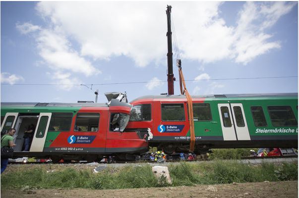

Due treni passeggeri si sono scontrati questa mattina, 6 Maggio 2015, lungo la linea ferroviaria Peggau — Deutschfeistritz — Übelbach, in Austria nei pressi di Graz. La linea è gestita da STLB.
http://www.lastampa.it/2015/05/06/ester ... agina.html
49,96 KB
Foto:http://www.kleinezeitung.at/s/steiermar ... ten?bild=9
Nella collisione è rimasto ucciso il macchinista di uno dei due treni, sono stati contati 9 feriti tra i passeggeri.
Pare che l'incidente sia avvenuto a causa del mancato rispetto delle procedure i circolazione da parte di uno dei due treni.
I rotabili coinvolti sono automotrici Stadler GTW 2/6.

Ciao Edgardo, purtroppo non so che tipo di segnalamento ci sia su quella linea. Da quanto ho potuto capire (purtroppo il tedesco non aiuta) è una linea locale facente parte di un sistema di trasporto pubblico locale della zona di Graz.
La linea dovrebbe essere questa
http://de.wikipedia.org/wiki/Lokalbahn_ ... %9Cbelbach
inserita nel sistema S-Bahn Steiermark
http://de.wikipedia.org/wiki/S-Bahn_Steiermark
http://www.verkehr.steiermark.at/cms/ziel/26283983/DE/
Il gestore sarebbe STLB
http://www.stlb.at/
Pare che il sistema di gestione sia il Blocco Telefonico.
L'unica cosa che posso pensare è che non siano presenti sistemi automatici in grado di evitare errate configurazioni degli itinerari/segnalamento o di un sistema di sicurezza che intervenga automaticamente in caso di superamento indebito di un segnale.
Da quel che si legge, il "non fermarsi all'alt" lo intenderei come il fatto che un treno avrebbe dovuto rimanere fermo e invece si e messo in moto andando incontro all'altro treno, provocando così lo scontro frontale.

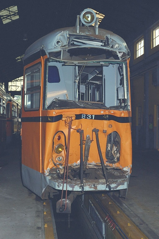

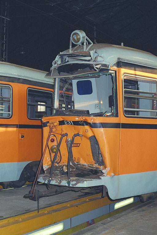

Quando lavoravo nelle linee della Brianza (1986-2002) e facevo il bigliettaio, il regime di circolazione era simile, ma a vista con bollettino. Cioè tramite il bollettino in dotazione, macchinista, capotreno e bigliettaio dovevano accertarsi di incrociare i treni nei raddoppi indicati sul bollettino. Se l'incrocio non avveniva, dopo 5 minuti di attesa si contattava il DU (Dirigente Unico) tramite telefono aziendale posto in una garitta nei pressi dell'incrocio stesso. Qui poteva avvenire lo spostato incrocio tramite fonogramma dove si ricevevano le prescrizioni del caso.
Tuttavia, qualche mancato incrocio poteva capitare e fortunatamente sempre senza conseguenze. Tranne un caso simile a questo dove un treno si scontrò frontalmente a 50 Km/h con un'altro fermo in fase di incarrozzamento e ci furono 25 feriti.
Bloccato 831-801-832:
103,81 KB
101,46 KB

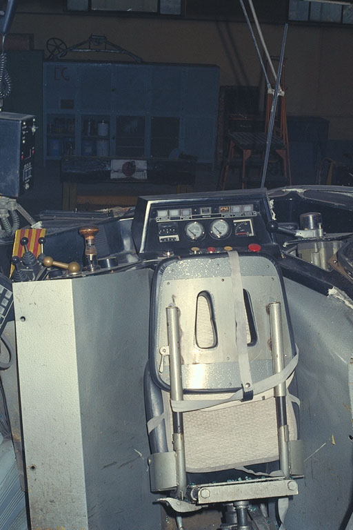

Cabina macchinista:
93,38 KB
Entrambi i macchinisti rimasero lievemente feriti perchè riuscirono ad evacuare la cabina prima dell'impatto.
Il macchinista del treno che commise l'errore di partire senza rispettare l'incrocio (treno in foto), riuscì ad attuare la frenatura di emergenza, ma oramai era troppo tardi.
