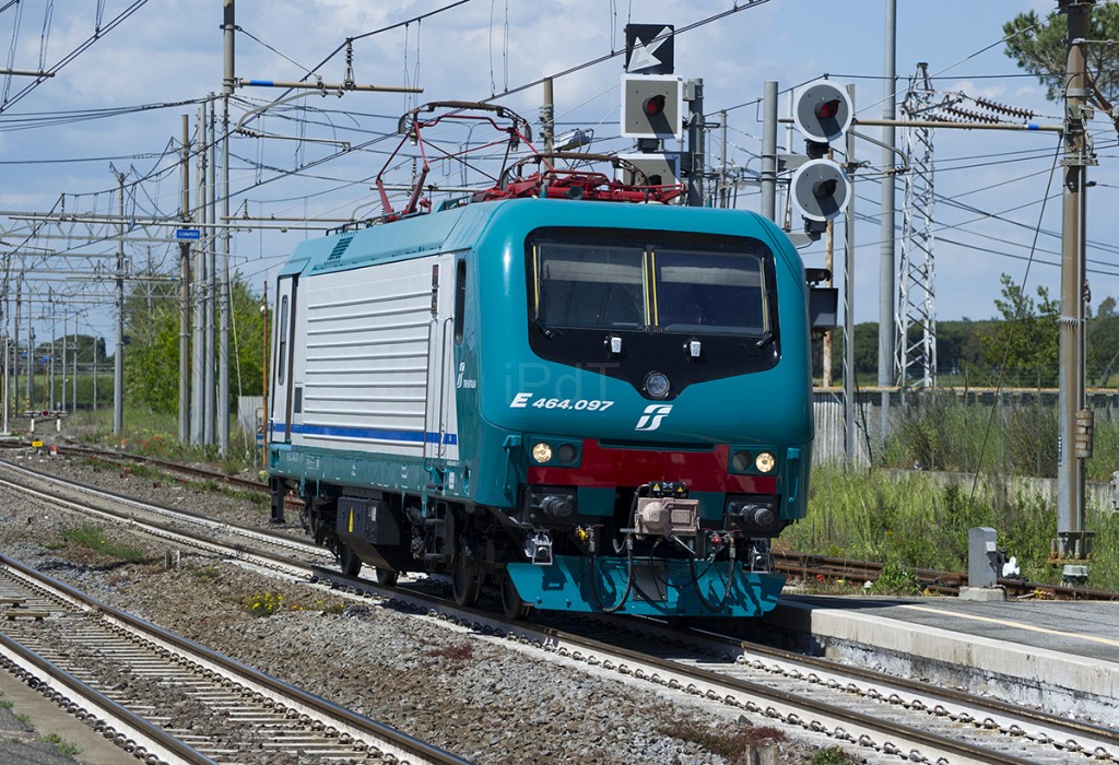

La E 464.097 è stata riconsegnata all'esercizio nel mese di Maggio, dopo essere stata sottoposta a Revisione Ordinaria presso lo stabilimento Trenitalia di Foligno.
La E 464.097, appena riconsegnata, effettua una corsa prova tra Roma e Napoli
Foto:http://www.ipdt-community.it/2017/05/03 ... ggio-2017/
La locomotiva, costruita da AdTranz (ora Bombardier) nel 2002, aveva ricevuto l'intervento di cambio carrelli nel 2010, presso l'impianto di Foligno.
La E 464.097 è stata pellicolata in livrea XMPR e riconsegnata alla Divisione Passeggeri Regionale della Campania.

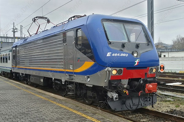

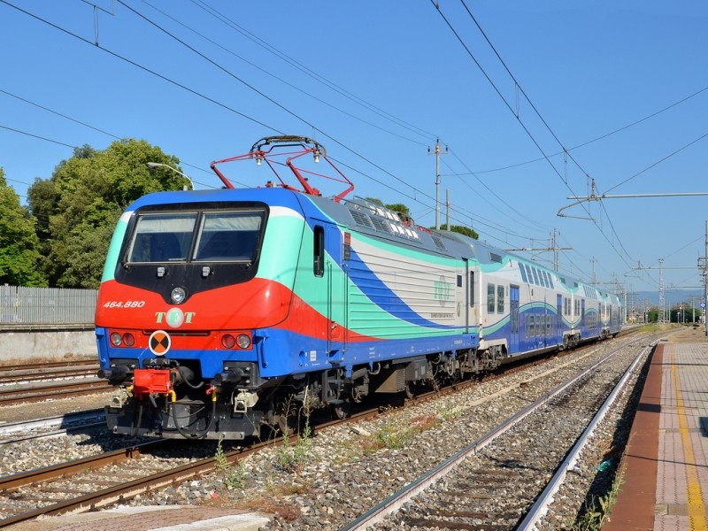

La E 464.880 passa da Trasposto Ferroviario Toscano a Trenitalia, mantenendo il numero ma cambiando livrea e marcatura.
http://www.ferrovie.info/index.php/it/4 ... -e-464-880
Foto: http://www.ferrovie.info/index.php/it/4 ... -e-464-880
E 464.880 nella nuova livrea "Trasporto Regionale" di Trenitalia
Foto: http://www.trenomania.org/fotogallery/d ... at=0&pos=4
La E 464.880 nella livrea del precedente proprietario TFT
La locomotiva è stata ceduta da TFT a Trenitalia assieme alla composizione di vetture Vivalto viewtopic.php?f=108&t=13821&p=222891#p222891
La E 464.880 è stata costruita per TFT da Bombardier nel 2010. Il nuovo proprietario la utilizza presso la Divisione Passeggeri Regionale della Toscana.
