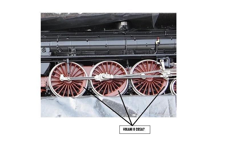

Ho sempre avuto la curiosità di sapere l'esatta funzione di quelle parti di circonferenza piena presenti sulle grandi ruote delle locomotive a vapore.
Al di là di un probabile effetto "volano", risulta invece improbabile essere una bilanciatura della ruota stessa rispetto ad esempio al punto di inserimento della biella motrice. Infatti giunto della biella e parte piena non sono quasi mai agli antipodi. O no?
Qualcuno sicuramente saprà ragguagliarmi.....

invece è esattamente il bilanciamento meccanico del giunto di manovella sul quale lavorano le bielle del cinematismo di trazione! La differenza di centratura rispetto ai 180° credo dipenda anche dai pesi sospesi (le bielle).

Grazie Mario, mi hai tolto una curiosità! :smile:

Confermato ai sacri testi ! :geek:
