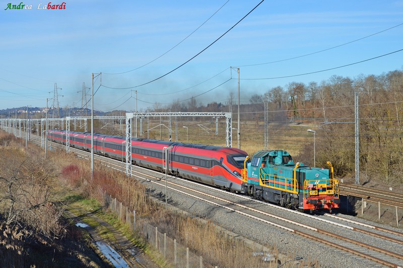

Al fine di ottimizzare le procedure per il recupero dei treni in avaria lungo la dorsale alta velocità, le aziende NTV e Trenitalia collaboreranno e forniranno reciprocamente assistenza dove necessario con il proprio personale.
Per il soccorso dei treni lungo la dorsale saranno impiegate le 4 locomotive diesel Vossloh G2000 per le quali NTV ha un contratto di noleggio.
Locomotiva Vossloh G2000 in noleggio a NTV

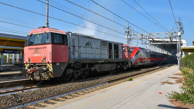

Una D 146 di Trenitalia effettua il soccorso ad un treno Frecciarossa 1000 rimasto fermo sulla ferrovia ad alta velocità "Direttissima" Firenze-Roma
Foto:https://www.flickr.com/photos/137342365 ... 19676@N21/
Il treno in questione è l'ETR 400 n°27

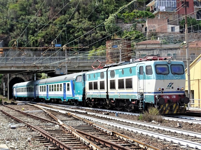

La E 656.578 recupera il materiale di un treno Regionale guasto lungo la linea del ponente ligure.
Foto:https://www.ipdt-community.it/2017/09/0 ... osto-2017/
