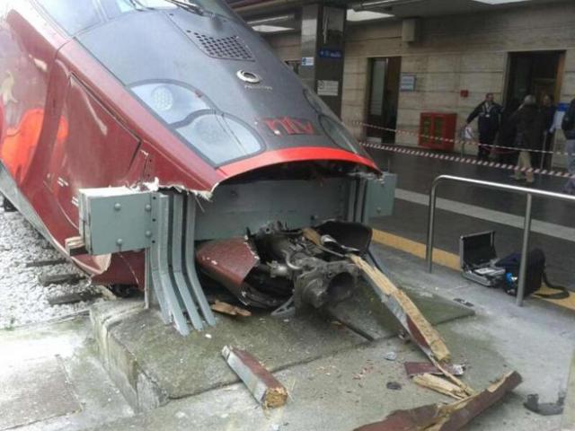

Questa mattina, il treno Italo 9938 di NTV ha subito un lieve incidente mentre veniva posizionato sul binario 24 della stazione di Napoli Centrale.
Il treno, vuoto, doveva essere posizionato sul binario 24 della stazione di Napoli Centrale, da dove sarebbe dovuto partire alle 11:45 come Italo 9938 per Milano Porta Garibaldi. Un errore durante le manovre ha fatto si che il treno abbia urtato i respingenti del paraurti posto in testa al binario tronco. Il treno ha riportato danni al muso.
NTV ha provveduto a sostituire immediatamente il treno danneggiato, facendo partire in orario, da un altro binario, il treno italo 9938 per Milano Porta Garibaldi.
Il treno Italo coinvolto nell'incidente

Si Gianni, molto probabilmente se l'urto fosse avvenuto con un treno tradizionale non si sarebbe notato nulla e l'urto sarebbe stato assorbito dai respingenti. Nel caso degli elettrotreni sugli accoppiatori ci sono delle carene in materiale sintetico che hanno funzione aerodinamica e estetica. Ma queste urtando qualcosa si rompono subito.

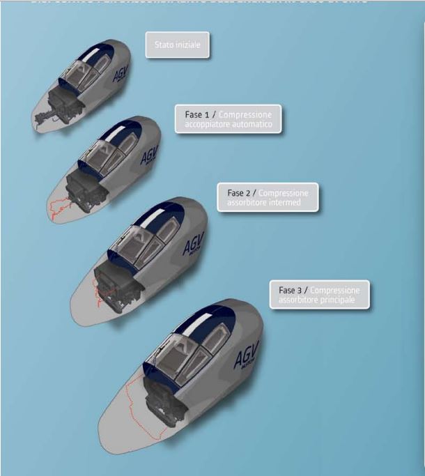

Per la cronaca, il treno coinvolto è l' AGV n°1
Ecco cosa c'è sotto le carene frontali dell' AGV.
73,49 KB
E qui una spiegazione delle fasi di funzionamento dell' assorbitore frontale d'urto
43,74 KB
Nel caso verificatosi, nemmeno l'accoppiatore automatico si è spostato, essendo chiaramente visibile in buone condizioni al di sotto della traversa del paraurti.
Fonte:http://www.alstom.com/Global/Transport/ ... ian%20.pdf
Tutti i moderni convogli sono infatti dotati di assorbitori d'urto frontali. Questi dispositivi deformabili assorbono l'energia degli urti fino ad un certo limite. Intervengono però in caso di urti "reali" ovvero quando si hanno urti derivanti da incidente vero e proprio. Anche le carrozze sono dotate di assorbitori d'urto.
