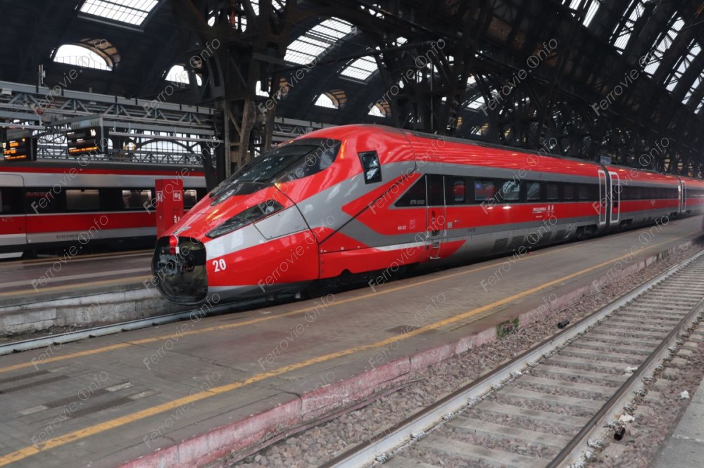

E' stato inviato presso gli stabilimenti Bombardier di Vado Ligure il treno ETR 400 n°20. Il mezzo subirà le modifiche necessarie per la circolazione in Austria e Germania, con implementazione della possibilità di alimentazione a 15 kV c.a. e adeguamenti ai sistemi di sicurezza e segnalamento. L' ETR 400 n° 20 sarà quindi il primo treno della serie e vedere messa in atto la predisposizione per la alimentazione quadritensione 1,5 kV cc, 3 kVcc, 25 kV c.a. e 15 kV c.a. Le modifiche riguarderanno la installazione, negli spazi già predisposti fin dalla origine, degli appararti di conversione e commutazione nonché i nuovi pantografi. Prevista anche la installazione del freno a pattino elettromagnetico, richiesta per la circolazione in Germania.
Con queste modifiche, i treni ETR 400, potranno così circolare in Italia, Spagna, Francia, Austria e Germania.

E' stato consegnato da Hitachi Rail Italy il primo treno ETR 400 nella versione adatta alla circolazione in Austria e Germania. Il mezzo, uscito dallo stabilimento di Vado Ligure, è dotato di sistema di sicurezza e segnalamento LZB e PZB e software ETCS per le tratte attrezzate in ambito transfrontaliero. Sono previsti freni freni a pattino elettromagnetico MG e tutto quanto necessario per la alimentazione quadricorrente 3 kVcc, 1,5 kVcc, 15 kv c.a. e 25 kV c.a. Il treno è dotato di 4 pantografi adatti alla circolazione in Italia, Austria e Germania.
