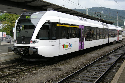

Esiste una nuova versione del Flirt, denominata Flirt3, della quale sarà disponibile anche la versione diesel e bimodale. Esiste una versione diesel derivata dal Flirt, denominata GTW. Il GTW è un autotreno che usa unità uguali a quelle del Flirt, ma con interposto fra due casse un compartimento che contiene il gruppo di trazione, denominato powerpack. Il powerpack è composto da due motori diesel e due motori di trazione elettrici. La trasmissione è elettrica.

Il treno GTW, con il suo "power pack" a due assi mi ha sempre lasciato un pochino perplesso, quando la trazione non è distribuita su più carrelli la vedo dura spuntare accelerazioni degne di questo nome in salita e magari a treno carico. Sembra di tronare agli esordi della trazione a vapore inglese, qunado costruivano locomotive con un solo asse motore, o anche come le francesi Crampton, ma allora più di tre o quattro vaagoncini non attaccavano ad una macchina.

Si Massimo, in effetti qualche dubbio sul rodiggio del GTW c'è. Oltre a questo, l'unità motore, ha un elevato peso assiale. Questo fatto, ad esempio, ha messo fuori combattimento il GTW nella gara per i treni diesel indetta tempo fa da Trenitalia.
Tuttavia, considerando l'architettura modulare del GTW, esiste la versione a tre casse con due powerpack e la versione a 4 casse sempre con due powerpack. Un treno di tre pezzi con due carrelli motori è una cosa abbastanza standard, mentre la versione a quattro casse sarà un po' meno performante, ma ha comunque sempre due carrelli motori. La versione a sole due casse, con powerpack centrale, dovrebbe essere abbastanza leggera. Non sceglierei invece la versione a tre casse con un solo gruppo motore.
33,95 KB
Tuttavia credo che questi due problemi (rodiggio e peso assiale) fossero reali, infatti la nuova architettura dei Flirt 3, che sostituiscono Flirt e GTW, prevede per l'unità motore due carrelli. In questo modo si avranno sempre almeno due carelli motori e una riduzione del peso assiale.

Ho sentito anch'io di alcuni problemi di trazione su alcune pendenze per queste GTW. Però non ricordo la fonte. Comunque devo ammettere che le versioni elettriche Flirt hanno uno spunto fantastico.

110 treni Stadler GTW in uso alla azienda di trasporti svizzera Thurbo saranno riconvertiti per l'uso in Ungheria.
Le Ferrovie dello Stato Ungherese (MÁV) hanno formalizzato l'acquisto dei treni GTW di Thurbo, che dopo una ristrutturazione saranno impiegati per il servizio in Ungheria. I mezzi riceveranno una importante ristrutturazione, attuata da Stadler stessa, che prevede la conversione dei treni alimentati a 15 kV 16,7 Hz in trazione elettrica a 25 kV in corrente alternata. I mezzi riceveranno anche un nuovo sistema informativo per i passeggeri, videosorveglianza e gradini scorrevoli ottimizzati per l’altezza dei marciapiedi ungheresi, computer di bordo per i macchinisti, sistema combinato di protezione del treno Mirel ed ETCS BL4. Sostituiti anche i rivestimenti interni e la livrea, che sarà nei colori aziendali MÁV. I mezzi, di diversa tipologia, sono stati costruiti tra il 2002 e il 2013.
Le operazioni di conversione saranno eseguite in Ungheria negli stabilimenti Stadler, mentre i primi prototipi saranno allestiti in Svizzera.
L'azienda svizzera Thurbo ha deciso di sostituire i treni GTW con 107 treni regionali del tipo FLIRT Evo di Stadler.
