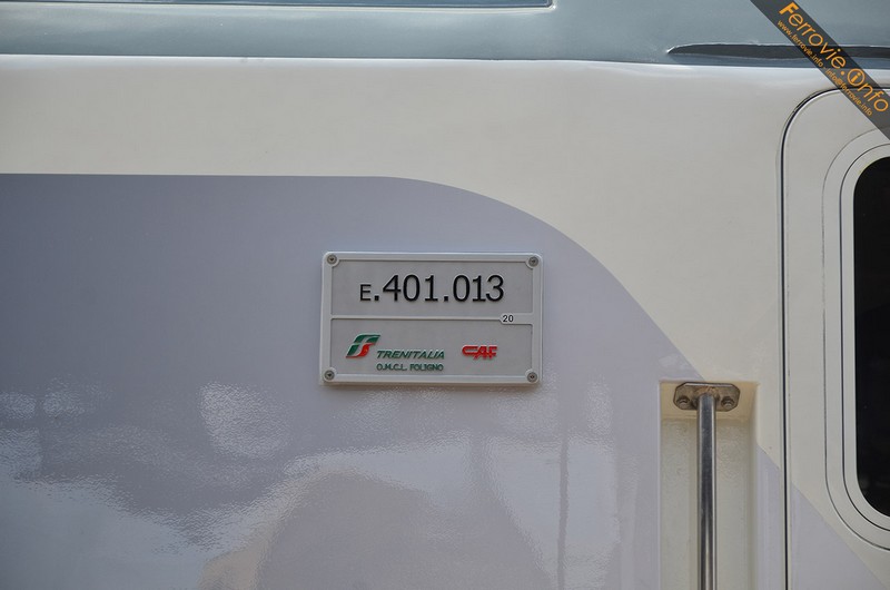

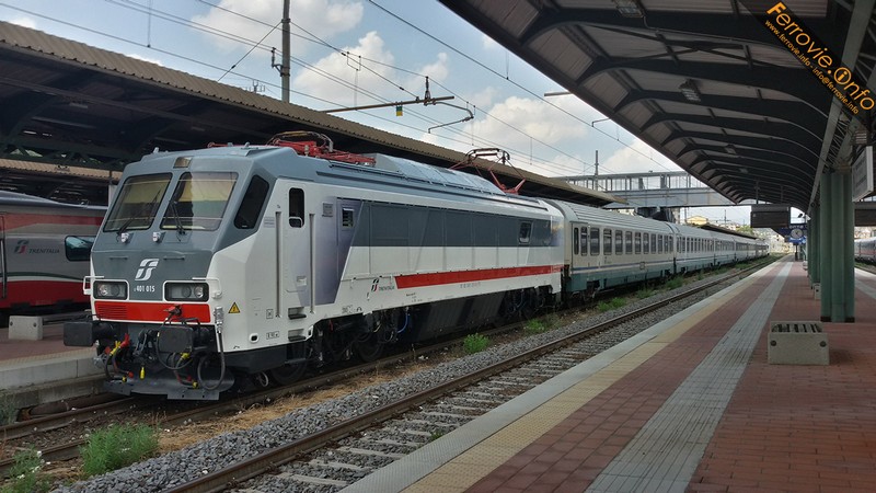

Intanto sono iniziate le prove per la messa in servizio, che si stanno svolgendo in Toscana
Il treno di prova è un convoglio composto da sette vetture tipo Z e le locomotive E 401.013 ed E 401.015 in doppia simmetrica. Entrambe le macchine, una in testa e una in coda al convoglio, sono attive e comunicano tra loro attraverso il sistema TCN (Train Control Network). Dopo le prove in Toscana, svolte tra Foligno e Orte, il convoglio si sposterà in Campania, per proseguire le prove.
Foto:http://www.ferrovie.info/index.php/it/1 ... definitiva
Le locomotive presentano, oltre ai connettori ridondati per il TNC sul frontale, anche un ulteriore connettore, che dovrebbe servire per il comando della frenatura elettropneumatica e Allarme Passeggeri Neutralizzabile (APN). Detto tipo di connettore è utilizzato anche per le composizioni di E 414 e vetture tipo IC 901 (treni Frecciabianca con E 414 in doppia simmetrica).

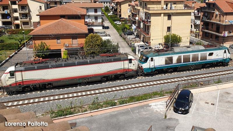

E' stata inviata presso l'impianto Trenitalia di Foligno la E 402.011, per subire la trasformazione in E401. Secondo i calcoli rimarrebbe quindi in circolazione, come E 402A, solo la E 402.030. Una volta che questa macchina sarà inviata alla trasformazione, il gruppo E 402A potrà quindi considerarsi estinto. Tutte le altre E 402A (E402.006-045)sono infatti già state trasformate o in trasformazione.
Foto: http://www.ferrovie.info/index.php/it/4 ... o-regolare

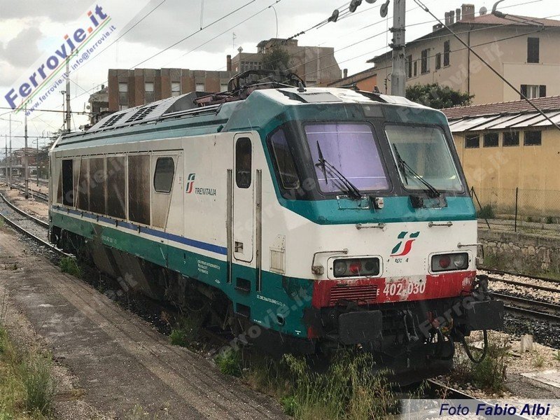

Con l'invio presso l'impianto Trenitalia di Foligno della E 402.030, si conclude la carriera delle locomotive E 402A. Tutte le macchine del gruppo sono infatti state trasformate o attendono di esserlo in locomotive monocabina E 401.
La E 402.030 ha trainato il suo ultimo treno Martedì 30 Aprile da Venezia Mestre a Roma, trainando il treno Intercity 773 Trieste-Roma. Una volta giunta a Roma, la locomotiva. è stata inviata presso l'impianto Trenitalia di Foligno per la trasformazione in E 401.
Nel video la E 402.030 in viaggio da Roma a Foligno
Foto: http://www.ferrovie.it/portale/articoli/8416
La E 402.030 (E402A) è stata costruita da Ansaldo nel 1995 ed aveva ricevuto l'intervento di Revisione Ordinaria nel 2007 presso l'impianto Trenitalia di Foligno.
