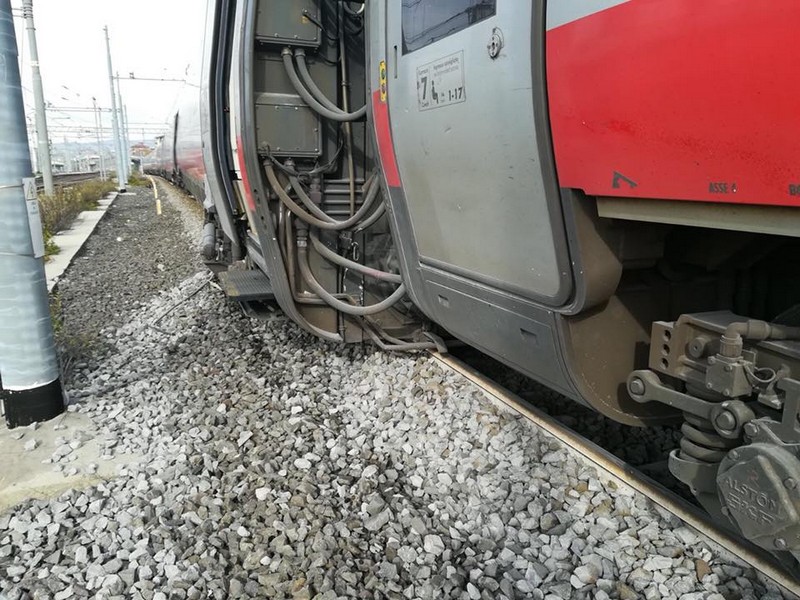

Lo svio è avvenuto poco dopo la stazione di Firenze Castello, in prossimità di alcuni deviatoi che immettono sulla linea ad alta velocità Bologna-Firenze. Questo ha causato l'impossibilità di inoltrare i treni sulla linea ad alta velocità per Bologna, che quindi sono stati deviati sulla linea tradizionale via Prato. I treni hanno registrato ritardi compresi tra 40 e 70 minuti.
Attualmente la linea AV Firenze-Bologna è ancora interrotta per lavori di ripristino, quindi i treni ad alta velocità continuano ad essere istradati sulla linea tradizionale. I ritardi sono compresi tra i 30 e i 50 minuti.
Il treno coinvolto è un ETR 600

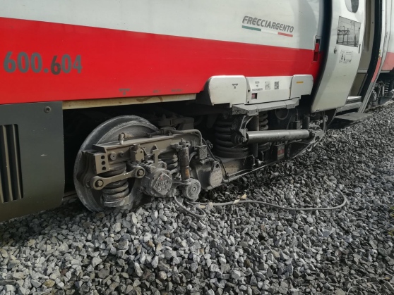

La Direzione Generale per le Investigazioni Ferroviarie e Marittime (DIGIFEMA) ha pubblicato la relazione di indagine relativa allo svio del treno 8510 "Frecciargento" Roma Termini - Bergamo del 9 Novembre 2017.
Il treno, L' ETR 600 n° 4, era in servizio tra Roma Termini e Bergamo quando è sviato, alle 11:12 circa, presso la stazione di Firenze Castello. L'incidente non ha provocato danni a persone e lievi danni a materiale rotabile e infrastruttura.
Le cause dell'incidente sono da attribuirsi ad un cedimento strutturale di una parte del carrello del treno. Più precisamente, la causa diretta dello svio è la frattura del fusello e la sua conseguente separazione dal corpo dell’assile n. 23 appartenente al secondo carrello della vettura n. 6.
Boccola danneggiata (a destra) sul carrello carrozza 6.
Secondo le ricostruzioni il guasto sarebbe da addebitarsi ad una non corretta procedura di rimontaggio della boccola in seguito ad un intervento di manutenzione. In seguito ad un errato montaggio, la boccola si sarebbe usurata fino a cedere completamente e provocare lo svio del treno.
Cause secondarie sono da attribuirsi alla inefficienza dei sistemi di diagnostica di bordo del treno e mancato rilievo delle anomalie da parte dei sistemi di diagnostica di linea. Il treno Alstom ETR 600 è infatti dotato di un sistema elettronico automatico che dovrebbe rilevare avarie alle boccole, ma nei giorni precedenti allo svio, sia il giorno stesso, il sistema avrebbe restituito una serie di errori e non avrebbe segnalato alcun problema. Gli errori sono memorizzati nel sistema stesso, ma il sistema non ha però inviato alcun allarme né al personale di condotta né ai sistemi di gestione della manutenzione.
La infrastruttura ferroviaria è dotata di appositi sistemi in grado di verificare problemi alle boccole dei treni. Quel giorno, i sistemi in opera sulla linea "Direttissima" Roma-Firenze (linea che il treno ha percorso), hanno rilevato un continuo aumento della temperatura della boccola dell'assile 23, quella che poi ha ceduto. Tuttavia, quando la temperatura della boccola oggetto del guasto ha superato i valori limiti, i sistemi di terra hanno invalidato la misura ritenendola errata, impedendo così l'arresto in tempo utile del treno.
