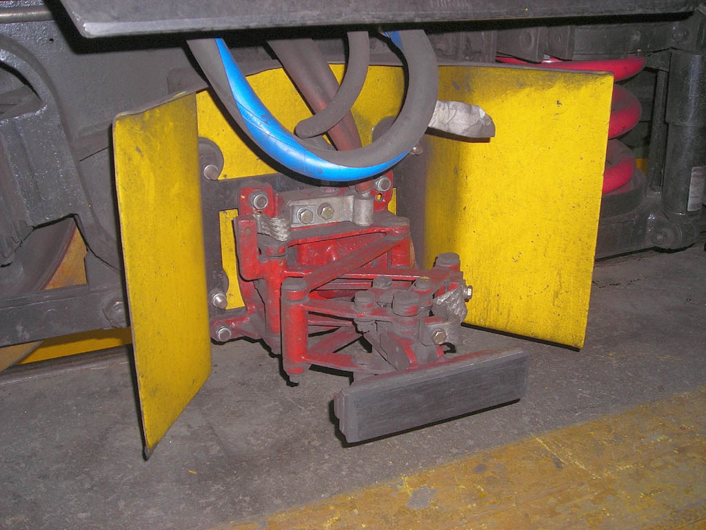

Esiste anche un sistema di alimentazione a 750 Volt in CC tramite terza e quarta rotaia utilizzato dalla metro di Milano Linea 1. Forse l'unico in Italia.
Ai lati dei carrelli delle motrici vi sono le prese positive e sotto c'è uno strisciante per il polo negativo che prende corrente dalla quarta rotaia.
Tutta la linea sotterranea funziona così.
Inoltre i treni sono equipaggiati anche di pantografi per la circolazione nei depositi che sono in superficie.
Nel momento in cui si transita dalla superficie alla galleria, o viceversa, viene fatta una manovra detta commutazione in una zona ben definita chiamata Panto/Pattini.
Presa positiva:

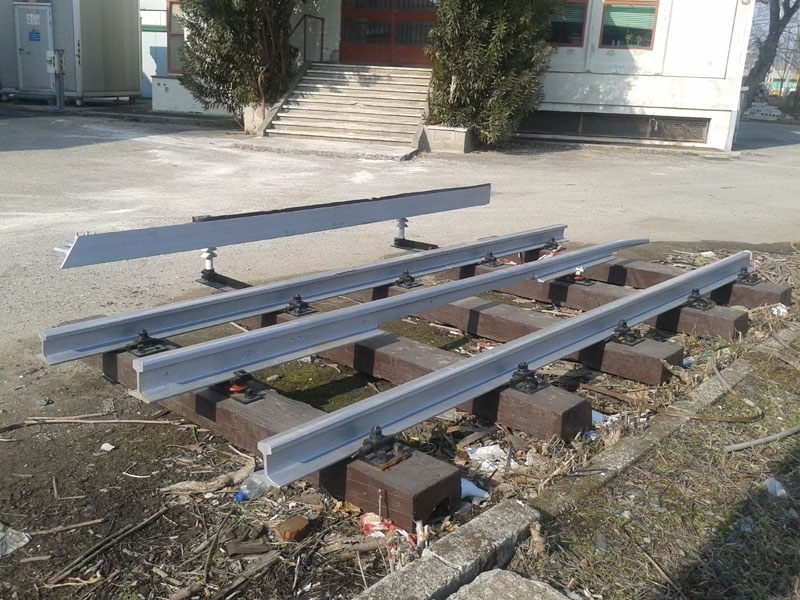

153,6 KB
Terza e quarta rotaia:
175,64 KB
La terza rotaia è quella rialzata a sinistra, ma può essere anche sul lato opposto, la quarta rotaia è nel centro delle traversine.
