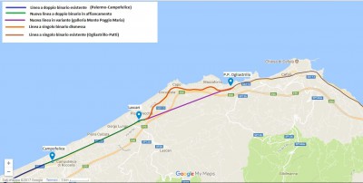

Da Ottobre 2017 è attivo, sulla linea ferroviaria Palermo-Messina, il raddoppio tra Ogliastrillo e Campofelice di Roccella. La nuova tratta, lunga circa 10 km, è stata realizzata in parte in variante e in parte in affiancamento alla sede ferroviaria esistente e comprende la galleria Monte Poggio Maria, lunga circa 4 km. La nuova tratta consente di estendere il raddoppio della ferrovia Palermo-Messina fino a Ogliastrillo, mentre prima il doppio binario giungeva solo fino a Campofelice di Roccella. La nuova tratta ammette velocità massime di 140/160/160 km/h per i ranghi A, B e C.

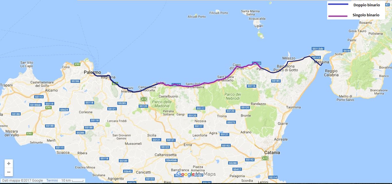

La ferrovia Palermo-Messina, lunga 224 km, è a doppio binario tra Palermo e Ogliastrillo e tra Patti e Messina, a singolo binario tra Ogliastrillo e Patti. In totale sono 122 i km di doppio binario su un totale di 224, pari a circa il 55%.
La ferrovia è elettrificata a 3000 V in corrente continua ed è dotata, per l'intera estesa, di sistema di sicurezza Sistema Controllo Marcia Treni (SCMT). Tra Palermo e Ogliastrillo (Punto di Passaggio Ogliastrillo) è in opera il Blocco Automatico a Correnti Codificate (BAcc) atto alla ripetizione del segnali in macchina, tra Ogliastrillo e Patti è in opera il Blocco Conta Assi (BCA) e tra Patti e Messina è operativo il BAcc con ripetizione segnali. Le velocità massime oscillano tra i 180 e gli 85 km/h a seconda della tratta. Tra Patti e Terme Vigliatore la linea è suddivisa tra un tracciato a doppio binario, che transita nell'entroterra e un tracciato a singolo binario, che serve gli abitati dislocati lungo la costa. Il tracciato a doppio binario è stato aperto nel 2005 ed è percorso dai treni a lunga percorrenza e regionali veloci, mentre il tracciato originario, a singolo binario, è percorso dai treni regionali locali. Degna di nota anche la Galleria Peloritana, lunga 12 km e attivata nel 2001, che permette di attraversare i Monti Peloritani e dismettere il vecchio e acclive tracciato via Gesso-Camaro.
