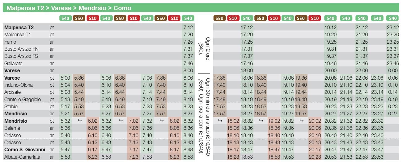

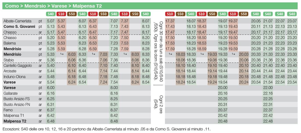

Dal 6 Gennaio 2018, sarà attivato il servizio commerciale sulla linea Varese-Mendrisio. Il servizio, gestito da TiLo, interesserà le linee S40 Varese-Mendrisio-Como e S50 Varese-Mendrisio-Lugano-Bellinzona. Coinvolta anche la relazione S10 Bellinzona-Como, che avrà coincidenze con i treni della S40 a Mendrisio.
Saranno disponibili collegamenti diretti Albate-Carmelata (Como)-Mendrisio-Varese e Varese-Bellinzona. La frequenza massima del servizio è di un treno ogni 30 minuti.
