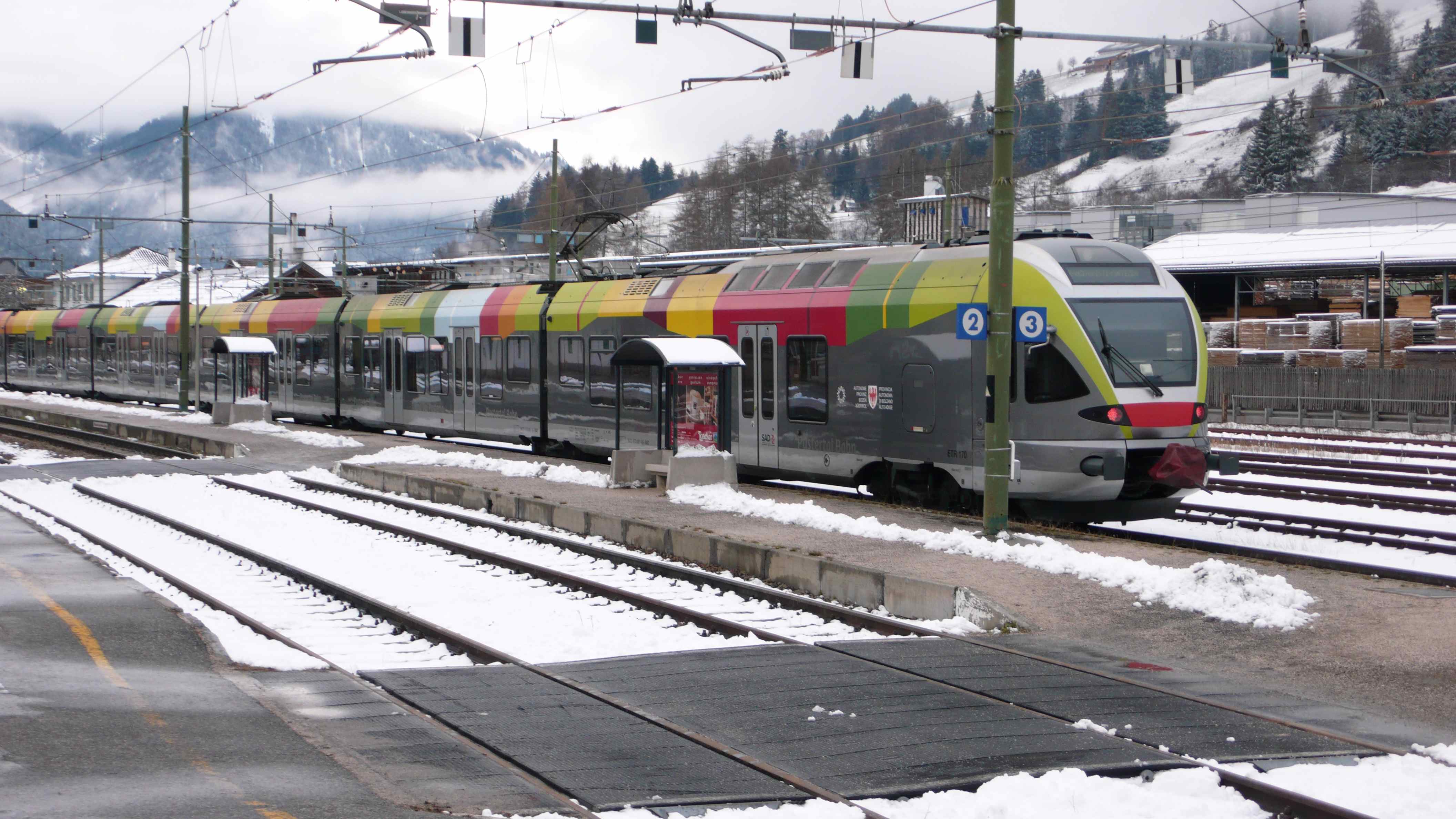

Un treno Stadler GTW 2/6 (ATR 100) di SAD in servizio sulla ferrovia della Val Venosta
Foto:http://www.ferroviavalvenosta.it/it/mod ... rcizio.asp

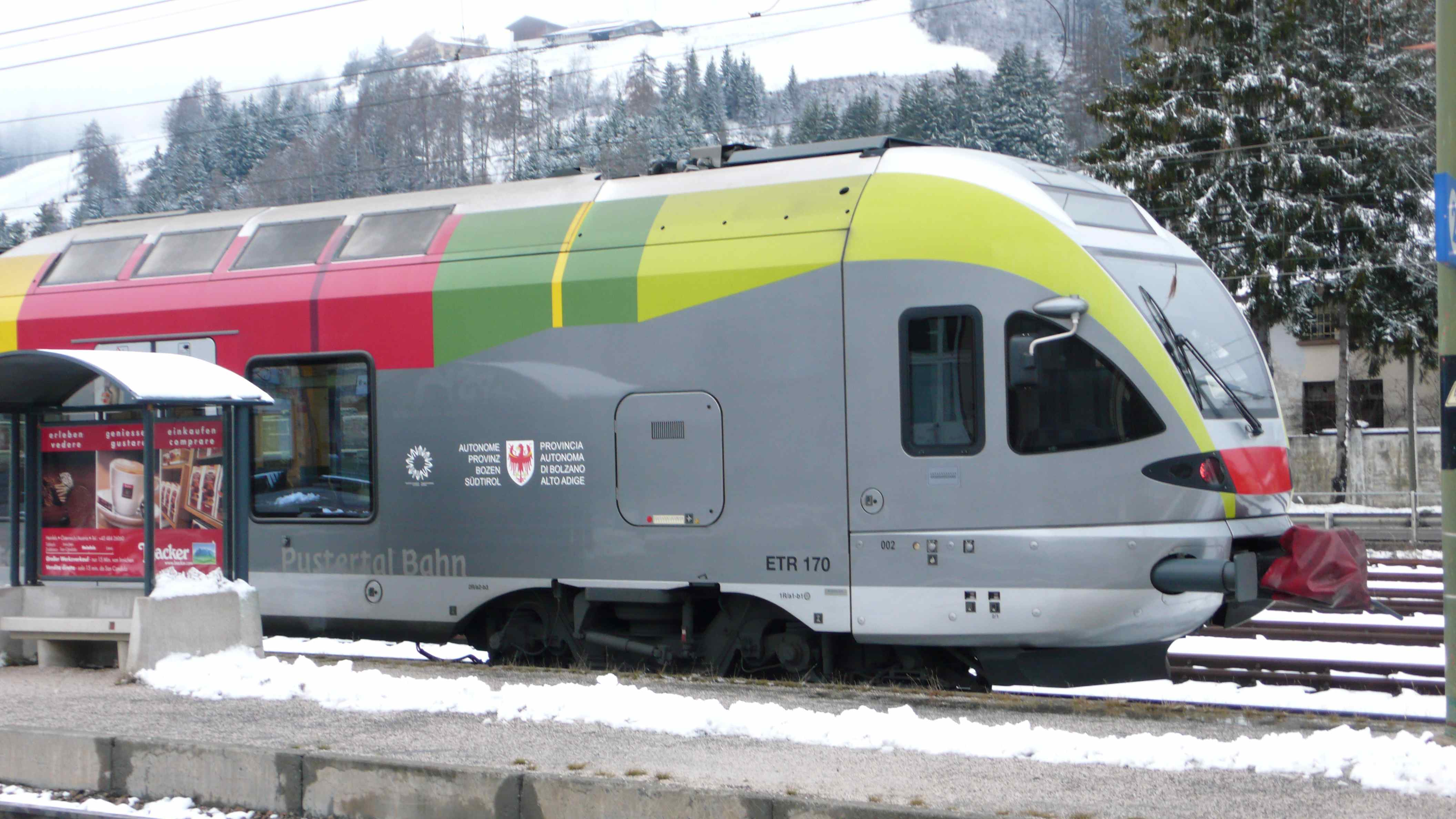

Un paio di foto della Val Pusteria

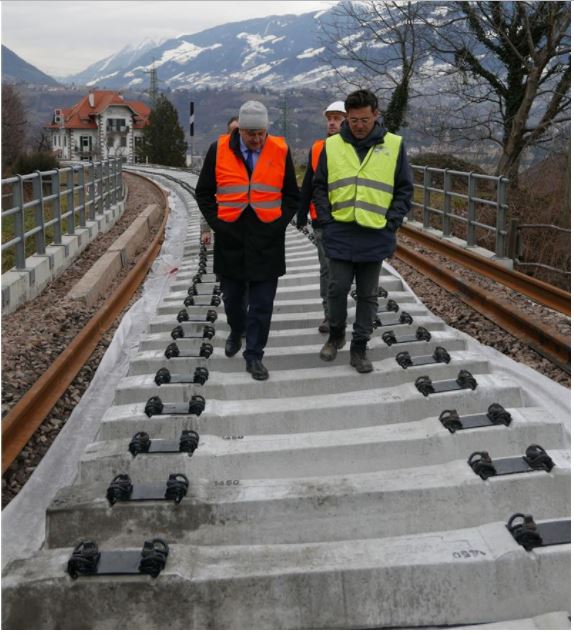

Proseguono i lavori di elettrificazione della ferrovia della Val Venosta (Merano-Malles).
Oltre ai lavori per l'elettrificazione vera e propria si stanno realizzando anche lavori per il miglioramento generale dell'infrastruttura, come il rifacimento dei marciapiedi della stazione di Marlengo e la costruzione di un sottopasso a Lagundo, per l'eliminazione di un passaggio a livello.
Per consentire i lavori di elettrificazione della linea ferroviaria, la circolazione dei treni è attualmente interrotta tra Merano e Tel fino a domenica 18 marzo, sul resto della linea i treni viaggeranno regolarmente. I collegamenti nell'area interessata dalla chiusura saranno garantiti da un servizio di autobus sostitutivi. Gli interventi riguardano l'allungamento del marciapiede alla stazione di Marlengo, l'adeguamento della galleria di Marlengo, la sostituzione completa dell'armamento e la costruzione di un sottopasso a Lagundo.
Da lunedì 19 marzo 2018, la ferrovia della Val Venosta, sarà di nuovo attiva tra Malles e Merano, mentre i prossimi step per l’elettrificazione della ferrovia saranno l’ampliamento della tratta a Lasa e della stazione di Senales, in programma per quest’estate.
http://www.provincia.bz.it/news/it/news ... _id=605950
