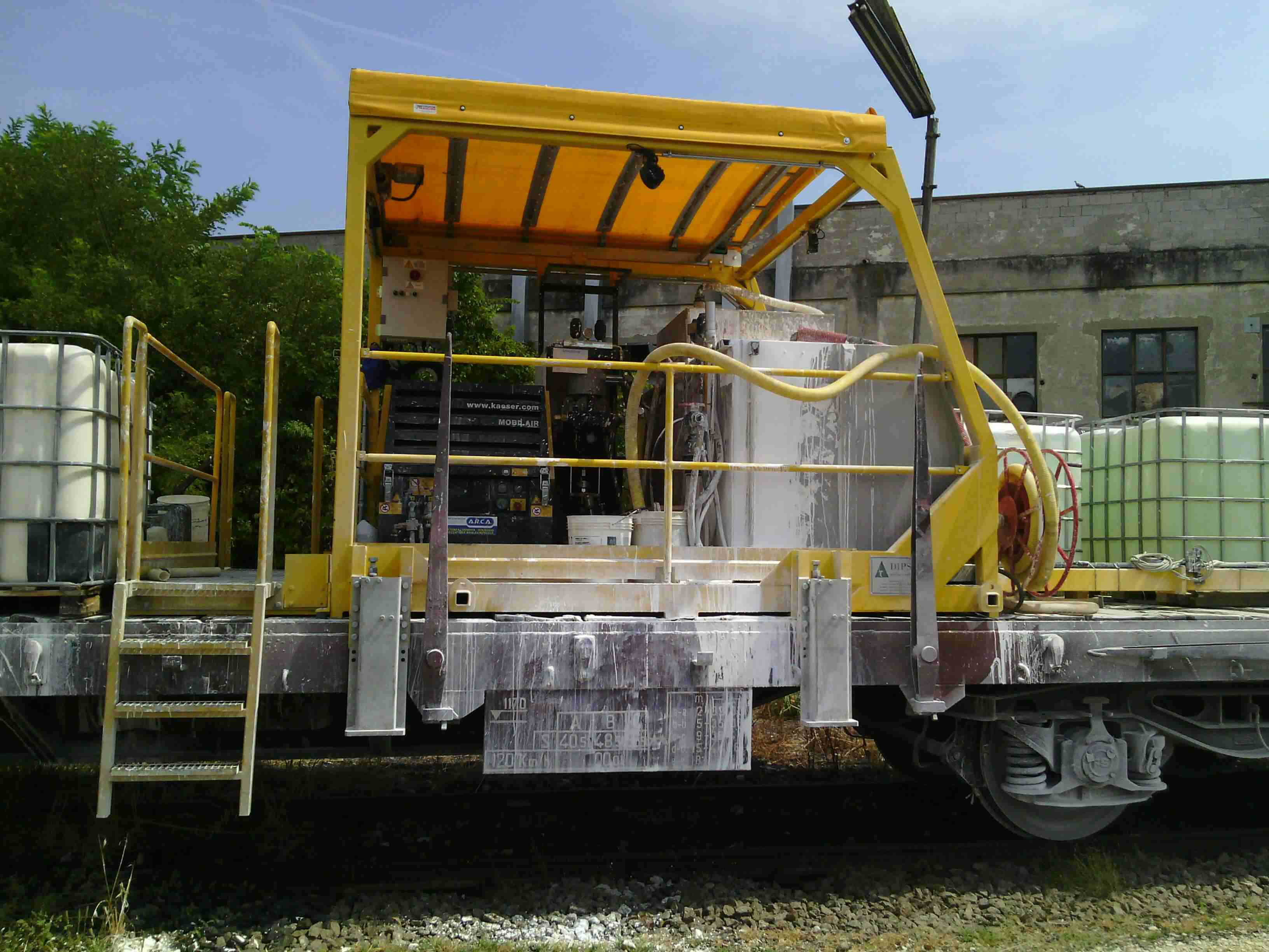

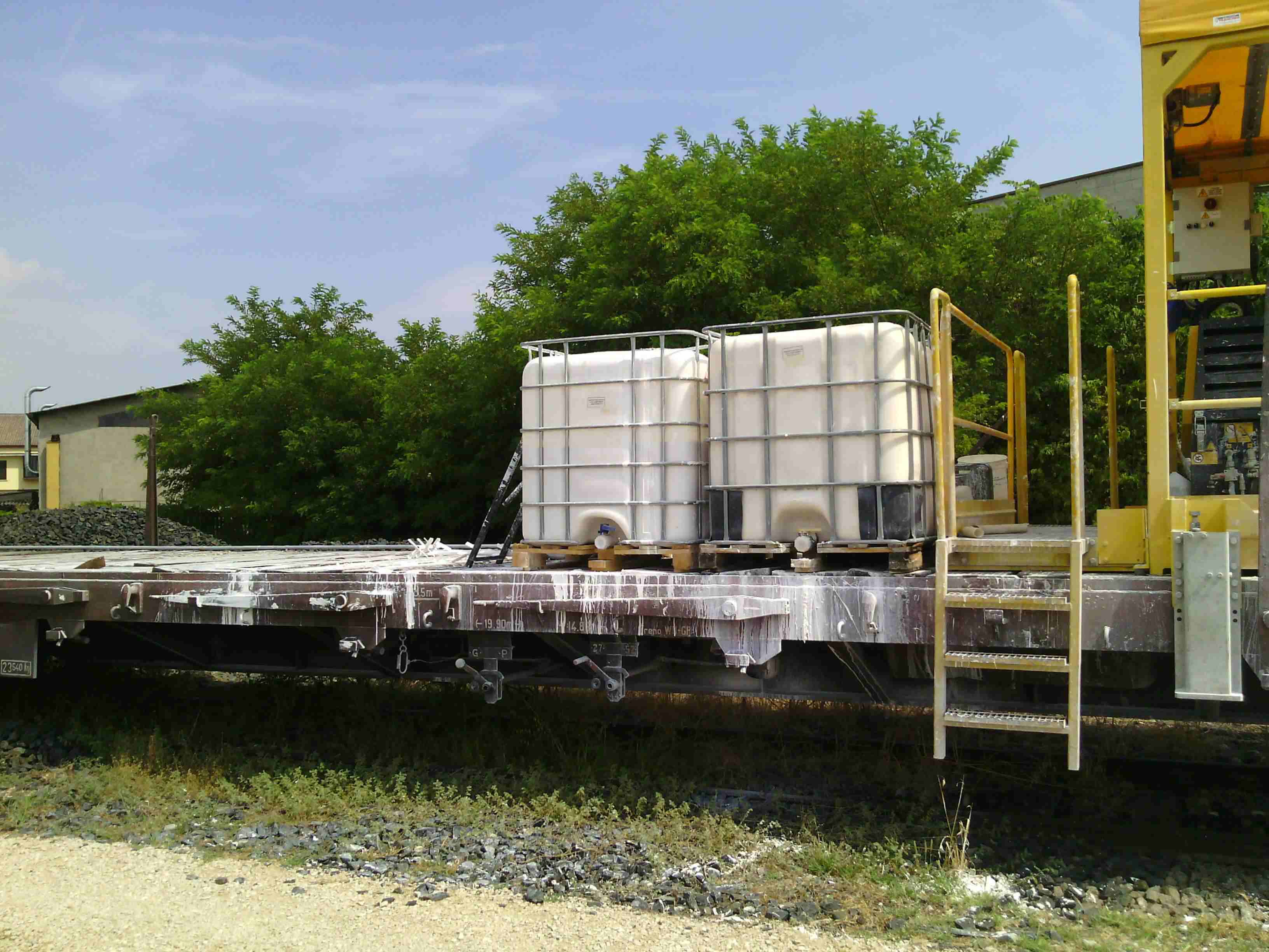

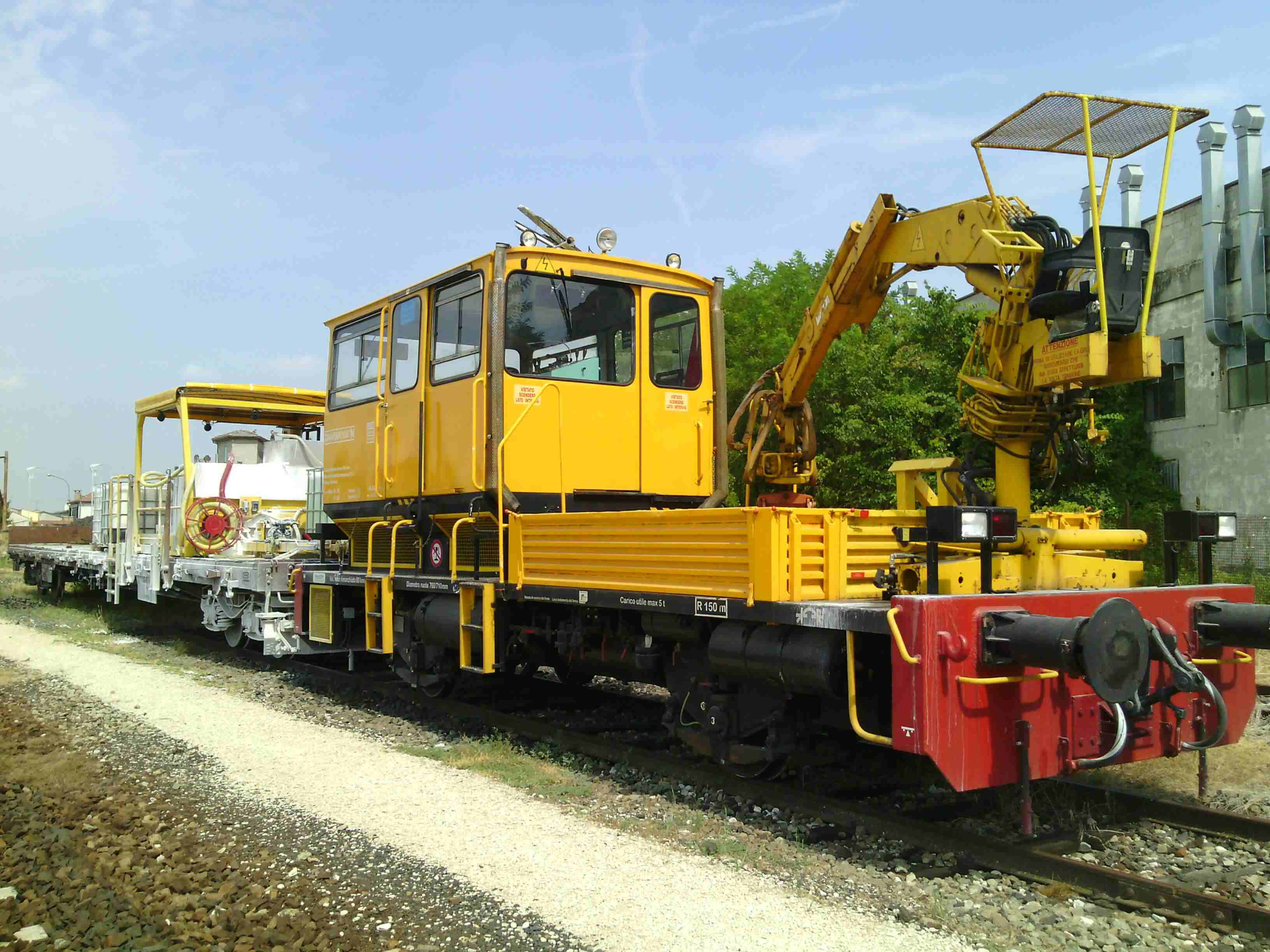

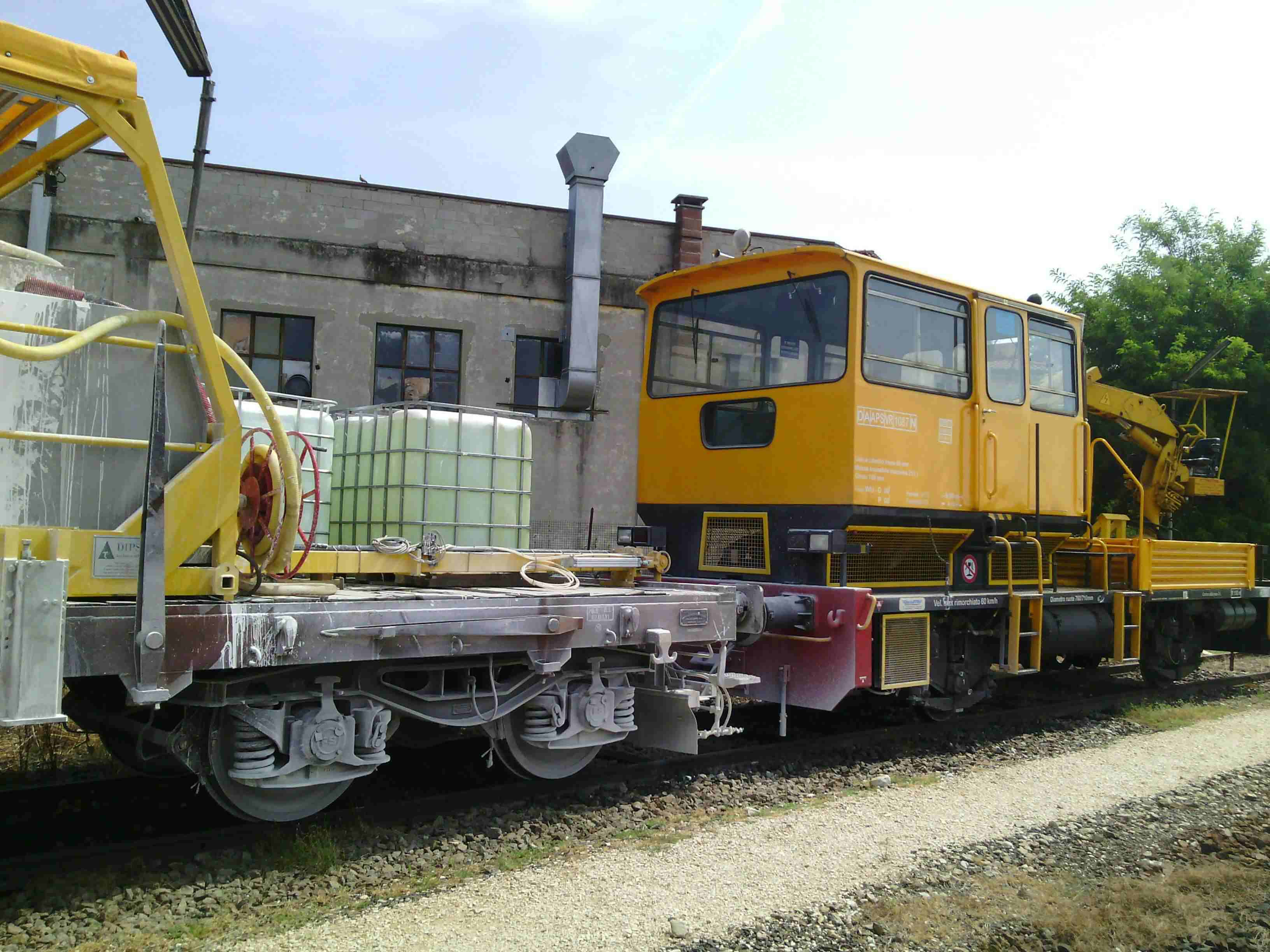

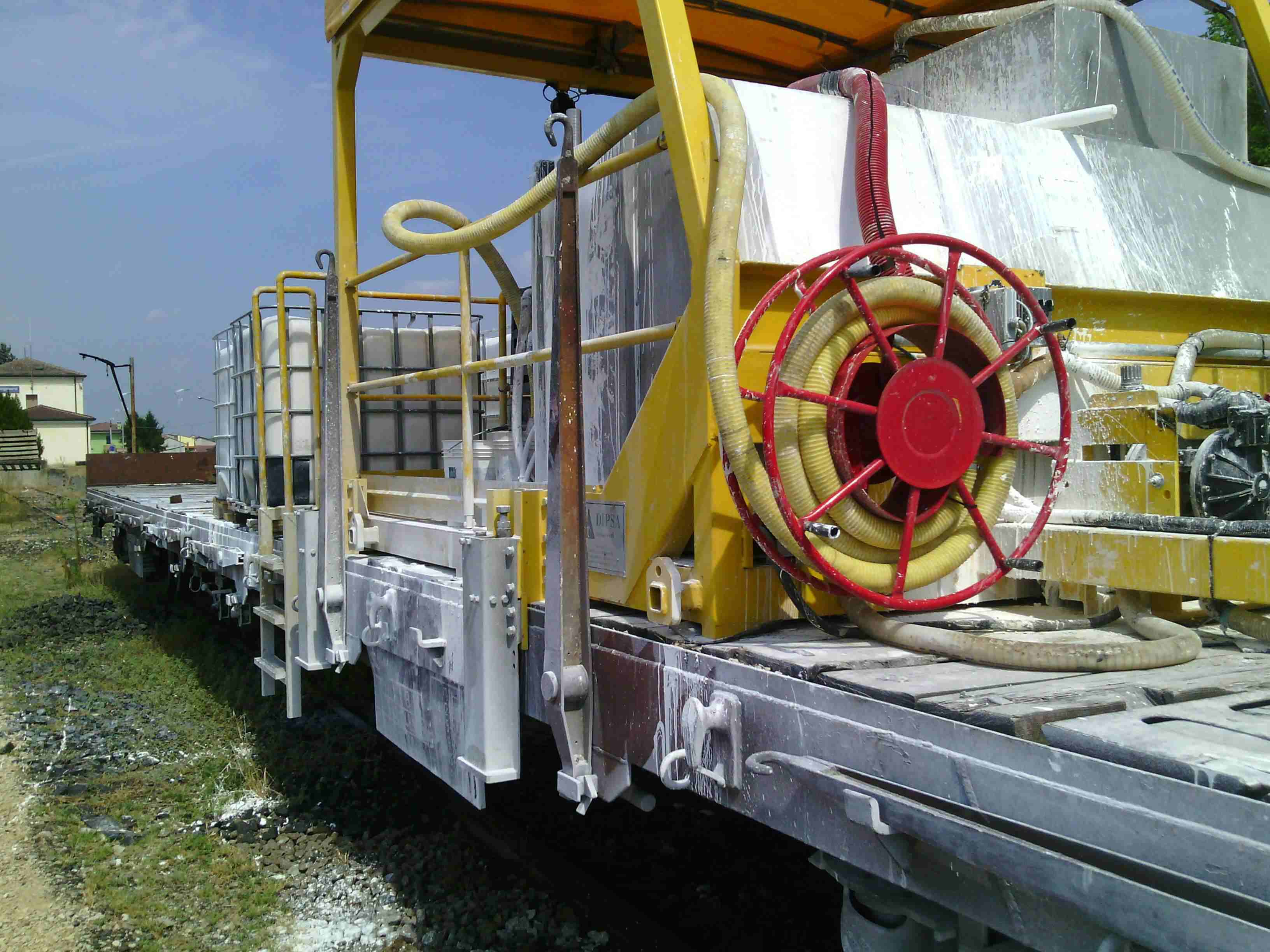

Come non detto Fabrizio, sono arrivati anche da me... ciao.
361,2 KB
320,28 KB
363,5 KB
362,88 KB
354,35 KB
Matteo

#18 Messaggio da Fabrizio »
Interessante Matteo. Si tratta di un mezzo che applica la vernice alle rotaie a scopo di diminuire la dilatazione termica o è il trattamento di disinfezione con calce?
matteob
Messaggi: 886
Nome: matteo
Città: San Bonifacio
Re: Rotaie bianche
#19 Messaggio da matteob »
No, applica la vernice! Hanno usato un carro per trasportare il compressore con il miscelatore e taniche di vernice e catalizzatore, il tutto trainato dal mezzo di servizio. Sembra un ripiego artigianale.

Messaggi: 11330
Re: Rotaie bianche
#20 Messaggio da Fabrizio »
Grazie Matteo. Da come hanno imbrattato il mezzo sembrava più l'applicazione di calce per la disinfezione :cool: Si, deve essere un ripiego artigianale in assenza di apposito mezzo.
