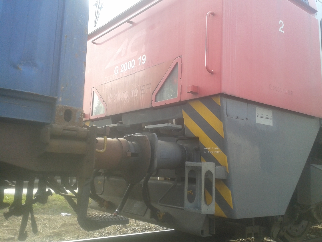

Ho visto, questa mattina, il primo convoglio (non che sia il primo che transita, ma il primo che vedo io... :wink: )
Il convoglio arriva, come già detto da Fabrizio, dallo scalo merci di Parma, trainato da una "Vossloh G 2000" ex ACT.
85,07 KB
<font color="red">(Foto di repertorio)</font id="red">
Per il convoglio trattasi di una ventina circa (non mi è stato possibile contarli) di carri tramoggia, lunghi, a carrelli, di tipo "Tadns".
Purtroppo c'era una "fumèra" (nebbia) che non si riusciva a vedere oltre 50 mt.
Il convoglio viene lasciato su un tronchino a lato della linea Pr-Suzzara, e qui viene preso in carico dalla locomotiva da manovra interna dello stabilimento.

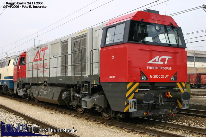

Ci sarà da parlare molto relativamente a tale loco... Molto strana, rodiggio "B", ma con una scuderia di cavalli invidiabile... Purtroppo la nebbia ha reso difficoltoso tutto.
Ma verranno momenti migliori... per scattare foto.... :wink:

Interessante Roberto. Non so come sia la situazione li, ma se una volta riuscissi a fare un video delle manovre sarebbe molto interessante. Anche le foto sono sempre ben accette :wink:
Avevo letto su un forum una discussione interessante dove era spiegato come vengono condotte le manovre, ora non ricordo più dove... però mi sembrava brutto fare un copia-incolla, allora avevo tralasciato [8]
La G 2000 dovrebbe essere una diesel-idraulica da 2240 kW con un motore Caterpillar da 16 cilindri.
Ricordi se i carri tramoggia erano color marrone? Sono questi?
Foto:http://www.trenomania.org/fotogallery/t ... ?album=683

La G 2000 dovrebbe essere la "19" FER, qui da me fotografata a Scandiano, con un convoglio di ceramica:

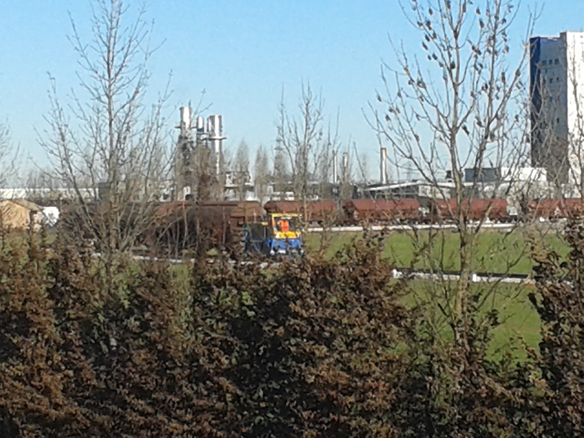

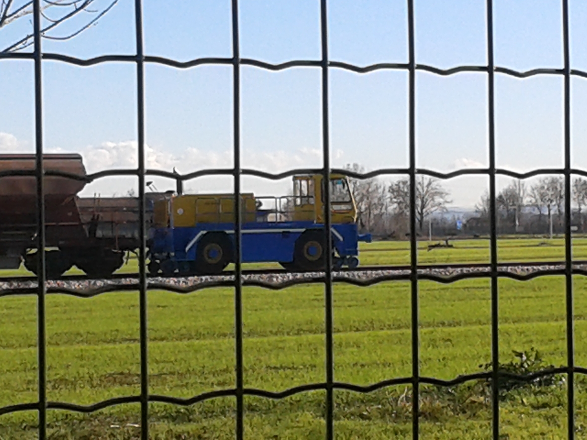

Ecco qualche foto... più dettagliata.
<font color="red">Il convoglio in manovra:</font id="red">
738,56 KB
<font color="red">Dettaglio della "famosa" locomotiva da manovra..........</font id="red">
599,32 KB
... Come si vede... (Senza nebbia si bede bene....) trattasi di un trattore stradale, per la movimentazione dei semirimorchi, dotato di ruote ferroviarie.

Si, quel locotrattore è un modello molto utilizzato nei raccordi moderni. E' versatile proprio per via del fatto che è un mezzo anfibio strada/rotaia ed è economico perché prodotto in grande serie, essendo personalizzabile ed utilizzabile in diverse situazioni e contesti.
Non so se questo è proprio lui, ma vengono chiamati comunemente "Zephir", credo dal nome della azienda produttrice.
Messaggi: 6522
Re: Barilla - nuovo raccordo ferroviario
#42 Messaggio da roy67 »

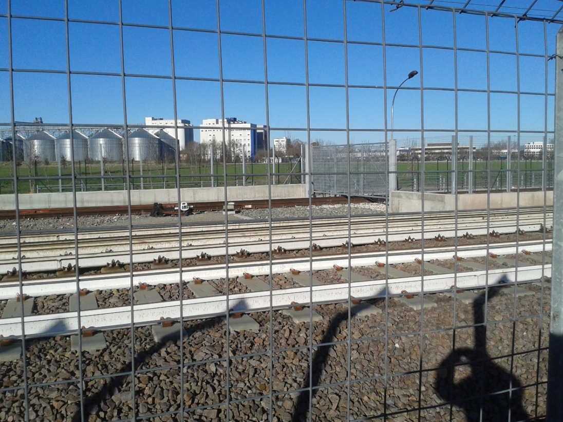

Esatto Fabrizio. Trattasi dello "Zephir Loktractor 20.300". http://www.zephir.eu/it/products/21/20-300

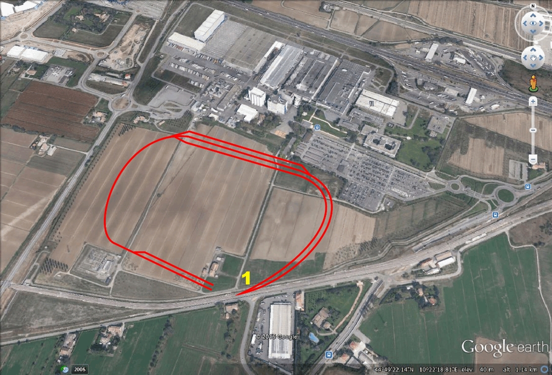

Come anticipato, devo correggere lo schema del tracciato. La foto seguente riporta esattamente (non al millimetro... [:I]) lo schema del tracciato interno.
E' un ovale aperto, che termina su 2 tronchini morti.
730,72 KB
<font color="red">L'ingresso all'area con macaco manuale:</font id="red">
764,67 KB

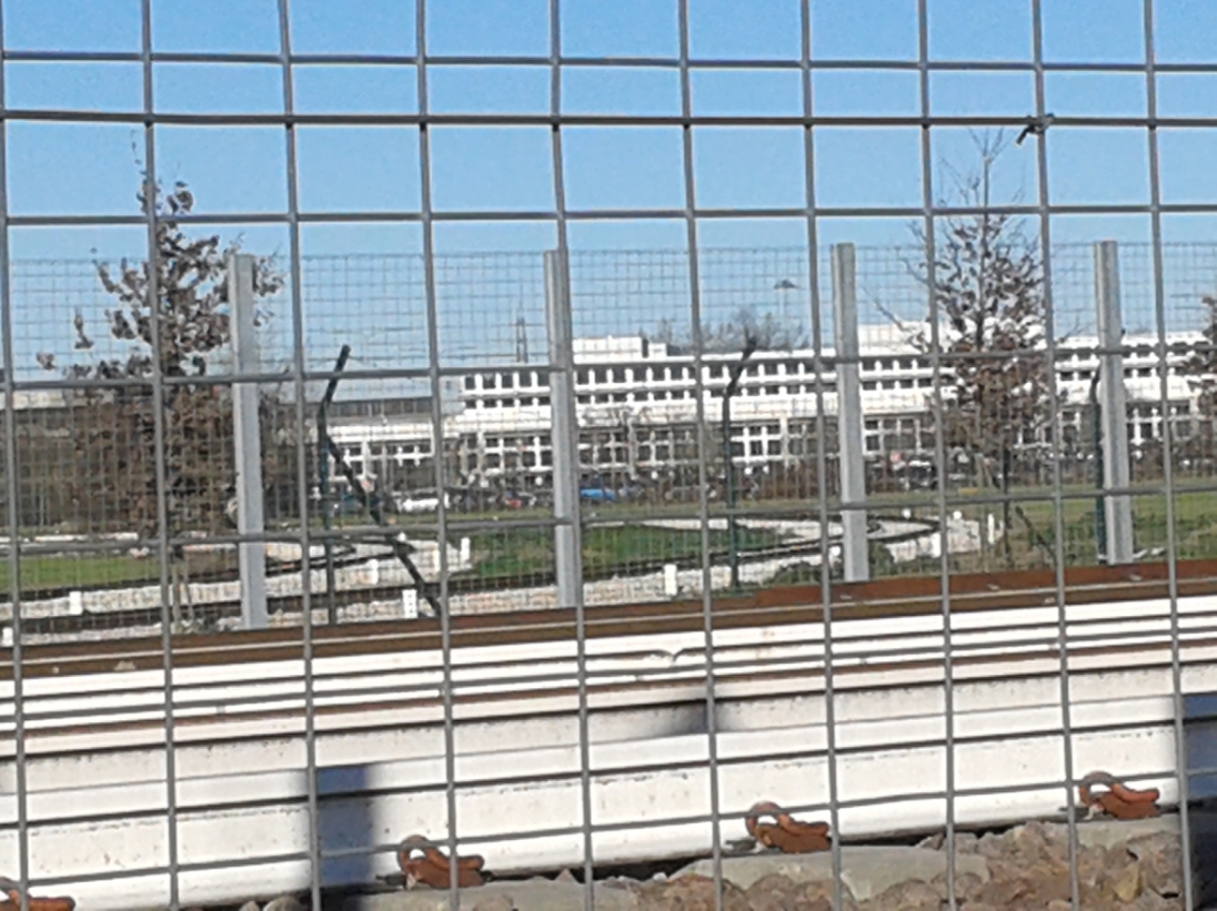

<font color="red">I 2 binari curvi interni</font id="red">
587,02 KB

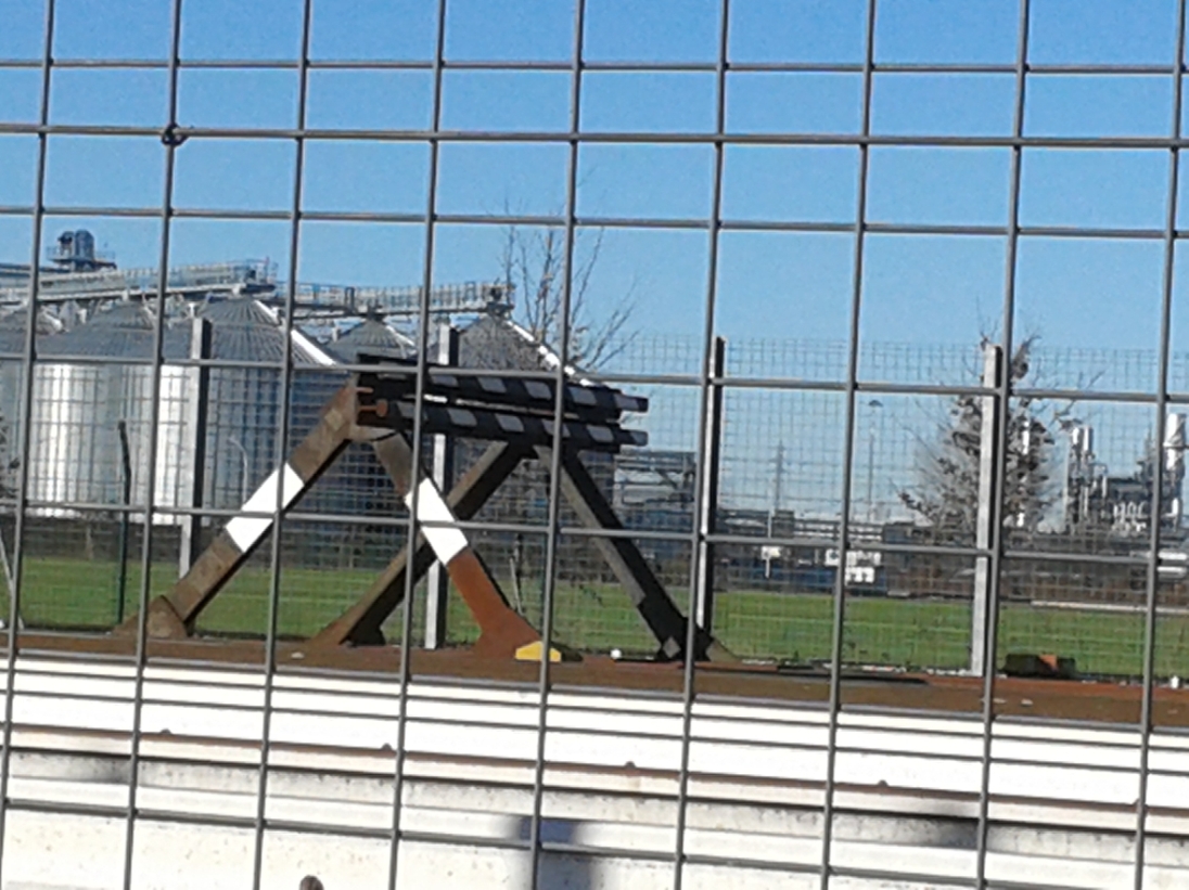

<font color="red">Il ferma carri posto sul deragliatore di sicurezza (comandato dal macaco manuale precedente)</font id="red">

il piano del raccordo presentato da Roberto ha bisogno di due piccole correzioni:
non è presente il terzo binario di fronte allo scarico grano: è corretta l'immissione dalla rete RFI, con scambio e due binari in curva, ma l'impianto così procede con i due binari affiancati sino a dopo la fossa di scarico dove si riuniscono nel binario singolo atto ad asta di manovra.
Il tronchino posto in fondo all'asta di manovra per il ricovero dei carri è correttamente all'interno dell'ovale, ma girato dal lato opposto: presuppone che il locotrattore traini il vagone fino in fondo all'asta di manovra e poi in regressione spinga il vagone nel tronchino.
Confermo utilizzo di 20 vagoni T17 in spola due volte/settimana tra PR e RA, anche se sono stati fatti dei test dalla Francia con le classiche tramogge da 16m (tipo Rivarossi-Jouef per intenderci).
Il raccordo è nato per essere ampliato ulteriormente.

Grazie Riccardo per le precisazioni. Purtroppo, io, non potendo entrare nell'area, ho potuto solo guardare e supporre dal ponte di via Burla e da via Benedetta (come testimoniano le foto scattate).

Tornando al raccordo, tanto di cappello al Sig. Roberto per quello che ha ricostruito dall'esterno. Non è male neppure la vista dalla pista ciclabile che passa proprio in mezzo tra la bretella AV e la proprietà Barilla.
Il raccordo ha ricevuto il primo treno il 3 Novembre (notizia anche su iTreni), e dopo una fase di test iniziale (in particolare della bilancia sotto i carri), si è assestato con 2 treni/settimana da Ravenna, ma è capitato anche di vedere 4 treni nella stessa settimana (2 da Ra, 2 dalla Francia).
