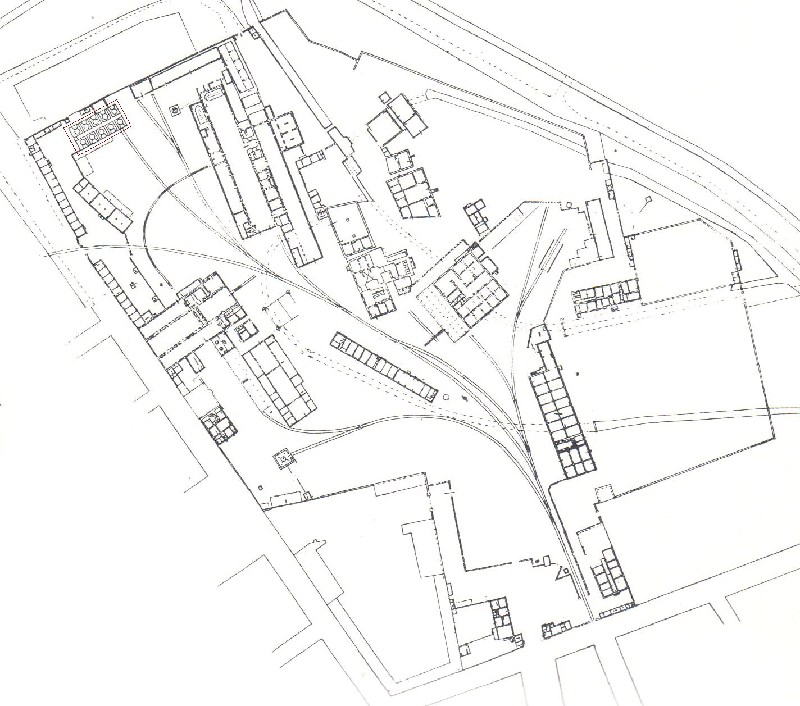

Se avete dato un occhio allo schema ci sono una quarantina di opere da realizzare, tra edifici vari quali fonderie, officine varie, faleganmeria, alloggi, magazzini, ripostigli, bascula e locale controllo, deposito locomotive, cabina elettrica e trasformazione, uffici, direzione.... :cool:
Ho deciso di iniziare da una parte e approfondire pezzo per pezzo al momento della realizzazzione.

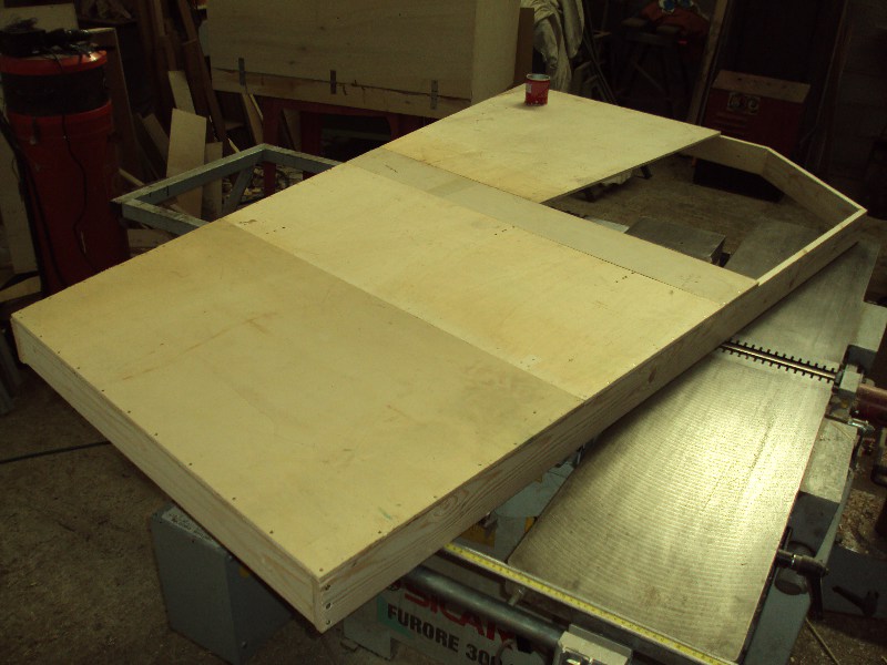

Ho iniziato con il telaio che farà da base a guasi tutta la fonderia. Manca una penisola sul lato destro che ho deciso di realizzare smontabile per agevolare il trasporto e ridurre l'ingombro nel garage dove costruisco..
91,54 KB
L'area che ho coperto con multistrato da 10mm è tutta sul solito livello; nella parte scoperta ci sono rilievi di terreno più alti e più bassi che andremo avedere poi..
Per il momento non ho messo travi di rinforzo sotto il piano per evitare di farli cadere in prossimità degli aghi degli scambi; quando avrò definito il piano dei binari li inserirò.
Per la costruzione degli edifici inizierò dalla zona contrassegnata con il barattolo rosso..

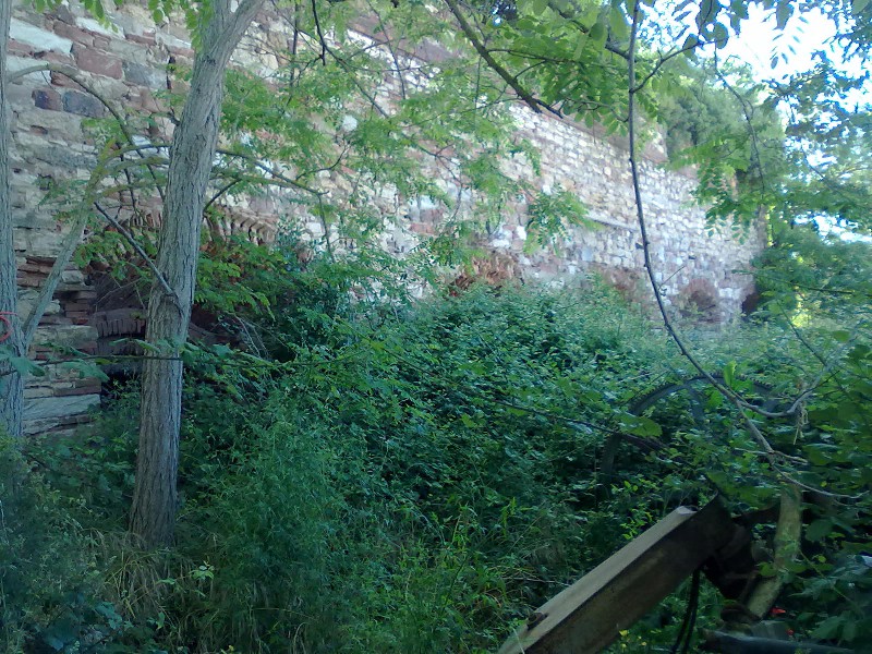

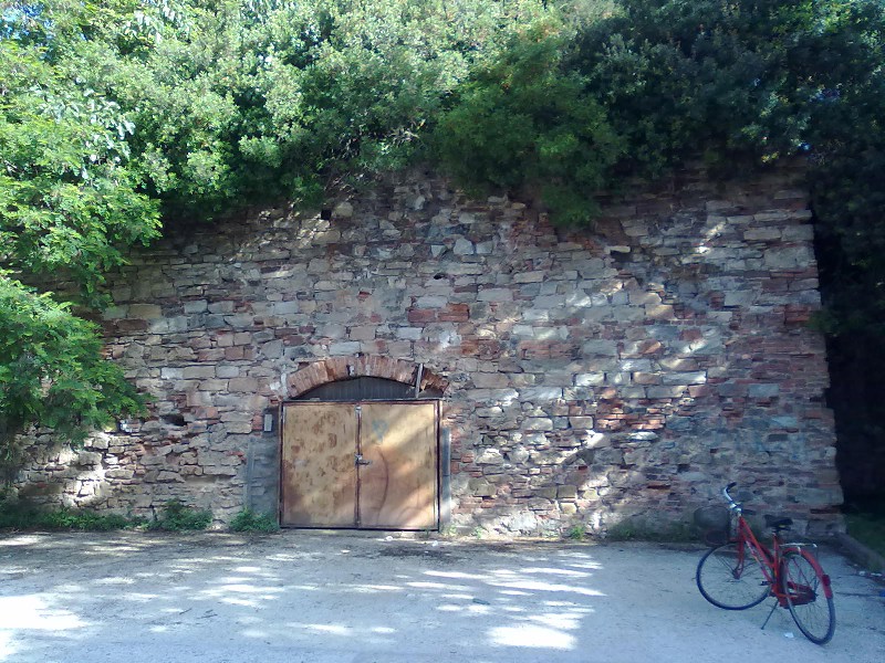

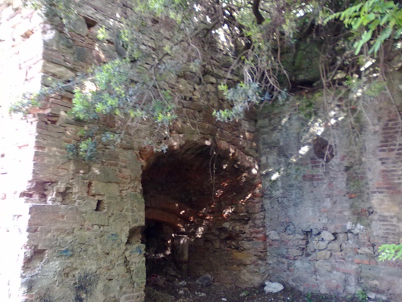

Ho iniziato la costruzione dal forno ottocentesco "delle ringrane", un complesso in sasso e mattoni contenente 10 forni, cinque per lato.
Venivano utilizzati per la produzione del "Ferraccio" dal minerale grezzo frantumato, cioè la prima delle tre fusioni per ottenere il prodotto finito.
Questo è lo stabile oggi:

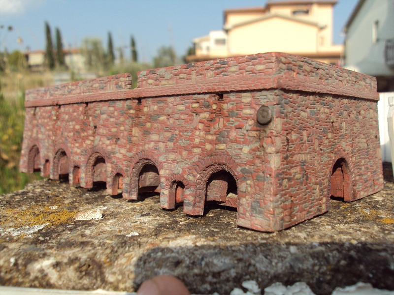

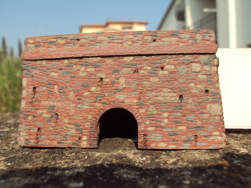

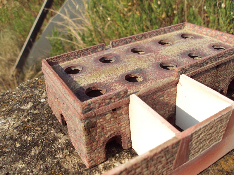

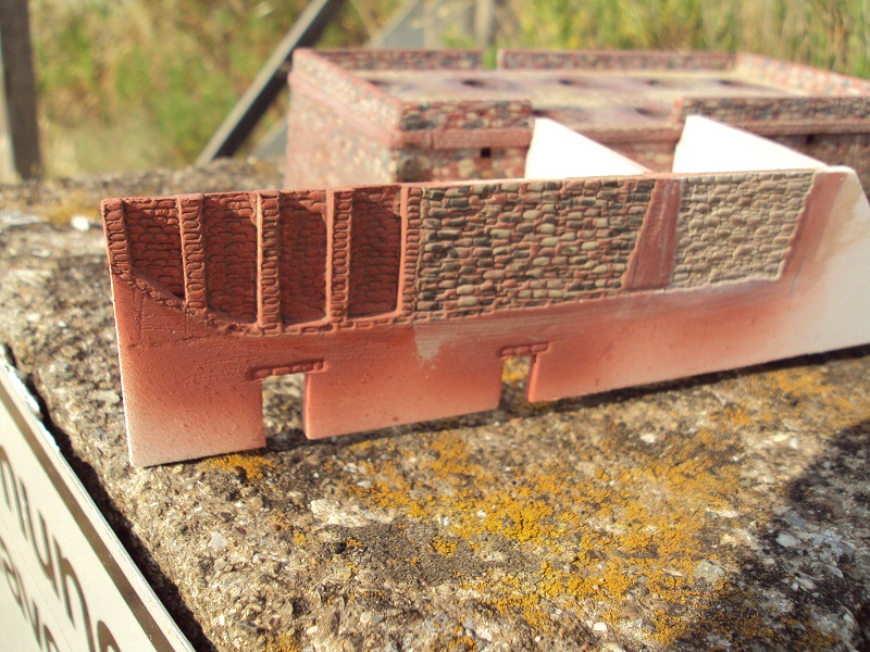

Ecco pronto quello delle ringrane e la porzione di muro di cinta che lo interessa, il quale verrà verniciato in giallino sporco..

la costruzione è stata lunga e complessa...:
-Forex da 3mm, tagliato con cutter. Le volte sono state fresate con pantografo a mano (e non Cnc), con utensile da 14mm e 8mm.
Ho incollato un fascia di forex 1mm che simulerà una fila di mattoni.
-Sotto la lastra che fa da tetto ho incollato un pezzo di Mdf da 20mm
-Ho praticato con il trapano a colonna i dieci fori dei camini.
-ho inciso poi le 5 facce un pò a mano e un pò con delle matrici di diverse misure fatte con tubicini di ottone vari, i sassi e i mattoni.. :cool:
-Ho incollato tutto poi con Tangit, costruendo in vari strati di forex da 3 e 1mm tutto il sotto e le bocche dei dieci forni.
-Ad essiccazione avvenuta ho fresato con i medesimi utensili e il solito pantografo a mano i corridoi sottostanti.
-Mano di primer lifecolor e poi terra di siena, entrambi ad aerografo.
-Ho dato poi con un pennellino :geek: misura 0000 una decina di tonalità diverse mattone per mattone....
-Una passata di aerografo con nero opaco a simulare le tracce di fumo.
-Una spolverata di pigmenti marrone, ocra e gessetto grigio.
-Una passata di trasparente opaco in bomboletta.
-Lavaggi vari in diverse fasi di asciugatura con colori ad olio e thinner Mig.
-Ho setacciato un pò di povere da sabbia bianca da cantiere e l'ho incollata nel tetto tra forno e forno.
-Ultima leggera passata di bomboletta trasparente opaca e spolveratina di micro spugna verde.
