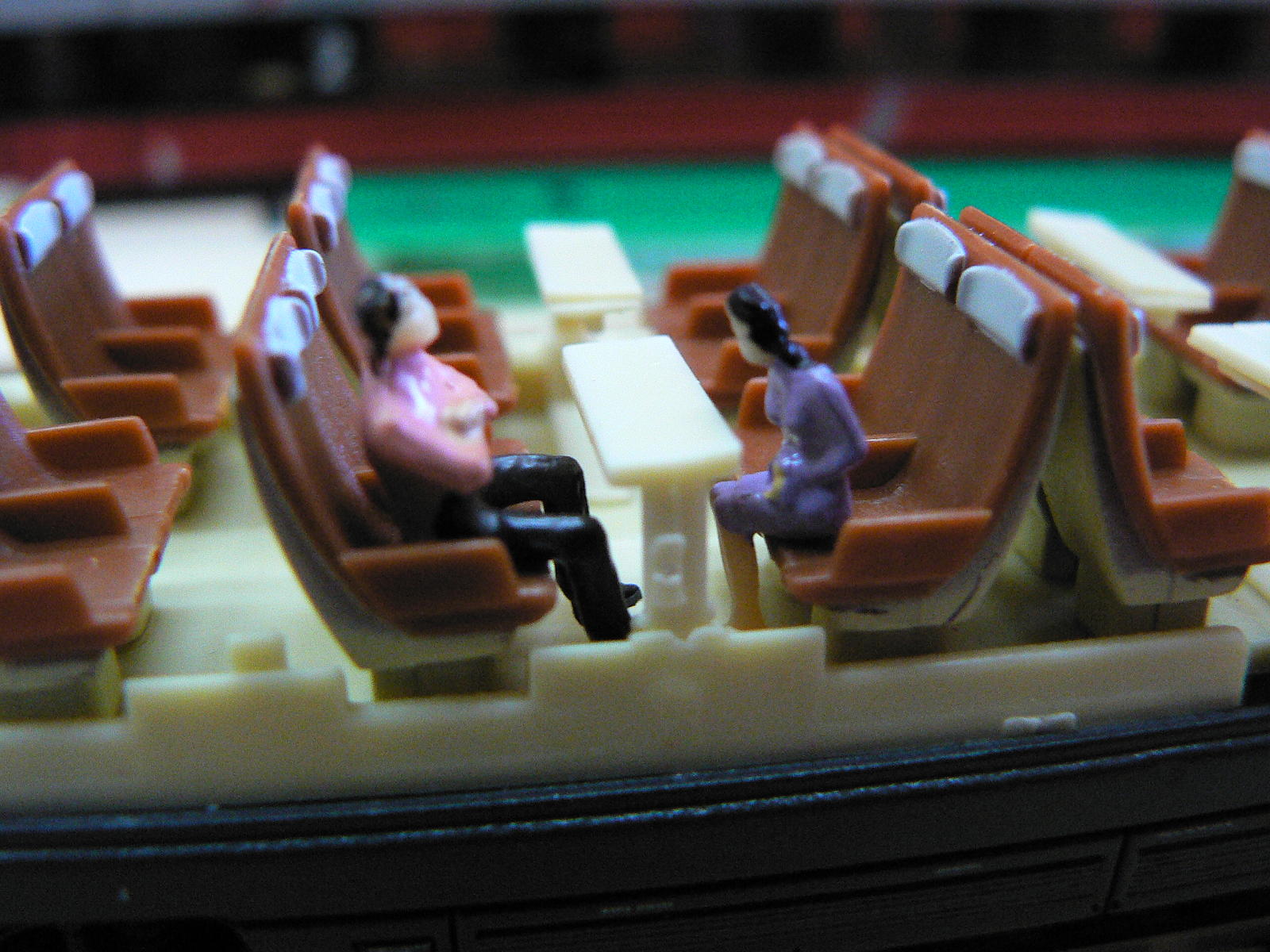

Comunque questa e' la foto sulle sedute di un TEE
194,04 KB
Roberto - Appassionato ferromodellista e non solo.

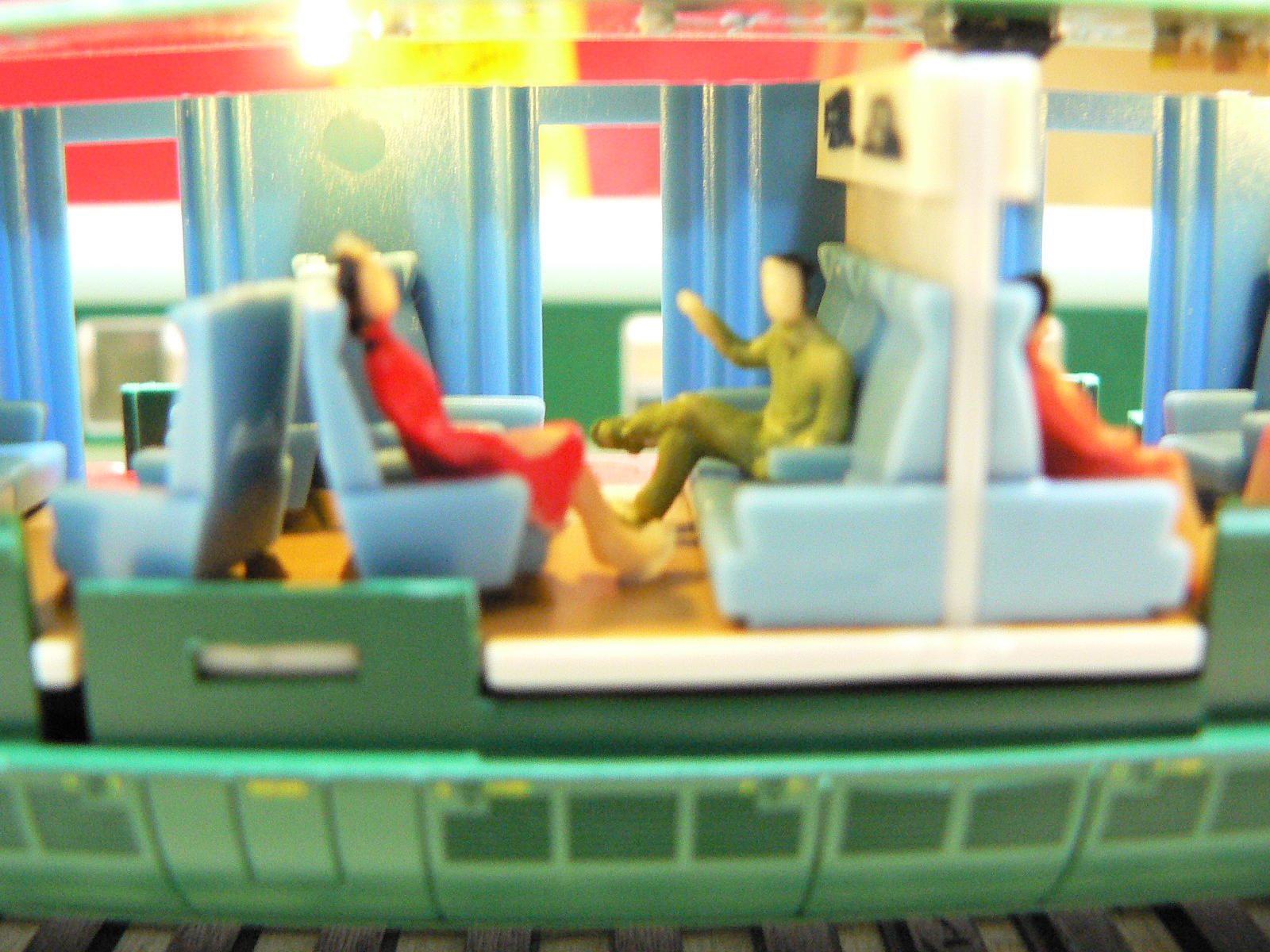

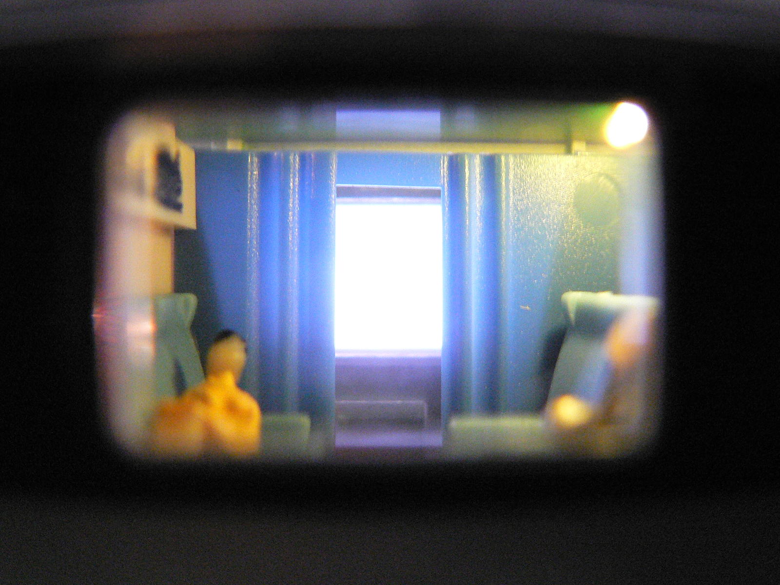

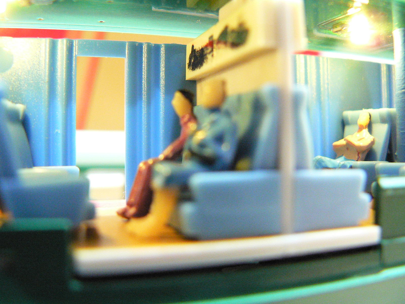

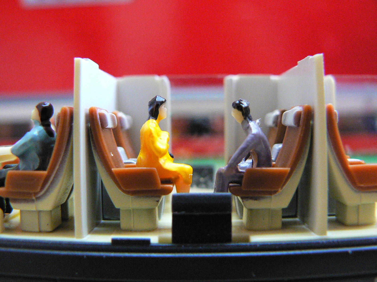

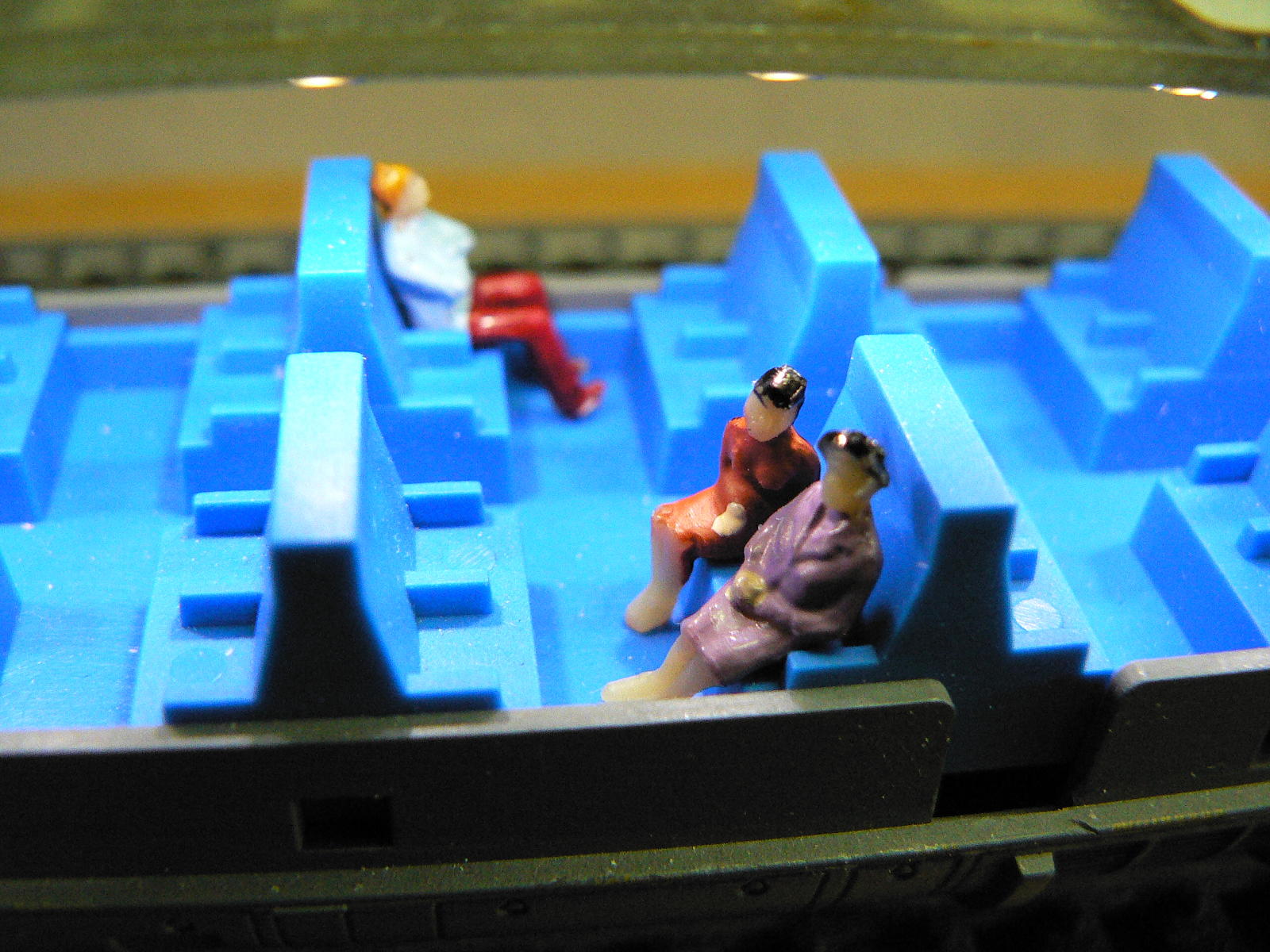

Io ho preso quelli in scala 1:100 e la misura dalla seduta all testa è di 9mm (sono gli stessi della foto di robyfly), non ho dovuto compiere amputazioni anche in presenza di tavolini, è bastato scegliere l'inclinazione giusta, sopratutto per le signore con le gambe accavallate (una di loro si è sdraiata sul divanetto!!!).
Ecco l'effetto su tre diversi rotabili, in modo che tu abbia una panoramica:
Ale 841 Lima
279,67 KB
Ale 841 Lima
263,67 KB
Ale 841 Lima
267,37 KB
Frecciarossa ACME
342,77 KB
Frecciarossa ACME
286,48 KB
Frecciarossa ACME
281,35 KB
Frecciarossa ACME:
338,86 KB
Frecciarossa ACME
271,79 KB

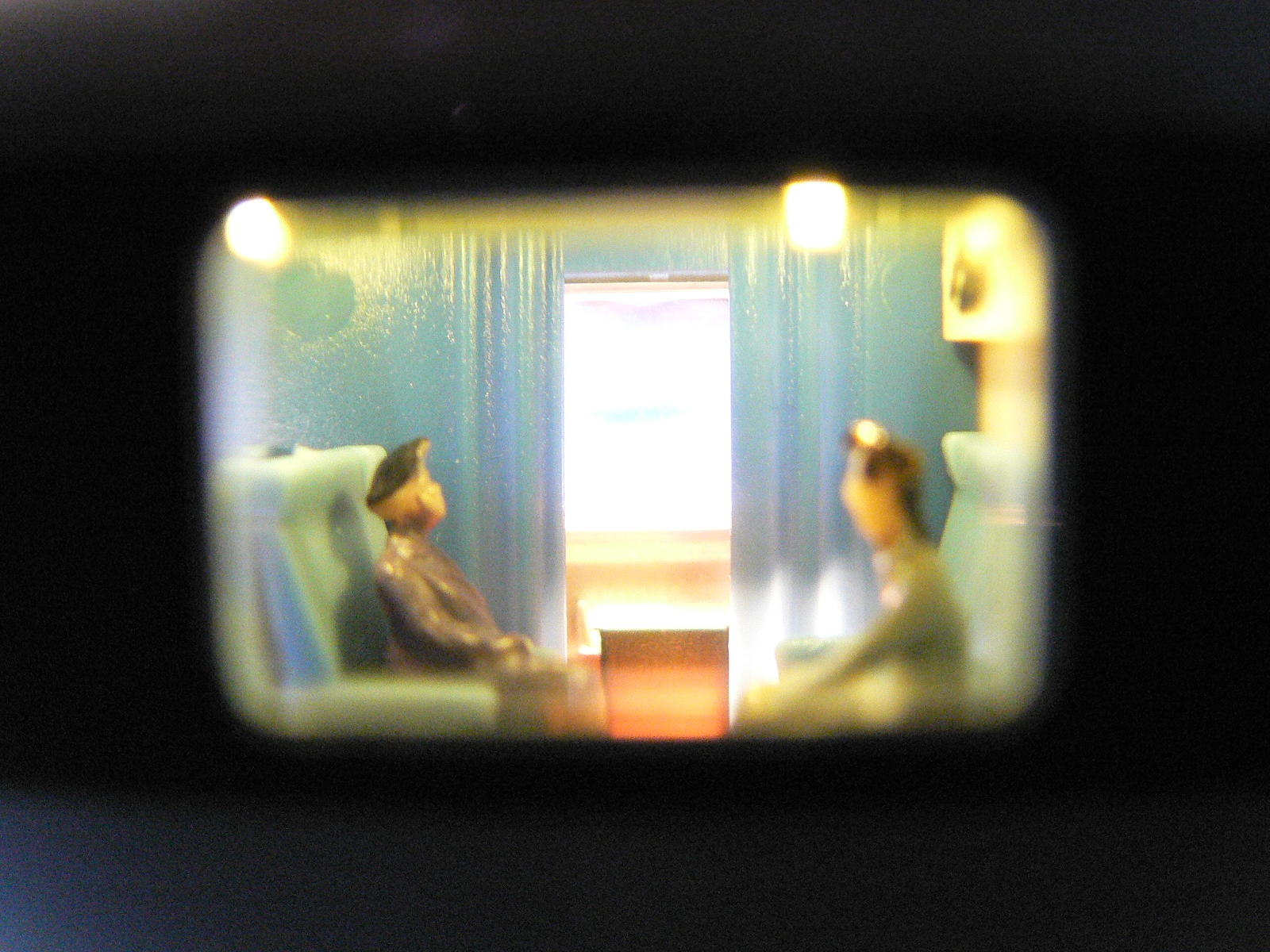

ETR300 Settebello ACME
285,38 KB
286,88 KB
296,85 KB
353,89 KB
ETR300 Settebello ACME dal finestrino
253 KB
233,43 KB

Dunque è un problema delle carrozze lima? Perche sembra che queste ACME siano perfettamente in scala con i personaggi 1:100; anche le Ale sembrano perfette.....
Beh allora non mi resta che provare i personaggi in scala 1:100 e le 663 lima, anche se a memoria ricordo infatti che i sedili delle 663 sono piu bassi di quelli che mi state facendo vedere e quindi anche lo schienale diventa piu basso. Purtroppo posso provare solo domani sera con le 663

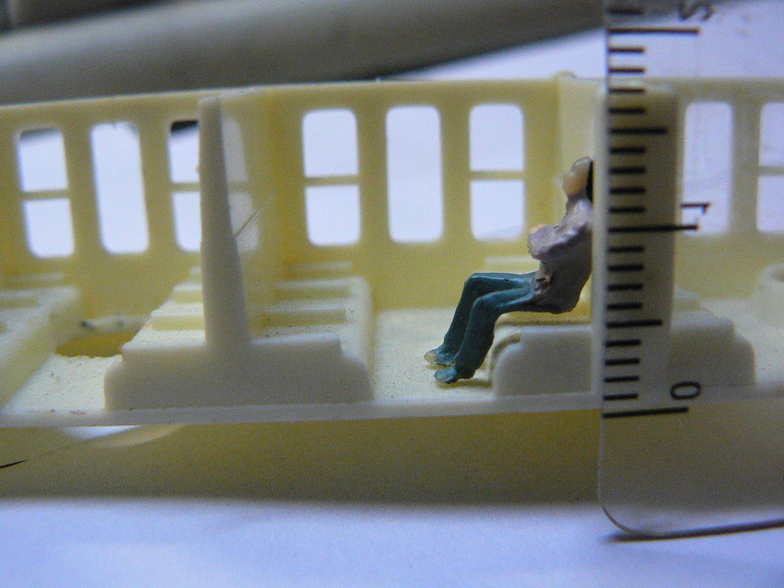

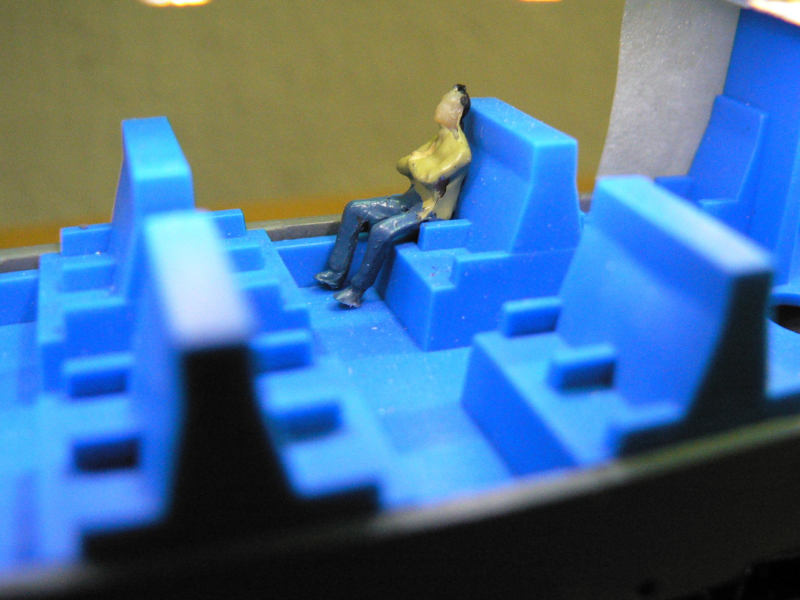

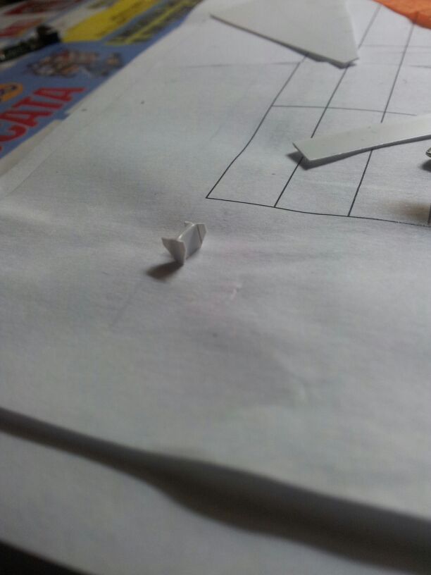

Ho fatto un'altra prova "al volo" con una carrozza Lima degli anni 70', del treno "Le Capitole" che come è noto sono delle riproduzioni non proprio esatte, molto semplificate e con lunghezza ridotta in scala 1:100 anzichè 1:87; ecco il risultato.
Nella prima foto noterai che l'omino non poggia sul sedile, ma rimane sollevato di un millimetro circa, basta ruotarlo leggermente che il difetto sparisce, se consideri che metterai anche uno strato sottile di colla, non dovrebbero esistere problemi anche senza asportare/tagliare nulla.
Lima UICX Le Capitole 1:100
321,8 KB
303,26 KB
315,61 KB
327,59 KB
Confronto millimetrico
310,89 KB

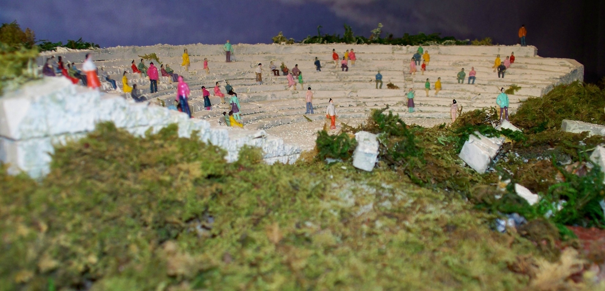

#17 Messaggio da cararci »

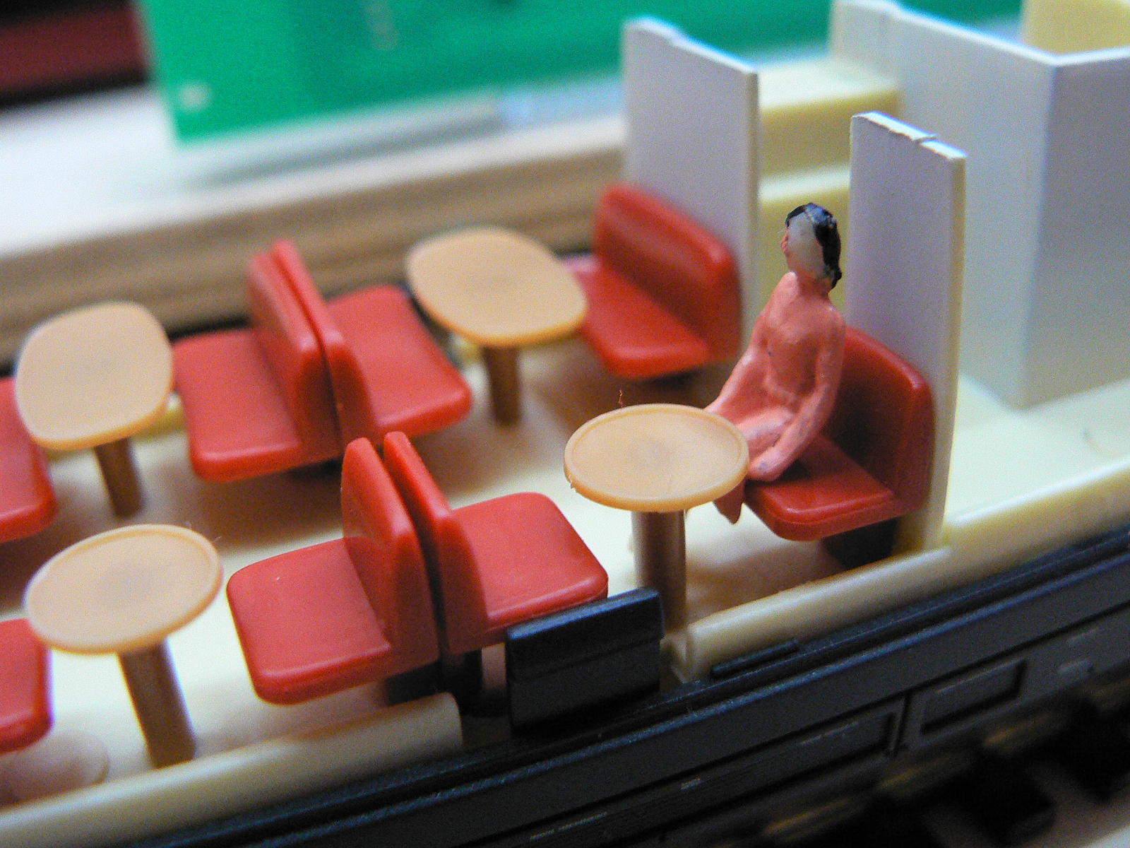

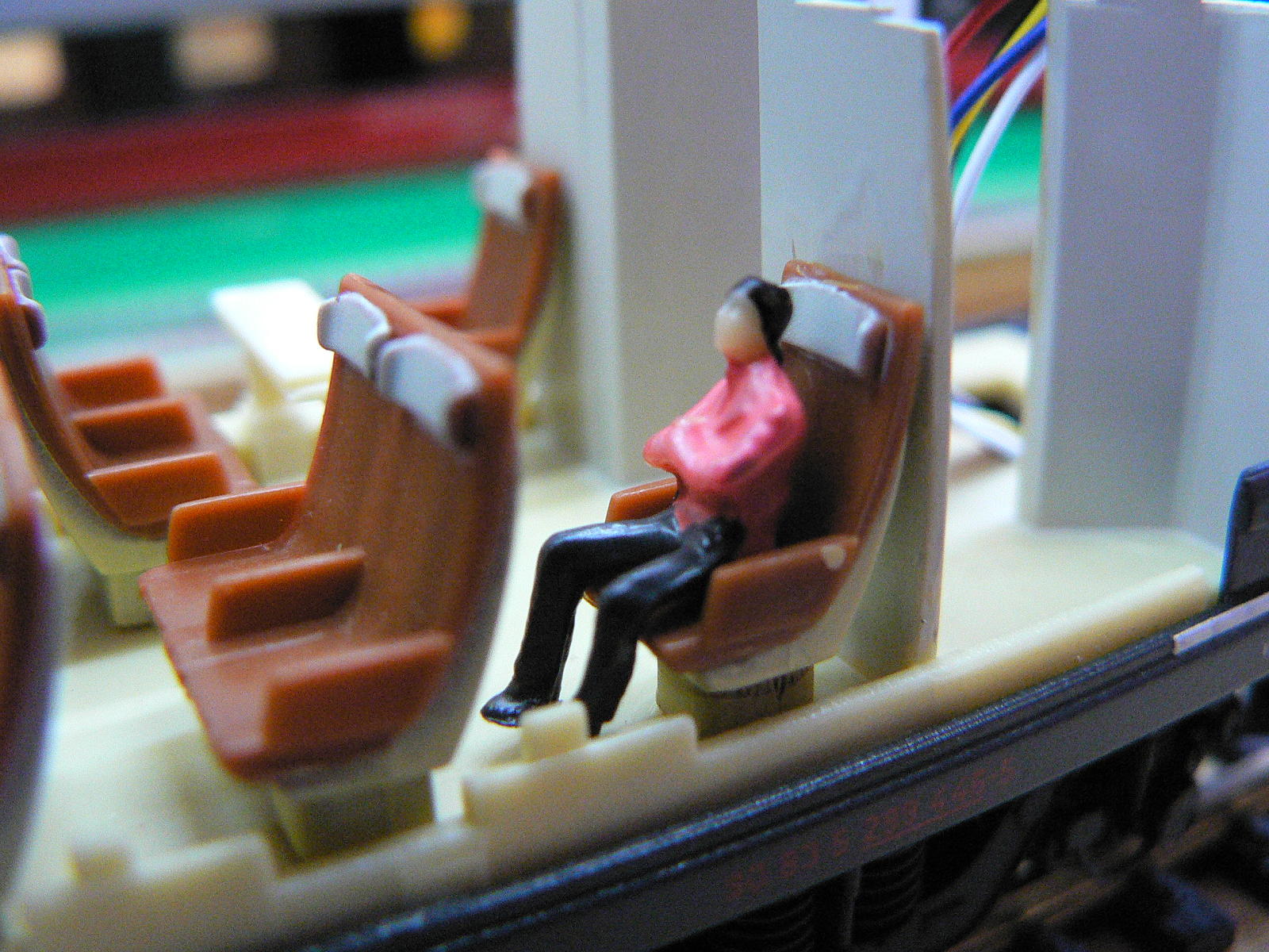

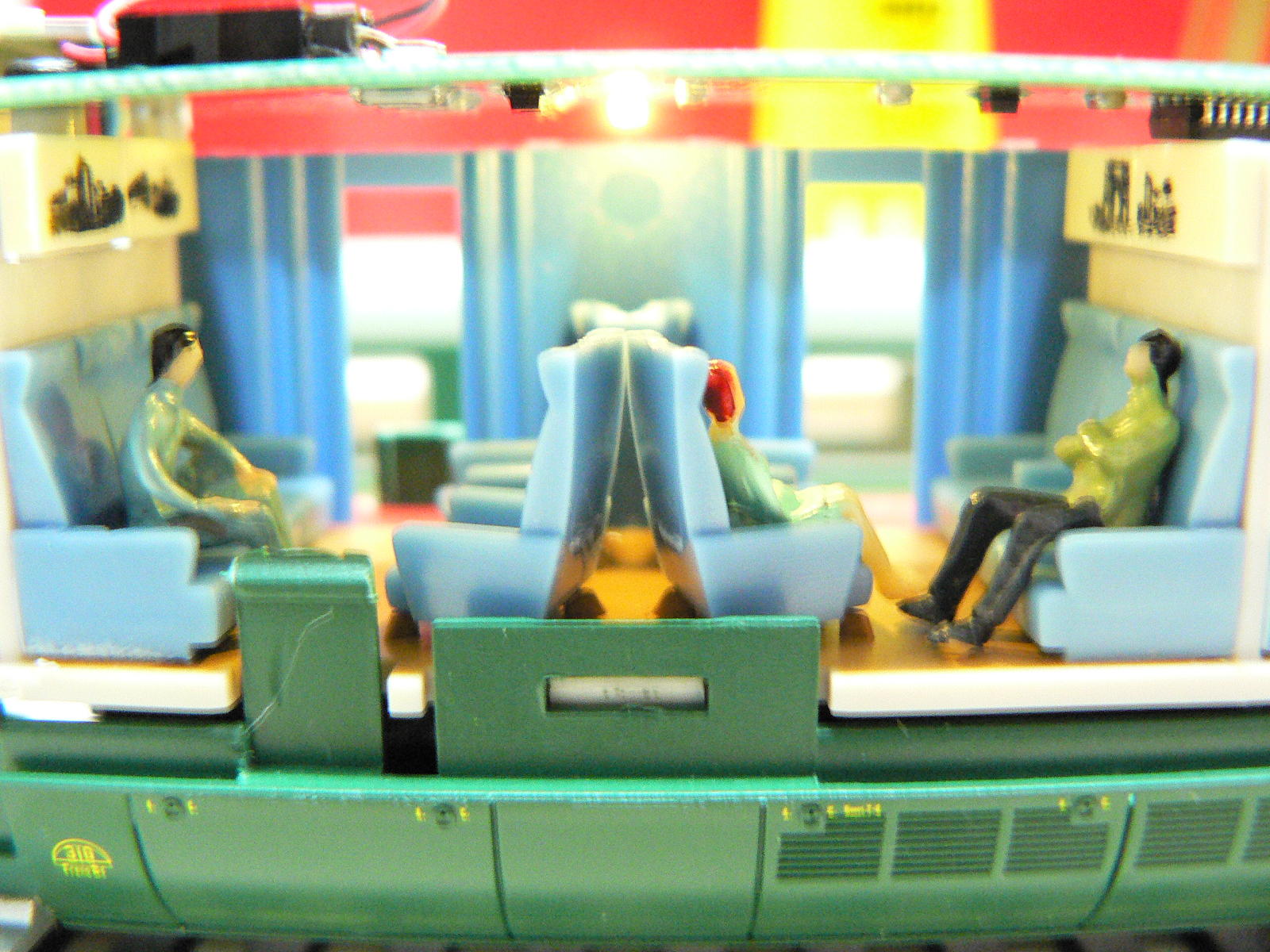

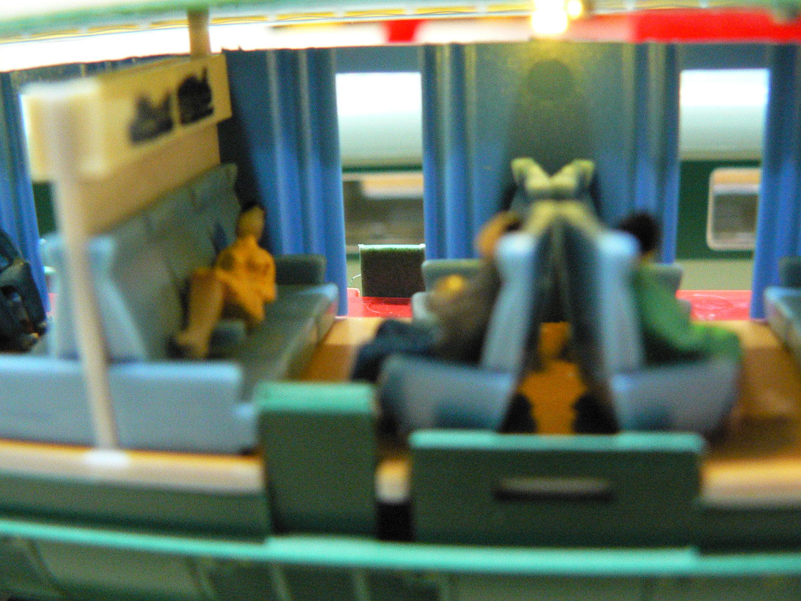

Quelli della Almrose sono seduti qui a teatro:
521,6 KB
Ne ho messi due anche nella cabina di una 218 della Liliput, forando il pavimento per inserire le gambe, altrimenti sarebbero stati troppo alti (non mi andava di amputare :cool: ).

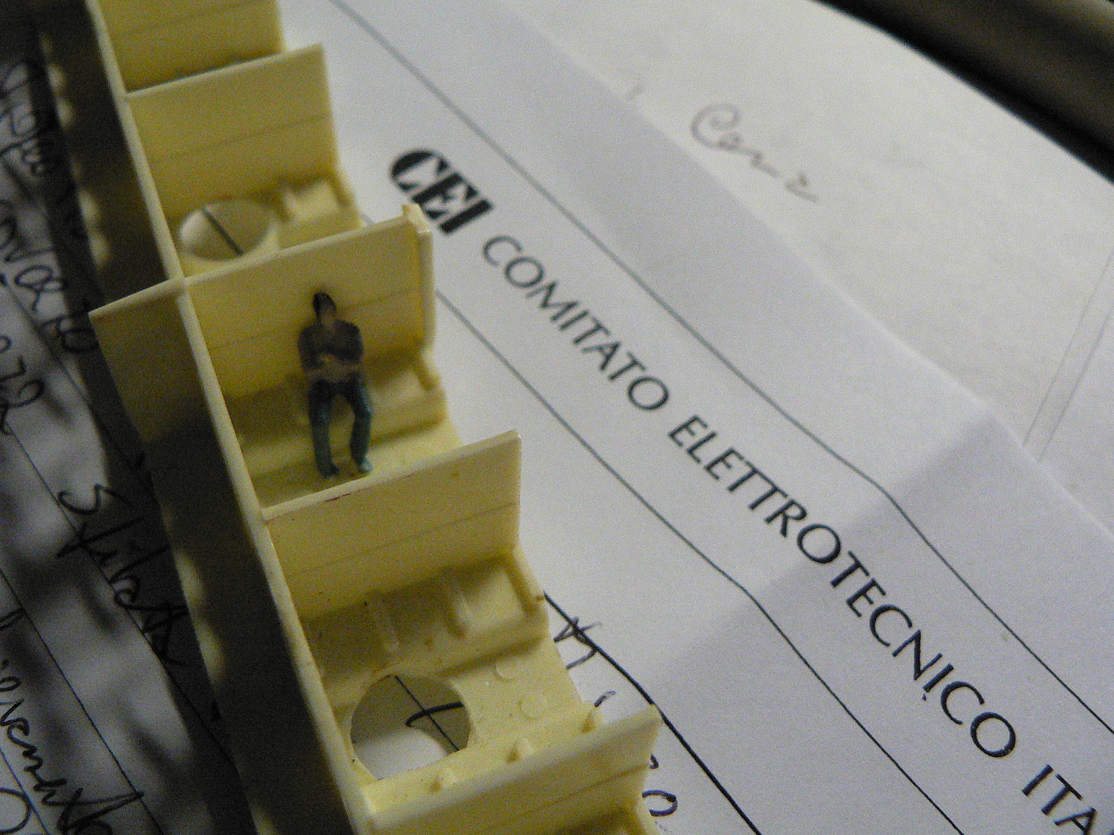

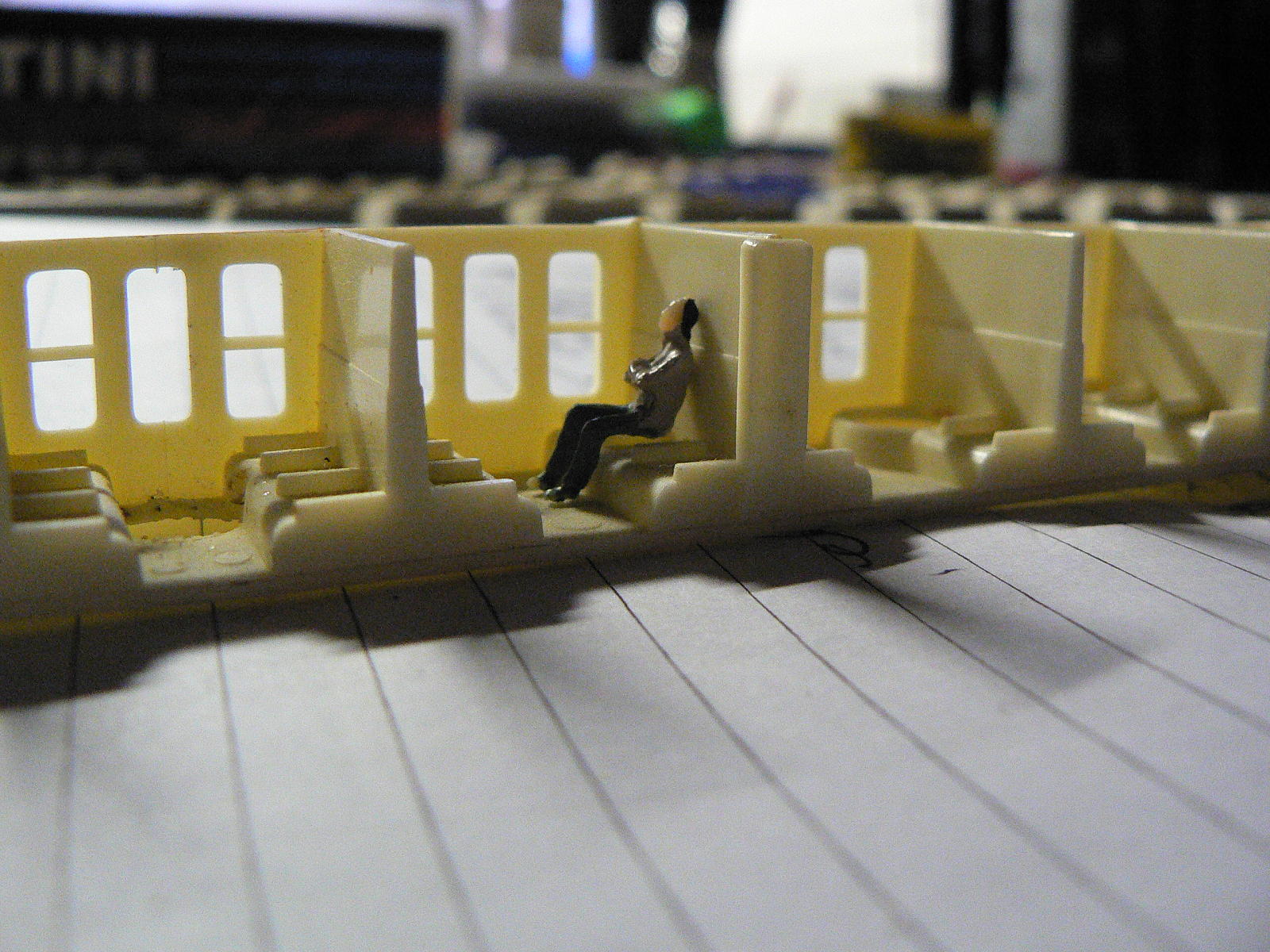

#18 Messaggio da gianfranco.p »

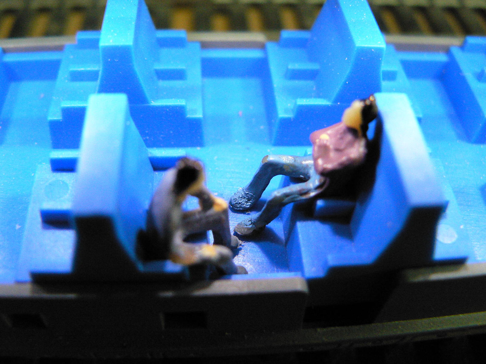

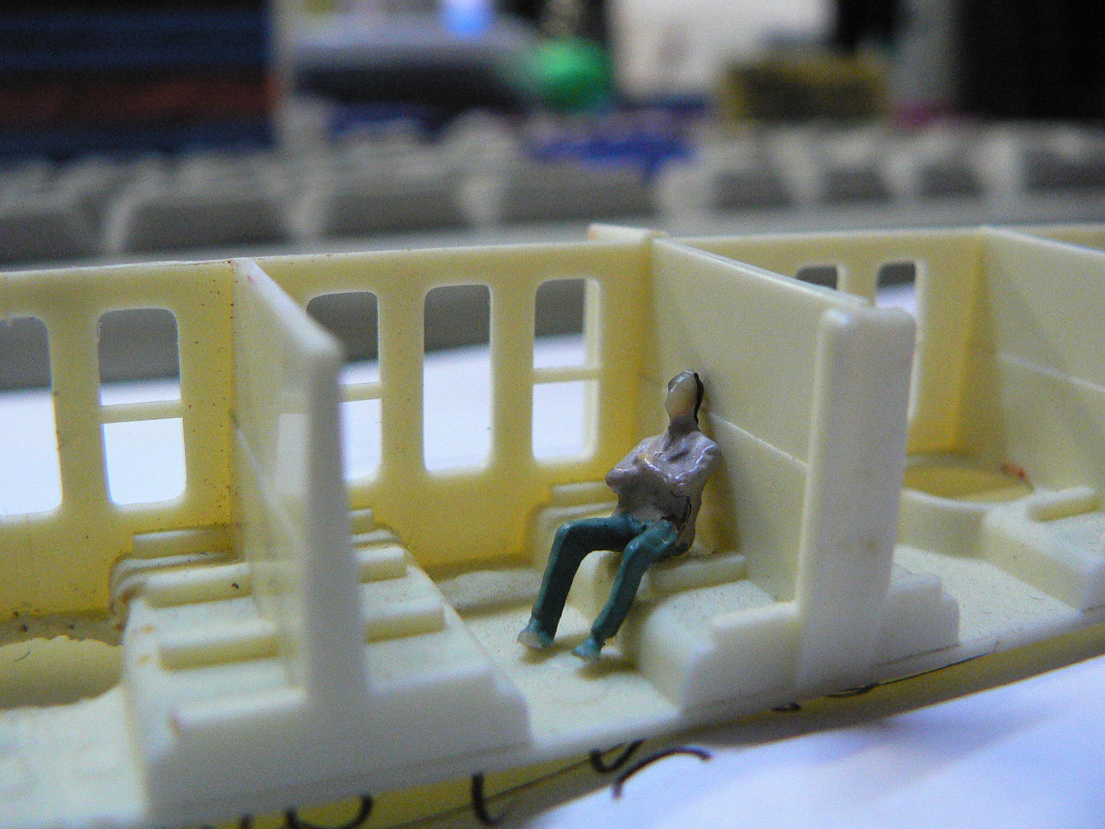

Purtoppo i miei dubbi erano fondati...ecco cosa intendevo.... :(
48,25 KB

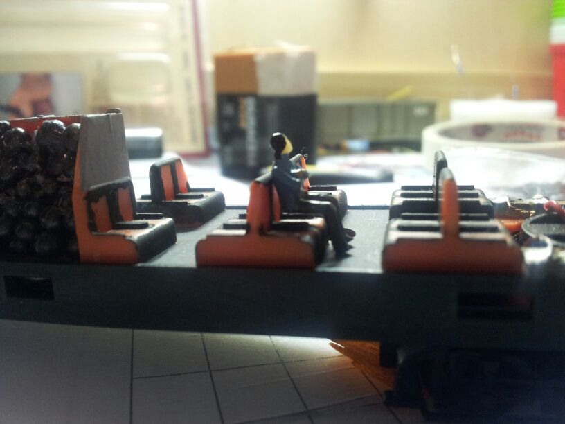

#20 Messaggio da gianfranco.p »

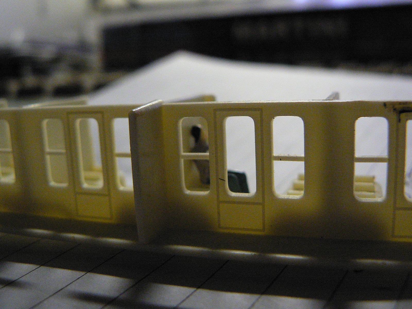

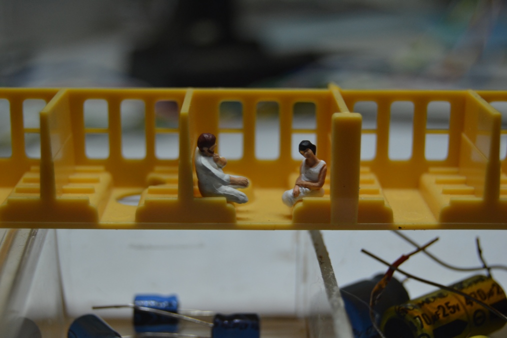

ciao rob purtroppo il problema è la capoccia e non le gambe...ma stiamo risolvendo...
36,61 KB

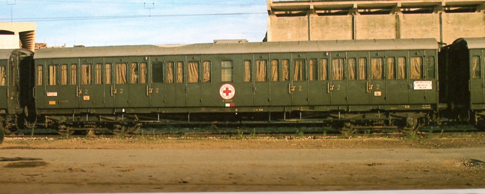

Già.. La carrozza .. per realismo... dev'essere questa:
92,93 KB
