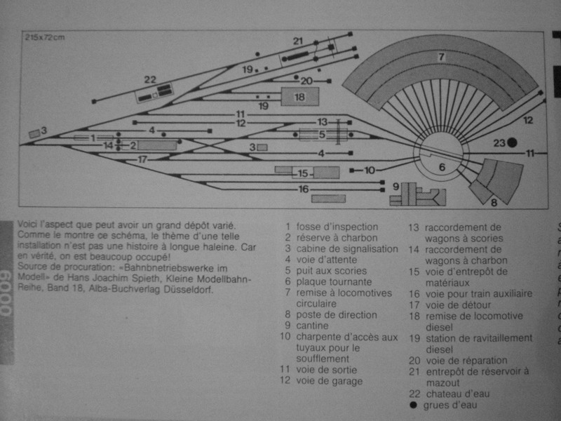

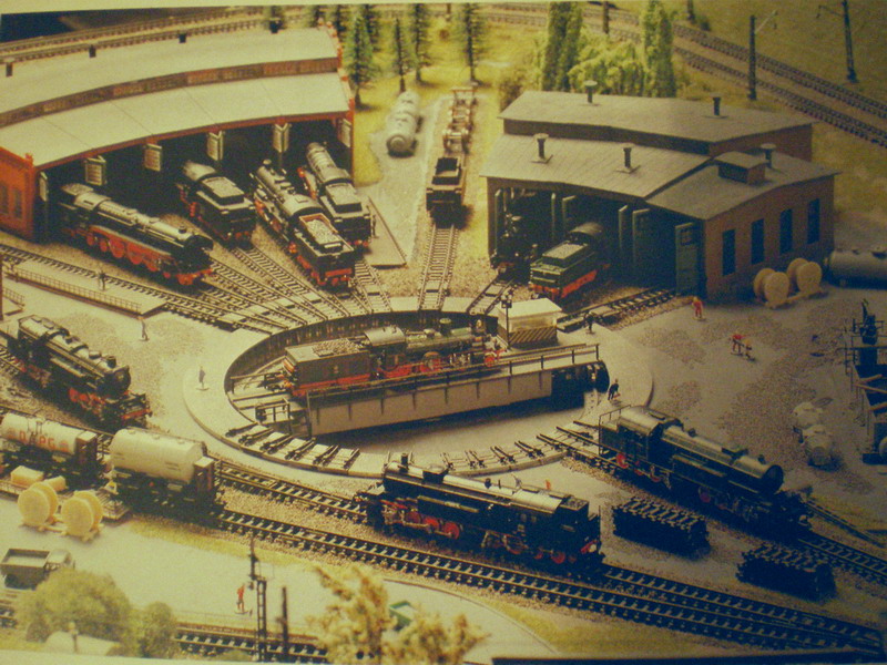

Ciao a tutti!
Come accennavo in un altro topic, il deposito locomotive è sicuramente uno dei luoghi più affascinanti nelle ferrovie reali ed in miniatura. Un luogo dove i servizi, gli edifici e i binari non sono messi a caso, ma assolvono ad un loro preciso compito.
Qui di seguito un piano di binari con materiale Arnold, abbastanza fedele ad una situazione reale. Dico abbastanza perché, ovviamente, i grandi produttori tendevano un po' a fare comprare più del necessario. Comunque un ottimo spunto per chi volesse creare un deposito medio-grande. Anche se è in francese, aiuterà a capire l'uso di ogni binario e delle installazioni principali e la loro collocazione.
Eccovi lo schema.
121,24 KB
193,11 KB

Bellissimo Carlo.
Se ho visto bene, le misure sono 215 x 72.
C'è da divertirsi... :grin:

Praticamente, le misure di un plastico di media grandezza!
Comunque è un ottimo tema e richiede un bel po' di tempo per essere realizzato con dovizia di particolari. Spero che possa dare qualche spunto, ma specialmente che chiarisca le idee sulla collocazione di alcuni elementi principali del deposito.

Dimenticavo di dire (anche se presumo sia stato intuito dalla maggior parte di voi) che il deposito è per un'ambientazione tedesca; i depositi italiani erano abbastanza diversi nelle strutture di servizio ed era diversa anche la collocazione dei binari.

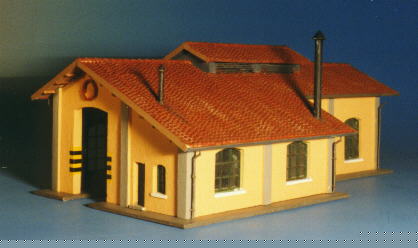

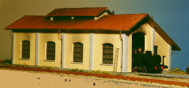

ciao a tutti,
riesumo questo argomento perchè vorrei dare un'ambientazione alla mia rimessa con officina Minitalia art. MI 115 K
16,4 KB
14,81 KB
era stata destinata alla trazione diesel e anni fa avevo preso un posto di rifornimento MKB, ma l'arrivo in deposito della 740 108 ha cambiato le carte in tavola e volevo destinarla a passerella per la locomotiva.
quale schema reale potrei adottare per il diorama?
mi spiego: non so bene come funzionassero i depositi al tempo del vapore e volevo aggiungere almeno una colonna idraulica per il rifornimento e la fossa visite o scorie e il rifornimento del carbone.
altri riferimenti che ho trovato sono
topic.asp?TOPIC_ID=6555 trento
topic.asp?TOPIC_ID=6202 schema DB
grazie a chi potrà aiutarmi.

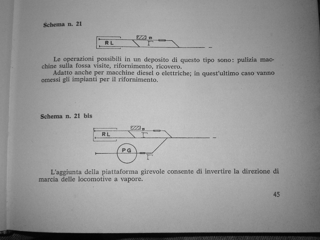

Tipica situazione italiana e realistica, presa da un libro scritto da due mostri sacri: Beverini e Parodi.
Puoi adattarla alla rimessa singola che hai. La collocazione degli elementi di rifornimento varia da nazione a nazione; questa è espressamente nostrale. Tutto è al posto giusto e il tracciato è quello che era possibile vedere ai tempi del vapore.
Se hai la Gr 740, sarebbe più logico usare il secondo schema visto che è presente la piattaforma girevole!
253,98 KB

Interessante i due schemi che hai postato Carlo.
In digitale rimane un po rognoso il secondo schema dove c'è la piattaforma girevole per via dei cablaggi ma sui moduli da manovra il sistema digitale e una bella esperienza anzi direi essenziale per godere a pieno le varie caratterisitiche come le loco sonorizzate.

grazie Carlo!
ho tardato tanto a rispondere perchè volevo provare a buttare giù un'ipotesi, ma niente da fare.
come idea sarebbe poco realistico prevedere tutte le funzioni lungo lo stesso binario di accesso alla Rimessa?
per il tema piattaforma girevole ha ragione Roby... la loco è digitale e sarebbe una complicazione...
vorrei fare solo una piccola passerella per il giocattolo costoso che mi sono regalato...
EDIT: in effetti devo capire quali spazi posso usare...
senza deviatoi potrebbe bastare 1 metro, con almeno un metro e mezzo.
