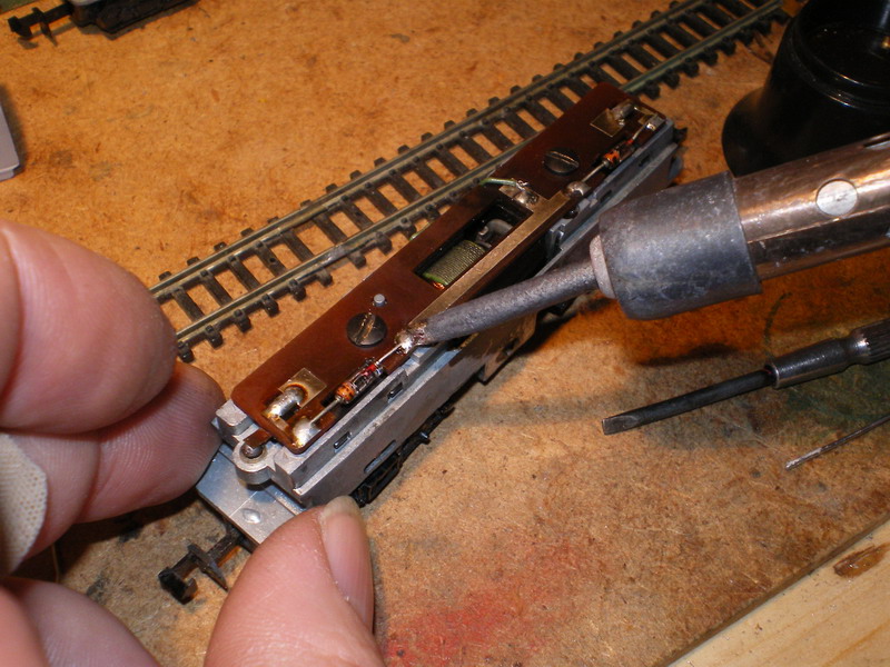

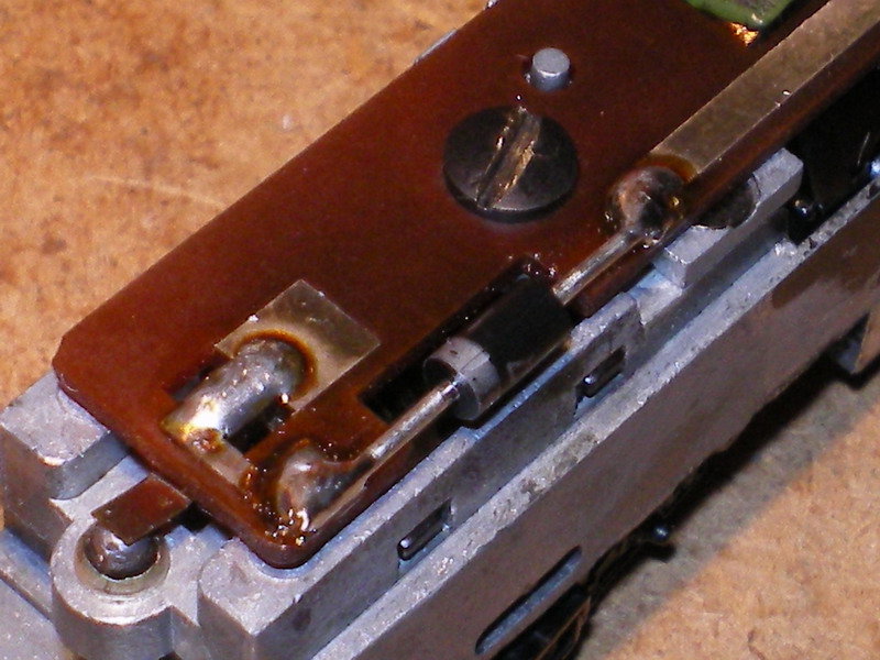

Eccoti le fasi della sostituzione dei diodi "d'epoca" (per l'accensione delle luci a seconda del senso di marcia) con i più affidabili 1N 4007.

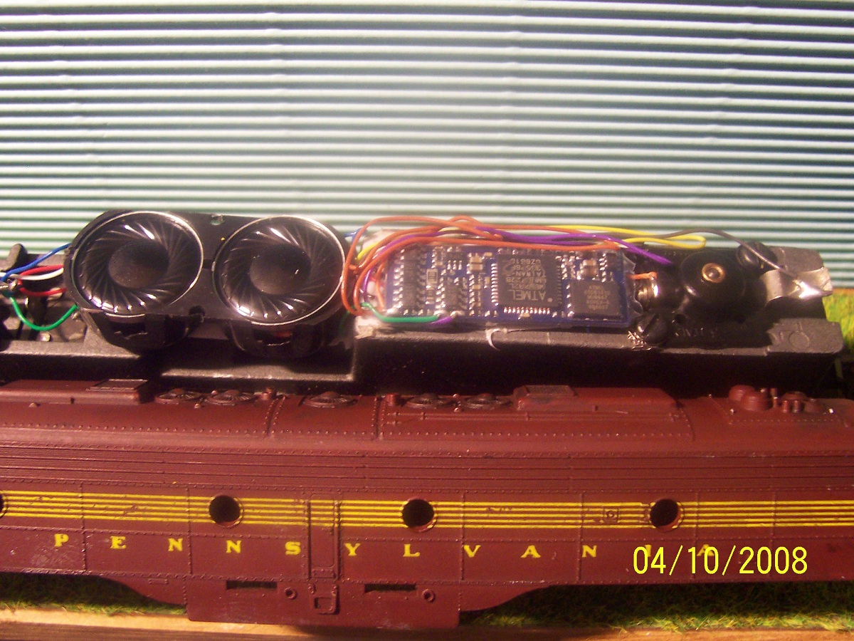

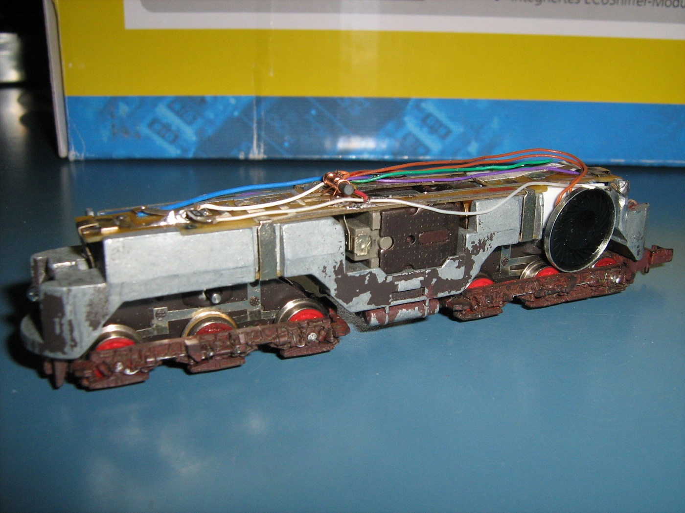

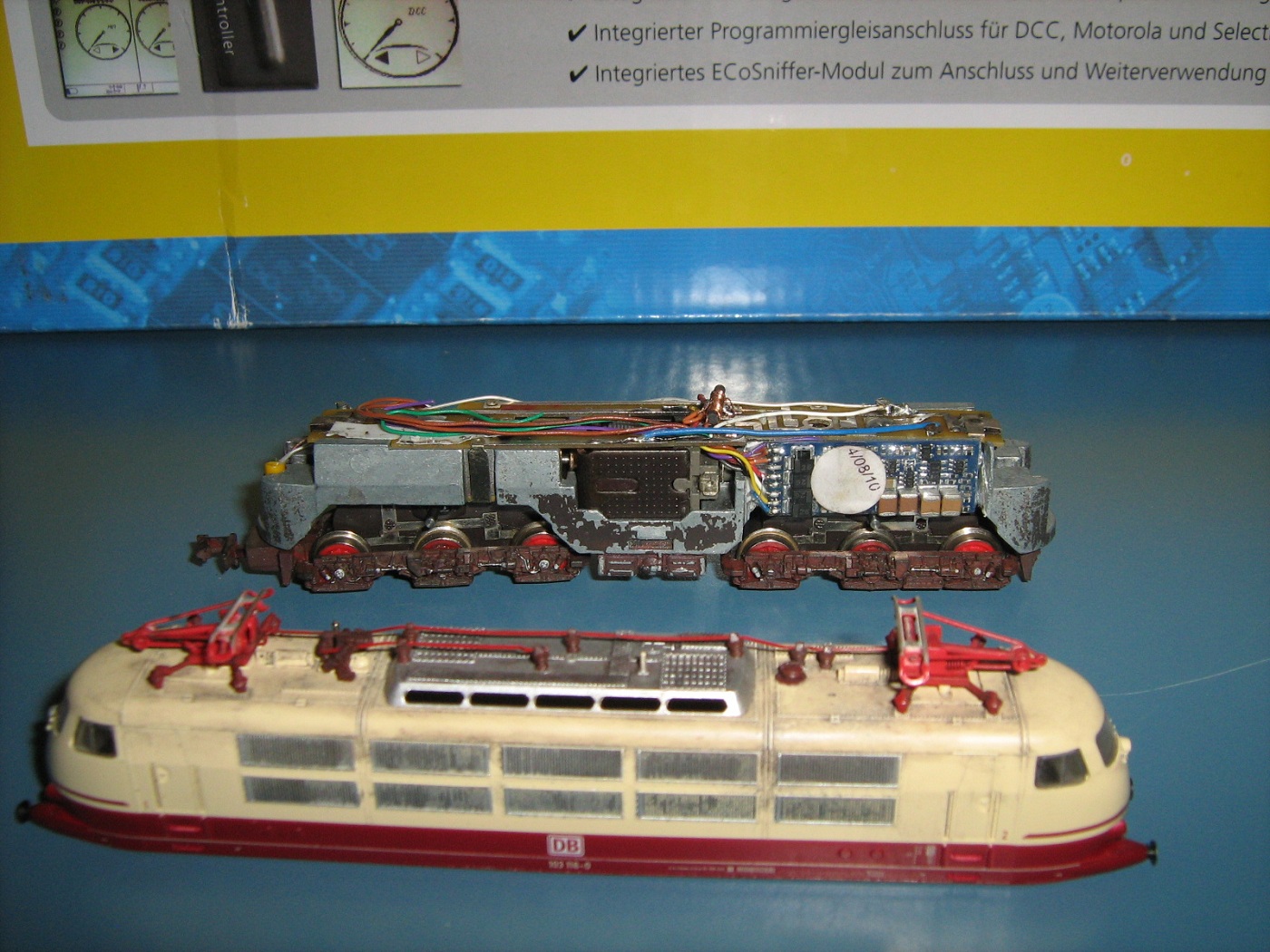

questi sono stati i primi nostri lavori di digitalizzazione col sound delle loco in N

la loco è la mitica EMD
392,89 KB
gli altoparlanti sono quelli appositi della Esu per la scala N

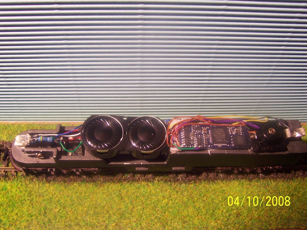

ma la più difficile da digitalizzare col sound è stata questa, Giuliano ci ha perso una settimana, 2 altoparlanti: uno in cabina e uno sul radiatore frontale, decoder nel vano motore e microled per la luce
Prego Massimo! Complimenti per la 245, oltre all'esiguo spazio interno non nè lascia certo sotto il telaio per ciò che riguarda l'aggiunta del pattino per la terza rotaia, infatti noi abbiamo desistito, con rammarico, alla trasformazione in CA.....
