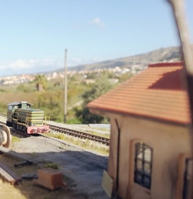

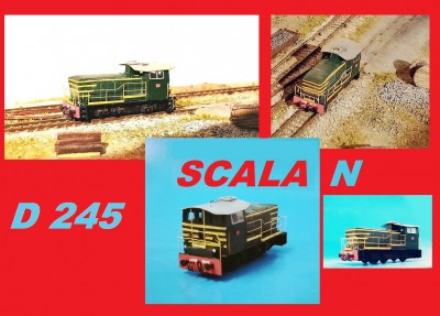

#1 Messaggio da AXEL »
Appena terminata.Autocostruzione integrale!

#3 Messaggio da MrPatato76 »
Molto bella….peccato non motorizzarla….

#5 Messaggio da AXEL »
MrPatato76 ha scritto: venerdì 15 novembre 2019, 16:28 Molto bella….peccato non motorizzarla….
Lo so!
Però sto facendo queste loco con lo scopo di lasciarle ferme in tronchini abbandonati sul mio plastico.Nulla vieta di farmene altre con prevista pure la motorizzazione ;-).
Grazie :-)

#7 Messaggio da AXEL »
Ulteriore spiegazione:
1)Recupero disegni originali trovati in rete
2)Disegno fatto in grafica vettoriale (Io uso corel draw)
3)Stampa su cartoncino fotografico
4)Cartoncino stampato intriso di colla cianoacrilica
5)Taglio e rifinitura dei finestrini con cutter e lima
6)Assemblaggio e incollaggio delle varie parti
7)Verniciatura con colori puravest
8)Mancorrenti in filo di rame saldato a stagno
9)Vetri in acetato creando le cornicette in alluminio previo mascheratura.
10)Telaio e vari componenti realizzati in cartoncino, forex, fili metallici di varie sezioni.
11)Assali e respingenti di provenienza commerciale
12)Sporcatura con polveri di gessetti professionali per ritrattisti.
13)Tetto in cartoncino con particolari in forex, filo metallico e acetato.

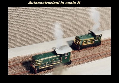

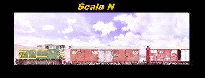

Qualche effetto speciale :lol:

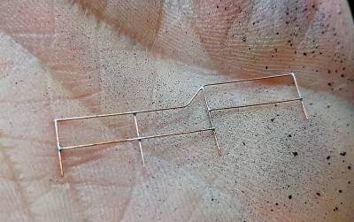

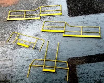

Particolari fortemente ingranditi...Quando la "micro saldatura" non spaventa ;)

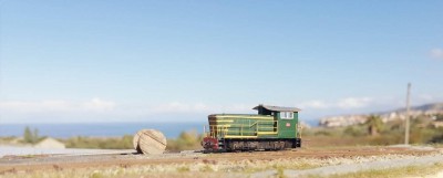

Ho apportato alcune piccole migliorie.Ma davvero piccole... :-) ;-)
