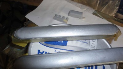

Ho cominciato l'assemblaggio della Aln 772 su motorizzazione lineamodel con le scocche in plastica di produzione Salvo Sterlini ex SAFER per ora sono allo step della pulizia della scocca al passaggio del primer ed alla mascheratura per la verniciatura del 'imperiale in argento, in attesa dell'arrivo della motorizzazione, Però debbo ancora provvedere al reperimento dei carrelli in plastica (Copricarrelli) e qui vorrei un consiglio dai maestri fermodellisti, anche per i vetri dei finestrini, cosa mi consigliate reperirli ad intaglio ( se ci sono sul mercato) oppure con la soluzione di sinthaglas Puranvest.
Sarà un piacere postare alcune foto dei vari step di questo nuovo lavoro che ho deciso di intraprendere forse con gli albori di questa prossima primavera.
Saluti
Peppe

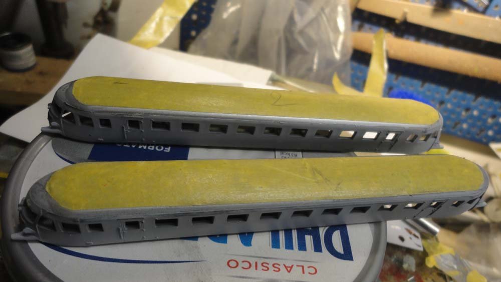

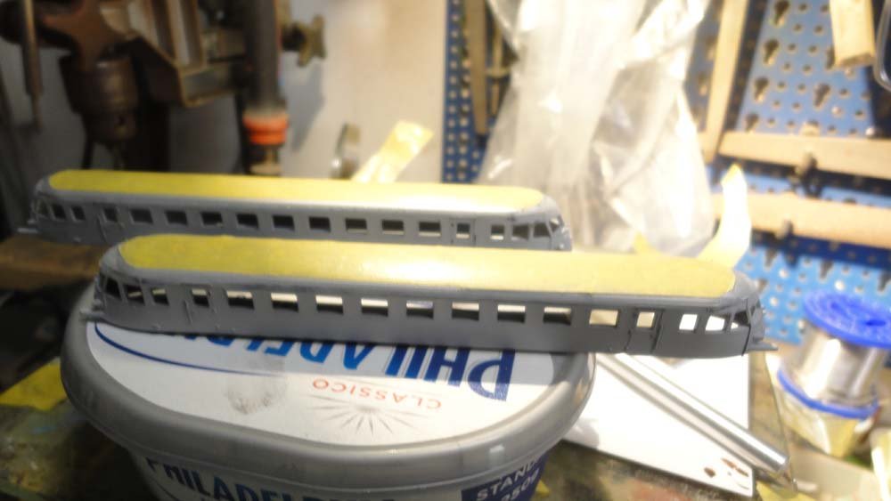

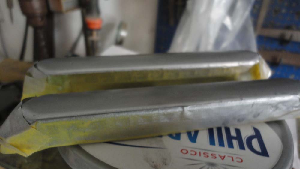

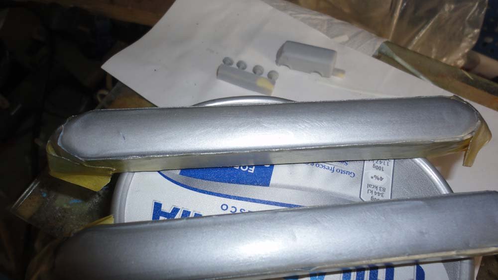

come già detto in precedenza ecco alcuni passaggi per la verniciatura delle scocche con le necessarie mascherature.

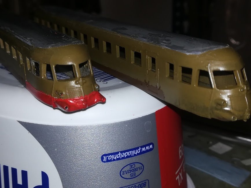

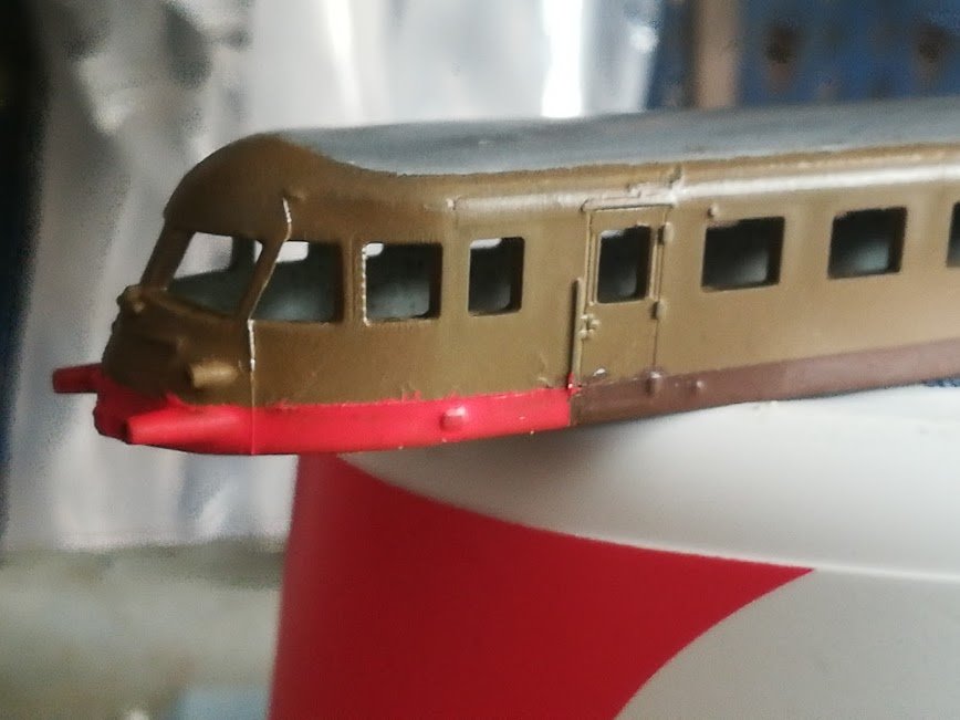

#20 Messaggio da Peppe Petronio »
ecco la verniciatura asciuga, con questo freddo ci vuole un pochino di tempo, anche se potrei accelerare con un fono, ma meglio non forzare la asciugatura.

#22 Messaggio da lorelay49 »
Stai facendo un bel lavoro Beppe però avrei lavorato di più con la carta vetrata per togliere meglio le imperfezioni della carrozzeria, alcune giunture mi sembrano un pò troppo evidenti per la scala N [257] [253]

lorelay49 ha scritto: ↑lunedì 28 gennaio 2019, 13:47 Stai facendo un bel lavoro Beppe però avrei lavorato di più con la carta vetrata per togliere meglio le imperfezioni della carrozzeria, alcune giunture mi sembrano un pò troppo evidenti per la scala N [257] [253]
Ti ringrazio Giuliano, hai perfettamente ragione, non mi ero accorto ,anzi pensavo fossero dei particolari della carrrozza, sto provvedendo con una piccola taglierina a smussarli, magari poi li ripasso con un pennellino e la vernice. mi pare che sia una specie di rinforzo per la barra del finestrino ma con il colore risalta molto di più. Poi non ci vedo più tanto bene da vicino neanche con gli occhiali, dovrei usare la lente grande.
