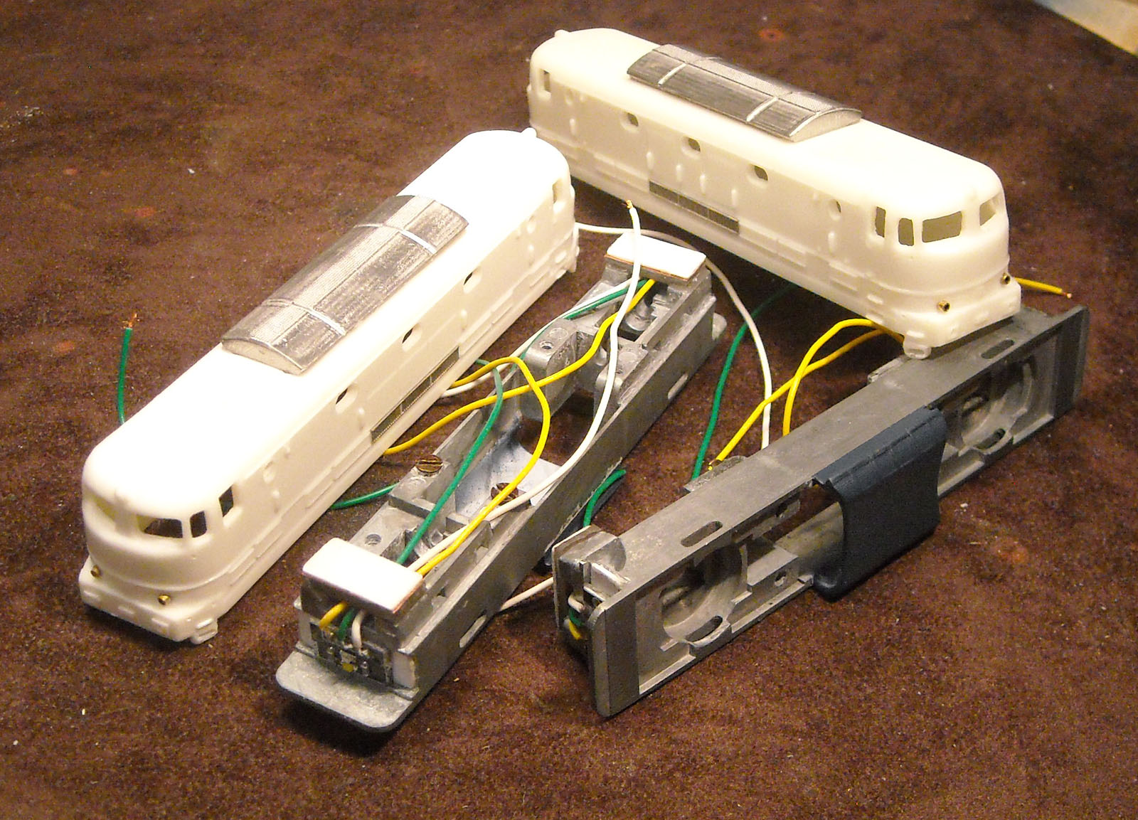

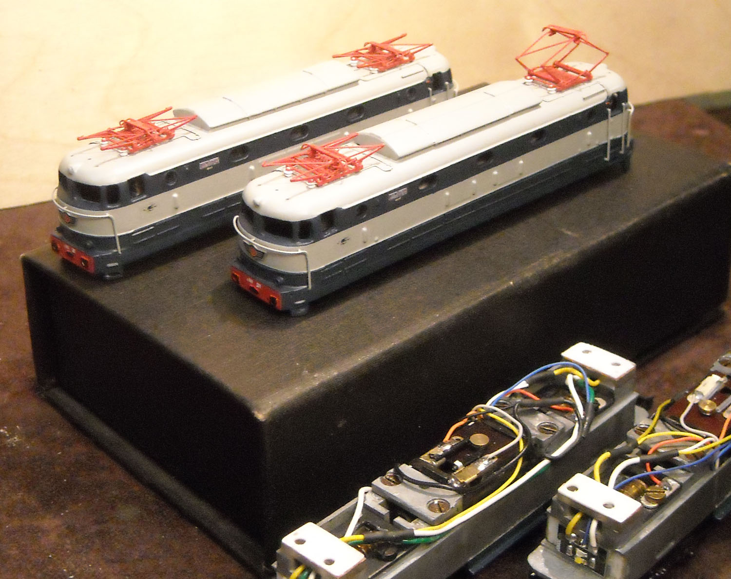

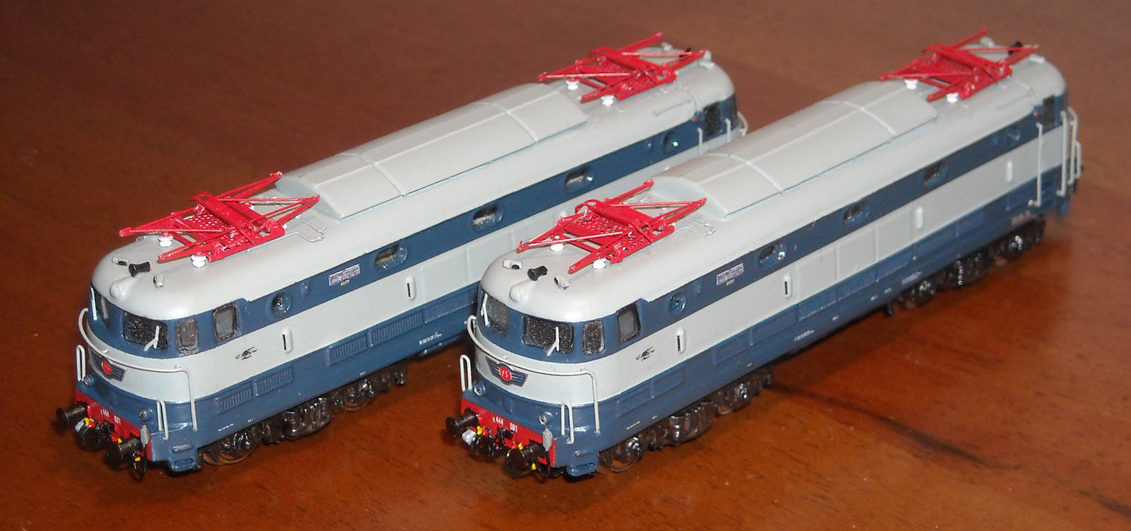

Buongiorno signori, dopo circa 4 mesi di lavoro e con un pizzico di orgoglio vi presento l'ultima realizzazione, si tratta della prima serie delle E444. Costruite da un kit di ASN su meccanica di una BR216 della Minitrix. La cassa è in resina, decoder Esu V4, luci Almrose, vernici Puravest.

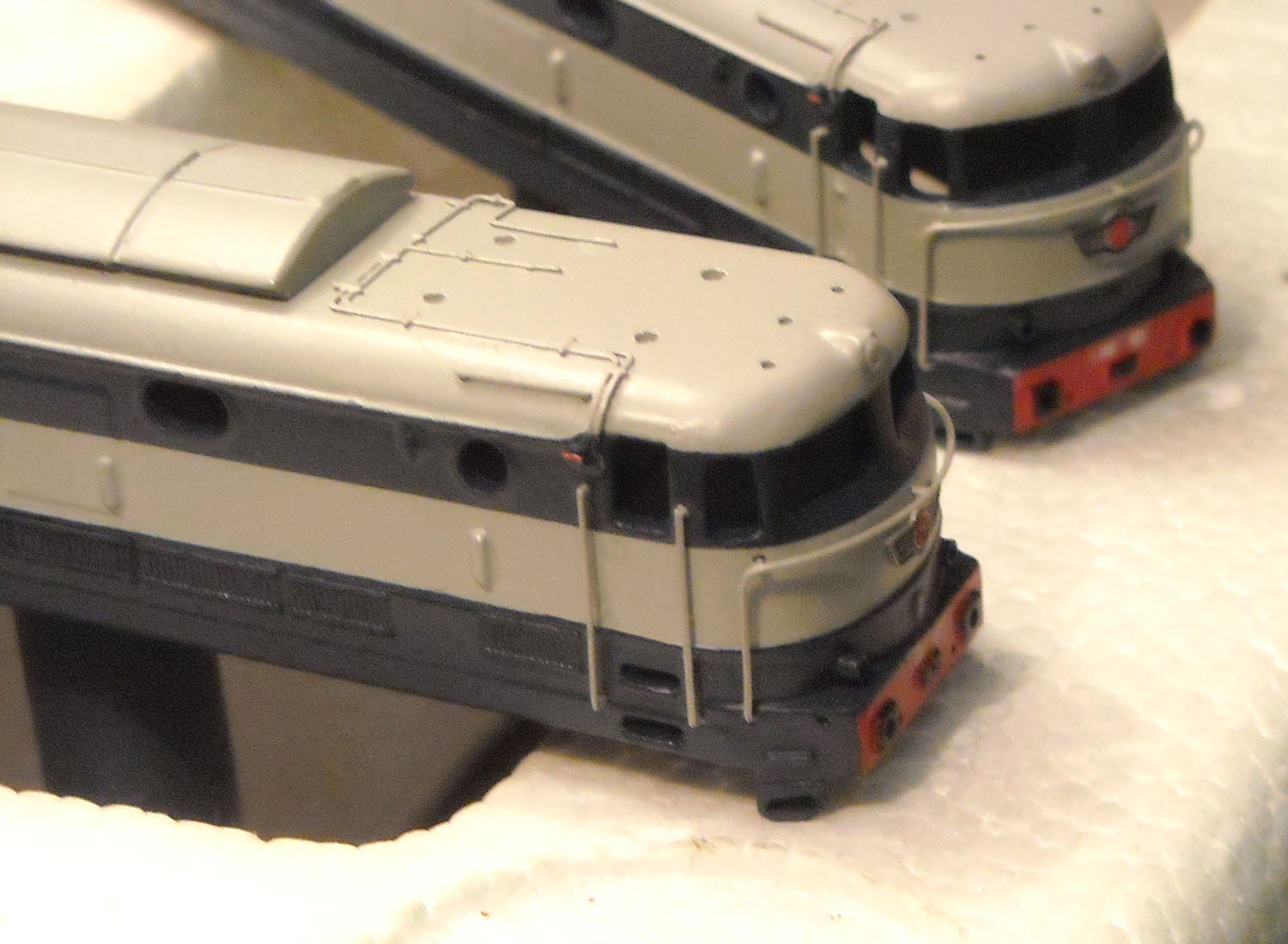

Molto belle! Mi ha colpito parecchio l'apertura delle prese d'aria ad orecchietta: perfette! Ed 160 volte più piccolo ..... :smile:

Scusami Pier, ma le scrritta le hai messe bianche! nella prima serie andavano gialle sempre che hai prodotto la 444-001 o 002
Peppe
Peppe Petronio
Pierluigi1954
Messaggi: 2448
Re: FS E444-001 prototipo scala N
#19 Messaggio da Pierluigi1954 »
Mah, sai, io ho copiato quelle di Malinverno, Mercuri e altri che hanno fatto la 001 con scritte gialle e bianche, se poi non è esattamente come l'originale, pazienza, anche Acme ha fatto il 001 con scritte bianche, e sappiamo tutti come Acme è attenta ai particolari.
Chissà, magari quella che hanno restaurato hanno fatto le scritte bianche perchè avevano finito il giallo. [99]

La BR 216 calza perfettamente sulla scocca della 444, non ci sono modifiche.
Come vedi dalle foto, ho spessorato di circa mezzo millimetro la battuta tra telaio e cassa (sono quei pezzetti bianchi). Oltre a questo c'è da inserire il cassone sotto telaio, senza nessun problema, ti allego le istruzioni per email.
