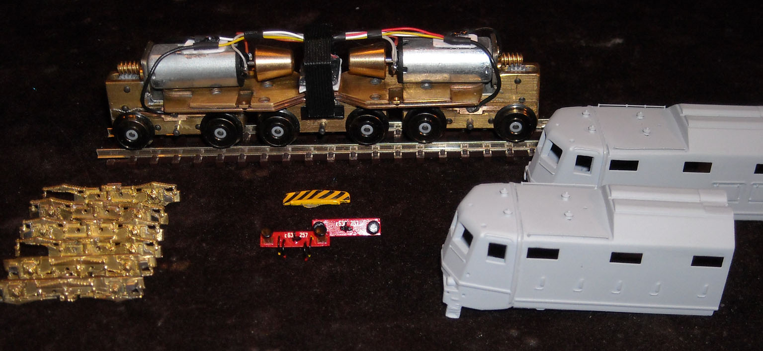

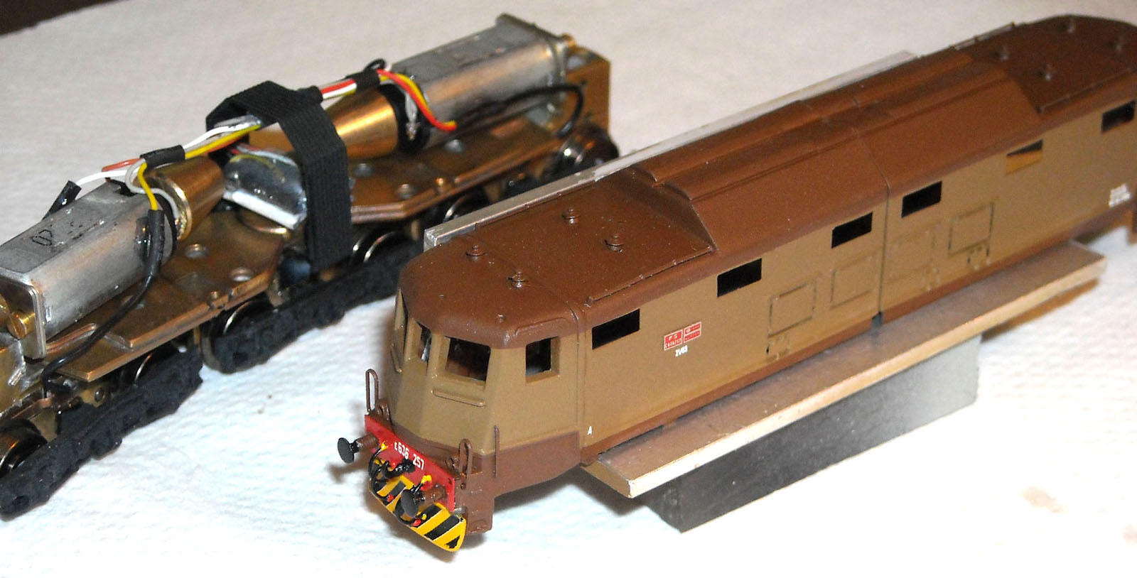

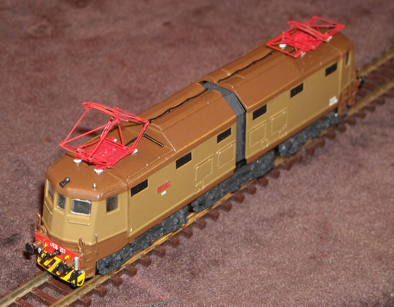

Una foto della E .636 N-kit, costruita per un amico!!
Una bella odissea francamente, con varie difficoltè, ma alla fine un discreto modello!! :smile:
166,17 KB
E 636 N-kit!
#2 Messaggio da carlo mercuri »

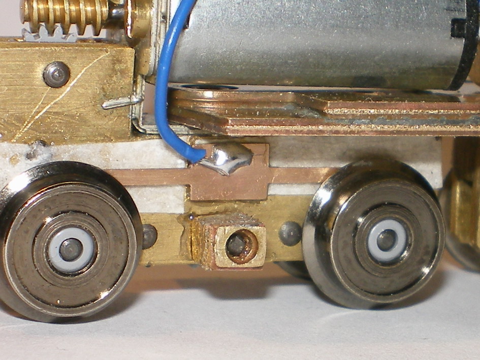

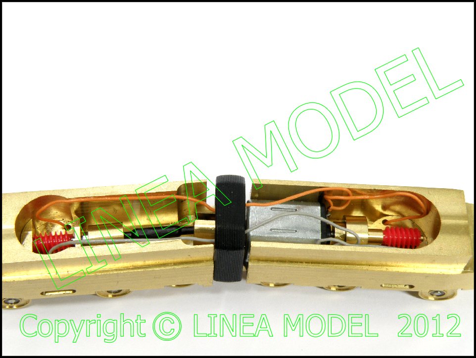

La meccanica con doppio motore!! Ora sostituita, nei nuovi modelli, da quella più performante di Lineamodel!!

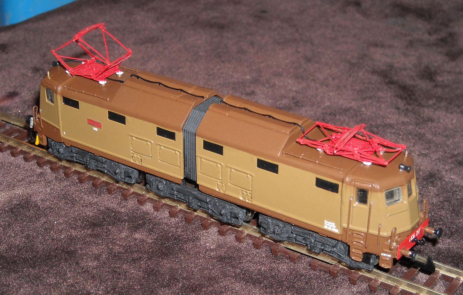

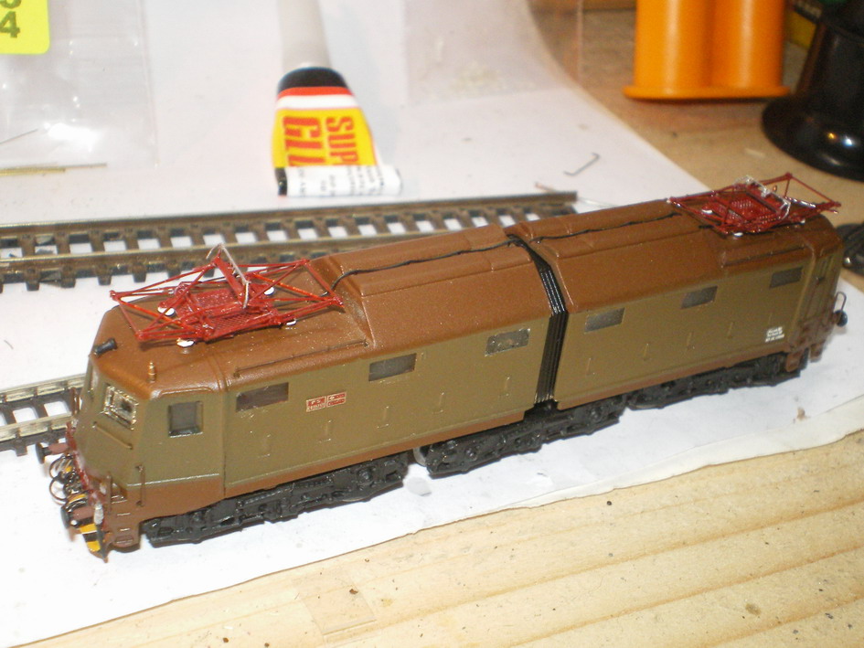

Mi permetto di mettere le foto anche della mia realizzazione.
Ciaooo

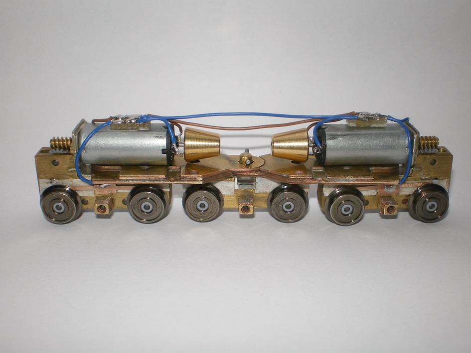

Info sui motori ma sono da lettore CD? :sad:
I motori sono quelli che c'erano nel kit di N-kit, oggi c'è la meccanica di Lineamodel con un solo motore

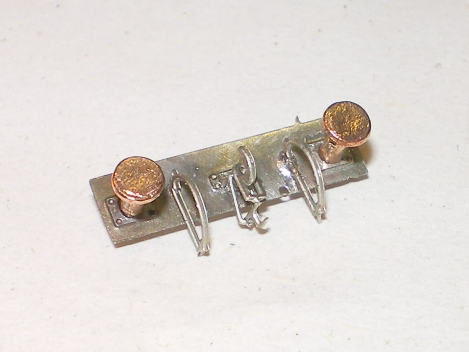

Lo so, puè sembrare strano, ma è stato così!! Tempo fa ho ricevuto la proposta da un noto ennista/collezionista, di montargli tre dei dieci kit che aveva preso. Ho montato il primo ed è stata una tragedia. Arrivato a montare la cassa assemblata, non entrava sul telaio!!!! Perchè? La fusione delle cabine era più schiacciata!!! Ho dovuto dissaldare le semicasse, allargarle con una morsa al suo interno, e.....ricominciare! Arrivo ad installare i motori ed erano bloccati dal bloccafiletti usato per sigillare la VSF. Evidentemente era colato bloccando gli alberini!! Poi i pantografi.....la lastrina era incisa male e mancavano le digonali su uno, ed i fori in un altra! I fori sulle semicasse tutti chiusi ( e forare su quello spessore non è un gioco!!), ho rotto non so quante punte di ottima qualità ( e prezzo!!).Questi solo una parte dei problemi, perchè ne ho incontrati molti altri!! Per farla breve, ho montato due dei tre kit, poi ho contattato il tizio e ho rinunciato al montaggio di tutti gli altri otto!!! Ho informato anche Mungai & Petruzzo, mi hanno sostituito molti pezzi (motori bloccati e VSF forate oblique che ruotavano male!), ma non ho ritrattato la mia decisione! Alle prove su rotaia, ho constatato una trazione appena sufficiente, i motori non ruotano sincronizzati ( è logico, non essendo vincolati fisicamente) e le linguette sono troppo spesse e rigide. Ho consigliato caldamente a N-kit di sostituirle, visto che sono spesse il doppio di quelle Linemodel (che a loro volta non sono il massimo della flessibilità)! Per fortuna, almeno sulla motorizzazione, si è deciso di cambiare meccanica, sostituendo il tutto con la Lineamodel!!
No! Ma sono simili! Ormai tutti, anche le case modellistiche "industriali" montano motori brushless, identici a quelli che si potevano trovare nei lettori CD!
