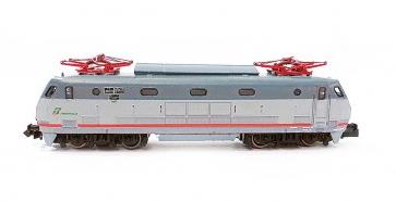

#25 Messaggio da AXEL »
Che sarebbe questa...
E444R
8,37 KB
