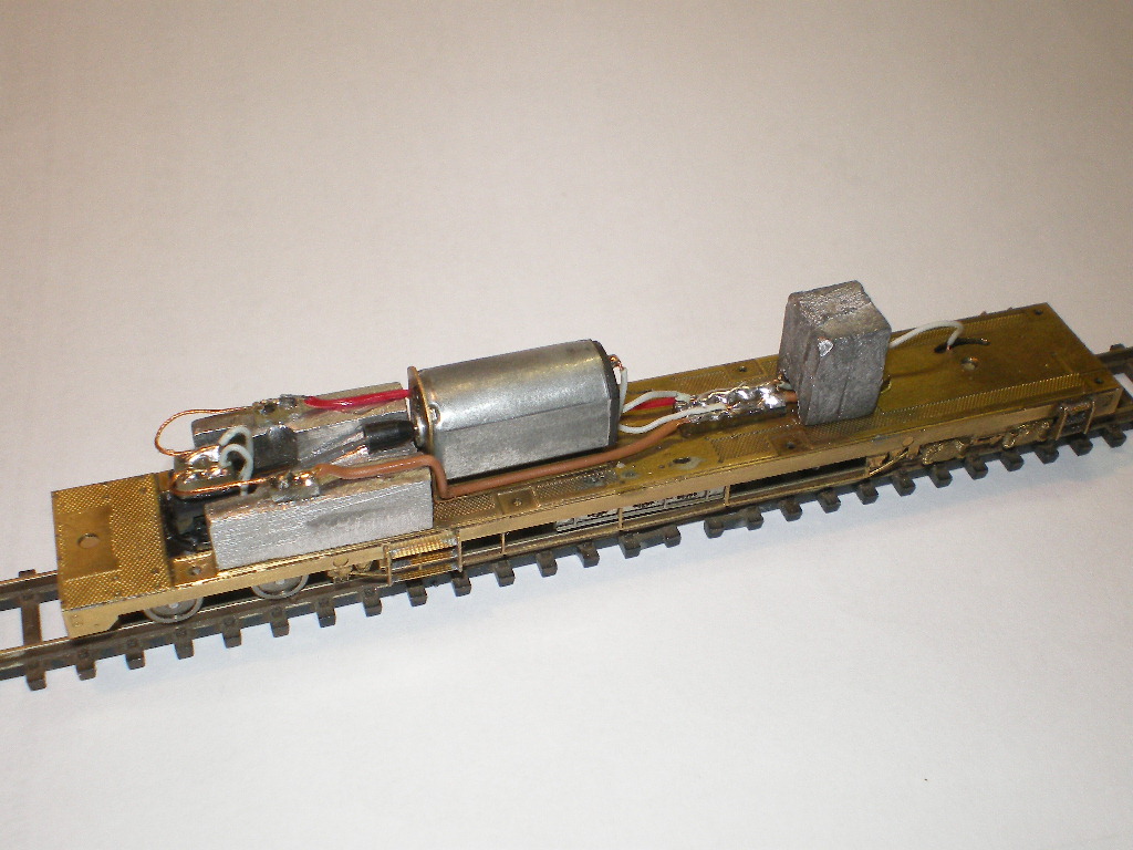

Aggiungo una foto per Giuseppe e per tutti, dove si può vedere la motorizzazione.
Nella versione definitiva la zavorra verso il carrello folle è stata modificata ed aumentata.

Ciao Peppe,
non bisogna lasciarsi ingannare dalle dimensioni. Si tratta di plastica durissima. Non dimentichiamo che la Kato utilizza questi telai come basi motorizzate per le carrozze di moderni treni giapponesi, con composizioni molto più pesanti del Matisa.
Inoltre i modelli che sto realizzando ultimamente, quelli fotoincisi ed altro, sono destinati al nuovo plastico in costruzione, ancora non terminato. In pratica sul plastico FS nel filmato faccio un po' di prove di circolazione "estreme", ma l'esercizio di questi mezzi non è per questo plastico.

Dimenticavo.......ecco la foto, Peppe!!

Certo se è così, allora c'è una maggiore affidabilità, scusa ma il carrello motorizzato è quello di linea model anche se gli ingranaggi e le ruote non lo sono??
poi è possibile avere una panoramica più ampia del sottocassa??
Peppe
Peppe
Il carrello è uno dei due carrelli folli del kit (la mia era la vecchia confezione per realizzare il Matisa folle) al quale ho innestato la meccanica Kato cambiando praticamente quasi tutto. Le ruote non sono Lineamodel (come già scritto) ma Roco e, avendo un asse di diametro minore, ho dovuto dotare il carrello folle di boccole riduttrici.

Re: Matisa Lineamodel in scala N: prime prove.
#13 Messaggio da Peppe Petronio »
Ma! una curiosità, con le ruote Roco con diametro minore,non c'è il pericolo che il sottocassa urti con il binario o il ballast come pure i copricarrelli laterali,specie nei pressi delle stazioni dove ci sono i marciapiedi alti!!
Anche se nella realtà il diametro delle ruote deve essere quello, si cerca anche l'adattabilità alle esigenze del plastico.
Peppe
Peppe
Peppe non fare confusione :smile: :smile: !
Io non ho detto che ho usato ruote con un diametro minore ma che hanno l'asse di diametro minore. Hanno anche una fascia di rotolamento più stretta e le fiancate dei carrelli sono state limate e ridotte a uno spessore molto basso e realisticamente più vicine alle ruote. Quindi il mio modello avrà meno problemi di quello Lineamodel e non viceversa come pensi tu. Non so se ci hai fatto caso ma tu, come tanti, hai dovuto inclinare le scalette (e quelle sì che possono battere in diversi punti del plastico) proprio perchè le fiancate dei carrelli, essendo più cicciute, insieme al maggior spessore delle ruote, ingombrano di più e in curva toccherebbero. A me non succede.
Certo, il mio ha un assetto più basso come quello in H0 e molto vicino a quello vero. Quello Lineamodel per me è eccessivamente alto e dà un effetto "trampolo". Ma siamo sempre in un ambito di rispetto di scala. Un esempio: il mio Matisa ha l'altezza dei respingenti perfettamente in scala, ovvero si allinea perfettamente con i respingenti di altri modelli perfettamente in scala. Non so se ho reso l'idea.
