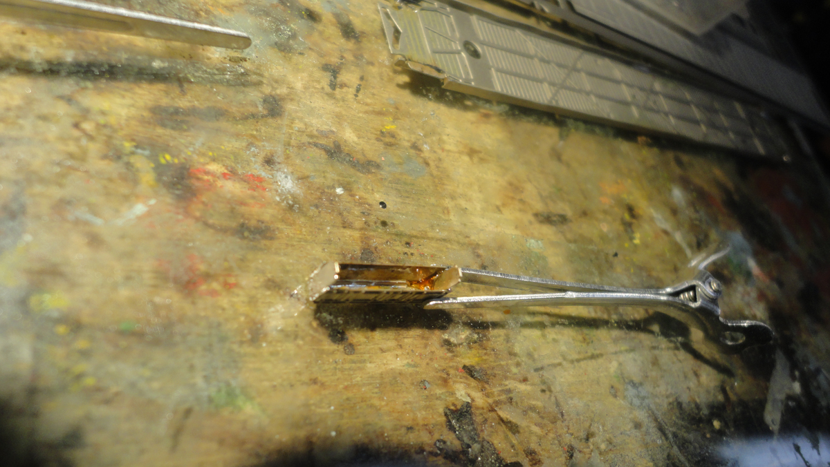

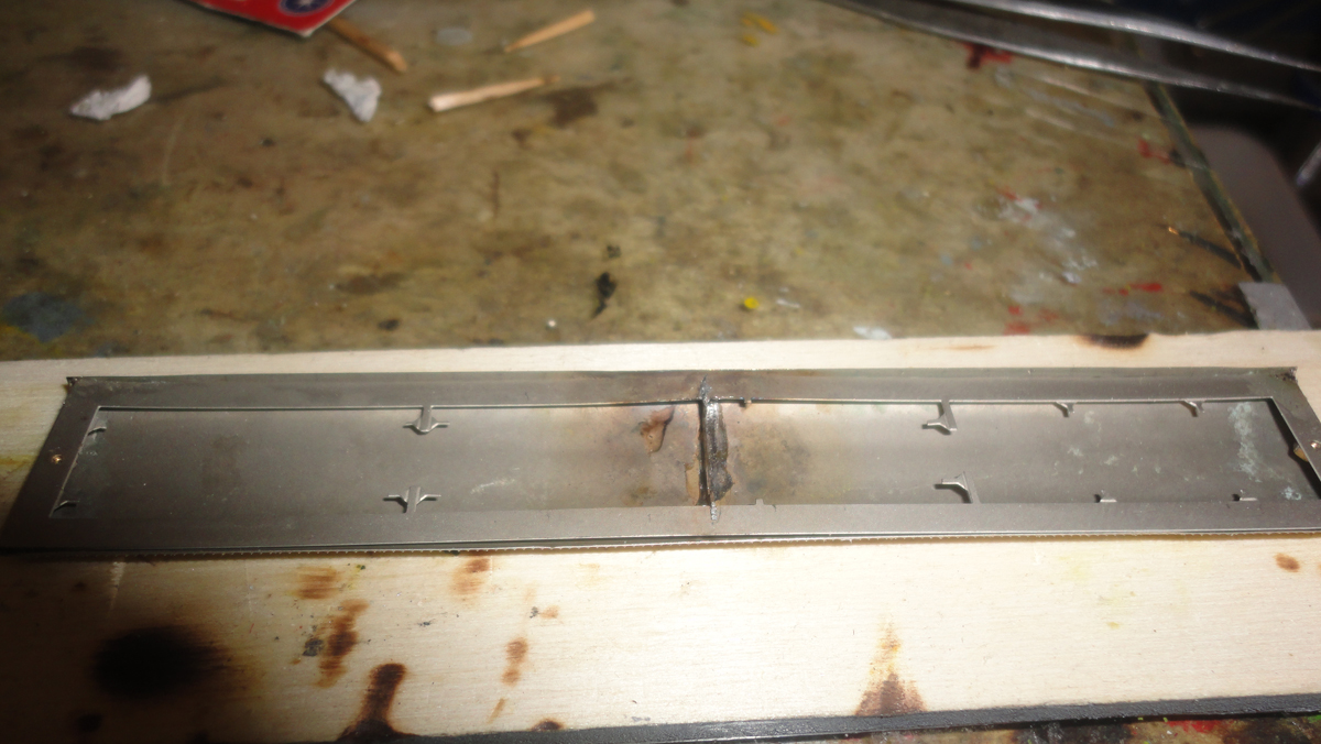

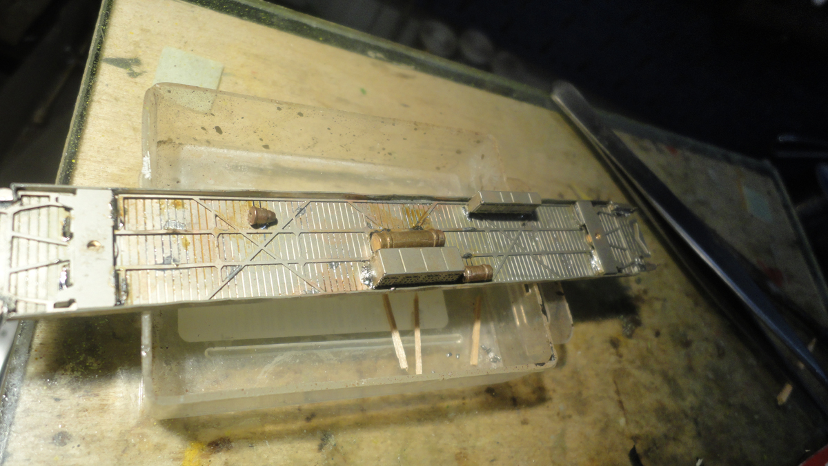

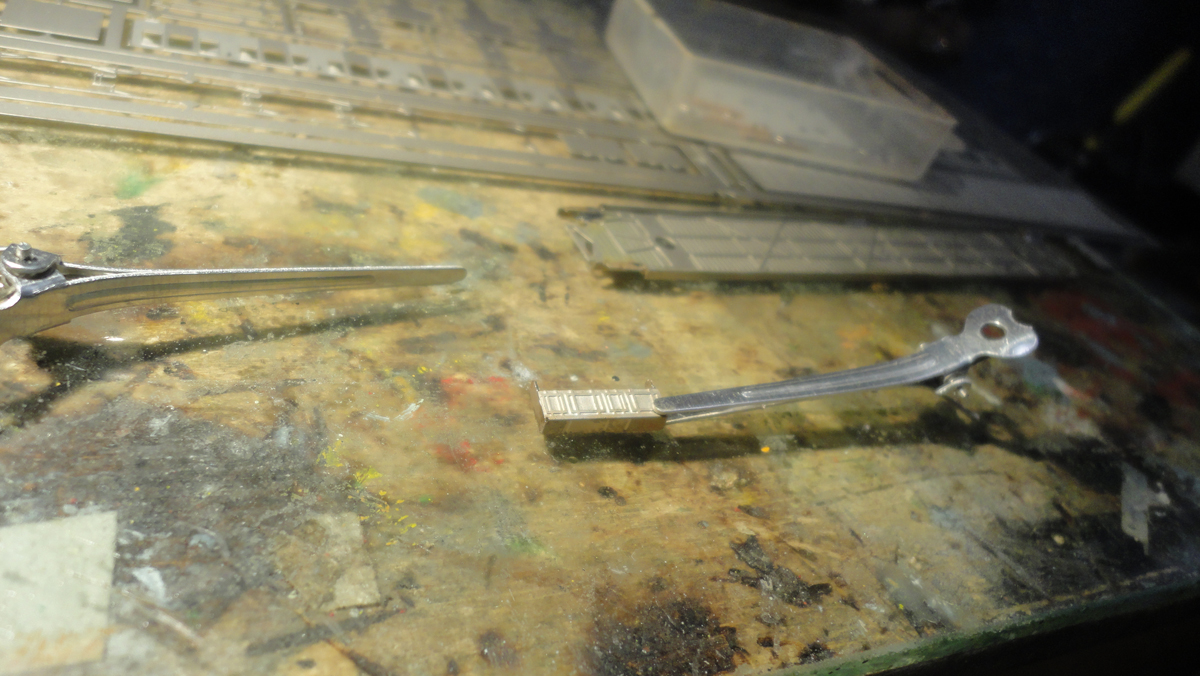

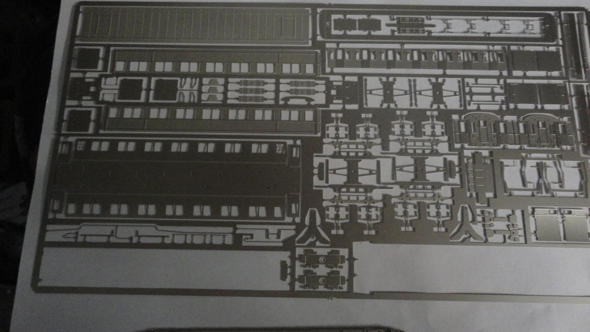

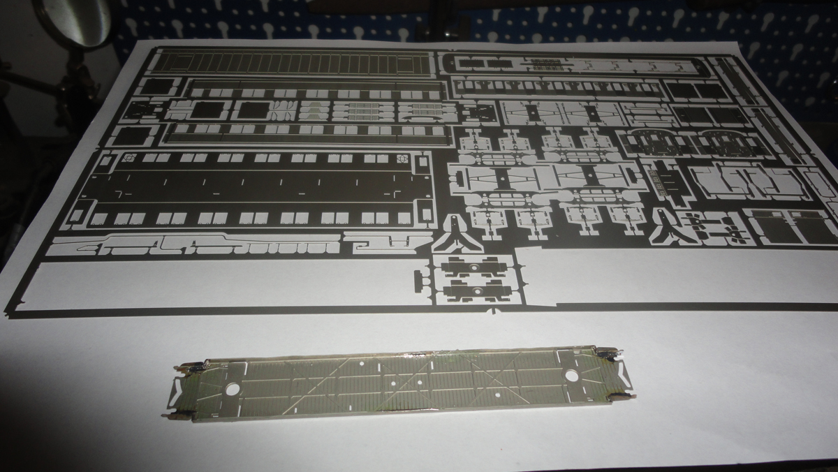

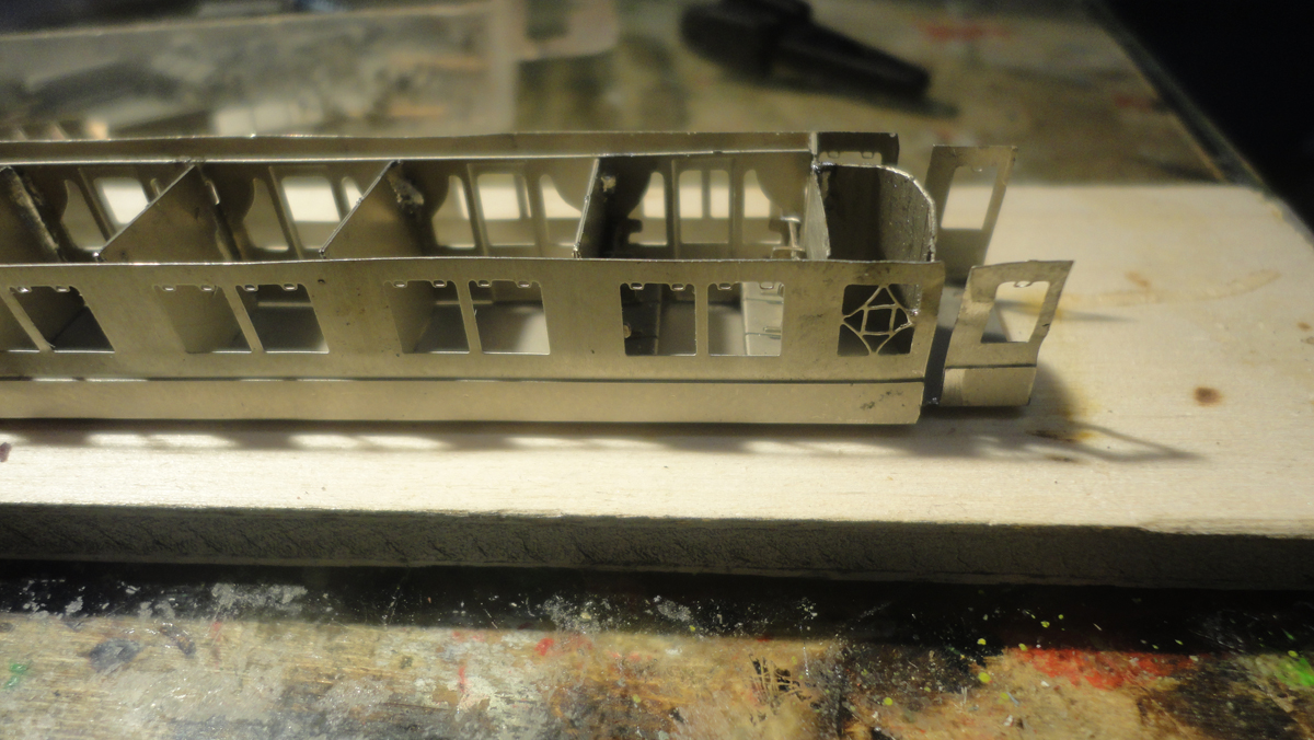

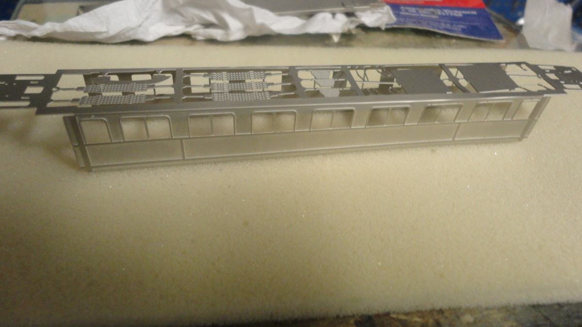

Cari amici vi ringrazio per la vostra attenzione, siccome ho potuto fare un pò di foto dell'inizio del mio lavoro,malgrado ancora mi bruciano le dita per le bruciature subite, vi posto quello che è l'inizio della carrozza cominciando dalla lastrina
511,31 KB
533,66 KB
585,56 KB
611,23 KB
482,91 KB
586,3 KB
448,53 KB
499,31 KB
593,51 KB
433,92 KB
salutoni alla prossima
Peppe

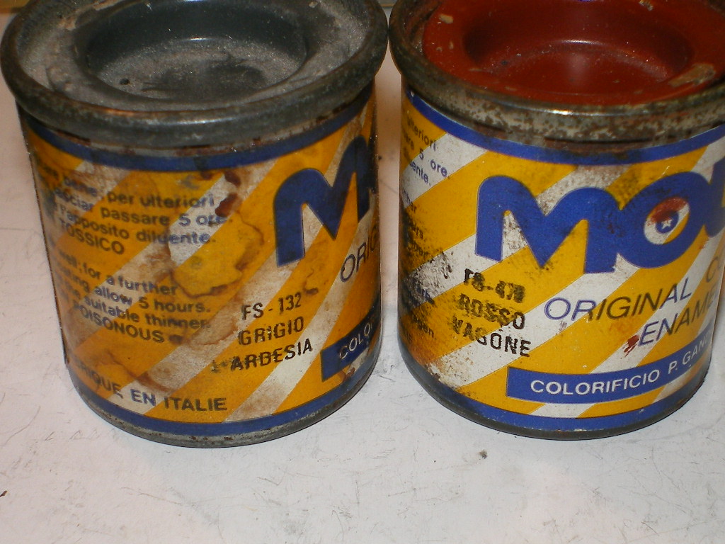

Prendo spunto dalla mail che Peppe mi ha mandato privatamente, per rispondere qui riguardo alle vernici usate per l'Az 10000.
Mi scuso se sono stato poco presente in questo ultimo periodo sul forum, ma ho dovuto affrontare un corso molto impegnativo (l'ennesimo!) a Roma e questo non mi ha lasciato molto tempo libero.
Ma torniamo ai colori.
Per l'Az 10000 ho usato il grigio ardesia FS 132 della Humbrol, mentre per i sedili ho usato il rosso vagone FS 470 (nell'articolo ci deve essere stato un errore perchè indica il rosso fegato).
Come diluente, in quel caso ho usato normale acquaragia, che è uguale identica al diluente Humbrol che vendono a prezzo stratosferico.
Un saluto, buon lavoro e complimenti per la carrozza. (Mi raccomando la saldatura dei dadi!!!) :smile: :smile: :smile: :smile:

Scusami Carlo ma! sei sicuro dei numeri della Humbrol, perchè a me nel colorario che ho io il 132 mi risulta il rosso mentre il 470 non lo trovo nemmeno, neanche su Ebay.
forse c'è nè qualche altro elenco di colori che io non ho.
Peppe

I numeri sono quelli impressi sul barattolo!! :smile: :smile:

Ma! [8]Oggi ho ho ordinato i colori da Delle Piane, ho dato i numeri ed anche lui era perplesso.

Peppe i numeri sono quelli......o meglio , erano quelli...i barattolini hanno molti anni!! Comunque puoi utilizzare anche le nitro di Fermodellismo. it, ma il grigio ardesia è un po
più opaco!!Mi piacerebbe però che non si mettesse in dubbio quello che scrivo. Ti assicuro che prima verifico sempre attentamente. Comunque visto che sei dubbioso, e visto che non mi piace fare brutte figure eccoti una foto....

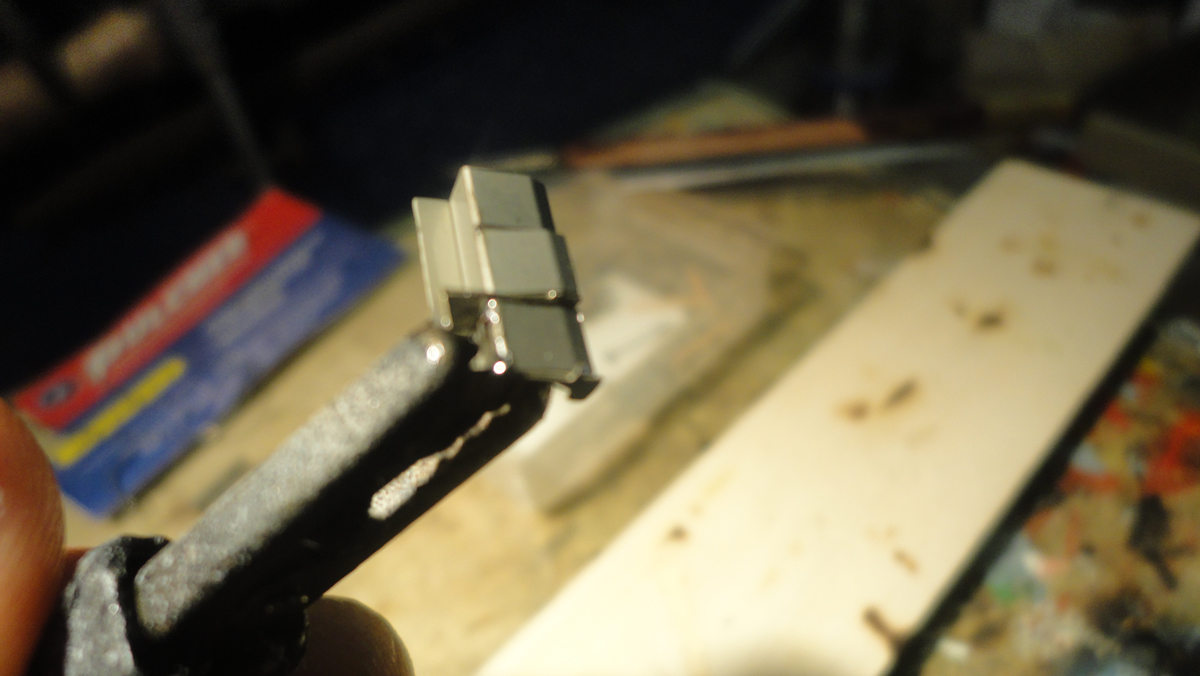

Come dicevo , che sul mercato oggi quei numeri la humbrol non li ha, non si tratta di essere dubbiosi o di farti fare brutte figure, ma che forse hanno modificato le numerazioni dei vari colori, cosi come si vede dalle foto quei barattolini avranno qualche anno magari ora la numerazione è diversa. Pertanto ti prego di scusarmi se tu pensi che abbia messo in dubbio ciò che hai scritto.

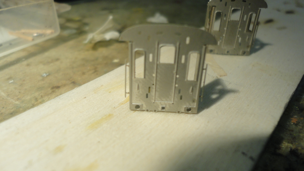

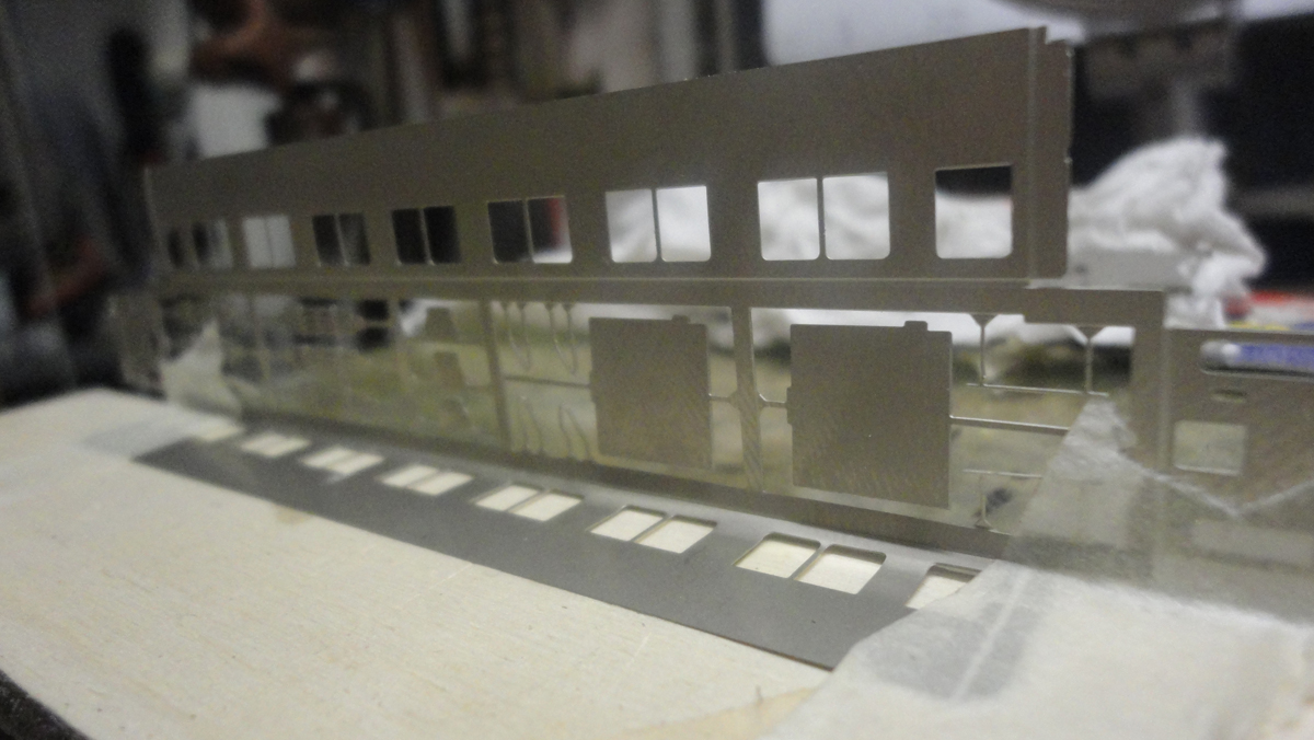

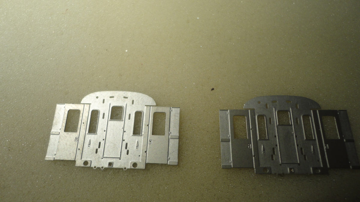

Intanto ho proseguito con altri lavori con la saldatura dei musetti la definizione degli interni e la costruzione dei carrelli che sono bellissimi ma un pò ... complicati specie per le mie dita che risentono ancora di bruciature con il saldatore.
508,23 KB
603,46 KB
421,68 KB
418,63 KB
SalutoNi
Peppe

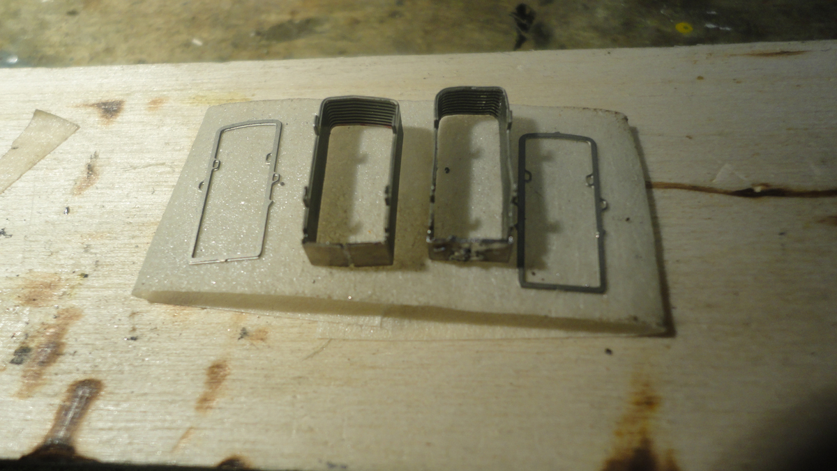

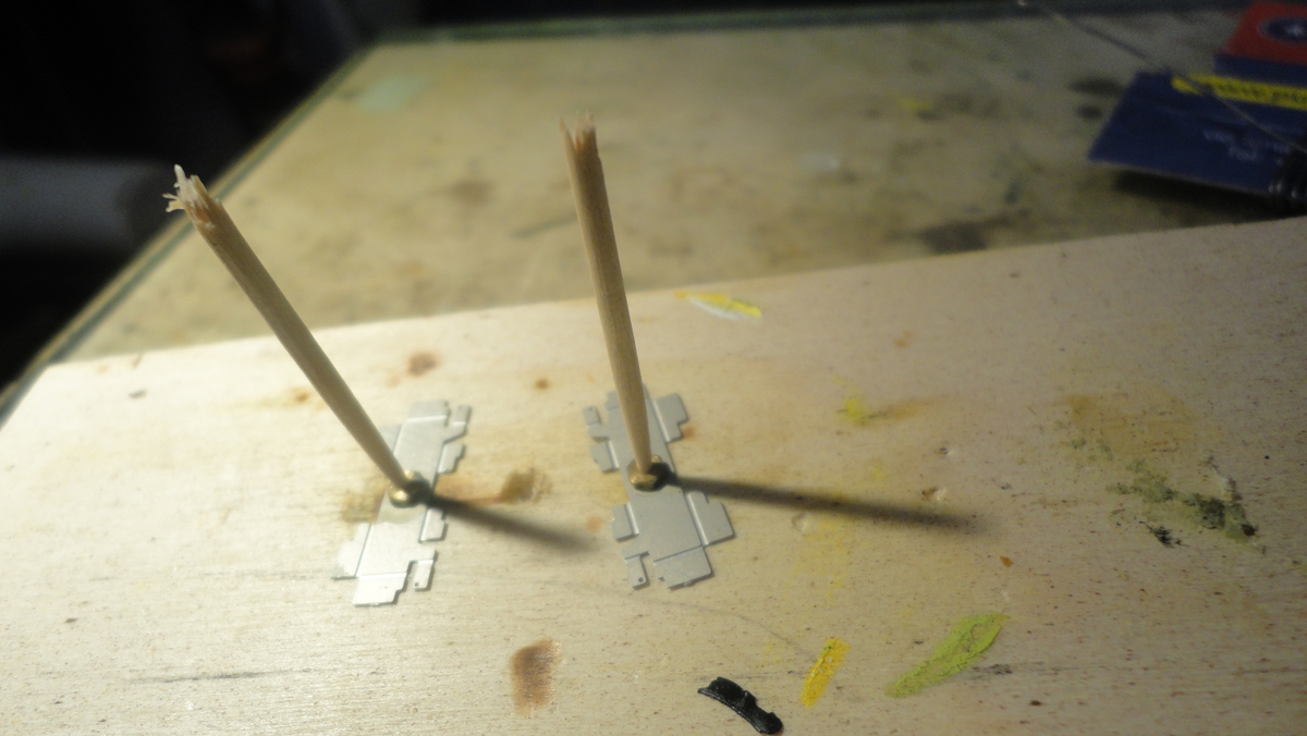

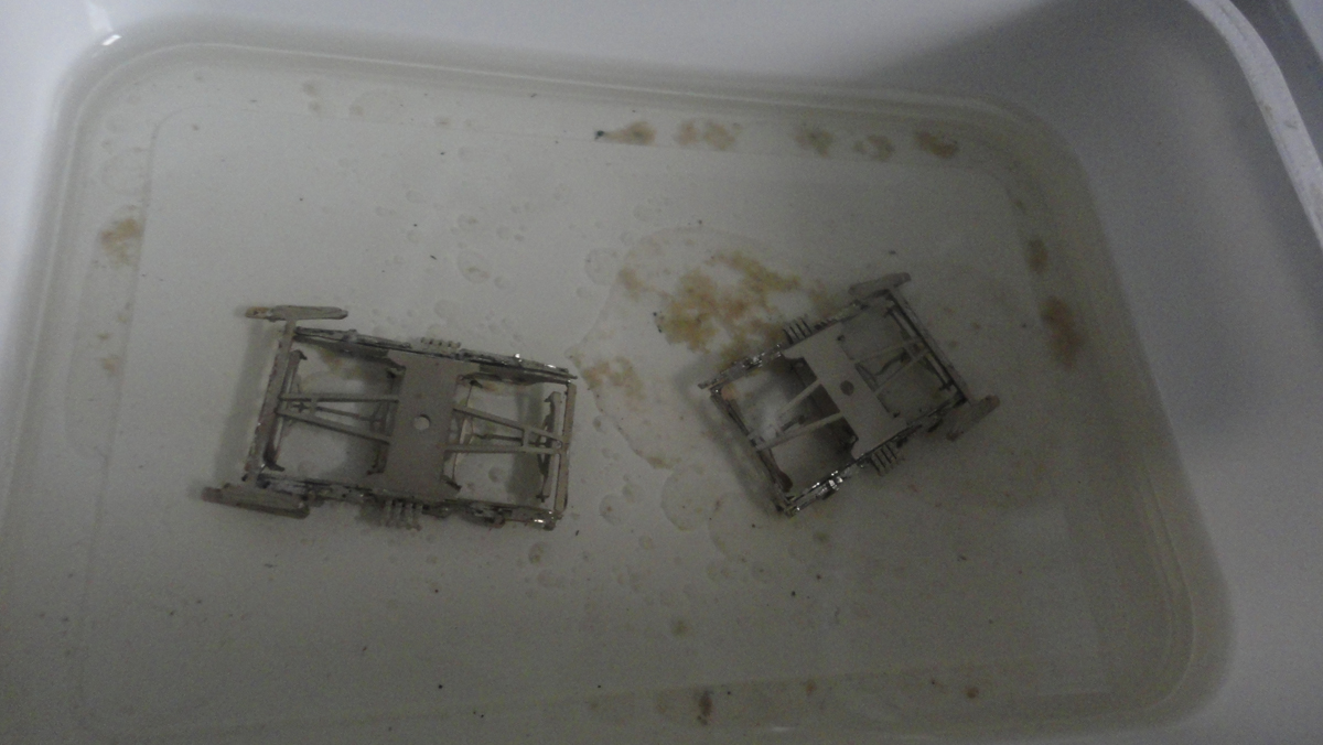

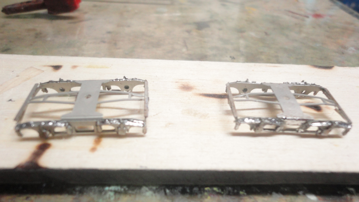

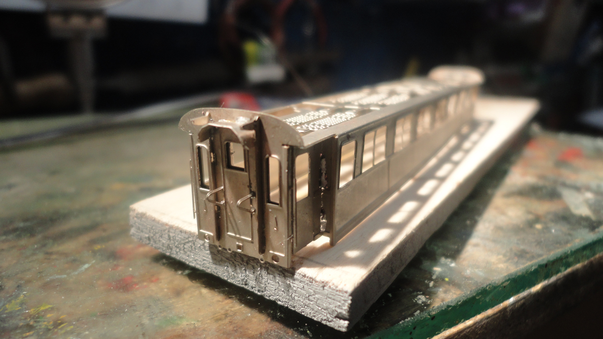

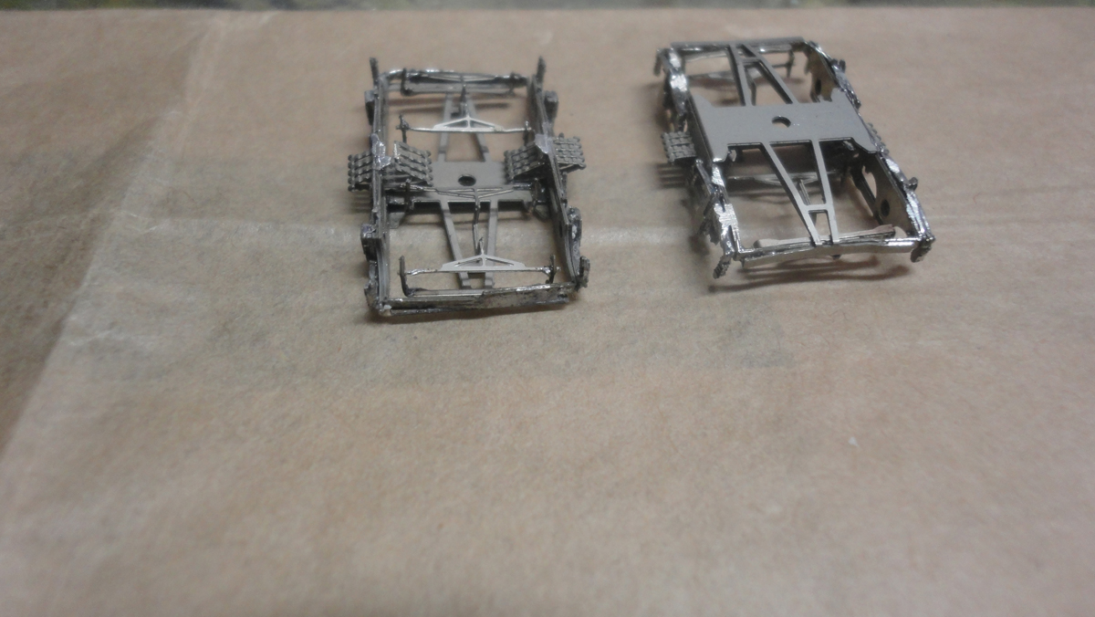

Salve atutti :cool: :cool: oggi vi posto alcune foto del montaggio del tettuccio della carrozza, il montaggio dei soffietti che come ho riferito a Mario Bucciero forse sarebbe stato meglio fare delle piccole tacche dove piegare perchè il primo soffietto mi è venuto un pò complicato piegarlo nel verso preciso per entrare sotto il tettuccio.
Infine ho completato i carrelli che non è cosi semplice come descritto,perciò ho preso spunto dal sito di Giuseppe dove è spiegato con molta chiarezza passo passo, ed anch'io ho saldato le molle delle balestre con la lamellina posta sotto e poi tagliata,la soluzione più logica ed infine ho saldato gli scalini che è la cosa più semplice basta bruciarsi un po le dita.
ed ecco come è andata a finire:
509,9 KB
535,01 KB
579,51 KB
445,27 KB
428,81 KB
Lavaggio con petrolio bianco e successivamente con detersivo per piatti, poi una bella sciacquata con acqua chiara.
Peppe
