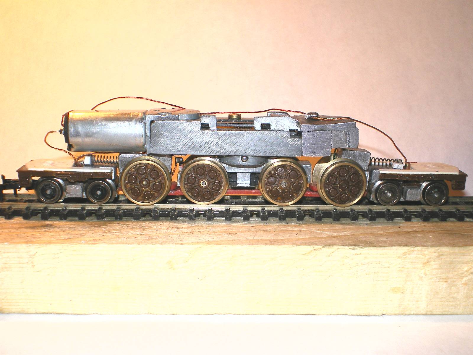

Questa è sicuramente una delle cose più incredibili che ho realizzato.
Mi ero messo in testa di fare un'E.428 in maniera diversa da come la facevano tutti gli ennisti in circolazione, che usavano la E18 o la E19 della Arnold.
Una meccanica certo affidabile, ma che non corrispondeva all'originale, né come distanza degli assi motori, né come diametro delle ruote motrici (1880 mm!!).
Decisi quindi di fare la pazzia: ruote lavorate con la lima partendo da quelle in H0 per ottenere l'esatto diametro, una parte di meccanica Minitrix ... e tanta, tanta fantasia, come potete osservare dalla foto.
Il telaio, tra l'altro, è sterzante, nel senso che, per non avere un passo rigido troppo lungo, le ruote motrici estreme sono sterzanti e i carrelli sono vincolati ad essi con una molla d'acciaio, che serve anche da richiamo.
Chi ha il bollettino ASN conosce i particolari!! Per gli altri, presto inserirò anche questa elaborazione sul mio sito. :wink:

Ciao Carlo solo stamani ho potuto vedere la tua realizzazionhe, e debbo dire che hai avuto un'idea geniale quella di rendere mobile i due assi estremi, con i carrelli mobili tenuti da molle.
Si vede che sei ina inesauribile miniera di idee, anch'io ho due scocche della E 428 del prado che vorrei motorizzare chissà forse, appena mi viene la mania lo farò

Grazie a tutti!
Riguardo alla fluidità, qualche tempo fa era ancora più fluida perchè le ruote motrici su un lato della locomotiva, prendevano corrente tramite le boccole in cui ruotano gli assi. Poi, per un problema elettrico dovuto all'isolamento delle ruote all'asse, ho dovuto fare una modifica e montare delle linguette, che con la loro pressione hanno rubato un po' di fluidità alle basse tensioni. Comunque non mi lamento, per essere una meccanica riassemblata e modificata profondamente, mi soddisfa... anche perchè avere una E.428 in N è una grande soddisfazione, specie pensando che sono l'unico che l'ha costruita con le ruote motrici di esatto diametro (la meccanica Arnold riproduce ruote di m1,66, le mie sono esattamente in scala).
