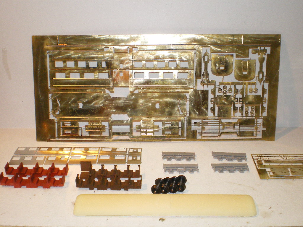

Ecco il kit della corbellini mista!!!! :) :)
Molto migliorate le istruzioni e nuovo sistema di assemblaggio della cassa. Timone di
allontanamento, arredamento interno solo da incollare e tetto in resina pronto da collocare......insomma molta meno fatica durante l'assemblaggio!!! Belle (molto) le riprodozioni del gruppo sospensioni/boccole da applicare sul carrello!!
261,32 KB
220,42 KB
246,2 KB

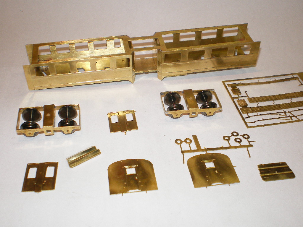

Un insieme della carrozza.......grande miglioramento con il nuovo sistema di montaggio delle pareti. Invece di avere le due pareti lunghe da saldare al telaio, con rischi di disallineamento e altro, Giacomo ha scelto di realizzare i due ambienti separatamente. Il risultato è una maggior solidità (sono stati aumentati comunque anche gli spessori della lastrina!) e un miglior allineamento di tutto l'insieme. E' stato aggiunto inoltre (come io facevo sempre nelle sue carrozze con un rettangolo di lastrina d'ottone posto sotto l'imperiale) un sottotetto, che poi farà da supporto al tetto in resina, che contribuisce maggiormente alla compattezza della carrozza.
Rispetto alle realizzazioni precedenti, dove c'era' da fare qualche aggiustamento, con questo modello si arriva al risultato finale con molta velocità, con grande precisione ,con molti meno pezzi e con minor lavoro. :) :)
243,7 KB

con questa nuova carrozza Giacomo Casola ha centrato un obiettivo importante: semplificare al massimo il montaggio di una carrozza in fotoincisione, anche a costo di qualche leggera semplificazione (che comunque in N ha un minor peso rispetto all'H0). Il tetto in resina aiuta molto; è infatti uno dei pezzi dove molti incontrano difficotà spesso insormontabili.
Non ci sono ancora decal, so che Ute.Ca. le sta approntando. Ci sono comunque quelle di Max Model, già da tempo.
Diciamo che il montaggio del kit non è comunque una passeggiata ma è sicuramente molto più semplice da affrontare.
Io ho dovuto modellare un po' meglio le scalette di accesso, mentre la carrozza e il telaio si sono quasi montate da sole. :grin: :grin: :grin: :grin:
Non so se riuscirò a mostrare tutto il montaggio, come avrete notato non riesco a stare molto sul forum e spesso, proprio per la velocità nel caricare le foto e i messaggi, ricorro a Facebook.
Da non sottovalutare anche il costo che mi sembra molto accessibile rispetto ai kit in circolazione. Si tratta inoltre di una carrozza interessante perchè consente di comporre treni a composizione ridotta (già due o tre carrozze bastano) e quindi con un po' di buona volontà ci si costruisce il proprio convoglio.
Ultimo lato positivo: la carrozza è molto robusta, sarà per il nuovo tipo di montaggio che ho già evidenziato, sarà che lo spessore di tutti i pezzi è stato maggiorato, viene fuori davvero una carrozza da plastico per uso intenso.

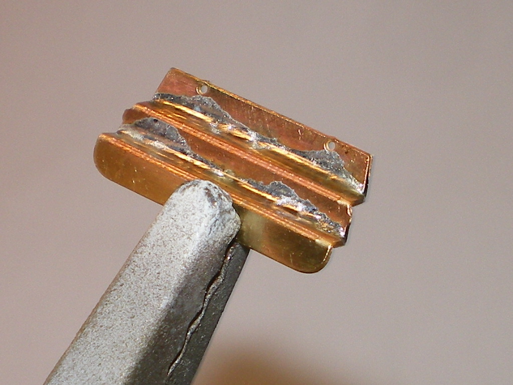

Ciao Carlo, ho letto ora il tuo post sulla corbellini, a che punto sei, io oggi finalmente ho potuto completarla con le mollettine nei timoni di allontanamento e ho potuto mettere,finalmente le decals ai lati, che mi mancavano.
attento alla piegatura degli scalini che a volte si staccano naturalmente dopo piegati vanno rinforzati, come ben tu mi insegni.

Sono a buon punto......anche se ho per ora tralasciato i timoni per vedere come si integrava il tetto in resina con il corpo della cassa!! Mi sembra che sporga un po...
Gli scalini li avevo già rinforzati :wink: :wink: ecco le prove :razz: :razz: :razz:

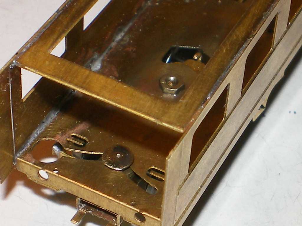

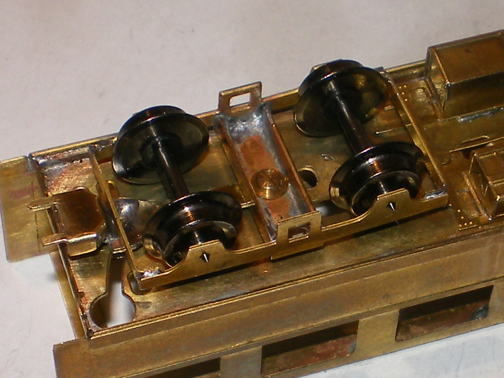

Questa credo sia la più critica. Si tratta di creare il perno per il timone di allontanamento con relativa rondella soprastante, anch'essa da saldare (dopo aver saldato il perno sul timone ovviamente). Anche tutto il timone è da piegare e saldare, per bloccarlo nelle varie posizioni.
231,39 KB
227 KB

#16 Messaggio da AXEL »
Fase critica o no, sempre un Maestro sei :wink:

In effetti, da un bel senso di solidità :cool: :cool: :cool: .
Re: Le nuove "Corbellini" di Ute.Ca
#18 Messaggio da carlo mercuri »
E' proprio così!
Lo spessore leggermente maggiorato ed il sottotetto rendono la carrozza bella solida.
Come noterai comunque ci sono anche delle saldature lunghe, come uso fare di solito.
Ho dovuto invece inserire maggiori spessori sotto il timone (rondelle comunque presenti nel kit) e sotto il carrello, ma niente di trascendentale.
Stavo pensando di appesantire anche il carrello, visto che c'è un po' di spazio, per abbassare il baricentro.

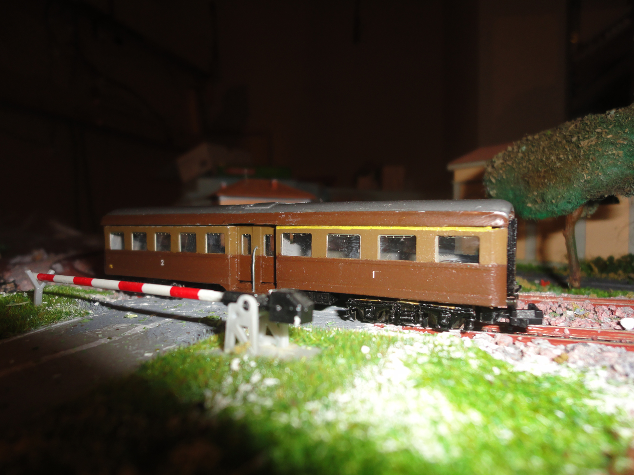

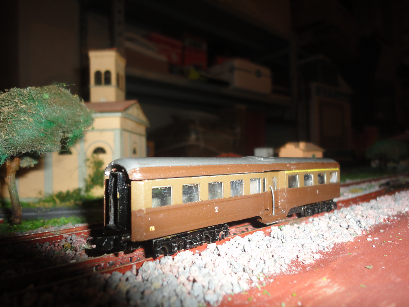

Ecco alcune foto della corbellini mista che ho completato, mancano gli interni che comunque metterò appena li avrò.
699,2 KB
771,29 KB
730,23 KB
732,19 KB
SalutoNi
Peppe

#20 Messaggio da MrMassy86 »
Ottima realizzazione Peppe, sono venute molto bene :wink: Massimiliano :cool:
#21 Messaggio da carlo mercuri »
Bella davvero Peppe !! Il parco si ingrandisce!!! :smile: :smile: :smile: :smile:
