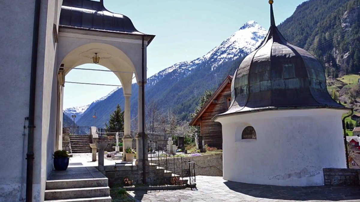

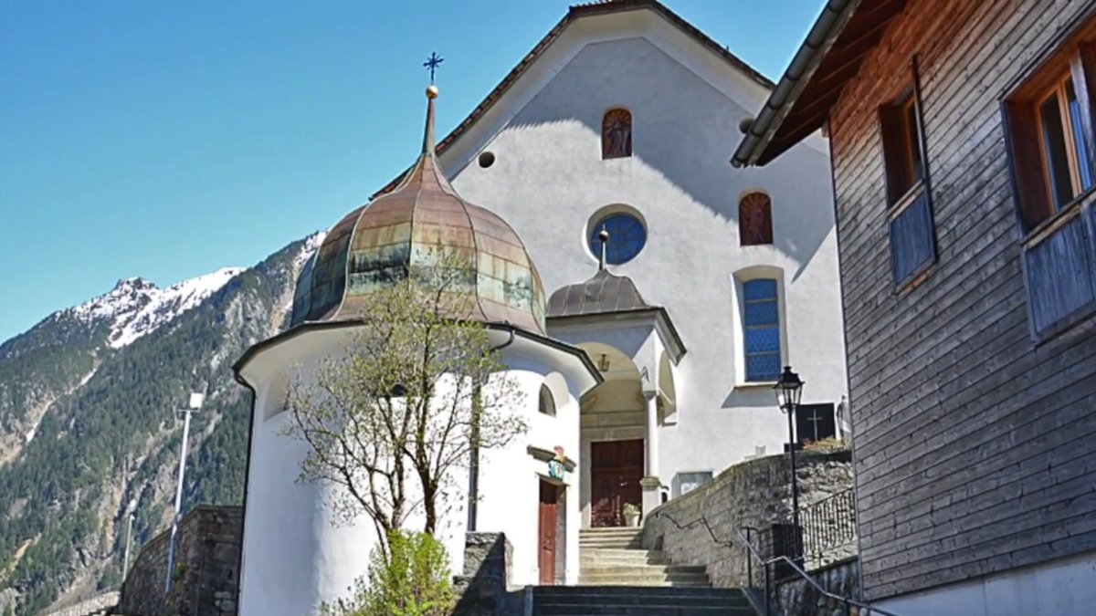

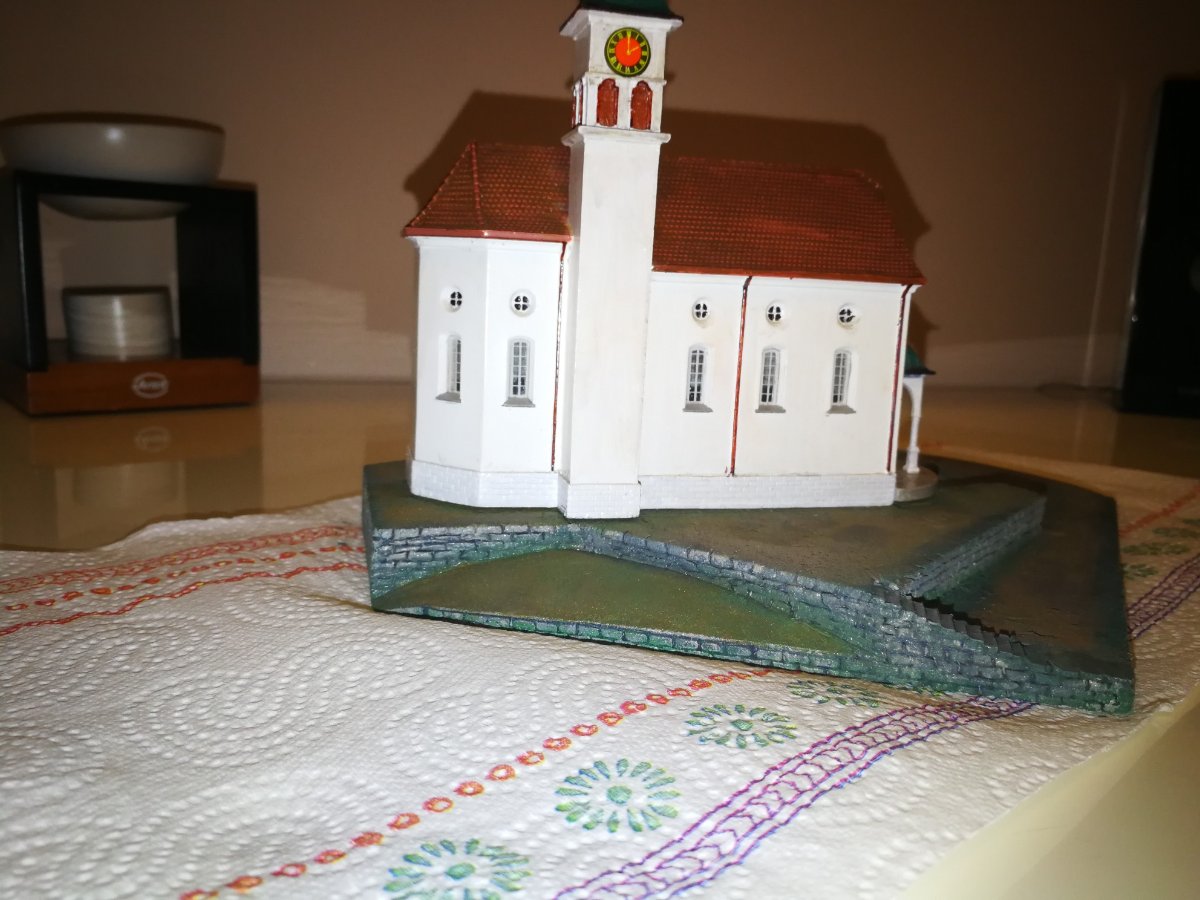

FraPis ha scritto: ↑domenica 20 maggio 2018, 17:04 Qualche particolare di costruzione ambientale della chiesa di Wassen
...bel lavoro Francesco....ma se puoi fai una correzione sulla base...mi riferisco alla scalinata che hai messo a sinistra della chiesa...in realtà questa scalinata non c'è...ma c'è una stradina che va verso lo chalet posto a sinistra ....ho solo questa foto per il momento....ma se riesco ti trovo l'altra dove puoi visualizzare come la stradina fiancheggia una casa tipica del luogo [102]

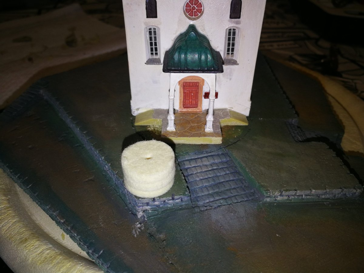

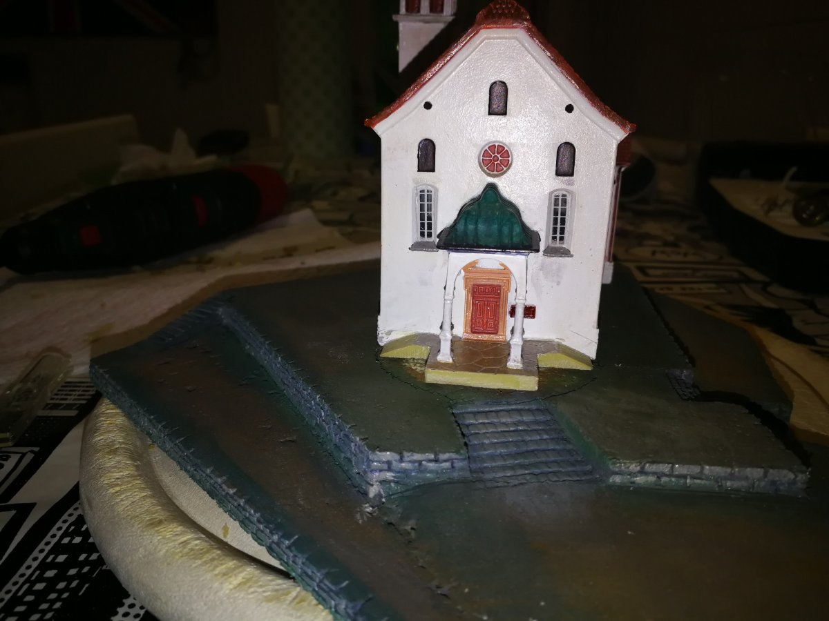

Mi sono concesso una licenza [101] altrimenti avrei dovuto lavorare parecchio sollevando piano accanto alla strada quindi ho cercato una soluzione alternativa [102]

NinoLamezia ha scritto: ↑domenica 20 maggio 2018, 19:21 ...ok...era solo un suggerimento....così Alceo non ha nulla da ridire sul fatto che grazie alla tua licenza ti discosti dalla realtà :mrgreen:
:mrgreen: :mrgreen: :mrgreen: :mrgreen: :mrgreen:

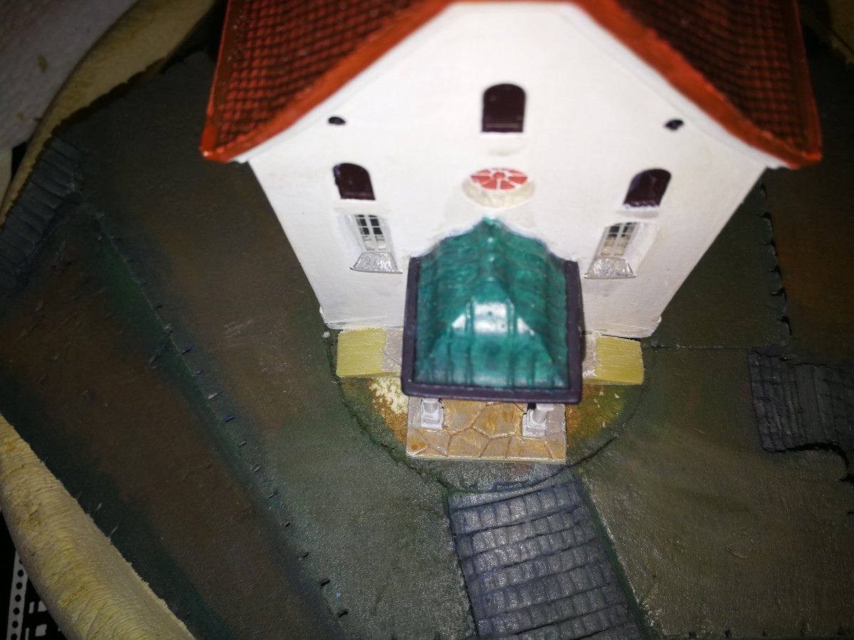

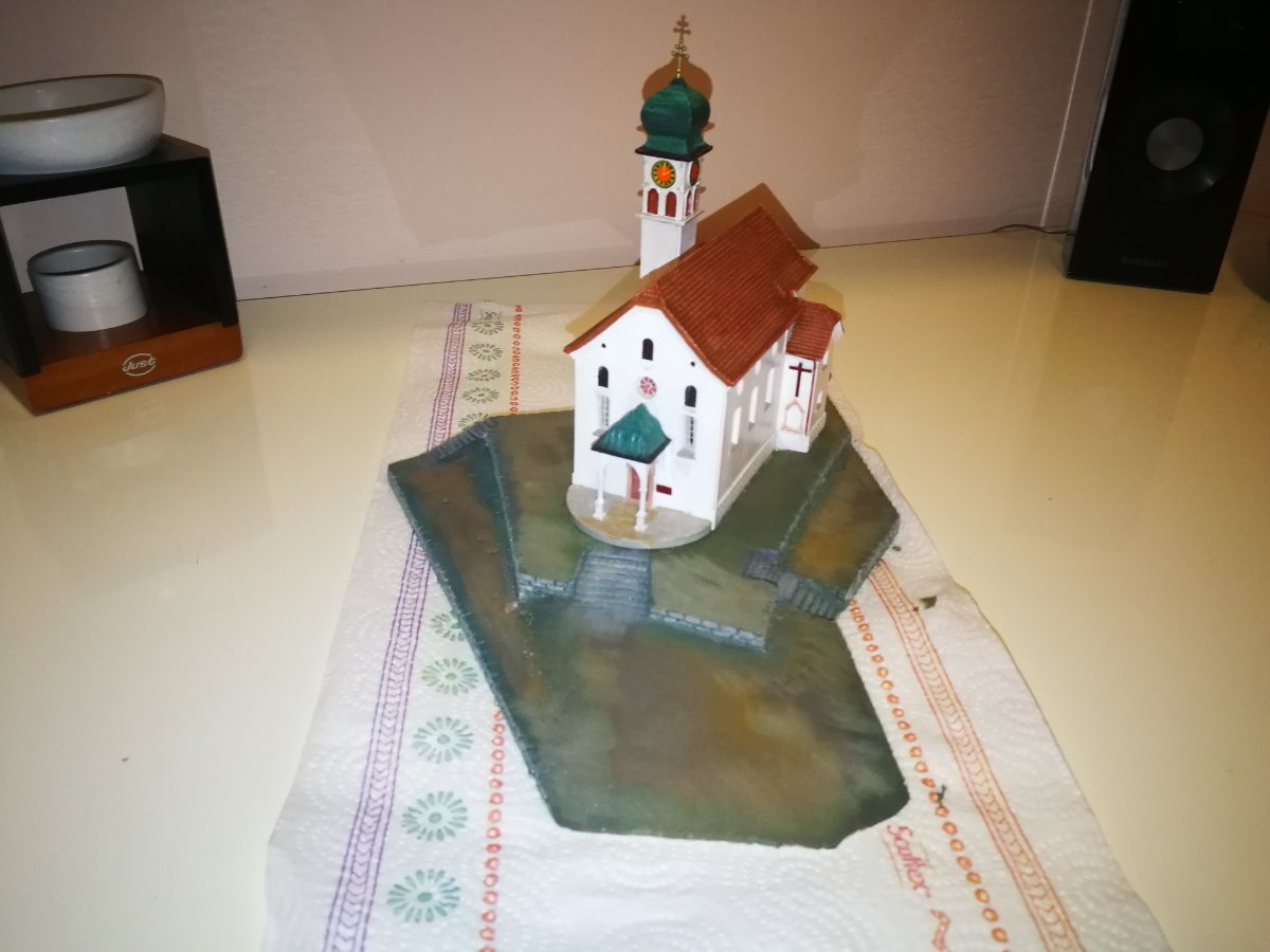

#935 Messaggio da FraPis »

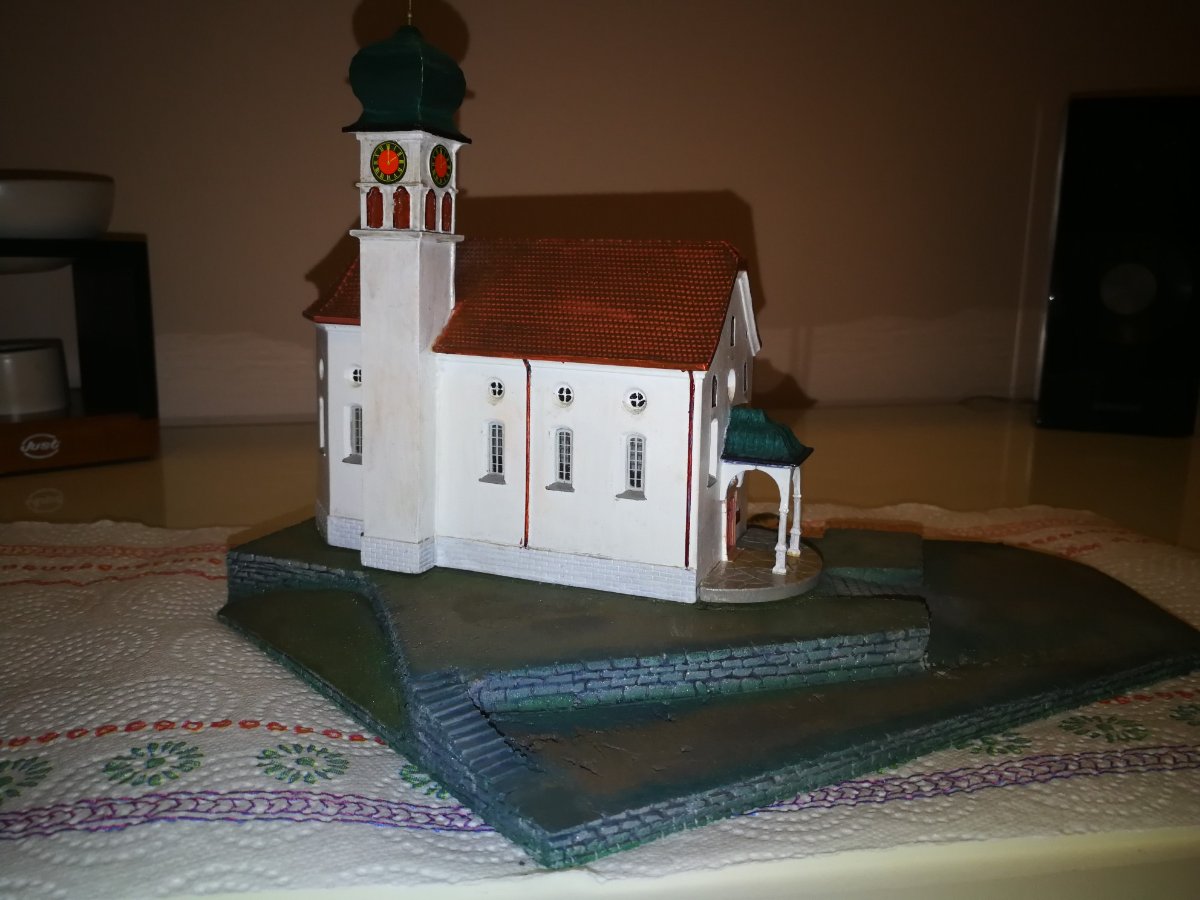

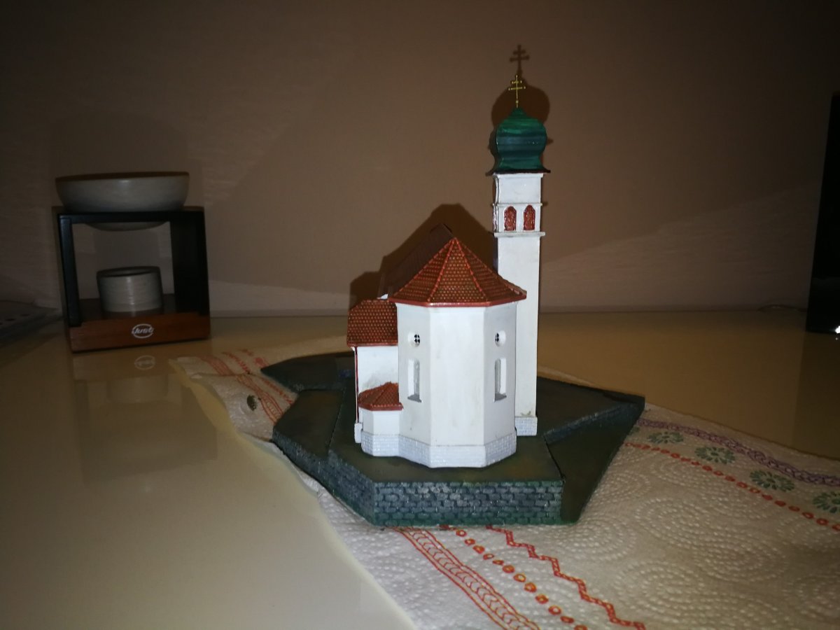

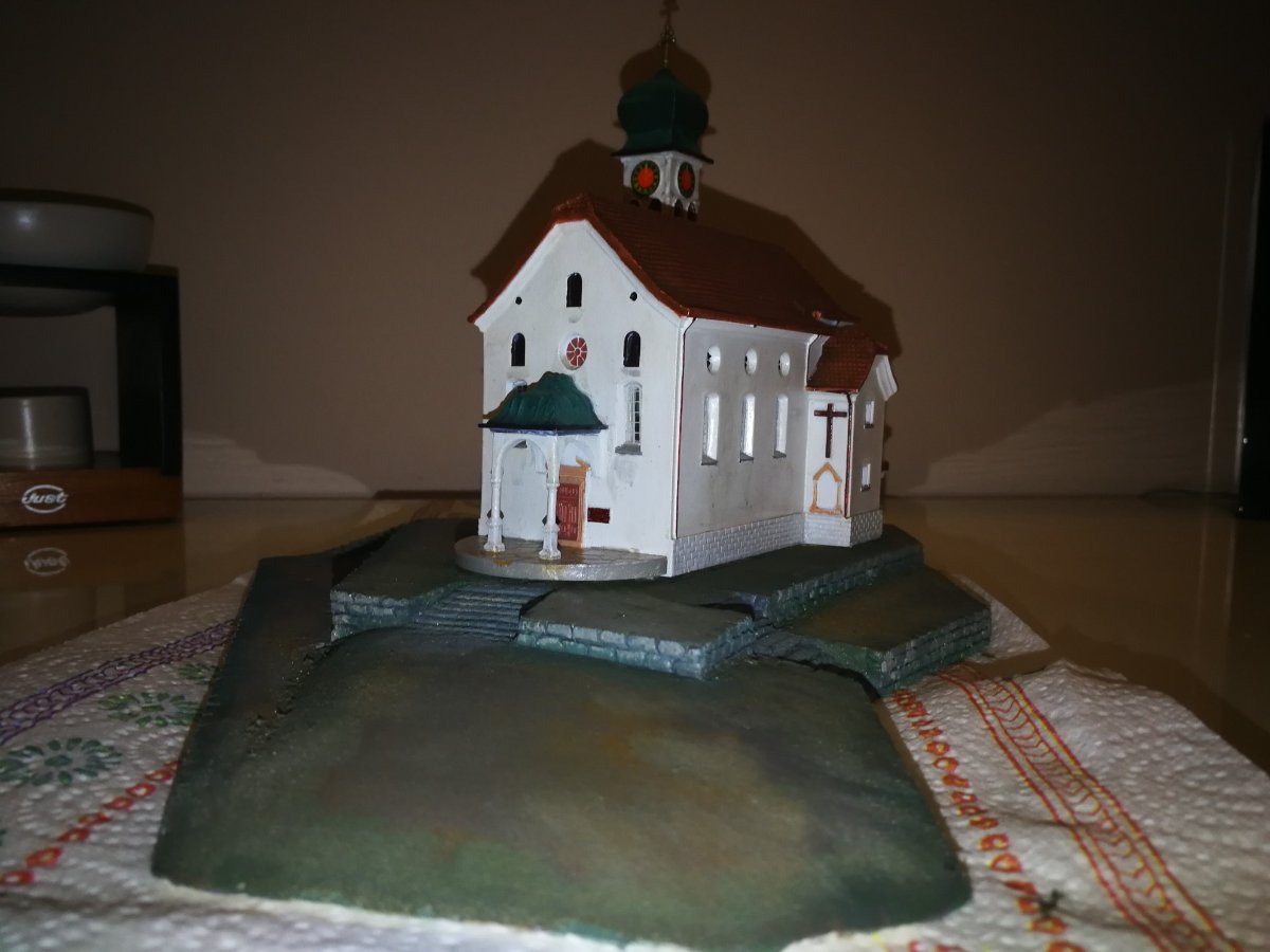

Nuovi particolari

#936 Messaggio da NinoLamezia »
...bel lavoro....ma la lasci così o farai anche le recinzioni sopra i muretti esterni?
FraPis
Messaggi: 1691
Città: Quartu Sant'Elena
#937 Messaggio da FraPis »
NinoLamezia ha scritto: ↑martedì 22 maggio 2018, 21:56 ...bel lavoro....ma la lasci così o farai anche le recinzioni sopra i muretti esterni?
Piano piano va completato, è mia intenzione fare muretti e recinzioni devo solo trovare qualche idea a buon mercato [102]
Guardate che ho dovuto fare per accontentare Alceo :mrgreen:
P.s.: va ancora completato con i gradini [102]

#938 Messaggio da NinoLamezia »
....perchè tagliare il sagrato?....penso era meglio come diceva Alceo....affondare la chiesa nel poli di 3mm....e portavi il sagrato al livello della scalinata....ti bastava tracciare il perimetro della chiesa sulla base dove poggiata e fare un solco all'interno dello stesso profondo 3mm affossandola a mò di fondamenta riducendo,nello stesso tempo,l'altezza della zoccolatura intorno alla chiesa....la mia è solo un'ipotesi ma conoscendo la tua mente vulcanica sono sicuro che renderai la modifica in modo gradevole...
FraPis
Messaggi: 1691
#939 Messaggio da FraPis »
In realtà la mezzaluna del sagrato non esiste proprio, sto solo cercando di renderlo più simile all'originale [102]

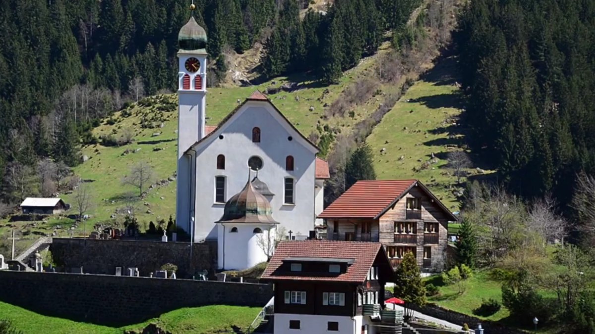

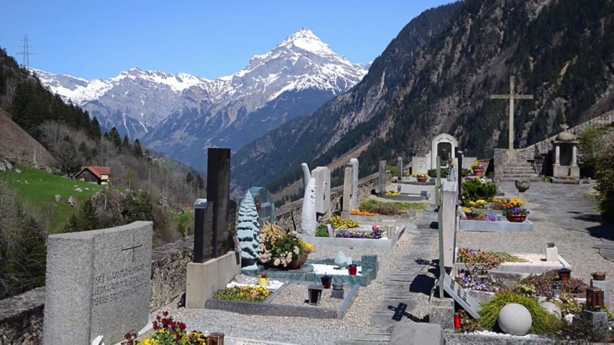

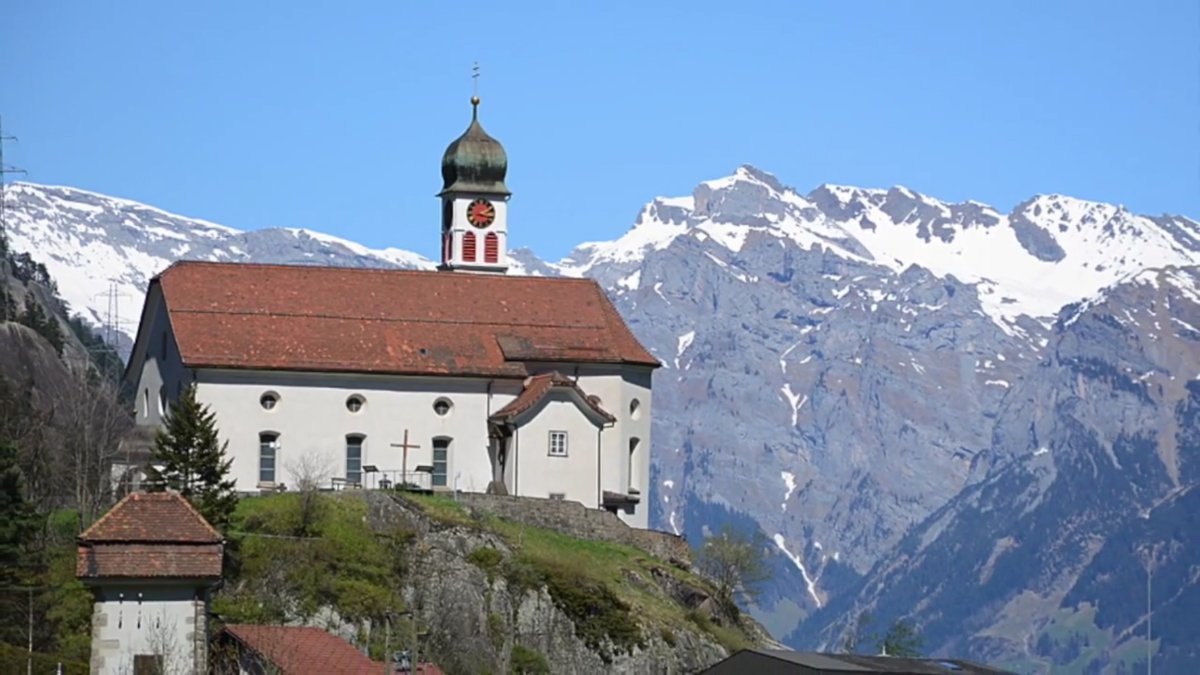

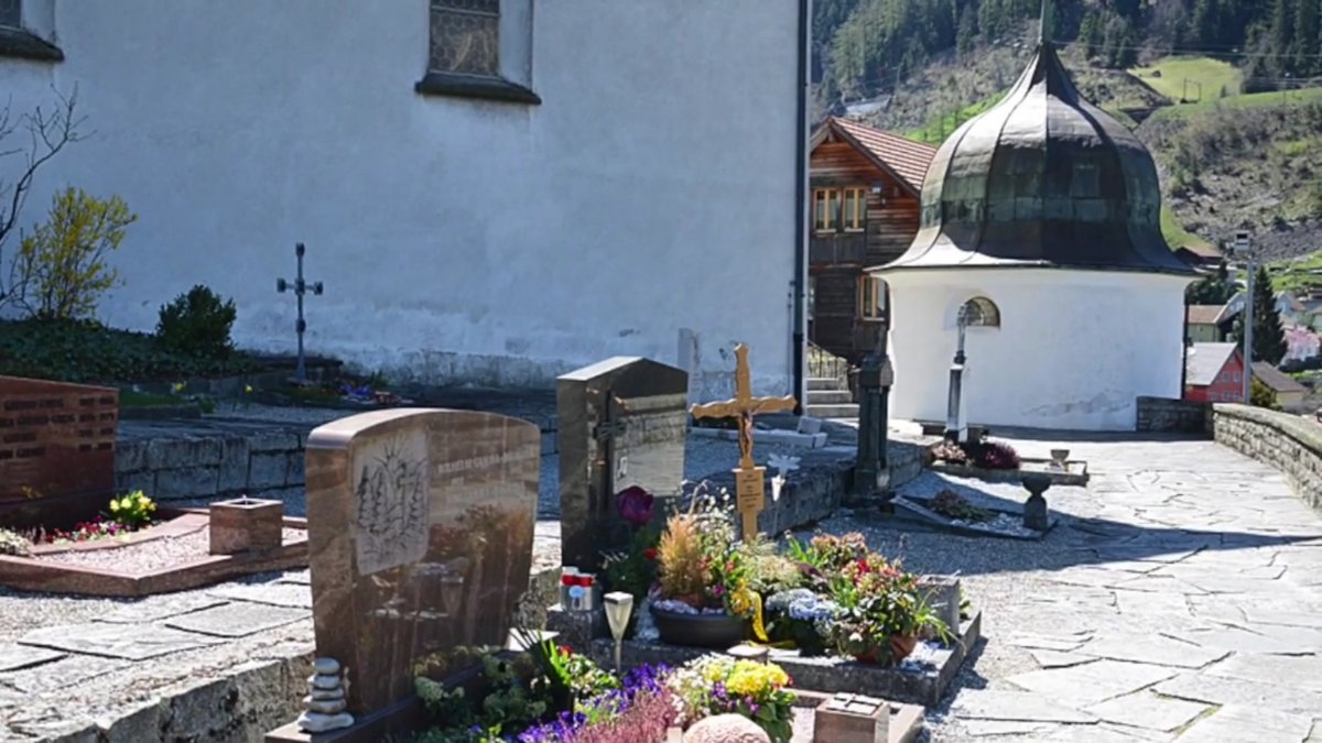

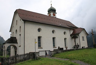

Aggiungo qualche altra immagine reale

...bastava inserirla una sola volta la foto per far vedere che il sagrato è come tu l'hai modificato :mrgreen: :mrgreen: :mrgreen:

NinoLamezia ha scritto: ↑mercoledì 23 maggio 2018, 8:56 ...bastava inserirla una sola volta la foto per far vedere che il sagrato è come tu l'hai modificato :mrgreen: :mrgreen: :mrgreen:
Sono le foto che ho estrapolato dal filmato youtube ed utilizzato per il mio lavoro, non sono stato li a scegliere ed ho pubblicato tutta la cartella, perdonatemi qualche doppione :mrgreen: :mrgreen:

Quello che sarà complicato fare è il battistero con tetto a 12 lati ed a rientrare, ma scavandolo nel gesso o nel legno forse non è così complicato, il diametro del cilindro del battistero sembra dalla foto quasi uguale al sagrato, il numero degli scalini va purtroppo diminuito in quanto in scala N 15 cm di alzata sono praticamente irrealizzabili, sono 1 mm scarso di altezza e 1,8mm in larghezza, forse conviene abbinarne 2. Ma la tua abilità è nota, e non vorrai rinunciare ad una sfida così appassionante.
Per i doppioni non ti preoccupare più documentazione e più si può imitare meglio l'originale.
Il sagrato lo hai tagliato con il traforo o con il cutter?
Mi viene voglia di modificare anche la mia.
Sergio
Messaggi: 14367
#944 Messaggio da Egidio »
Ottimo lavoro Francesco. Saluti. Egidio. [51]
FraPis
Messaggi: 1691
#945 Messaggio da FraPis »
Sergio, non è così complicato ho stimato il diametro in circa 4,5 metri (circa 28mm in scala) e per realizzarlo intendo utilizzare per la base un pezzo di pvc recuperato da un raccordo per tubo elettrico RK15 Ø25 e per il tetto un cilindro di legno da raspare e limare utilizzando il trapano come se fosse un tornio.
Per tagliare il sagrato ho usato il dremmel con disco da taglio [102]

Ottima idea resto in attesa degli sviluppi se puoi fai una sequenza del lavoro così mi faciliti la costruzione visti i miei problemi di vista e di intaglio, hai per caso un idea di quanto si allarga e poi si restringe il tetto, fino a quest'estate non passo da Wassen e dalle foto non riesco a calcolare le misure. ormai mi hai messo sul gusto di realizzare la chiesa nel suo contesto giusto (o fatto pure la rima).

Mi hai accontentato Francesco solo a metà, quel gradino rimane comunque alto, dovrai inserirne alla base almeno un altro paio. [102]
E visto che ci sono, ti muovo bonariamente un'altra critica, perchè da te non accetto simili mancanze, le piastrelle del sagrato sono troppo larghe, quasi più del portarle, vedi di ridurle un pò, per favore. [103]

Excalibur ha scritto: ↑mercoledì 23 maggio 2018, 13:04 Mi hai accontentato Francesco solo a metà, quel gradino rimane comunque alto, dovrai inserirne alla base almeno un altro paio. [102]
Alceo non sei stato attento :mrgreen:
Forse non ti sei accorto ma è lo stesso piastrellista della tua [94]
