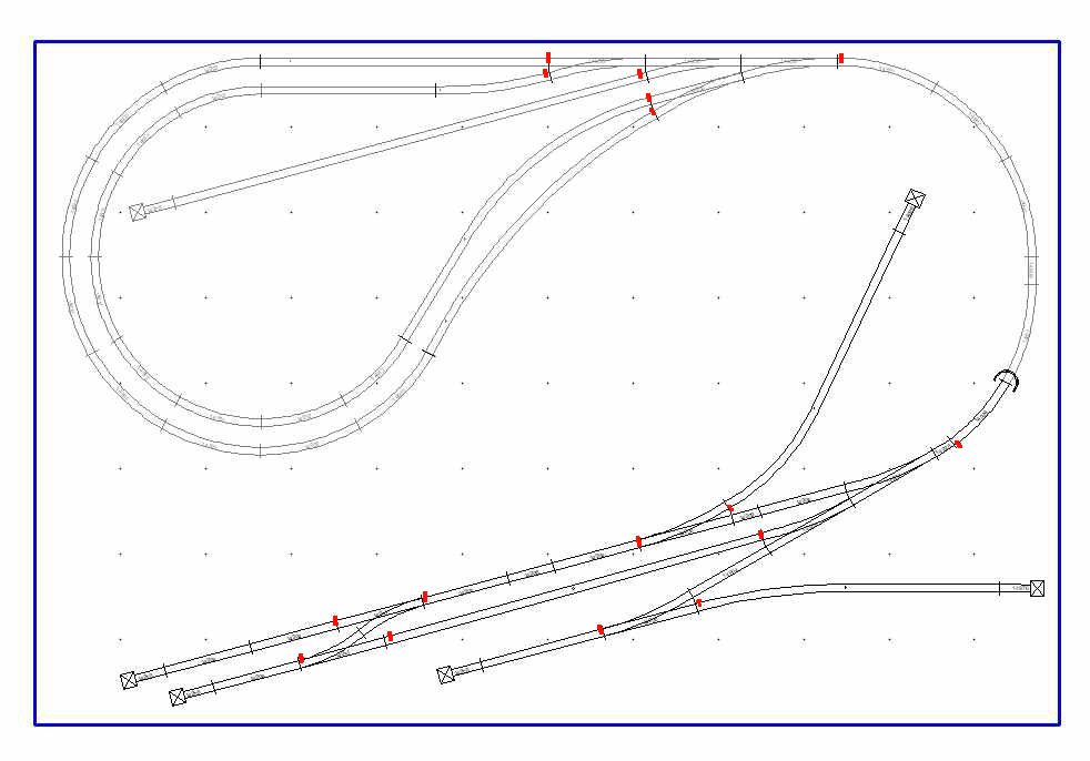

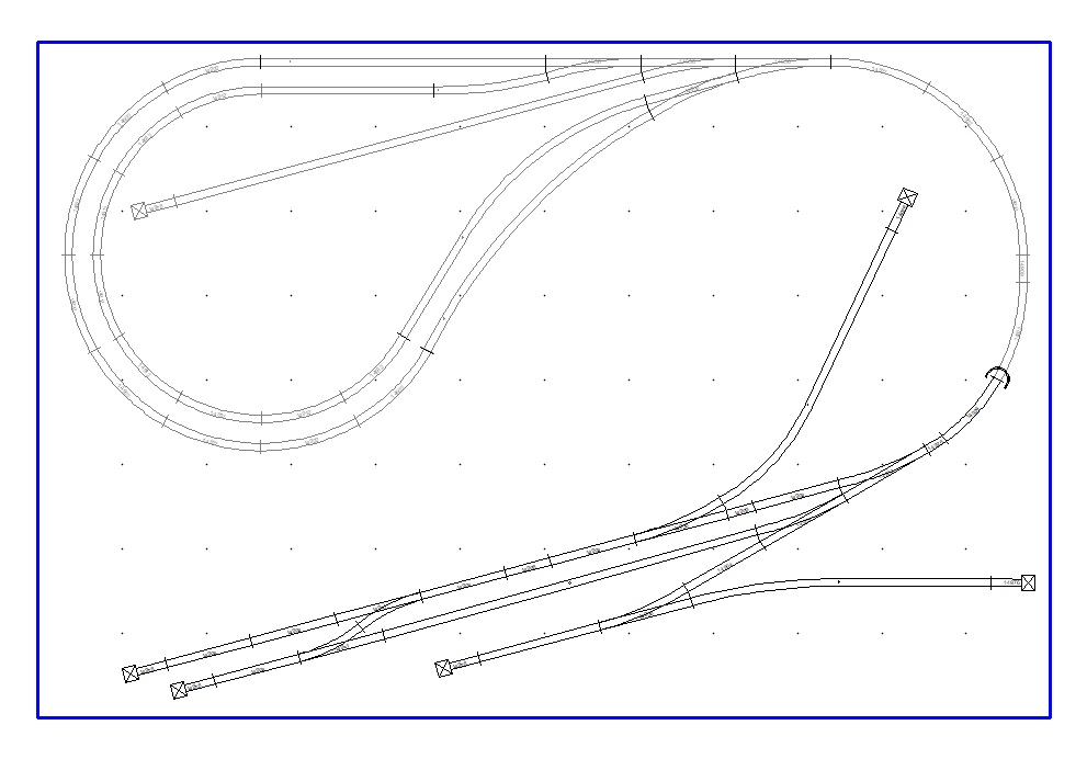

Se vuoi provare ad allegare il disegno con i sezionamenti da fare per usare il sensore di assorbimento e visto il costo di 25 euro l'uno potrei valutare anche questa alternativa
Questo è il tracciato definitivo

Sull'ultimo tracciato che ho visto io farei undici sezionamenti. Se vuoi ti posso mandare il disegno con le rotaie da sezionare.

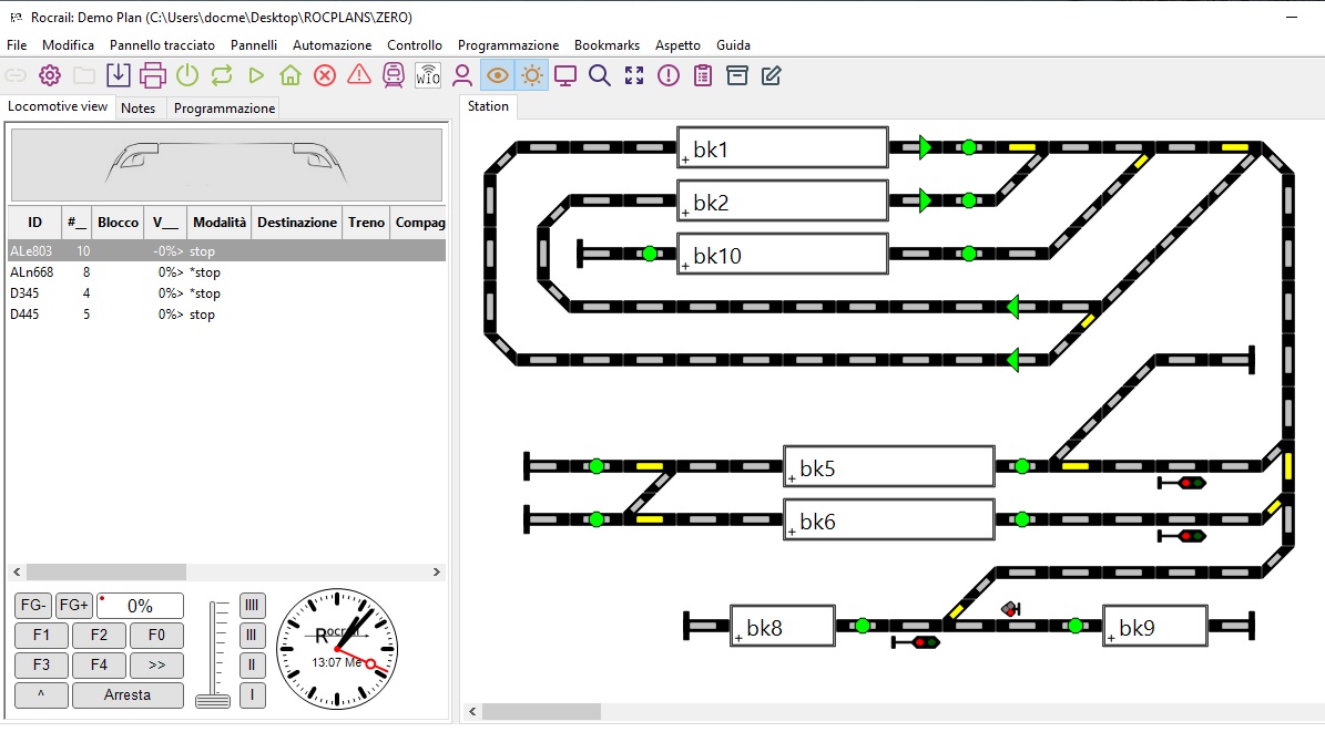

Prima delle precedenti considerazioni avevo fatto una simulazione con Rocrail e il risultato è stato modesto.
Anche perchè servirebbe sempre e comunque un assorbimento di corrente sulle due estremità di ogni convoglio, salvo saltare alcuni meccanismi quali l'inversione di polarità del cappio e la sosta senza superare la linea limite prima di alcuni deviatoi.

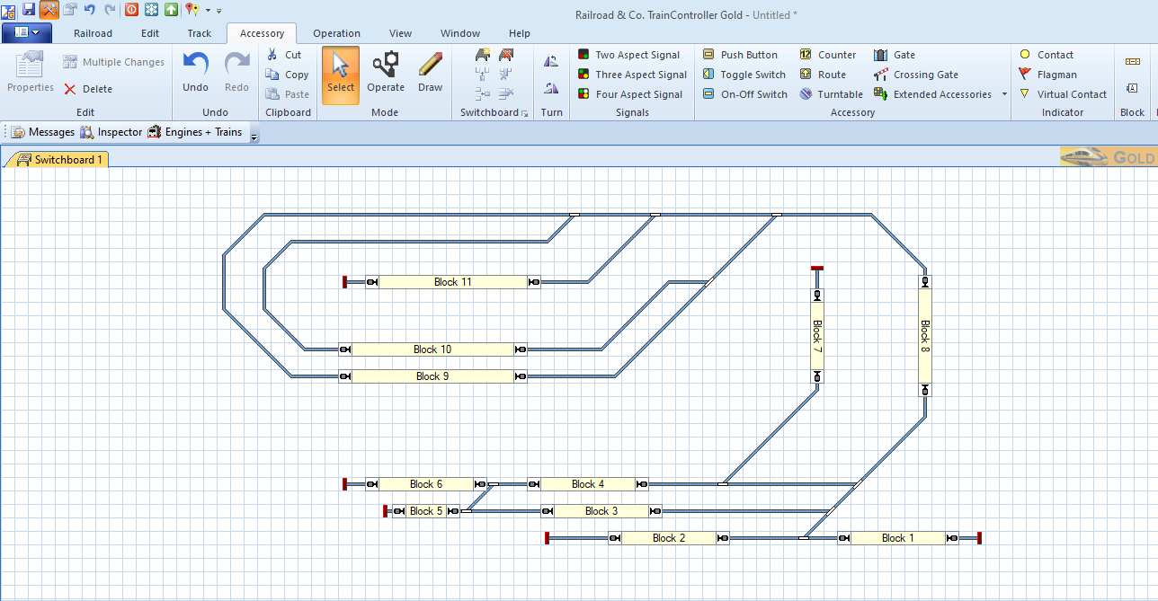

Io lo farei così, con la retroazione anche su tutti i tronchini, altrimenti molte manovre si possono fare solo a mano.

Docdelburg ha scritto: mercoledì 29 gennaio 2025, 13:11 Prima delle precedenti considerazioni avevo fatto una simulazione con Rocrail e il risultato è stato modesto.
Io al momento non vorrei usare il PC (anche se ne ho un paio liberi) ma predisporre, entro i limiti dettati dalla mia z21 ,il plastico per un futuro upgrade.
Quindi,z21 in gestione locomotive,ESU switchpilot 3 per la movimentazione dei servocomandi, barriere ottiche per la gestione del cappio e ,se non ho capito male, sensore di assorbimento per rilevamento del convoglio sulla tratta... è corretto?

Senialas ha scritto: mercoledì 29 gennaio 2025, 13:34 Io lo farei così, con la retroazione anche su tutti i tronchini, altrimenti molte manovre si possono fare solo a mano.
Il tuo schema è sicuramente più completo; l'avevo pensato più o meno simile ma poi ho virato su quello più semplice per via del problema di non avere sempre assorbimento sulla testa del convoglio in movimento e per lo sganciamento automatico della loco.

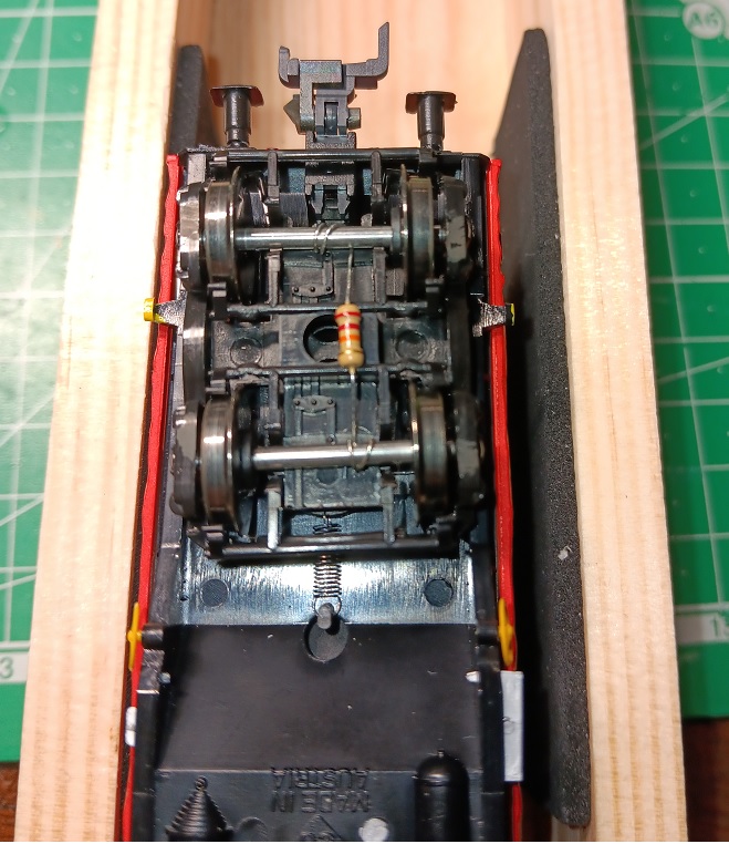

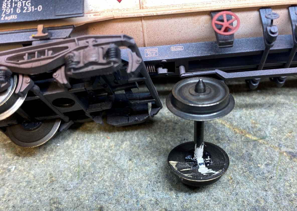

Se i sensori funzionano con l'assorbimento della loco, nel cappio e in stazione, una volta la sosta sarà entro i limiti stabiliti (loco in testa) e un'altra non si sa come (loco in coda).
L'unico modo per risolvere il problema è usare convogli che abbiano un assorbimento di corrente anche nella carrozza (o carro) di coda.
In questo senso, ad esempio, una coppia di ALn668 con la vettura folle dotata di contatti per le luci di coda andrebbe benissimo.
In scala H0 ci sono assi contenenti una resistenza che risolve il problema, ma in N non ci sono. Forse si potrebbe ovviare ponendo una resistenza a cavallo di due assi con isolamento invertito.
Nel tronchino all'interno del cappio non ci sarebbe l'alternanza di loco in testa/in coda ma allora bisogna pensare ad un sensore nel primo tratto del binario impostato per convogli con assorbimento in coda. Questo però o limita la lunghezza del convoglio o penalizza i convogli con assorbimento in testa.

ClaBos ha scritto: mercoledì 29 gennaio 2025, 13:37
Io farei così:
z21 per trazione e deviatoi (con lo Switchpilot), nessuna barriera ottica e sensori di assorbimento per retroazione e controllo.
Per Mauro: con le retroazioni sui tronchini terminali si riesce anche a girare la loco dalla testa del treno. L'assorbimento sull'ultimo rotabile si fa incollando una resistenza su un assale del carro stesso (comodo anche per eventuali distacchi).
Sto cercando una alternativa tedesca alla Aln668 ma non trovo granché
Atomotrici o elettromotrici a una sola carrozza motrice......come lo schienenbus del video.

Senialas ha scritto: mercoledì 29 gennaio 2025, 14:05 Io per l'assorbimento faccio così:
Per i sensori d'assorbimento starei su materiale italiano, più economico e che funziona molto bene (di Oscilloscopio o DCCWorld) con l'interfaccia per il Pc.
Per l'inversione di polarità (sempre io) userei un inversore tipo KSM di LDT, che funziona senza generare corti.
D'accordo con tutto ma la vedo dura mettere una resistenza smd su un ase in N. Avevo prospettato il KSM, oltre al LK200 a Claudio, ma cercava di risparmiare.....

Questi sono i sezionamenti (con scarpetta isolante) che farei io.
Non è importante quale rotaia si scelga, l'importante è che sia sempre la stessa.
Attento che l'LK200 lavora sul corto.
Roberto M.
Messaggi: 6924
Re: Piccolo plastico
#99 Messaggio da Docdelburg »
Senialas ha scritto: mercoledì 29 gennaio 2025, 14:23 Questi sono i sezionamenti (con scarpetta isolante) che farei io.
Roberto, devi spiegare però cosa stai proponendo! Sennò rischi di essere frainteso, per non dire peggio.....
Quei sezionamenti sono funzionali solo a software a pagamento.
E mancano i sezionamenti per il cappio.

Io farei così... visto che non devo andare a nessuna fiera e che vorrei farlo in tempi umani...e che vorrei giocarci con mio figlio... continuerei a seguire i consigli e le idee che abbiamo discusso fin'ora.
Senza offesa ma al momento non posso uscire troppo con le spese...ne ho già molte con mia figlia.
