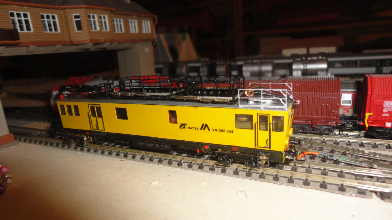

Pierluigi1954 ha scritto:
Ciao Beppe, scusami se ti faccio una piccola critica, so bene come sia difficile a lavorare in N, ma ho notato il carter del carrello anteriore nella terza e quarta foto che sporge molto ed è abbassato rispetto a quello posteriore. E' così o c'è stato qualche problema particolare?
Grazie Ragazzi, grazie per i vostri complimenti spero di migliorare ancora col tempo e con l'esperienza che si acquisisce man mano.
Sai una cosa Pierluigi, i carter non sono uguali non per colpa mia ma perchè i carrelli sono diversi, quello più basso è il carrello non motorizzato cioè quello in fotoincisione con le due viti laterali e non si può alzare più di tanto, mantre l'altro è quello nuovo in ottone, perciò mi debbo accontentare, fino a che non decido di cambiarlo anche quello.
Peppe

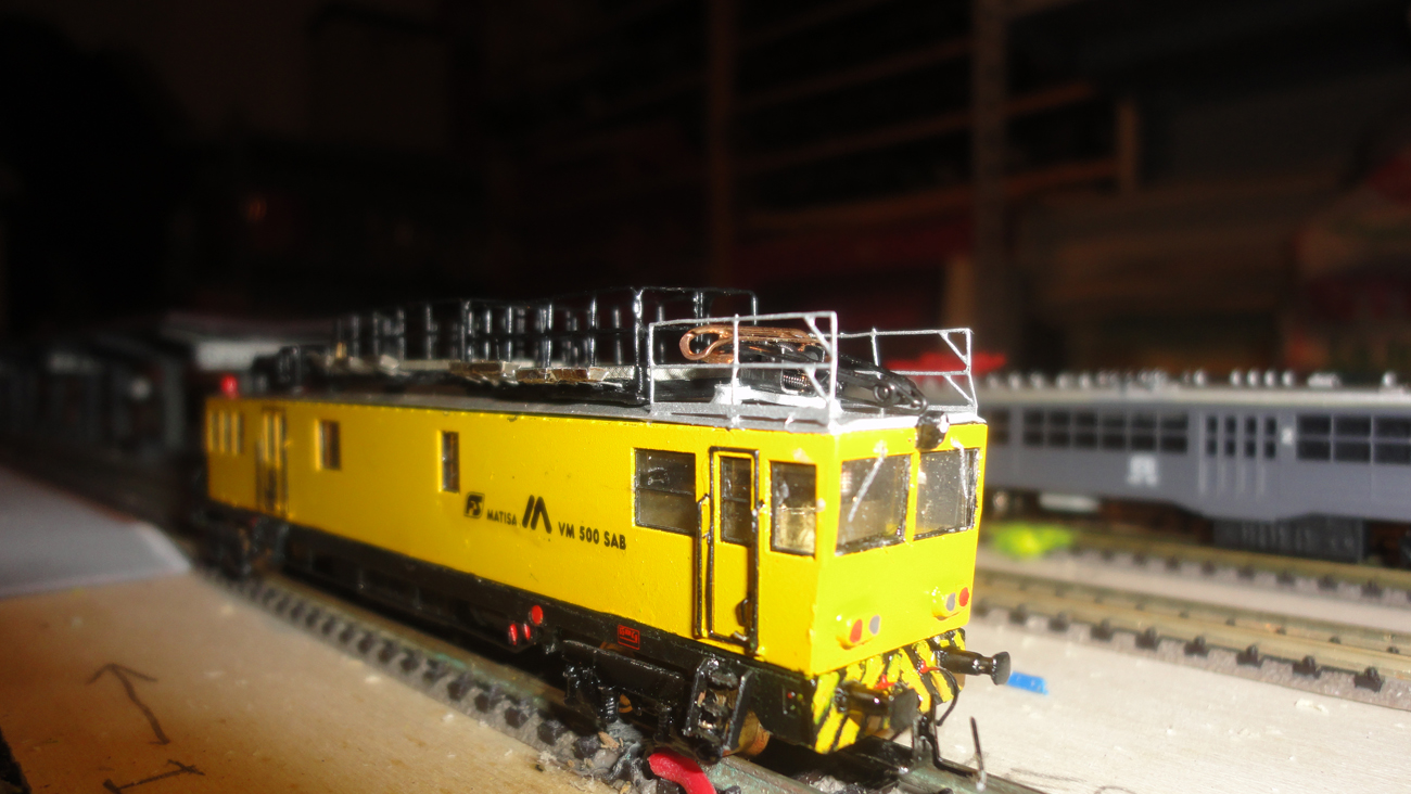

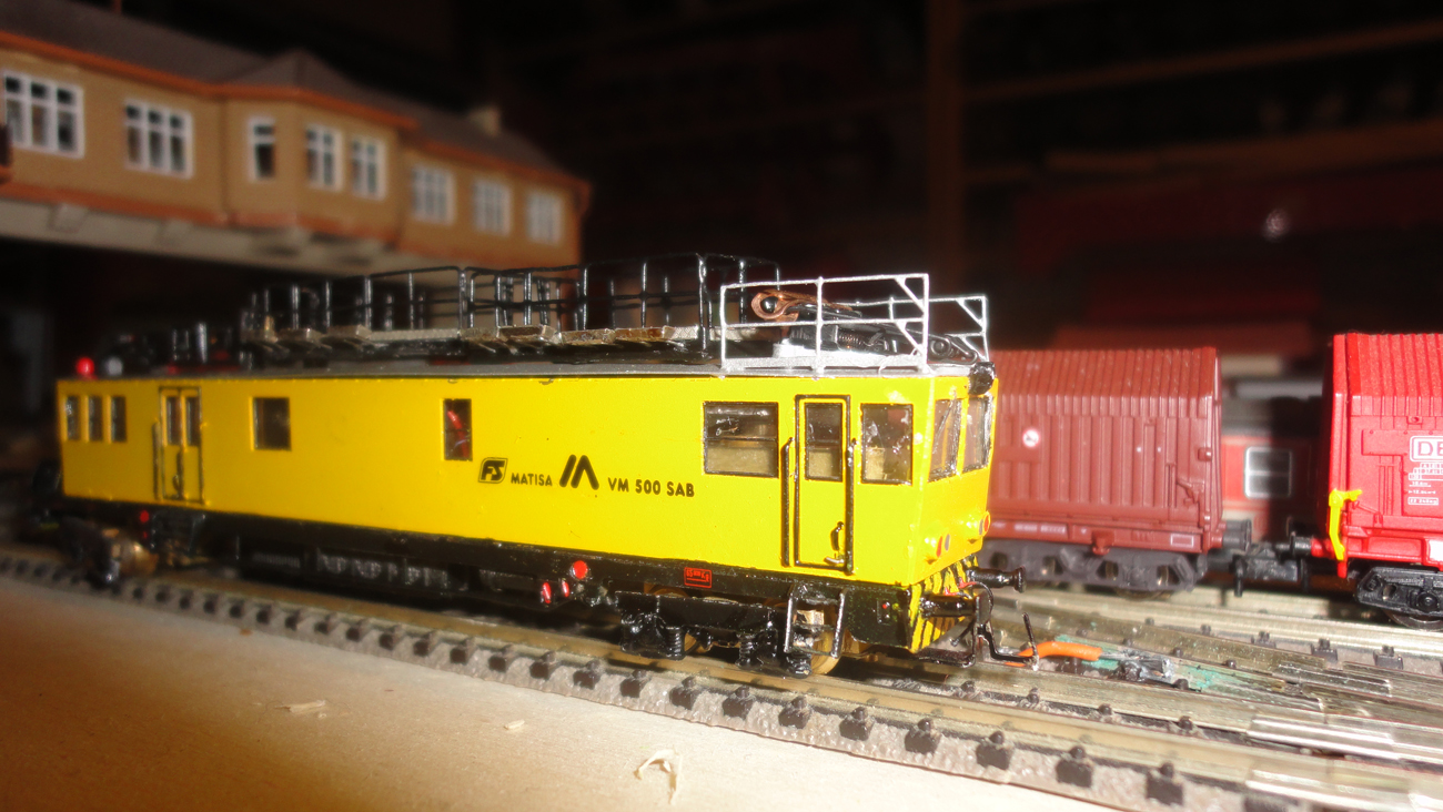

Ciao Peppe, ti faccio i miei complimenti per la tua impresa, so che lavorare in scala N non è facile (sono un ex ennista pure io e so di cosa sto parlando), io mi sono cimentato nella costruzione del fratello maggiore e ho fatto alcune varianti sulla coloritura, metto delle foto del prodotto finito, spero non ti dispiaccia..... sul tetto lato gru ci sono due fori, andavano i lampeggianti ma quelli in fusione non mi piacciono ed allora sto cercando dei led adatti a simulare il lampeggiatore che renderò funzionanti
Ecco le foto
164,18 KB
171,34 KB
190,37 KB
189,76 KB
165,63 KB
151,57 KB
154,13 KB
180,88 KB
158,64 KB
150,82 KB
180,62 KB
162,89 KB
135,18 KB
Ti rinnovo ancora i miei complmenti e ricordati che solo con prove e prove si potrà migliorare sempre il proprio lavoro, non ti scoraggiare mai :wink:

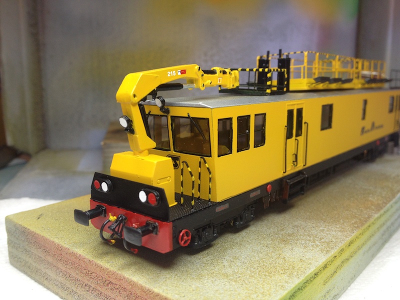

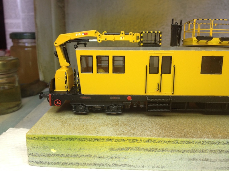

Certo che in scala maggiore ti dà un'altra sensazione, molto bella!! complimenti Giuliano hai fatto proprio un bel lavoro.
Vedo che nella coloritura hai seguito le istruzioni di linea model il pancone lo hai dipinto di rosso, io invece ho fatto una variante come al vero. cioè con la zebratura giallo/nero, ma comunque fai è sempre un modellino spettacolare.
Complimenti ancora ... :wink: Giuliano ci vedremo sicuramente a Novegro.

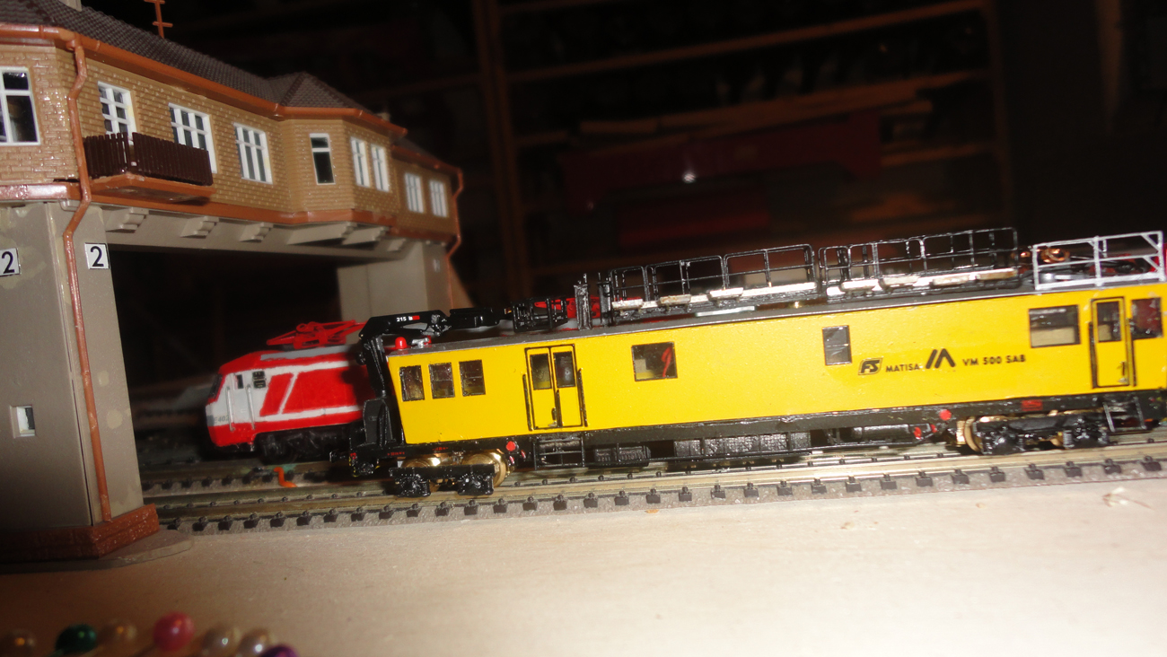

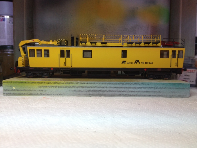

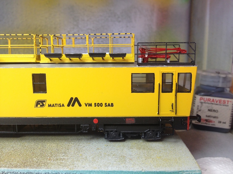

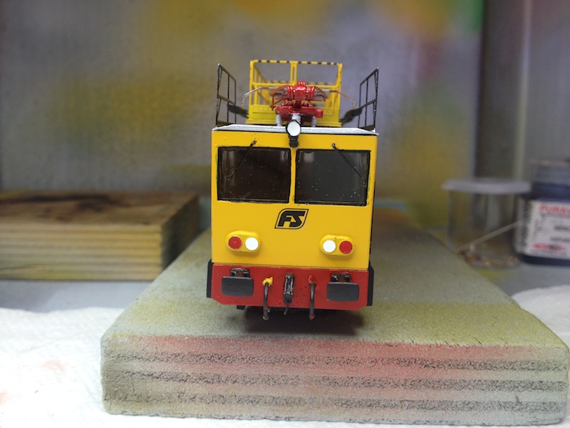

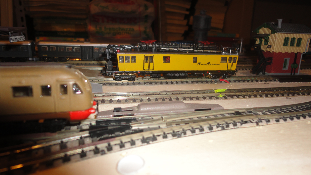

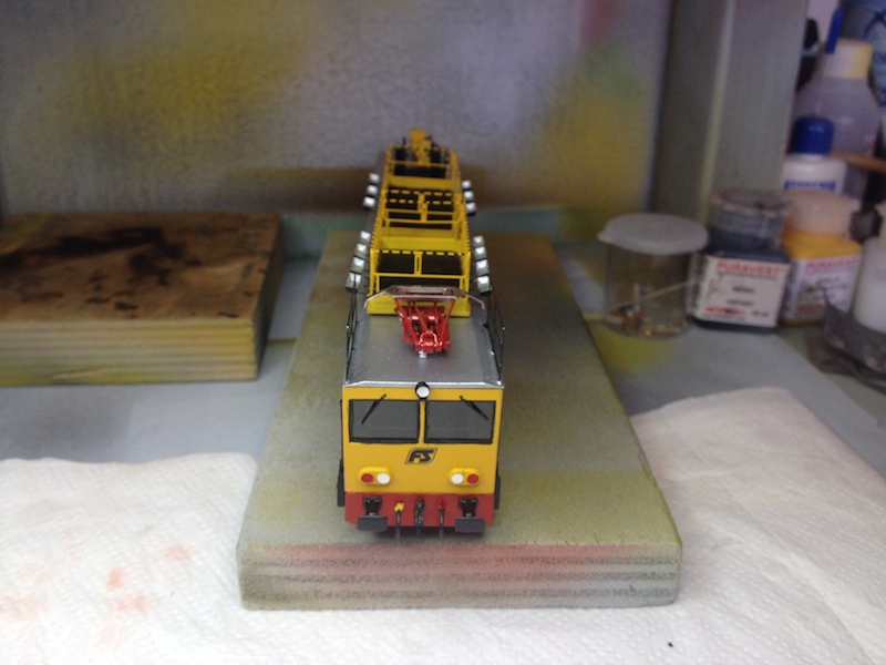

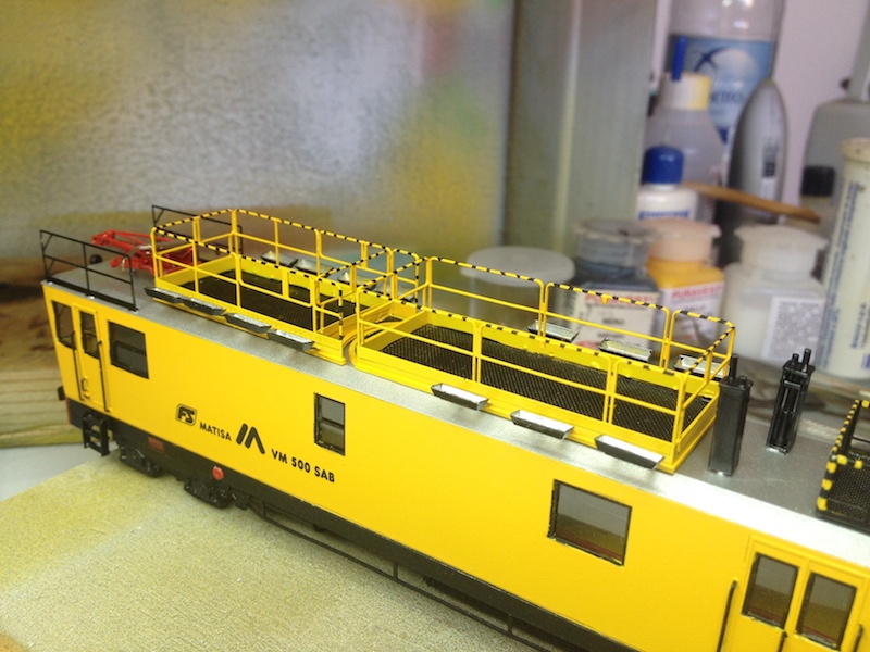

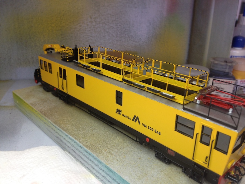

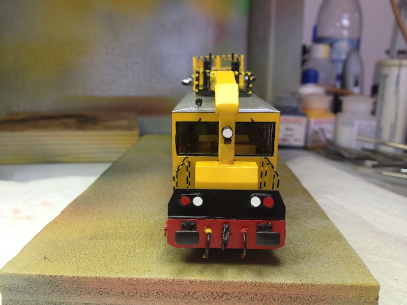

...appena uscita dall'officina di costruzione l'abbiamo messa subito all'opera, in questo momento è in servizio nel trarro della costruenda stazione di ????, che fa monutenzione nelle linee aeree :cool: :cool: :cool:
544,68 KB
614,75 KB
663,24 KB
642,54 KB
666,65 KB
SalutoNi

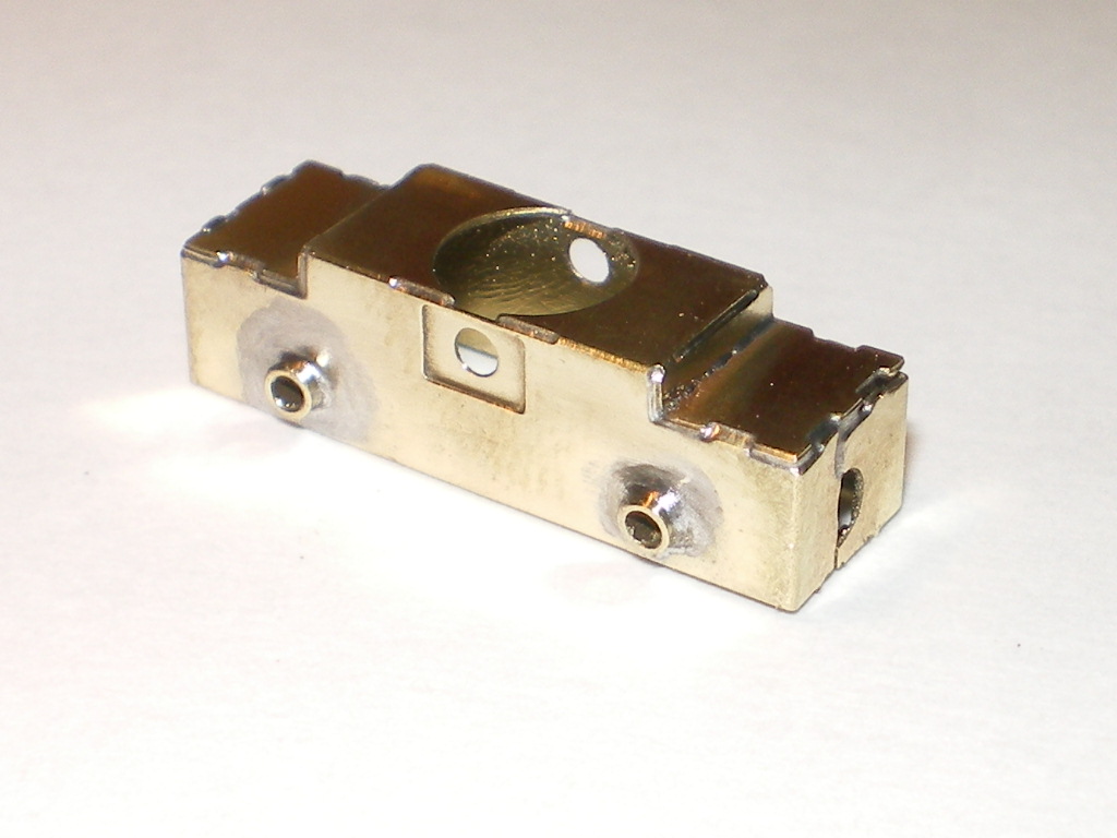

#90 Messaggio da carlo mercuri »
Ecco il carrello dotate di boccole d'ottone per ridurre il foro originale.
Questo è il primo passo per poter utilizzare un carrello motore commerciale, affidabile e con ruote brunite e più sottili di quelle Lineamodel.
Considerate inoltre che, con ruote che hanno la fascia di rotolamento e bordino più sottili, si guadagnano millimetri preziosi che consentiranno di avvicinare le fiancate dei carrelli verso le ruote, con conseguente aumento di realismo.

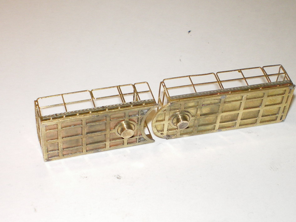

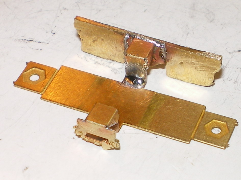

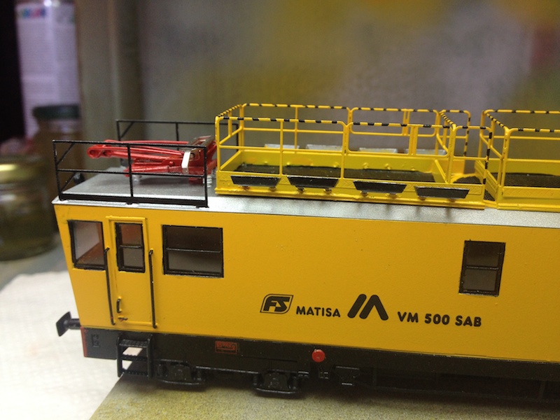

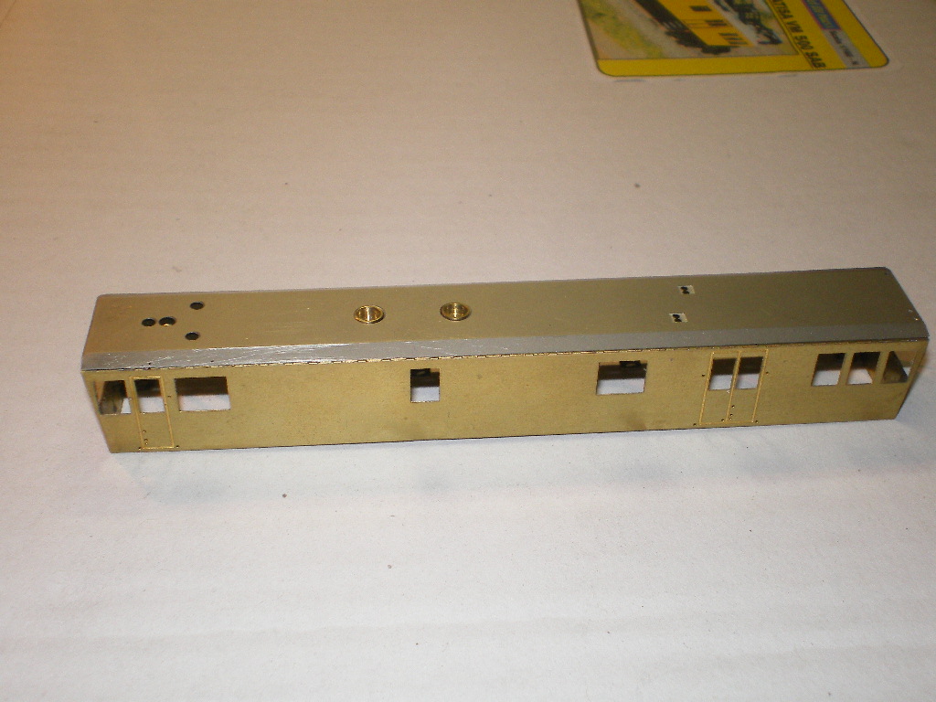

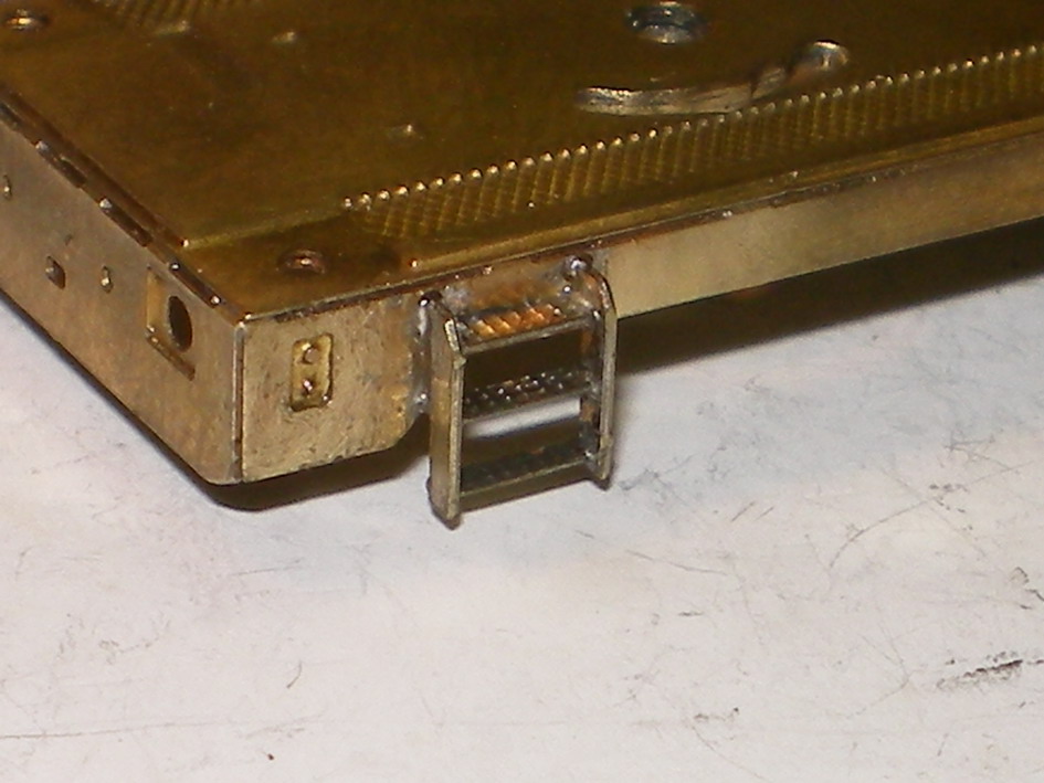

Già da tempo sto costruendo la Matisa Lineamodel e, visto che Peppe chiedeva consigli e suggerimenti, ho preso qualche appunto.
Purtroppo i miei tempi non coincidono con quelli di Peppe (lui ha già finito il modello): le mie costruzioni sono molto lente proprio perchè non monto soltanto il modello così com'è, ma cerco di migliorare molte cose che spesso nei modelli non vanno bene.
Nel Matisa Lineamodel, che non è uno dei modelli della casa più semplici da costruire, ve ne sono parecchi che limitano la circolazione, il buon movimento e il realismo.
La cosa più brutta in assoluto che ho rilevato è l'obbligo di dover allontanare le scalette (quelle vicine ai carrelli) per permettere la rotazione dei carrelli. Le scalette infatti assumono una posizione assolutamente irrealistica. Per ovviare a questo inconveniente che rovina l'estetica del modello, bisogna: cambiare ruote adottandone di più sottili e già brunite; assottigliare le fiancate in fusione, magari eliminando il supporto su cui vanno saldate/incollate. Con queste tre mosse è possibile saldare le scalette così come sono in realtà e avere la rotazione del carrello. Ho attuato questa modifica e il funzionamento è perfetto, le scalette sono al loro posto e, cosa molto molto importante, i carrelli non sporgono oltre la linea della cassa ma sono più stretti come nella realtà. Nelle foto i passaggi sopracitati!
132,23 KB
92,53 KB
143,56 KB

#96 Messaggio da carlo mercuri »

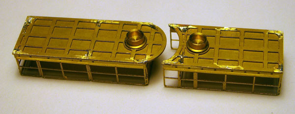

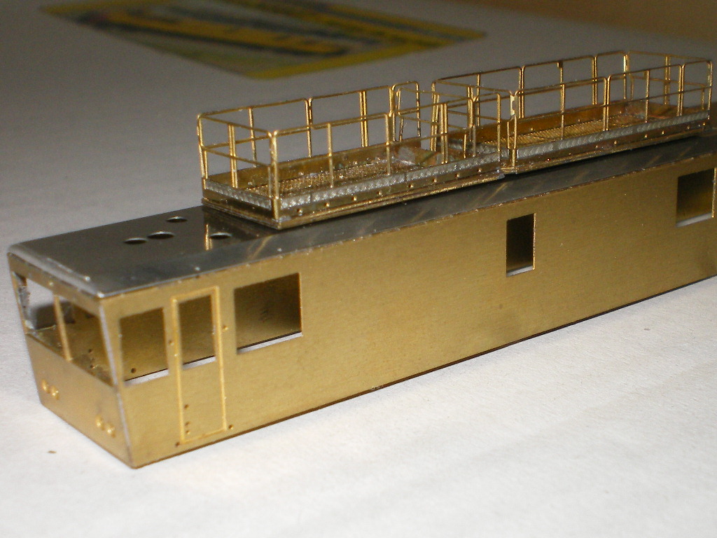

Un altro piccolo consiglio riguarda una svista nel montaggio dei pezzi nel modello di Giuseppe proposto sul suo sito. I pezzi consentono alle due piattaforme del Matisa di essere collocate al loro posto e di ruotare.
Ho notato dalle foto nel sito di Giuseppe, insospettito dalla maggiore altezza delle sue piattaforme rispetto alle mie, che i pezzi circolari del suo modello sono stati montati al contrario, quindi invertiti di posto.
Nelle foto si potrà capire meglio. Il problema si evidenzia, come dicevo, in una maggiore altezza che crea problemi in prossimità di gallerie e simili. Nelle istruzioni, comunque, è mostrato il montaggio in modo corretto!

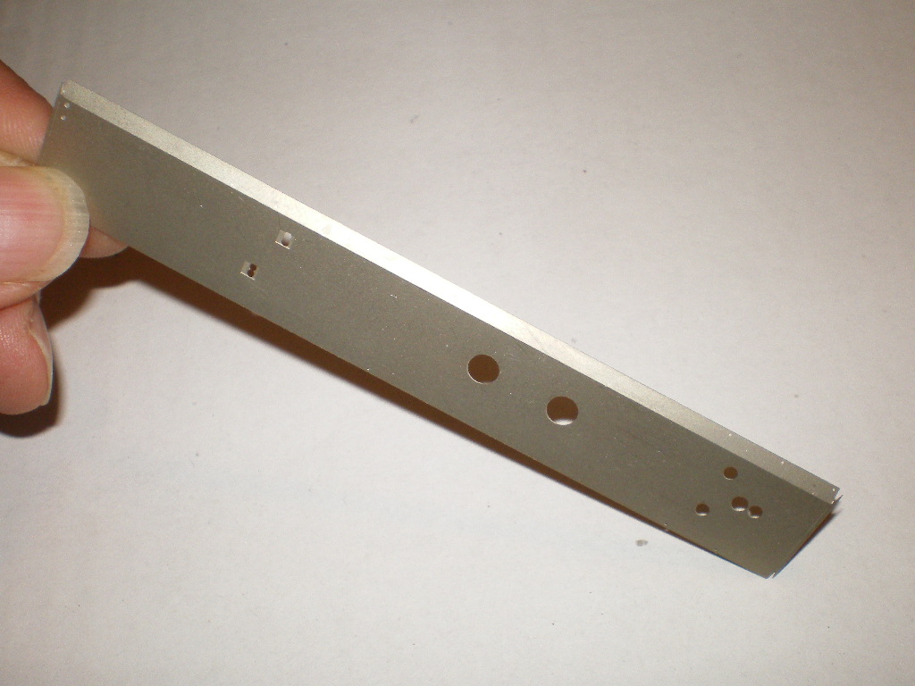

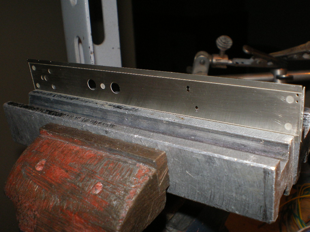

#100 Messaggio da carlo mercuri »

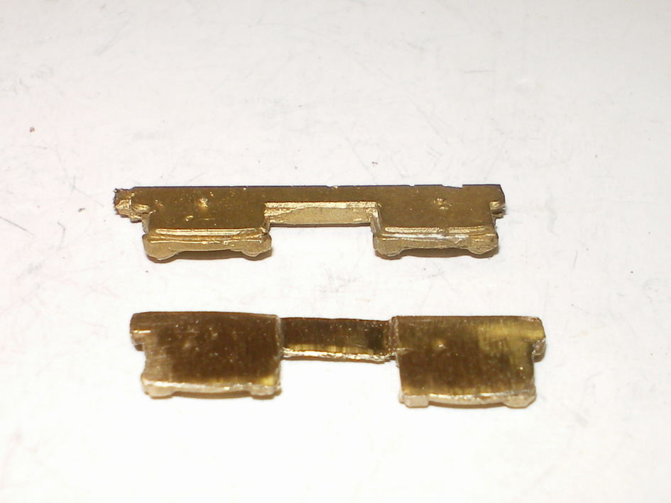

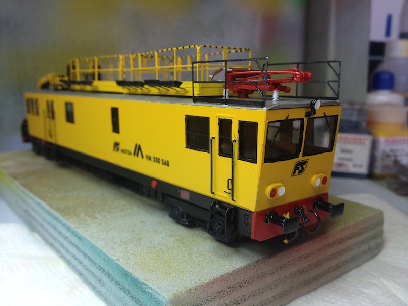

Piegatura dell'imperiale e saldatura sui lati corti per ottimizzare piccole differenze di lunghezza tra cassa e tetto! Bisogna riempire di stagno l'interno dell'angolo sui lati corti, e limare con attenzione.....il risultato è visibile nelle ultime foto: senza questo accorgimento,si noterebbero piccole giunzioni ed imperfezioni che rovinerebbero l'effetto finale ed il realismo!!
Notare nell'ultima immagina le piattaforme molto basse (anche nelle bellissime foto di Loredano sono ben evidenziate) per non intralciare la circolazione. Il modello infatti è stato ricreato e realizzato con le piattaforme in posizione di riposo, e lo si evince anche dal fatto che la piattaforma a braccio è ben ripiegata per essere il più possibile vicina all'imperiale.
