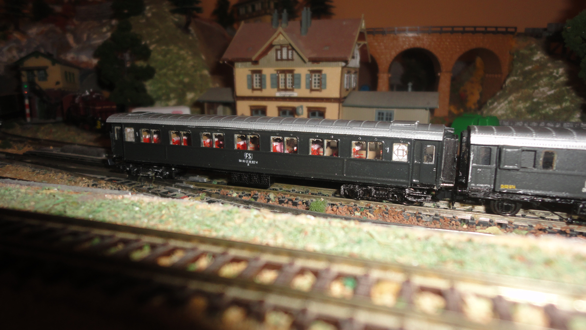

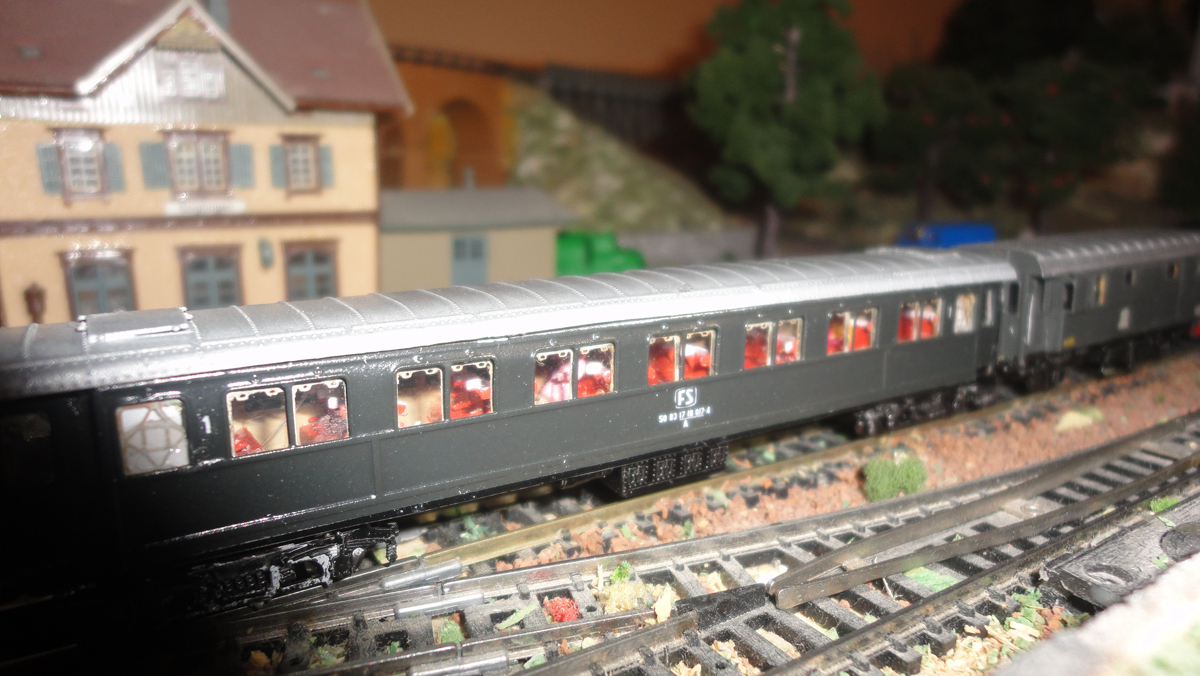

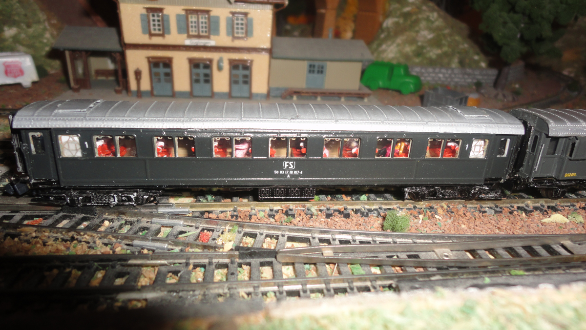

Dopo qualche vicissitudine nella sequenza montaggio che comunque è superabile con l'esperienza, finalmente sono riuscito a mettere l'Az 10000 sui binari certo ci sarà qualche difettuccio ma spero che nelle prossime due dopo questa esperienza li potrò superare, ma godiamoci qualche foto che ho ripreso nel mio plastichetto di casa di stile tedesco.
592,27 KB
551,83 KB
728,87 KB
674,3 KB
SalutoNi
Peppe

Meravigliosa, quanto la tua pazienza! Spero che la vista tenga ancora per anni... io non ce la farei, la scala N non perdona.
Matteo
Messaggi: 14136
Re: Carrozze Az 10.000 in costruzione Off/ne PETRONIUS
#64 Messaggio da Egidio »
Stupenda realizzazione Peppe !! :wink: Saluti. Egidio. :cool:
Messaggi: 15717
#65 Messaggio da MrMassy86 »
Bellissima realizzazione Peppe :cool: Massimiliano :cool:
#66 Messaggio da Andreacaimano656 »
Ottimo lavoro Peppe, veramente una splendida carrozza :wink: :geek:

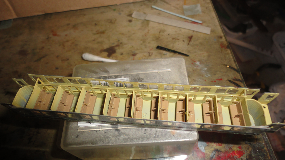

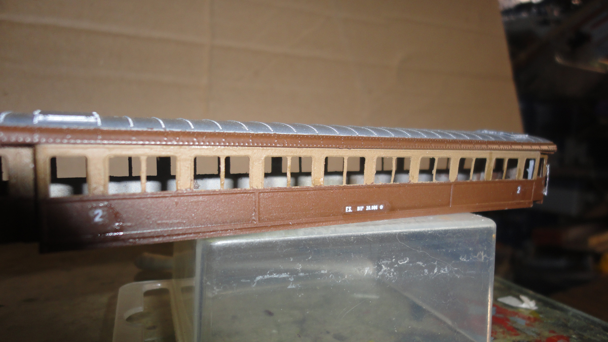

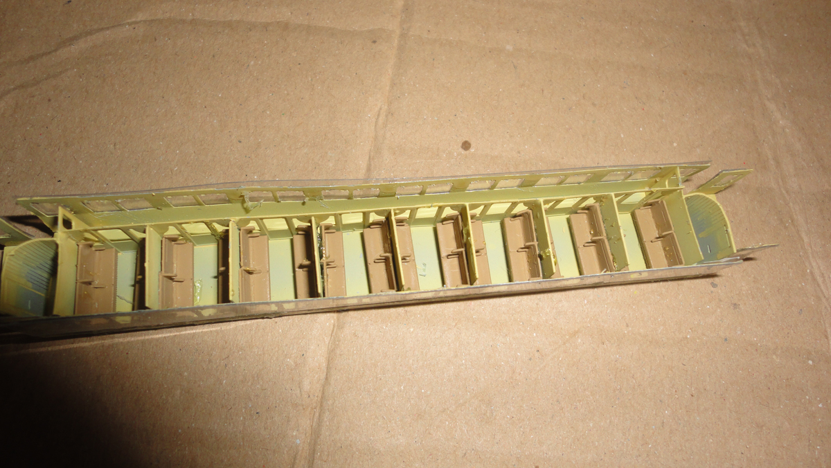

Anche la Bz 20.000 è pronta , manca solo il trasparente opaco che copre tutto ed il montaggio. Sarà mia cura postare qualche foto appena completata,intanto qualche anticipo dei pezzi verniciati,prima del montaggio.
Peppe
539,94 KB
588,24 KB
716,23 KB
Peppe Petronio
Messaggi: 10414
#73 Messaggio da v200 »
Belli gli interni :wink: come il resto :smile:

Un piccolo aggiustamento sarebbe d'uopo, ovvero la marcatura centrale della carrozza.
Va sotto al coprigiunto del telaio e non sopra, privata della categoria di velocità, privata della lettera " I " scomparsa dal 1932 sulle carrozze a carrelli (3 anni prima dell'avvento del castano e Isabella) e privata delle lettere indice "CR" per analogo motivo (basta un puntino di castano sopra alle lettere in più) e ripassata con china o pennarello giallo, in quanto le marche laterali su questa livrea erano in tale colore.
Poi è perfetta. :grin:
