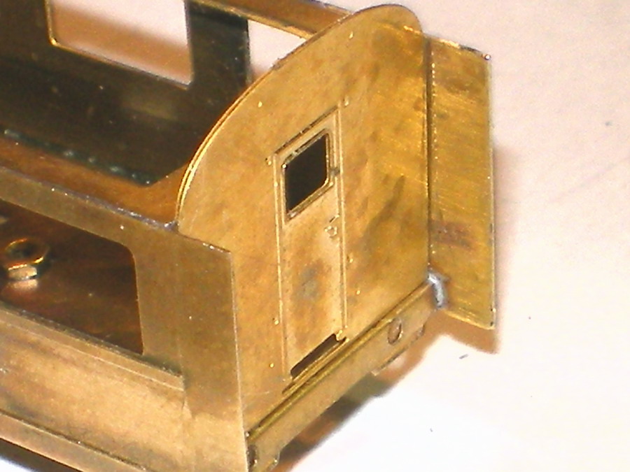

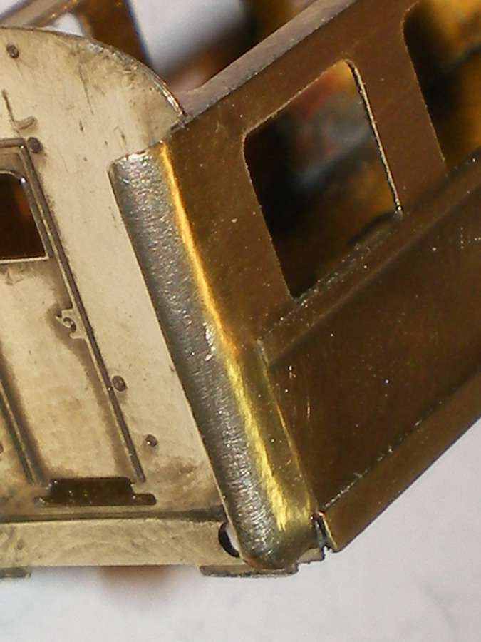

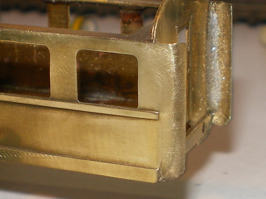

Una cosa non mi è chiara.
Mi piacerebbe tu mi spiegassi come hai risolto il problema della doppia curvatura della parte bassa della carenatura.
Ho visto che ti è venuta bene, e fai cenno che hai usato le pinze.
La soluzione adottata dal progettista è, se non sbaglio, aver lasciato staccato il trattino della parte da contropiegare, ma dovrebbe esserci abbondanza di materiale.
Nella stessa situazione in TT ho fatto dei tagli anche trasversali, appunto per togliere materiale, e malgrado questo il problema dell'abbondanza c'è ancora e ho dovuto usare la limetta.
Come è possibile che senza tagli venga così bene?
Re: Le nuove "Corbellini" di Ute.Ca
#56 Messaggio da carlo mercuri »
Finalmente sono riuscito a leggere l'articolo.
Tutto molto interessante.
Grazie Giuseppe!
In qualche punto avrei dovuto essere più chiaro ma, nonostante le sei pagine, si tralascia sempre molto di quanto si vorrebbe scrivere ...
Pensa soltanto che nell'articolo ci sono ventisei mie foto più quelle di Benedetto ... in realtà ne ho scattate più di duecento/duecentocinquanta! :cool:
Per quanto riguarda la parte in questione, ovvero quella zona avvolgente all'estremità della cassa, è stata effettivamente piegata con la punta di una pinzetta a becchi piatti, "pizzicandola" e torcendola allo stesso tempo. Ma la forma vera e propria è data dalla limetta; come puoi immaginare, dopo averla piegata a piccolissimi tratti con la pinzetta di cui sopra, la parte risulta tutta picchiettata, e va quindi arrotondata e limata fino a riportarla allo stato liscio.
E' anche vero che l'azione della pinzetta allunga un po' la fibra dell'ottone; infatti, come hai notato, non c'è abbondanza di ottone, com'è vero che nella lastrina la parte che dovrà diventare avvolgente è lunga quanto la cassa stessa.
Eccoti alcune foto che fanno vedere quanta azione di lima c'è.

Eri stato chiaro già nell'articolo, ho solo voluto conferma di aver capito bene.
La sorpresa, per me, è nel risultato ottenuto da una semplice striscia piatta.
Avendo provato di persona lo trovo sorprendente, ma l'evidenza dei fatti dice che è possibile :grin: .

Meno male :smile: :smile: :smile: Come vedi è più che altro un discreto lavoro di limetta per unghie metallica....per me , la migliore!! :smile:
