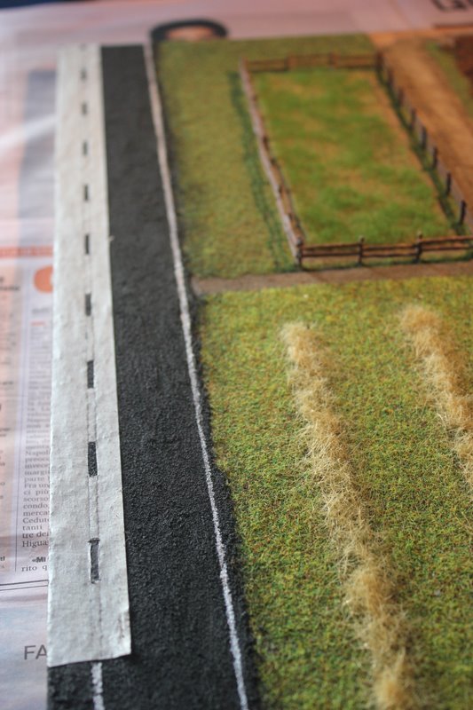

cremo75
Messaggi: 113
Nome: Stefano
#4690 Messaggio da cremo75 »

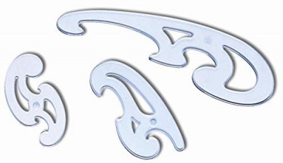

Come ha detto Roberto anche io ho usato il pennarello uniposca dopo aver creato una dima con nastro adesivo di carta tagliata con il bisturi per le strisce discontinue, mentre per le strisce continue basta un semplice righello.
ti allego foto
Per quanto riguarda i tratti in curva aiutati con un semplice curvilineo da disegno
