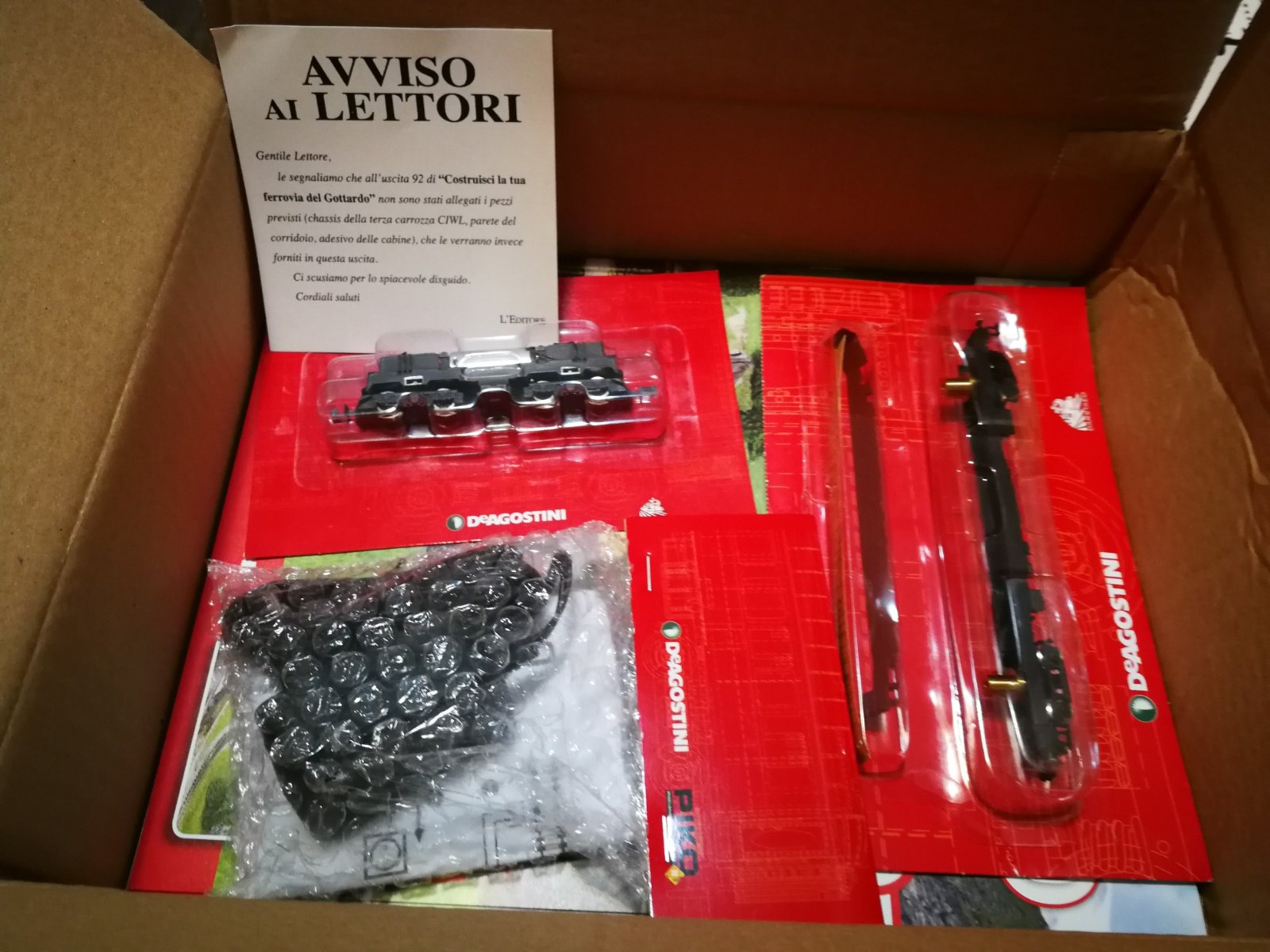

Arrivato l'ultimo invio, ora non mi resta che concludere l'opera :mrgreen:

#4281 Messaggio da Excalibur »
FraPis ha scritto: martedì 19 febbraio 2019, 19:09 Arrivato l'ultimo invio, ora non mi resta che concludere l'opera :mrgreen:
Davvero strano Francesco, io con l'ultimo fascicolo acquistato in edicola ho ricevuto soltanto il motore dell'ultimo locomotore, mentre lo chassis della carrozza Ciwl l'avevo ricevuto col numero precedente, tanto strano a ripensarci bene poi non è, considerato che come abbonato tu ricevi quattro fascicoli in una sola volta.
FraPis
Messaggi: 1691
Città: Quartu Sant'Elena
#4282 Messaggio da FraPis »
Certo Alceo, la raccolta (95 fascicoli) viene suddivisa in 24 spedizioni, 3 fascicoli il primo invio... 2 fascicoli ciascuno per 4 invii... 4 fascicoli
per 18 invii ed infine un invio (l'ultimo) per 2 fascicoli, quindi l'ultimo arrivo contiene il fascicolo 94 e 95
eri convinto che ne arrivasse uno alla settimana? [109]

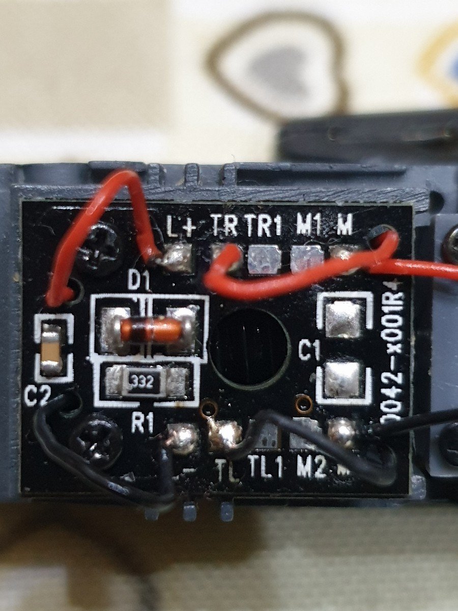

Charlie63
Messaggi: 262
#4287 Messaggio da Charlie63 »
Il video è di poco aiuto perché le pcb sono differenti da quelle delle 3 loco in mio possesso...
In ogni caso su ogni pcb ci sono 2 condensatori, 1 induttanza 1 diodo, 1 resistenza e 6 fili. (Tutti contrassegnati sulla scheda)
2 dei led (L+ L-)
2 del motore (M+ M-)
2 dei carrelli. (TL TR) traction left, traction right
In teoria, sarebbe tutto da eliminare tranne le 2 resistenze (sono quelle di limitazione per i led) collegare i fili del decoder ai rispettivi fili sulla pcb e quelli dell'illuminazione sulla piazzola dove adesso c'è il positivo del diodo, senza smontare nulla.
Ancora più semplice sarebbe scollegare solamente i 4 fili (M+ M- TL TR) e unirli a quelli del decoder senza dissaldare niente dalla pcb e saldare le 2 uscite per le luci al positivo dei diodi.

Charlie63
Messaggi: 262
#4288 Messaggio da Charlie63 »
Ho scritto erroneamente 2 condensatori e 1 induttanza...ma come si vede in foto c'è solo 1 condensatore e non esiste l'induttanza...
Refuso credo dovuto alla loco che ho digitalizzato oggi (BR151) su cui era presente.

Una volta alimentato il decoder qual'è la tensione di uscita per alimentare i led? mi spiego meglio, è necessaria una resistenza di caduta o il decoder eroga l'alimentazione a 3V per il led?
Charlie63
Messaggi: 262
#4290 Messaggio da Charlie63 »
Il led è a 3 volt, ma l'uscita del decoder dà la tensione massima quindi serve una resistenza (già presente sulla pcb 3.3k).
Poi mi pare si possa anche modificare tramite un CV ma non ricordo quale.
Ho collegato per prova il decoder, con una cablaggio provvisorio, senza accorciare i fili, solo per vedere se era come pensavo... e ha funzionato al primo colpo..
Quando torno a casa posto le foto di come è adesso, poi farò il cablaggio come si deve.
