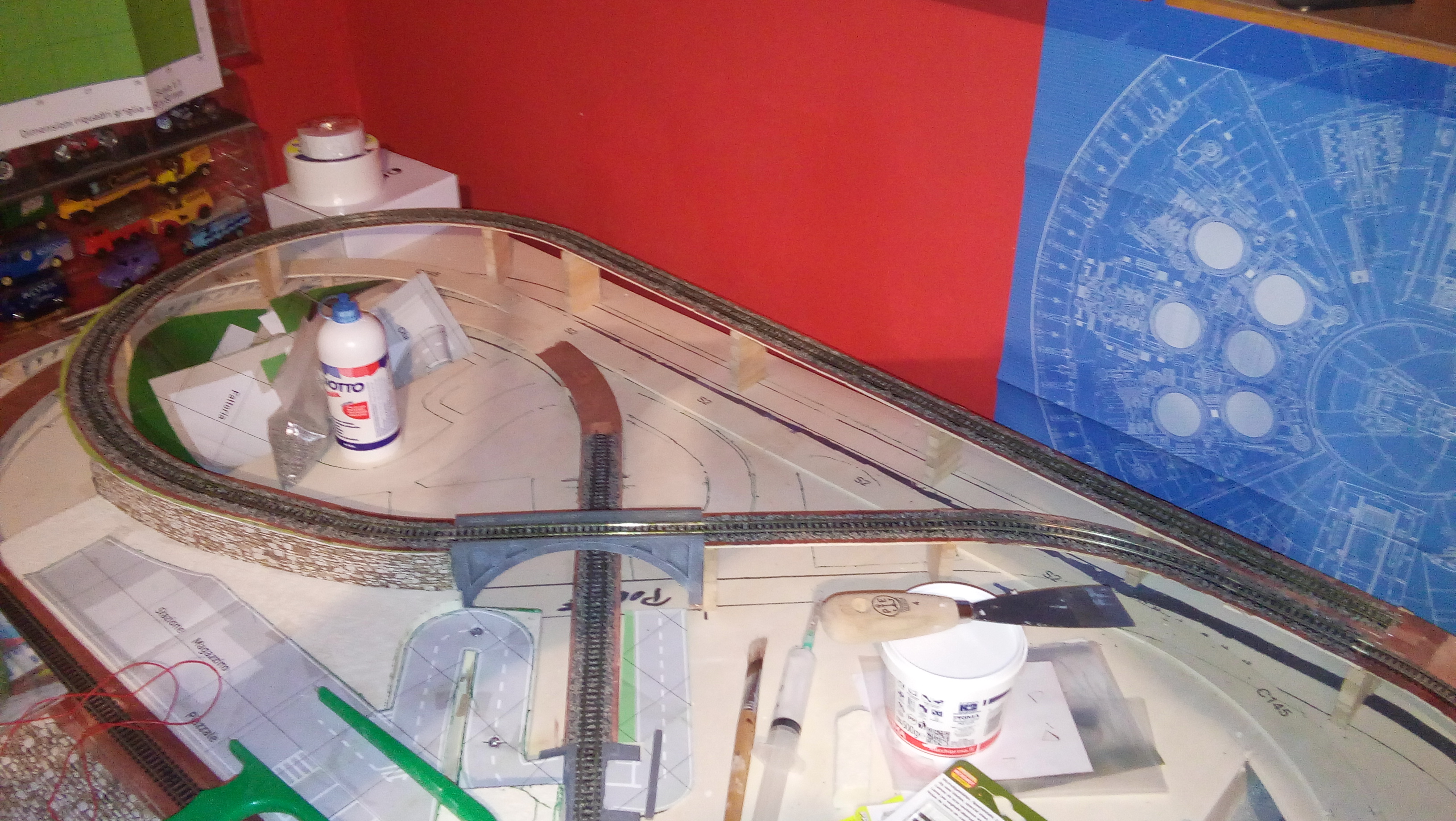

#2827 Messaggio da FraPis »

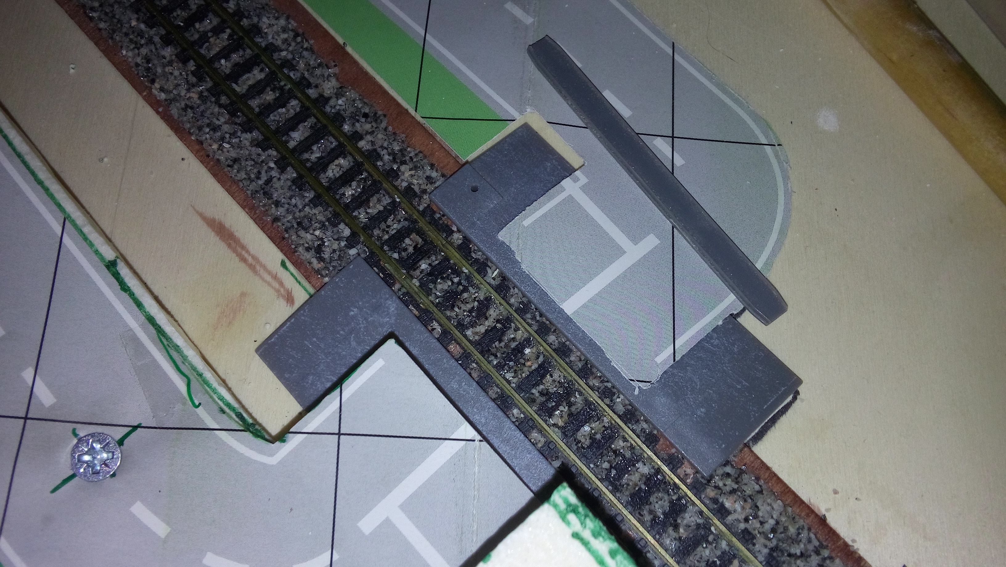

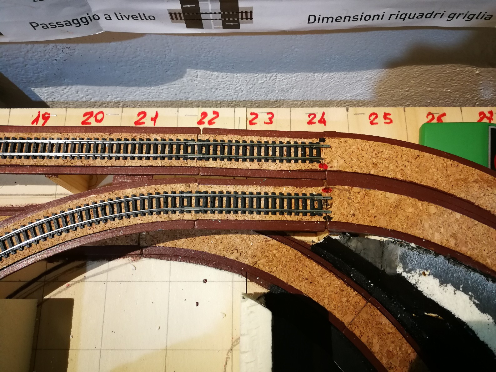

Tornando indietro di qualche post si parlava della difficoltà di posa dei binari senza avere tutti gli elementi a disposizione, nello specifico ci si lamentava che la posa degli elementi S1 di partenza e arrivo non coincidesse esattamente come descritto nel fascicolo n°42, sono andato a rivedere la posa dei binari del mio plastico e confermo quanto ho già detto in precedenza, le plance sono costruite con le stesse dimensioni in lunghezza dei binari e se il binario viene posato nella mezzeria cercando di distribuire le piccole differenze in entrambi i lati le differenze possono essere ritenute trascurabili ed il risultato a mio parere può essere considerato soddisfacente
Discorso diverso per il Passaggio a Livello, montato correttamente mi sembra decisamente meglio di quello proposto nelle istruzioni dei fascicoli

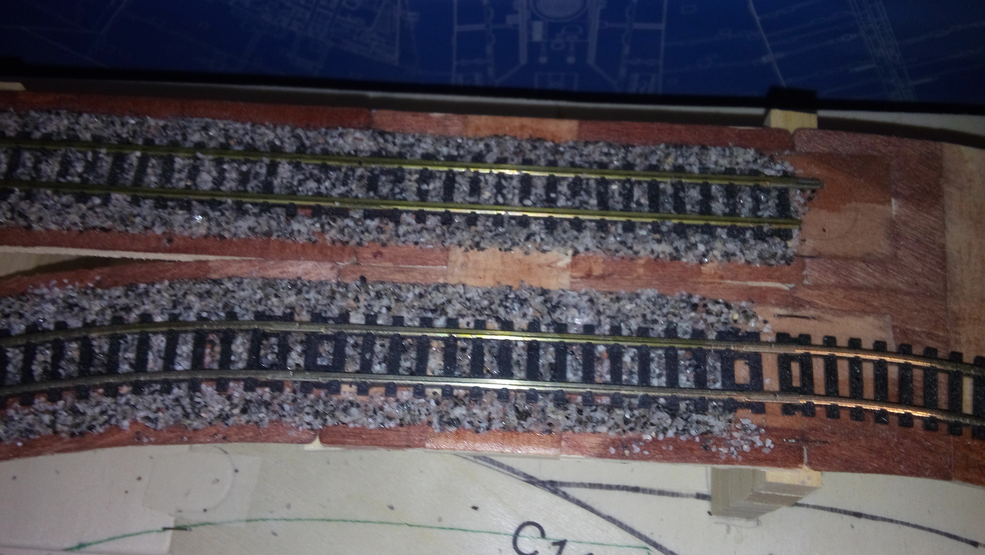

v200 ha scritto:Per le bombolette spray acriliche le trovate nei negozi di belle arti, così non danneggiate il polistirolo
Sono d'accordo per lo spray acrilico, ma sull'utilizzo della lacca per cappelli dopo la posa dell'erbetta ho forti dubbi [102]

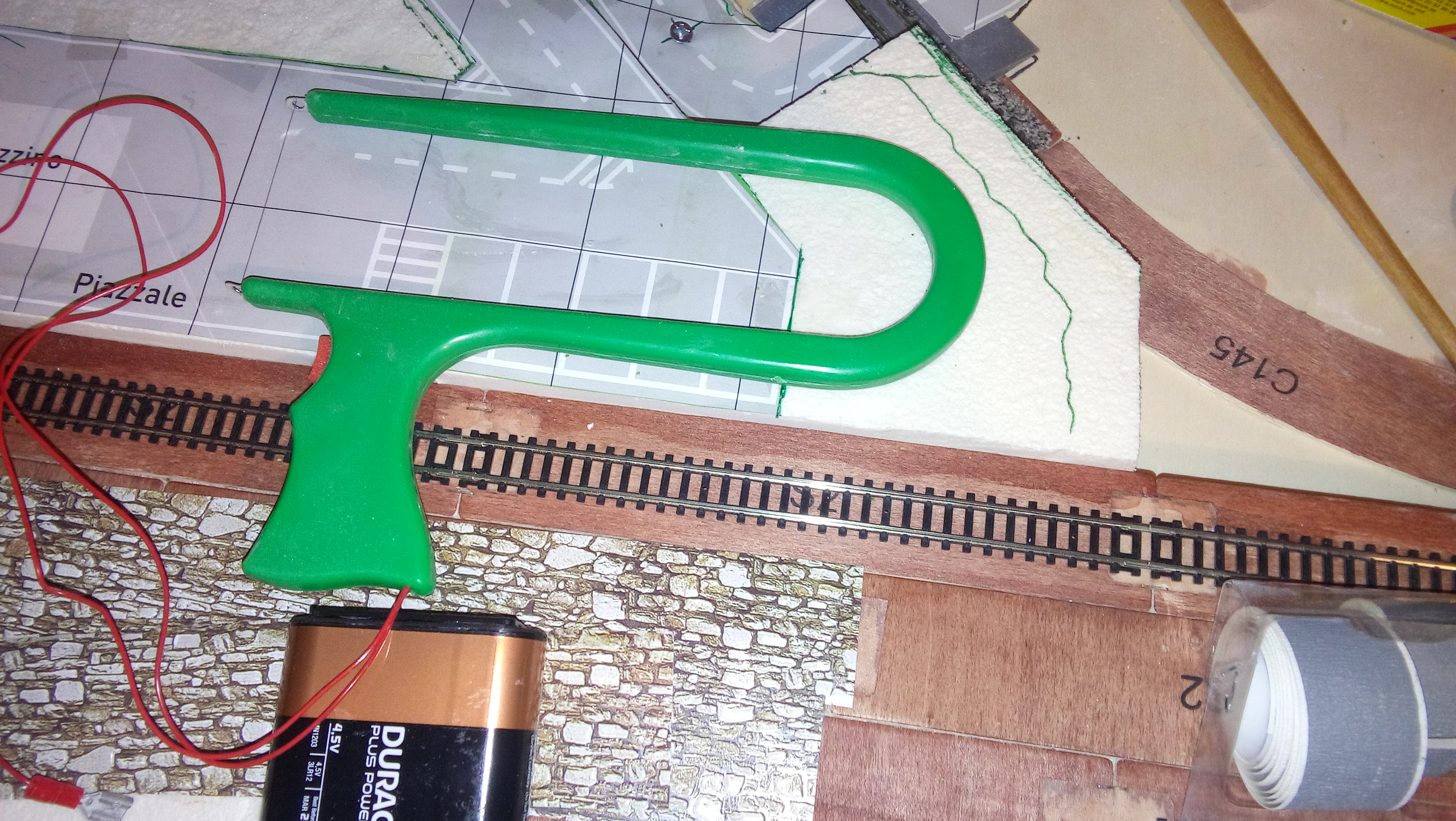

#2830 Messaggio da gianpaolo »
questo è il seghetto da traforo a pile capace di tagliare il poli come burro!! :idea:

#2831 Messaggio da gianpaolo »
FraPis ha scritto:Tornando indietro di qualche post si parlava della difficoltà di posa dei binari senza avere tutti gli elementi a disposizione, nello specifico ci si lamentava che la posa degli elementi S1 di partenza e arrivo non coincidesse esattamente come descritto nel fascicolo n°42, sono andato a rivedere la posa dei binari del mio plastico e confermo quanto ho già detto in precedenza, le plance sono costruite con le stesse dimensioni in lunghezza dei binari e se il binario viene posato nella mezzeria cercando di distribuire le piccole differenze in entrambi i lati le differenze possono essere ritenute trascurabili ed il risultato a mio parere può essere considerato soddisfacente
si vede che i miei binari sono più lunghi :mrgreen: e per il pl preferisco l'effetto scenico!

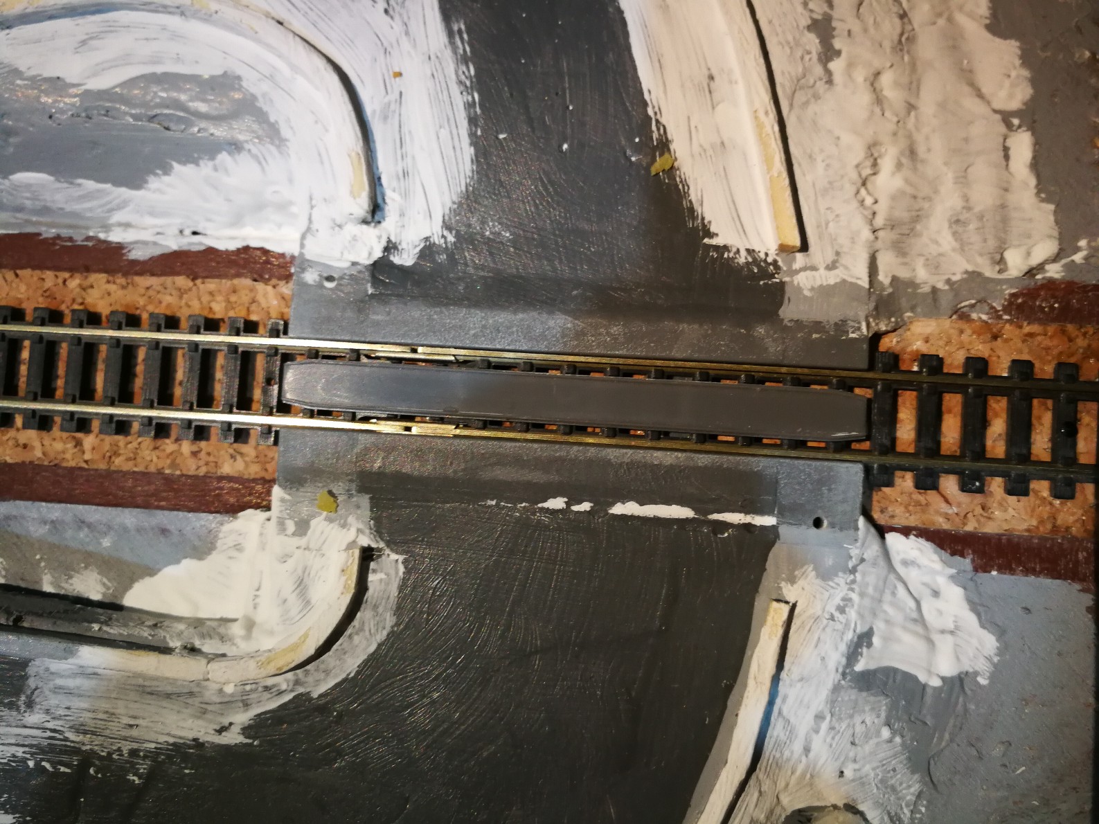

#2833 Messaggio da FraPis »
oppure trasformare il plastico in un muro di stucco
l'utilizzo dello stucco è uno dei principali materiali del modellismo anche se io finora stucco ne ho usato pochissimo, se poi intendi il muro alla sinistra del ponte, bene non è stucco ma polistirolo

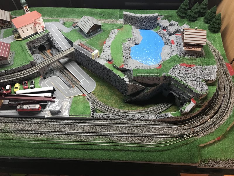

#2844 Messaggio da v200 »
È una resina catalizzabile a freddo per film sottili da finitura superficiale come i prodotti Woodland Scenic ,Noch e Prochima. Per il laghetto conviene mettere il foglio goffrato trasparente della Noch fornito nel opera e rifinirlo con questi prodotti rialzandolo dal fondo di un paio di cm per dare volume e profondità
