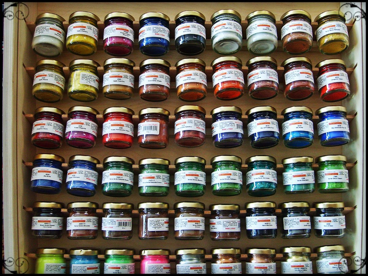

#37 Messaggio da v200 »
Il fissatore serve quando si maneggiano i modelli, specialmente i rotabili.
Qua sotto gessetti per artisti
In alternativa i pigmenti
I gessetti li gratti su un foglietto di carta a vetro a grana media, ne prelevi un po con un pennello morbido ottimi quelli per i trucchi cosmetici, ne scarichi l'eccesso su un foglio di scottex e lo passi sul modello.

#40 Messaggio da 58dedo »
ciao Alfio,
già Roby ti ha dato delle ottime info....esperienza personale, ho macinato, con macinino da caffè, i gessetti ottenendo polvere molto fine, per stenderlo uso pennelli normalissimi, l'eccesso lo elimino soffiando, per ora non ho fissato nulla sia su carri e loco sia su manufatti e pare tengano senza difficoltà.
Oltre ai gessetti artistici, Abbiati vende delle polveri con moltissime tonalità, provate...la resa è identica ma costicchiano....i pigmenti in barattolo sono in pasta, indicate da Roby, sono ottime per fondi stradali oppure se hai necessità di colorare facciate di immobili, creando l'effetto ruvido delle pareti....unico difetto col tempo, una volta aperti seccano.
Ora utilizzo della base acrilica per pareti a grane fine che mischio con colori sia acrilici, sia con smalti opachi....ottimo risultato....tutte le case in fase di costruzione del mio attuale modulo in TT (stazione di Porto Borgio) sono colorate con questo sistema.
Se hai bisogno chiedi.
