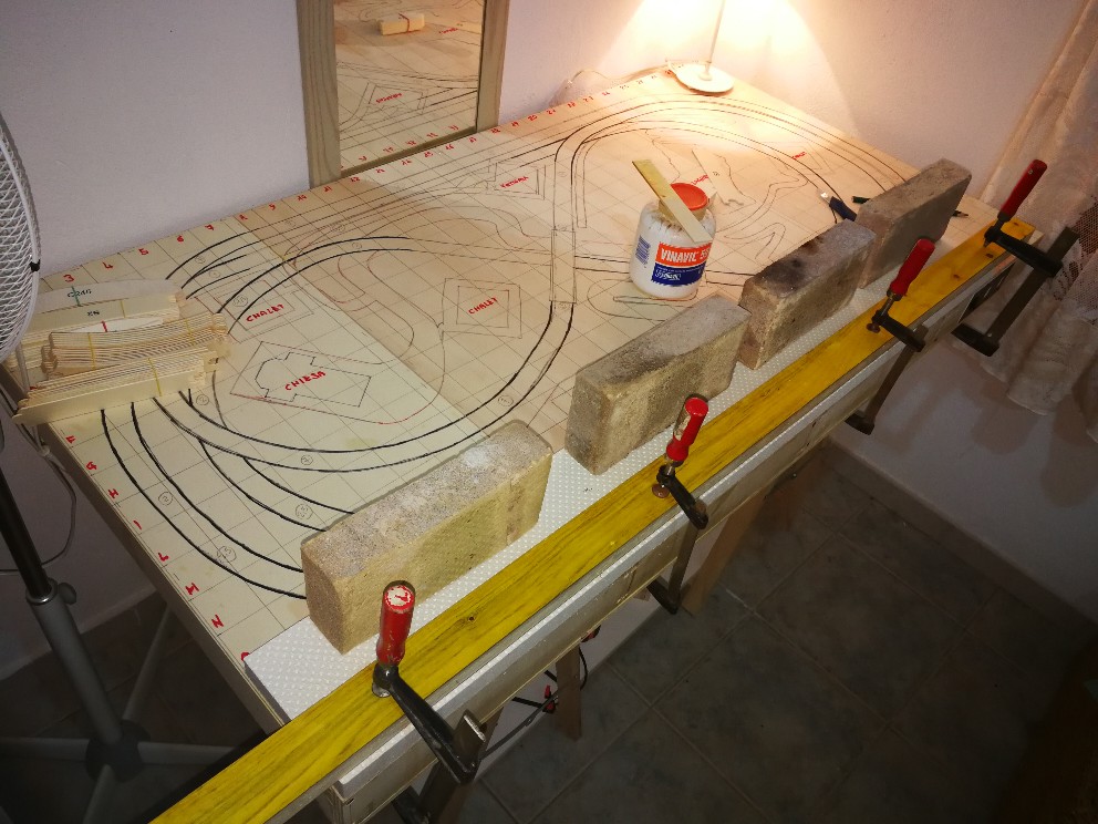

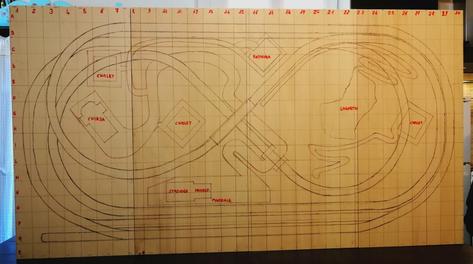

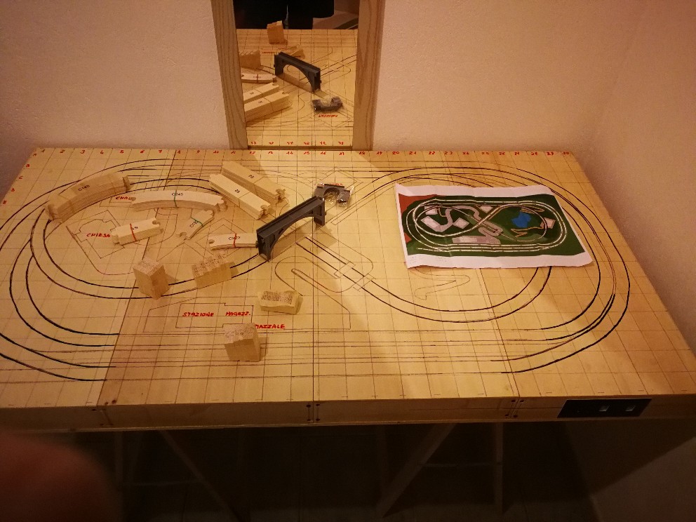

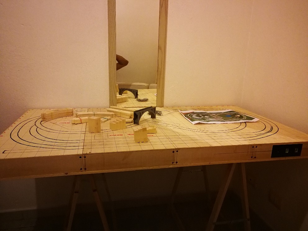

Ecco come si presenta la base del plastico dopo aver ricalcato il disegno del tracciato
373,58 KB
Non mi resta ora che attendere l'uscita del fascicolo n°14 per avere la giusta posizione di incollaggio dei piloni :smile:
Continua........
#29 Messaggio da v200 »
Molto preciso,
sarà di grande aiuto,
:wink: :grin: :cool:

#31 Messaggio da v200 »
Misure massime per il piano cm 153 X 82,3
topic.asp?TOPIC_ID=14534
bothree69
Messaggi: 32
Iscritto il: venerdì 28 aprile 2017, 16:49
Città: nova milanese
#32 Messaggio da bothree69 »
grazie mi ero proprio perso.....
FraPis
Messaggi: 1691
Città: Quartu Sant'Elena
#33 Messaggio da FraPis »
Le misure esatte utili del piano base DeA sono 148x80cm, come si vede dalla foto la griglia è composta da quadri 5x5cm, tranne nella parte finale a destra che sono 3x5cm

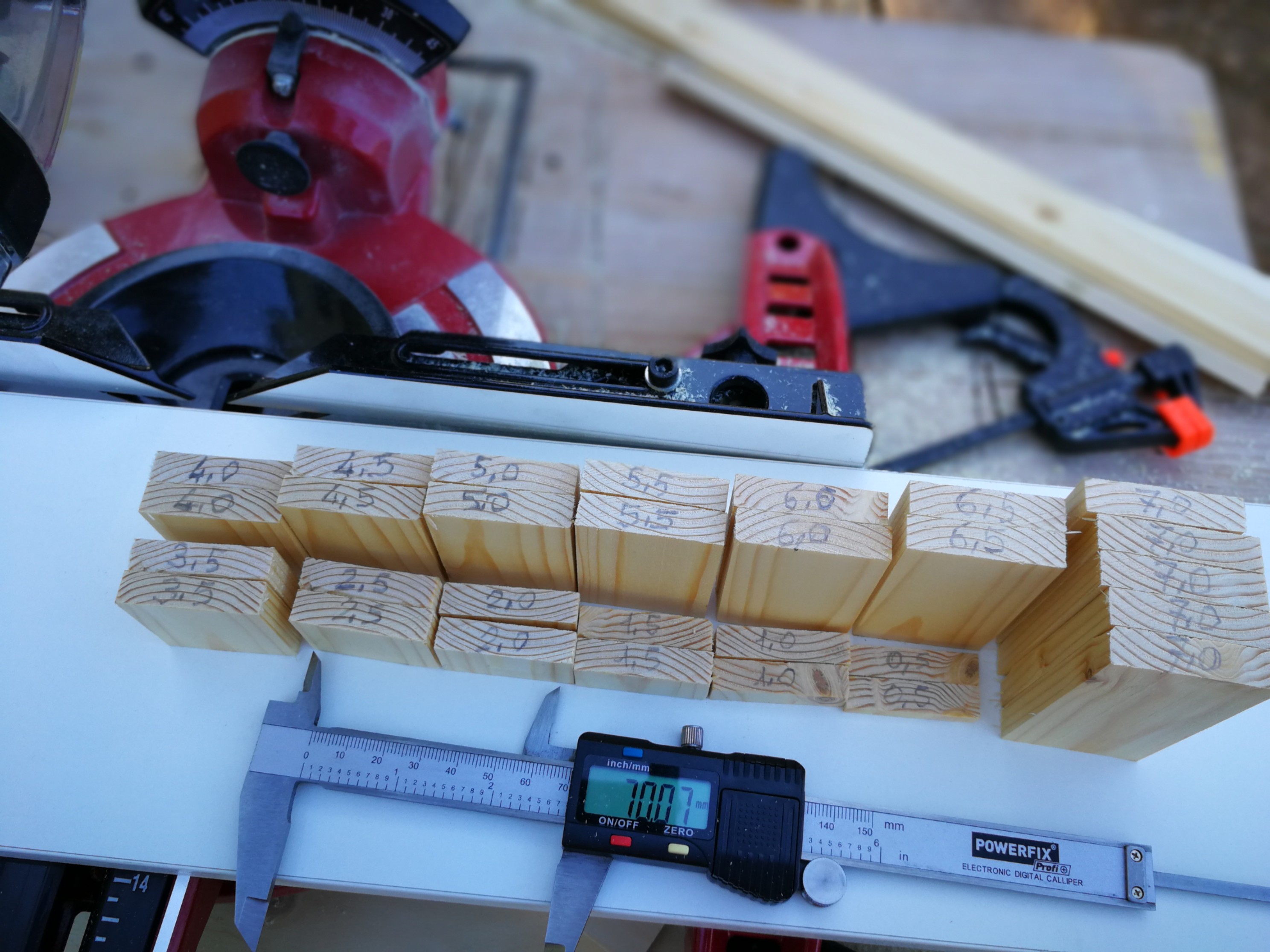

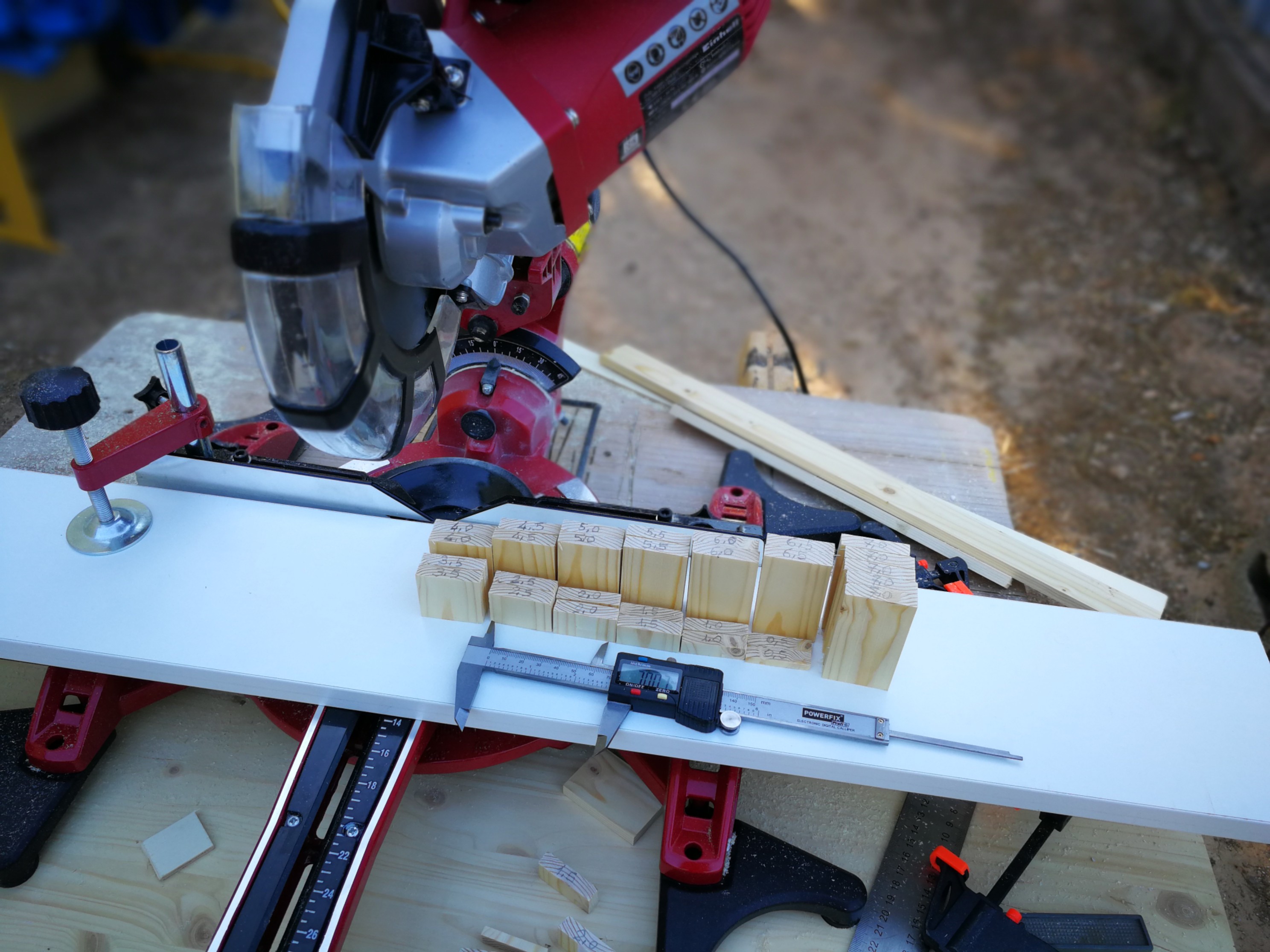

Come ho anticipato in precedenza, per realizzare i piloni ho preferito utilizzare un unico listello 40x10mm ottimizzando tempo e colla :grin: ecco il risultato
755,12 KB
765,63 KB
#38 Messaggio da v200 »
Decisamente più comodo fare i piloni con blocchetti unici e non a strati, ovviamente se si ha una sega da banco il lavoro risulta più veloce. Manualmente con un saracco ci vuole un legno dolce e un po più di tempo :grin: :wink:

Ho usato un listello in legno di abete, abbastanza tenero, acquistato al brico, sinceramente non comprendo la scelta di DeA sull'utilizzo dei listelli da incollare, probabilmente per evitare il possibile taglio fuori squadra si è preferito sovrapporre listelli con dimensioni già preformate lasciando eventuali errori di taglio sui bordi laterali ininfluenti dal punto di vista meccanico

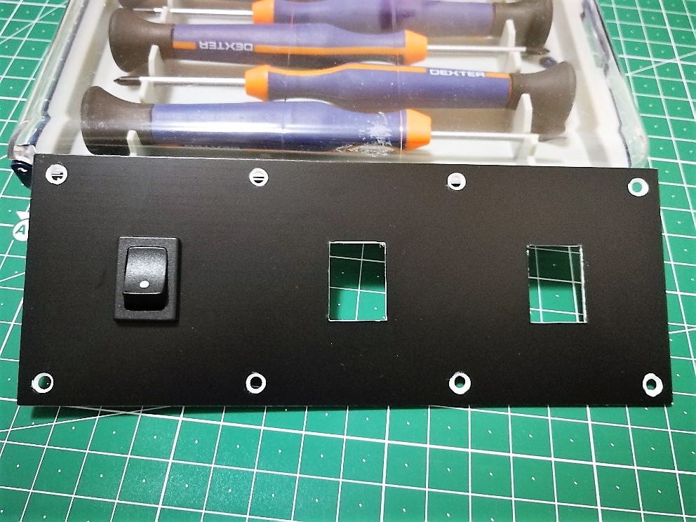

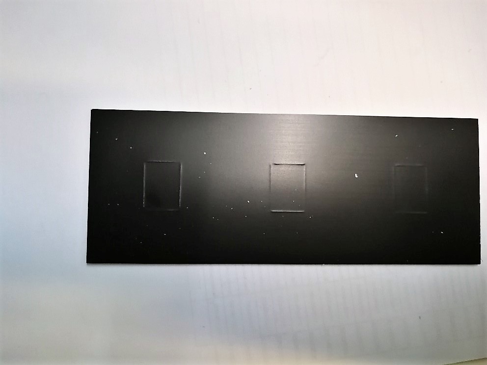

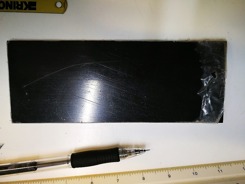

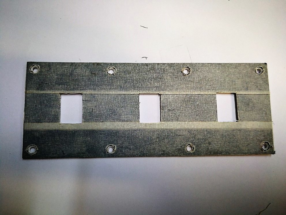

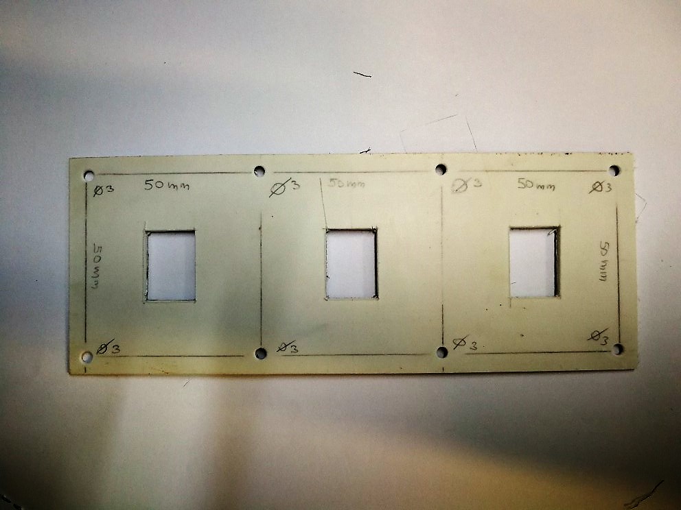

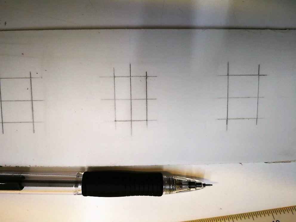

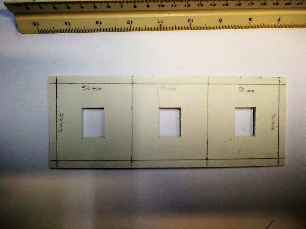

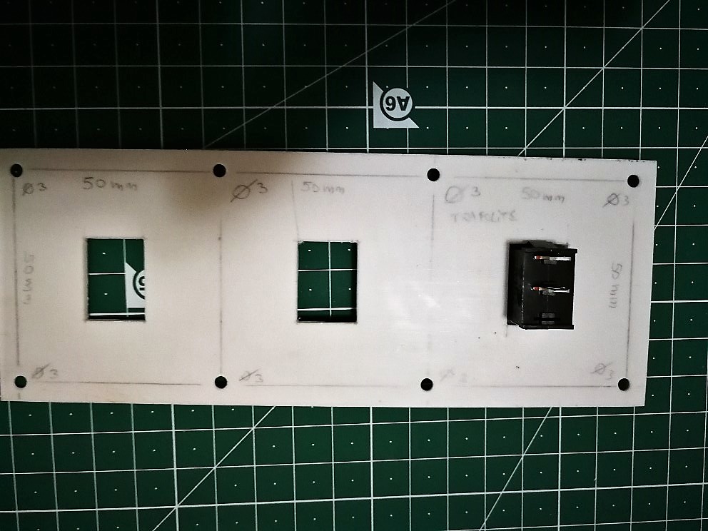

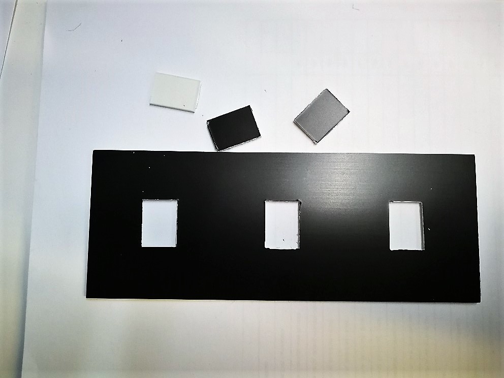

Dopo la pausa estiva si ricomincia la fase costruttiva, in attesa della fase di montaggio del tracciato che sarà a breve, vi propongo le fasi lavorative che ho utilizzato per la costruzione della cornice porta interruttori da applicare sul bordo della base del plastico facendo riferimento ai fascicoli n°24 - 25
199,76 KB
193,12 KB

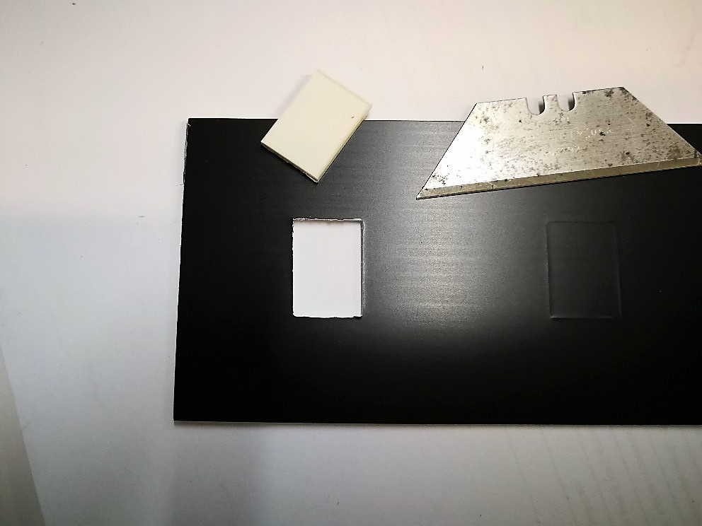

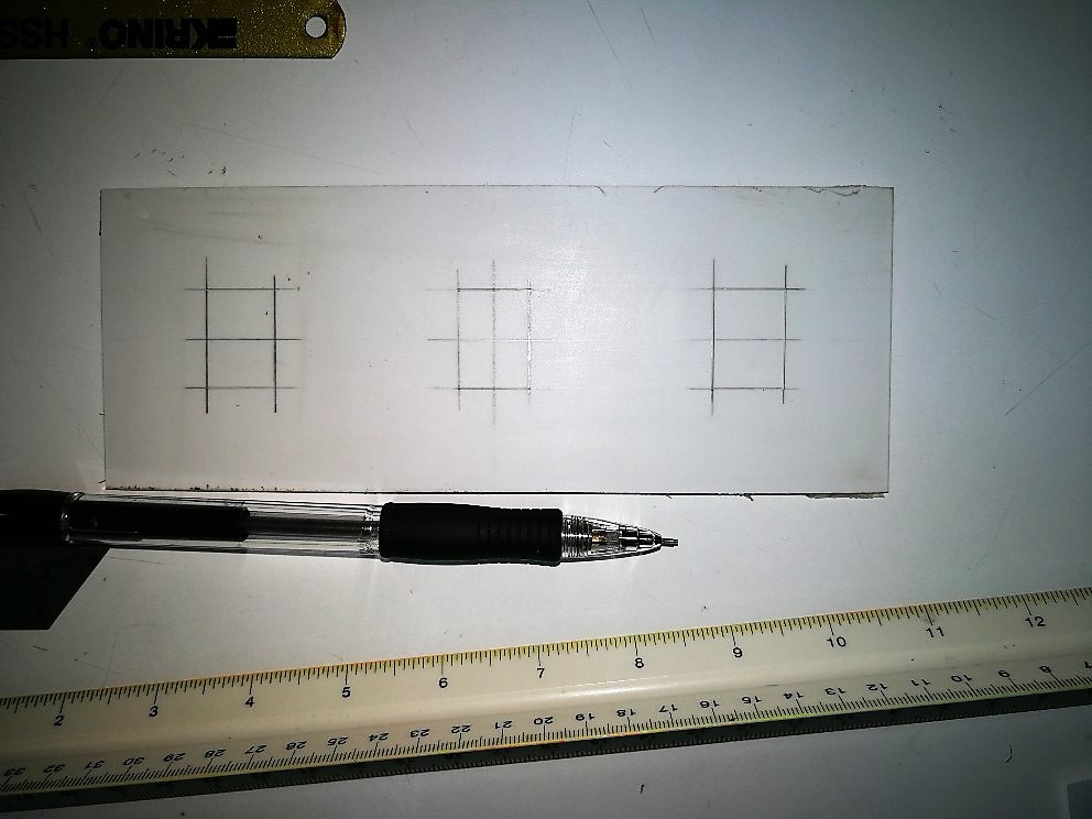

Diversamente da quanto indicato nelle istruzioni, al posto del cartoncino ho utilizzato un supporto di trafolite bicolore bianca e nera dallo spessore di 2mm, di solito utilizzata per realizzare targhette pantografate
149,2 KB
Dopo aver tracciato con righello e matita la foratura da eseguire
118,1 KB
143,99 KB
Ho inciso i tre rettangoli tracciati con una taglierina con lama ben affilata
126,71 KB
89,95 KB
117,25 KB
107 KB

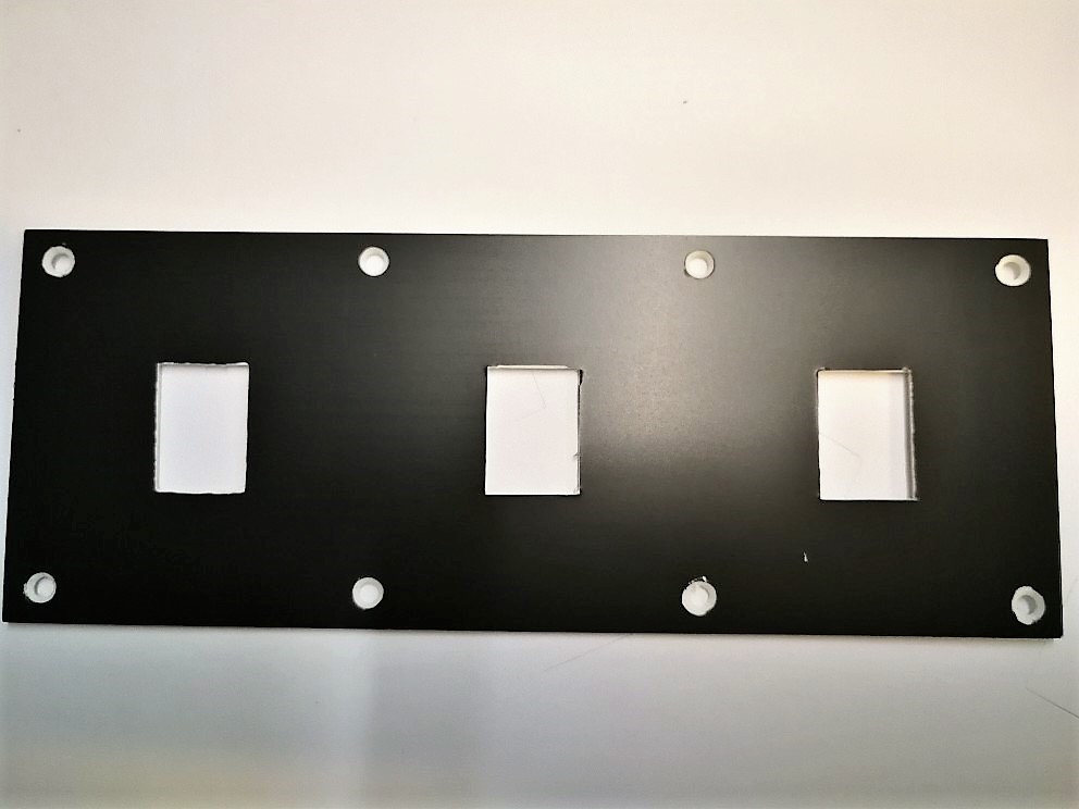

Dopo aver realizzato le tre feritoie per l'alloggiamento degli interruttori, ho tracciato e successivamente forato il supporto per l'alloggiamento delle viti di fissaggio
138,46 KB
131,61 KB
205,9 KB
94,59 KB
Infine ho inserito l'interruttore ricevuto assieme al fascicolo n°23
162,19 KB
210,77 KB
Per il momento è tutto, spero di aver fatto cosa gradita :cool:
Continua prossimamente.... :cool:

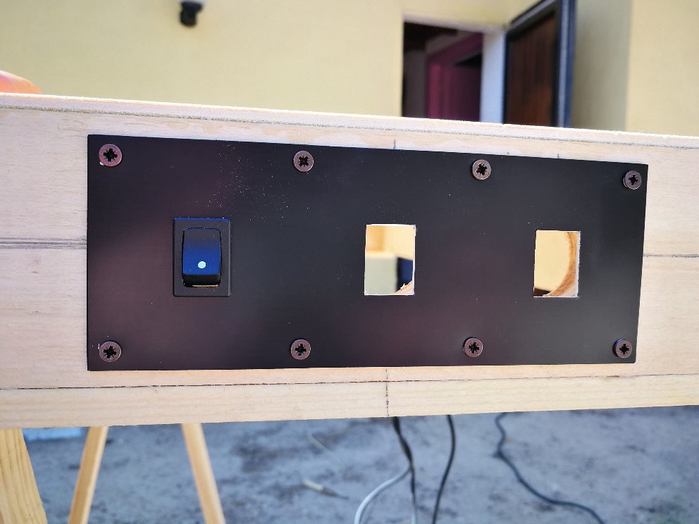

#44 Messaggio da FraPis »
Aggiornamento...

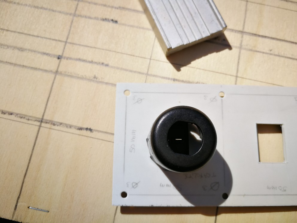

Premesso che essendo alle prime armi è mia intenzione costruire il plastico DeA utilizzando lo schema di base, eventuali modifiche ed upgrade saranno valutati alla fine dopo aver acquisito un minimo di esperienza :smile:
passiamo ora al montaggio del pannello interruttori sulla base del plastico

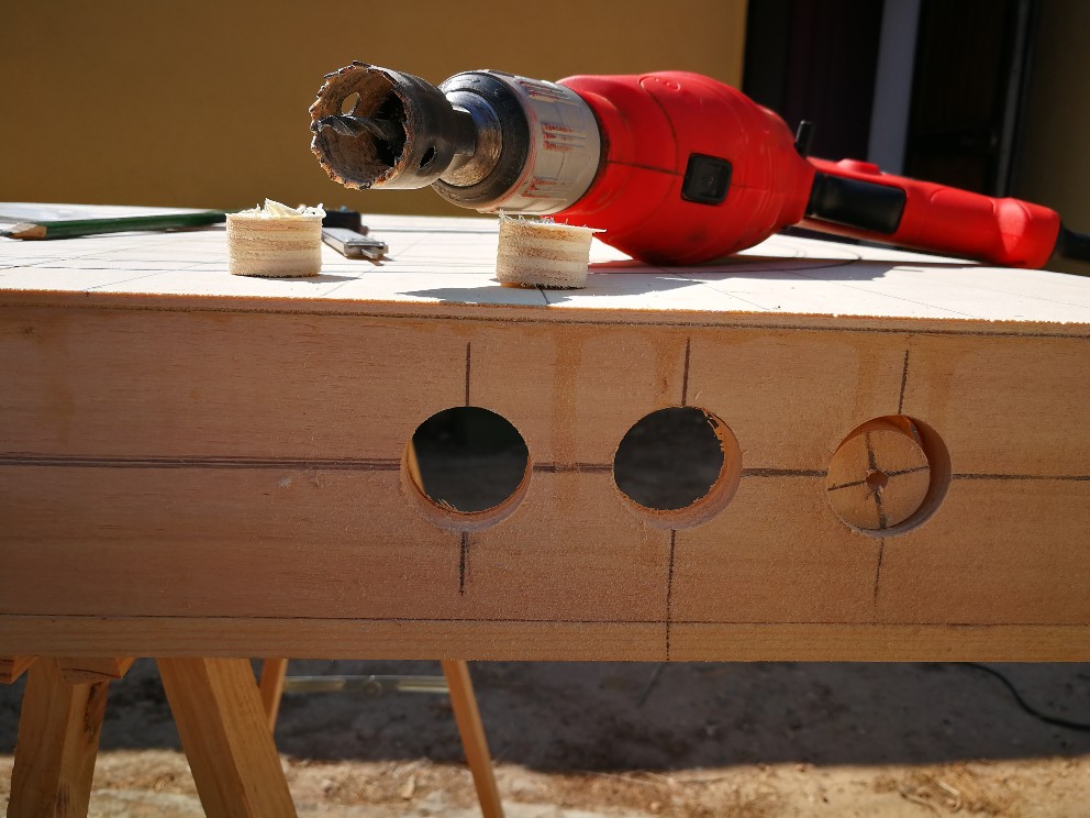

Tracciatura
128,96 KB
Verifica della fresa da utilizzare considerando che il foro deve contenere la parte interna dell'interruttore, nel mio caso ho utilizzato una fresa da 28mm
100,45 KB
Foratura eseguita
148,69 KB
Risultato finale post fissaggio
106,45 KB
Ora siamo quasi pronti per iniziare la posa del tracciato di supporto binari sulla base
171,71 KB
127,88 KB
Continua prossimamente.....

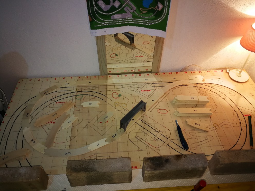

Alcune fasi di costruzione :grin:
147,64 KB
178,1 KB
124,33 KB
174,8 KB

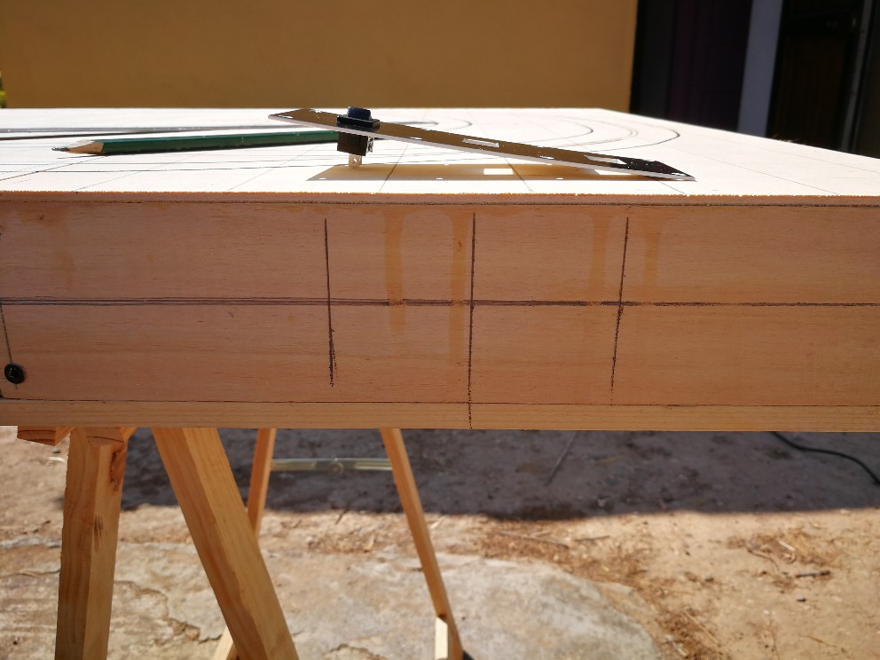

#50 Messaggio da v200 »
Bene Hai riportato tutta la planimetria a mano un lavoro certosino :wink: :grin:
