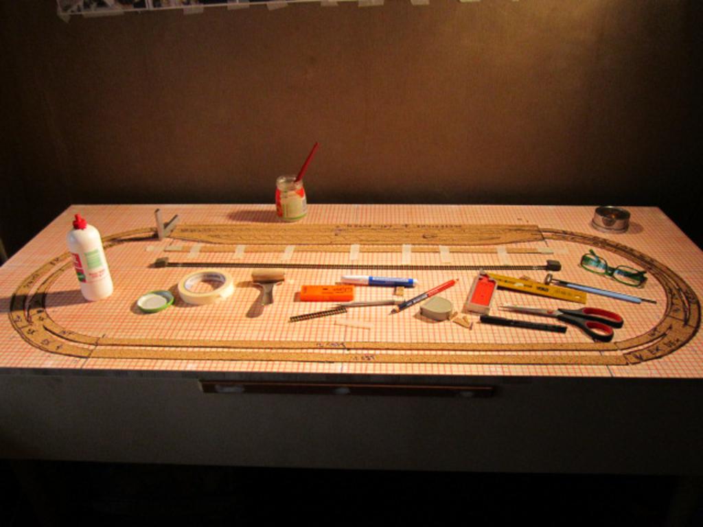

#27 Messaggio da v200 »

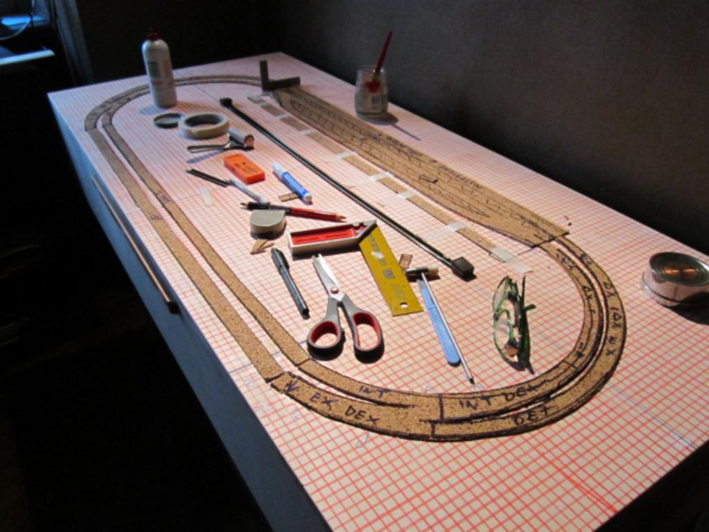

In pratica,una volta tracciato il disegno con le dime delle case costruttrici Fleischmann e Minitrix che sono 1:5 su dei fogli millimetrata riporti il disegno 1:1 sul piano quadrettato.
Oltre a posizionare i binari questa tecnica permettere di disporre ogni manufatto nella posizione desiderata valutando immediatamente gli ingombri specialmente con gallerie,ponti o manufatti da posizionare accanto ai binari.
Roby

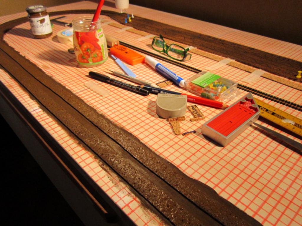

#28 Messaggio da v200 »

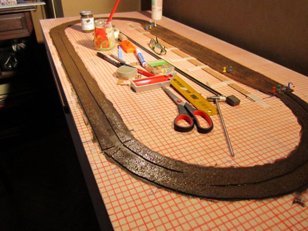

Il sughero si è incollato bene pertanto oggi ho proceduto a togliere i pesi ed il nastro di carta che lo tenevano fermo.
Come ultima preparazione ho passato un paio di mani di acrilico marrone scuro, per due motivi il primo per dare una mano di impermealizzante in modo che posando la massicciata durante l'incollaggio non si sollevi il sughero, secondo in modo che non si noti il colore chiaro del sughero in caso che in alcuni punti la ghiaietta sia troppo sottile.
Roby

Hai fatto un buon lavoro! Però il marrone acrilico seppur ricoperto dalla ghiaia è tanto lucido. Non so se è un bene o un male. [8]

Re: E' arrivato il telaio per il plastico DCC
#30 Messaggio da v200 »
Era ancora fresco quando l'ho fotografato[:I]
Come asciuga diventa opaco :wink:

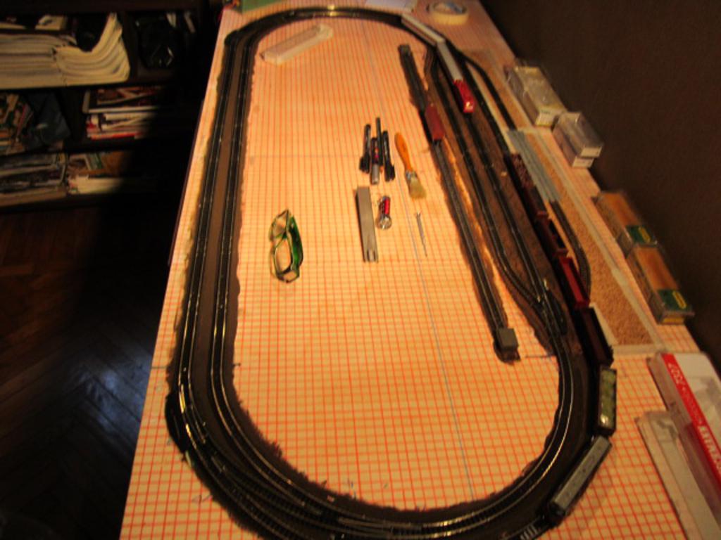

Nel frattempo ho aggiunto il binario per la programmazione dei decoder sulle locomotive.
Il binario è completamente svincolato fisicamente dal tracciato, anche elettricamente e autonomo in modo da poter programmare una loco senza interferire sulle altre.
Nella foto dove ho messo il sughero si vede una striscia affiancata al tracciato sarà la posizione del binario di programmazione accanto al binario di sorpasso.
Roby

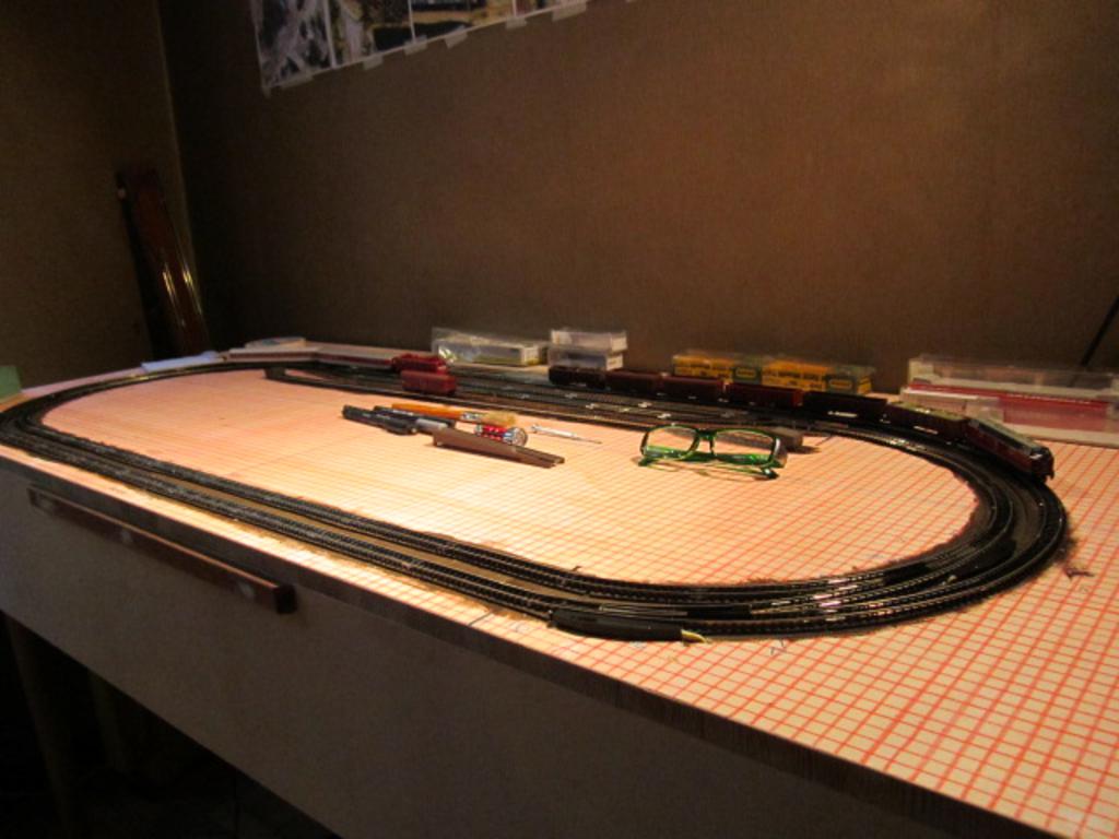

#37 Messaggio da v200 »

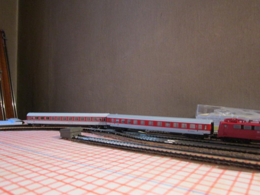

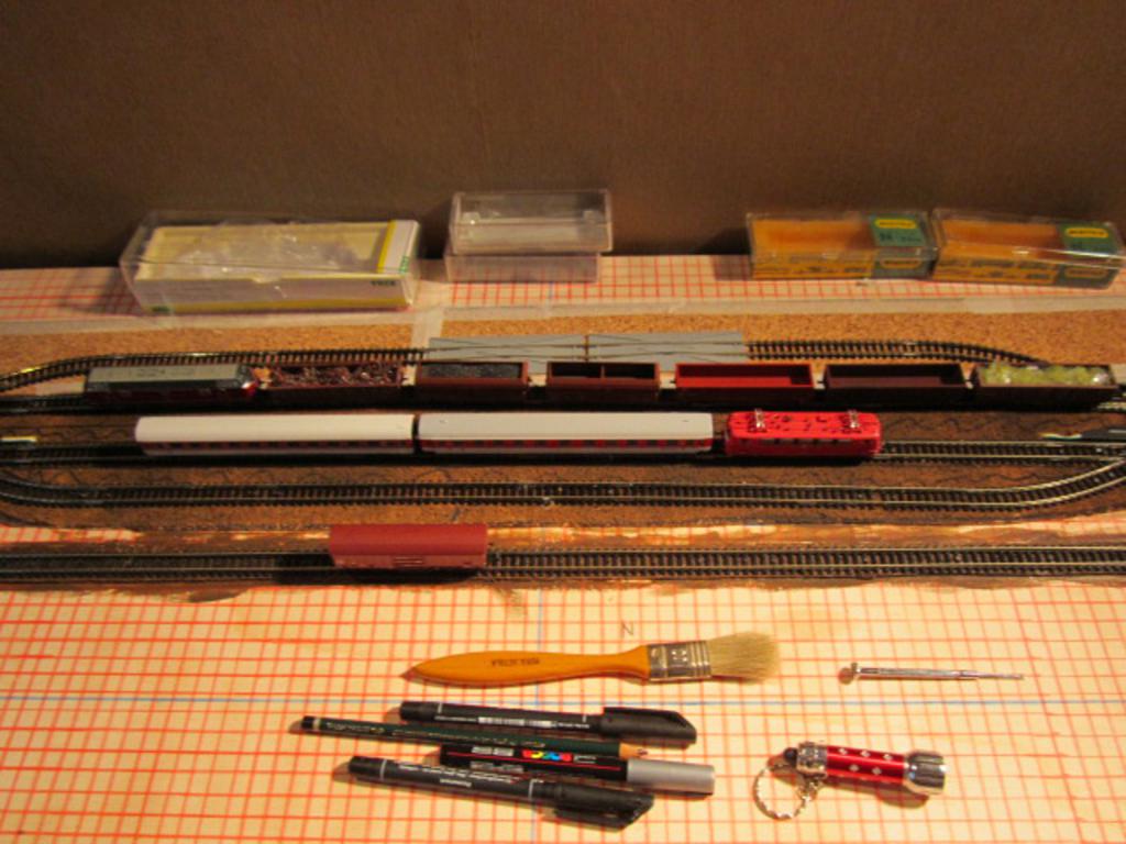

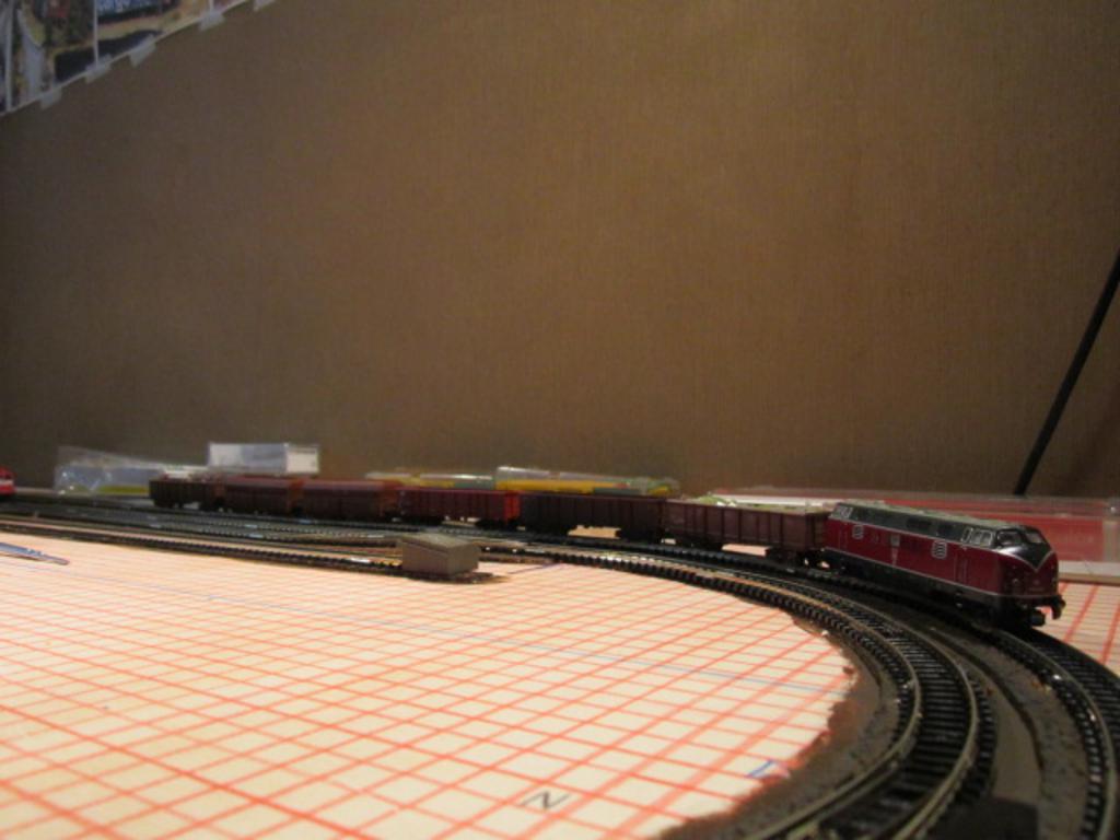

Oggi terminato di posare le rotaie è ho fatto il primo test di circolazione in analogico sia con merci che carrozze, tutto ha funzionato.
Devo montare un paio di motori per i deviatoi del binario di raddoppio che ho aggiunto cablare i fili e mettere la ghiaia.
Scusate la qualità ma avevo fretta è lo fatta con il tablet, domani ne posto una migliore.
Roby[:I]

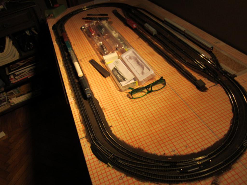

#40 Messaggio da v200 »
Spero che in queste foto si veda meglio il lavoro fatto ieri.
Roby

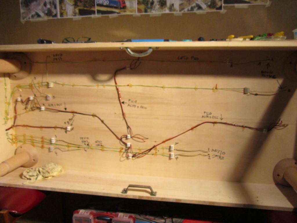

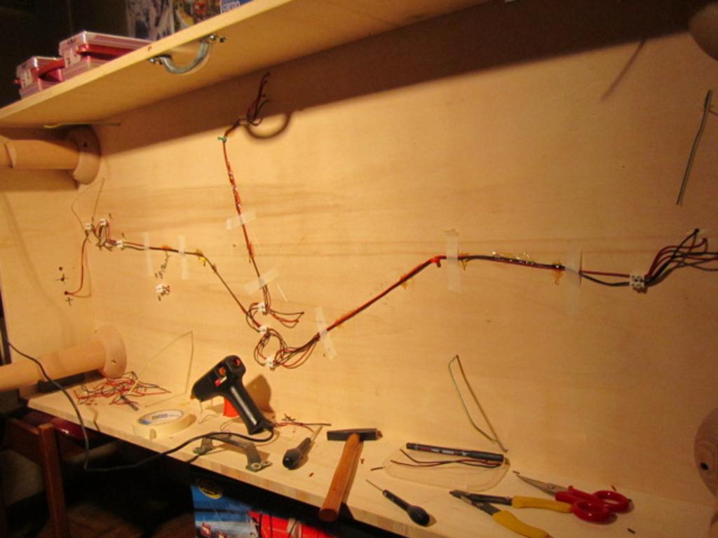

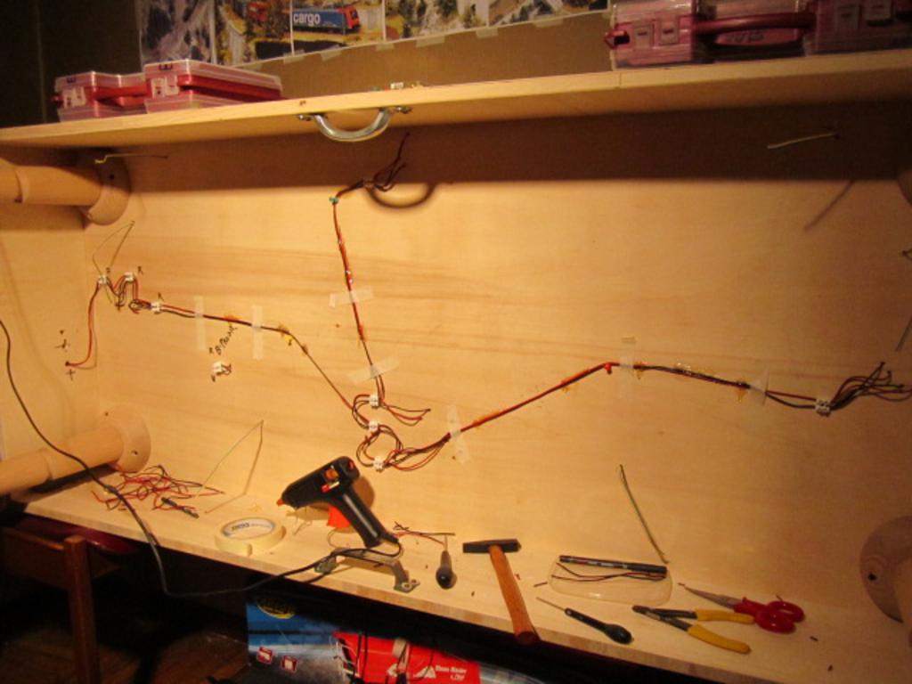

#45 Messaggio da v200 »
Oggi giornata di vero divertimento :cool:
Cablato i binari per alimentazione e trasmissione segnale DCC appena fatto posto una foto del lato B
( spero di fare un lavoro decente)[8][8]
Appena arrivano gli ultimi due motori per i deviatoi(spero sabato) inizio anche il loro cablaggio :cool:
Roby

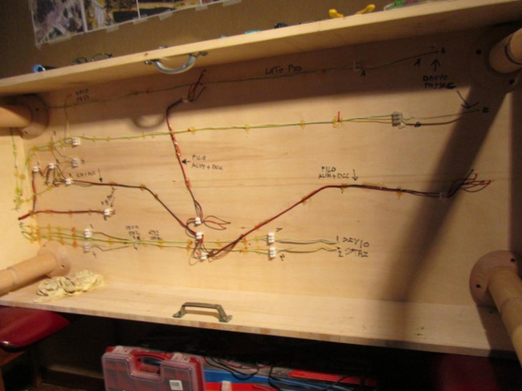

#46 Messaggio da v200 »
Ecco le foto del cablaggio trazione/digitale purtroppo tirare i fili non è il mio forte[:I]
"abbiate pietà" di fantoziana memoria :cool:
Colore identificativo rosso/nero
79,25 KB
86,76 KB
81,1 KB

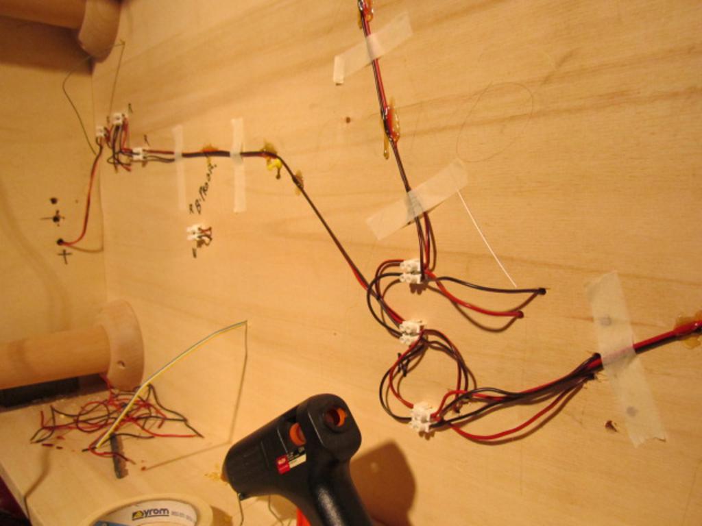

#47 Messaggio da v200 »
Oggi iniziato il cablaggio dei deviatoi, le connessioni sono state fatte tramite i classici mammut divisi in blocchetti di tre prese per collegare i fili dei deviatoi con le prolunghe.
Terminato i lavori posto le foto.
Roby
#48 Messaggio da v200 »
Ecco fatto i cablaggi sia per i deviatoi che per la trazione/segnale :smile:
Roby
80,31 KB
79,73 KB
#50 Messaggio da v200 »
Ciao Massimiliano,
non vedo l'ora di finire il cablaggio[:(!] la parte più noiosa :? per passare all'ambientazione.
Devo solo collegare i fili dei deviatoi alle pulsantiere e alimentatore poi fare le opportune prove di funzionalità :cool:
Roby
