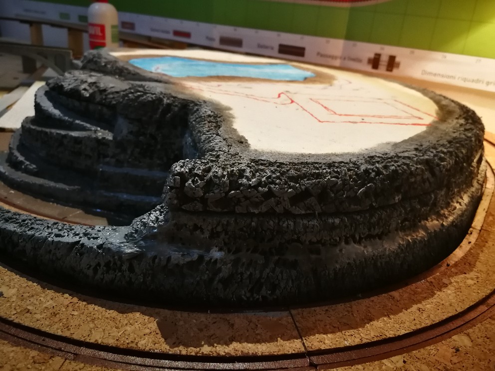

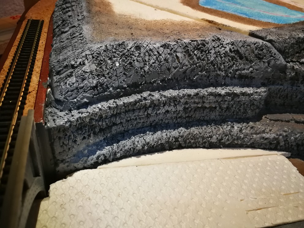

OK, con la stessa tecnica inscurisci le rocce verso il basso, sono un po troppo chiare . La luce deve essere solo in alto.
Come filtro se non vuoi utilizzare i colori ad olio diluiti puoi provare un inchiostro color seppia diluito

Purtroppo la pittura non è il mio forte [105] spero di riuscire a combinare qualcosa di buono
#153 Messaggio da v200 »
Dai un po alla volta con passione superiamo molti scogli
Messaggi: 15744
#154 Messaggio da MrMassy86 »
Davvero niente male, giusti i consigli di Roby permiglirare ulteriormente il lavoro!!!
#155 Messaggio da v200 »
Guarda Massy, ha iniziato piano piano e adesso ha creato la sua tecnica con bei risultati :wink: [98]

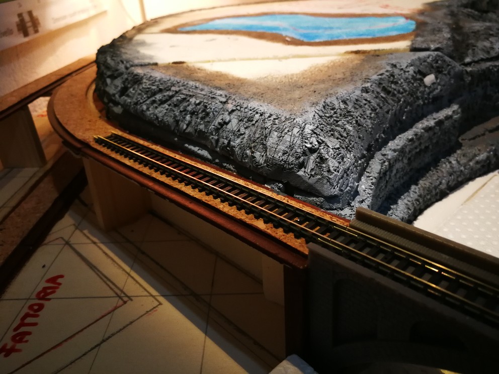

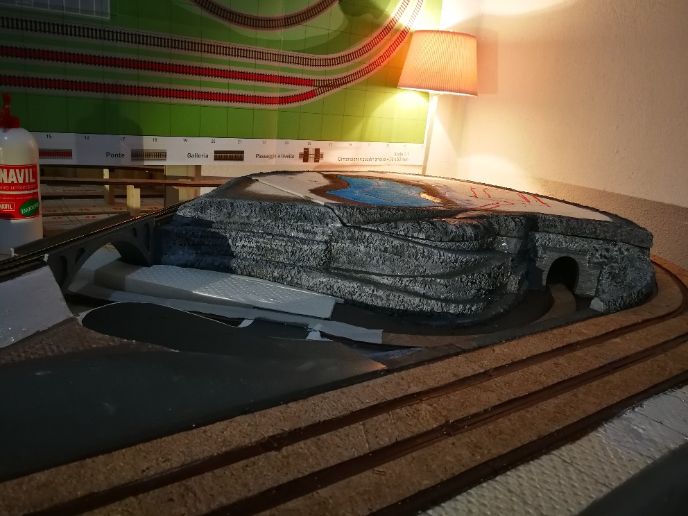

Work in progress [99]
#159 Messaggio da v200 »
Bei progressi
Messaggi: 15744
#160 Messaggio da MrMassy86 »
Pian piano il plastico cresce, ottimi aggiornamenti!!!

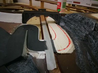

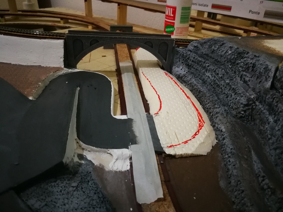

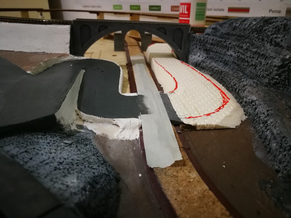

Il piano superiore é solo poggiato, posso fissarlo solo dopo aver posato i binari che purtroppo non ho :( il laghetto é solo per riferimento, devo attendere il materiale DeA [104]
#162 Messaggio da v200 »
Per il laghetto è il classico foglio in plastica ruvido della Noch
#163 Messaggio da Excalibur »
Non ti definirei più un principiante, secondo me hai azzeccato anche il colore delle rocce, ora sarà sufficiente posizionare qualche lichene ed un pò di muschio qua e là.

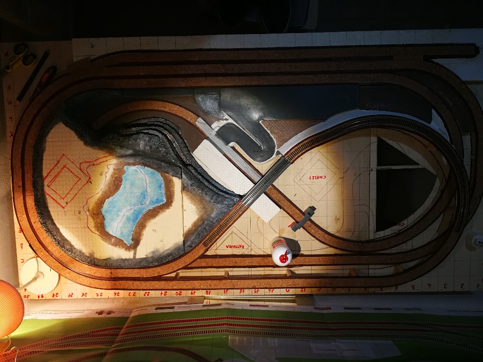

Ciao Francesco, innanzitutto complimenti anche da parte mia. Volevo chiederti una cosa: come ti stai regolando con le quote altimetriche, stai facendo ad occhio o da qualche parte sono indicate le quote dei vari livelli (fermo restando che il livello 0 è... zero e livello 1 è 3cm.)?
#171 Messaggio da v200 »
In linea di massima calcola un 12 cm tra livello e livello. In pratica calcoliamo come livello il piano dove possiamo i binari e quello superiore, tra questi due piani deve passare una loco con pantografi alzati ed eventualmente una mano per recupero rotabili o manutenzione spicciola se al coperto .
Per il paesaggio diventa più complesso.
Dobbiamo costruire un livello superiore ad un altro calcolando il dislivello in modo che non superi il 3% per dare ai binari una salita dolce facilmente percorribile dai rotabili.
Qui le esigenze si dividono tra la facilità di salita e una altezza credibile del plastico.
Prendendo in esame il plastico D&A che non ha molta profondità si evitano i rilievi importanti ( montagne ) improponibili per altezza in scala ma si preferisce un ambiente collinare o pre montano dove livelli tra 7,5 e 10 cm sono accettabili .Il punto max di riferimento per il tracciato sono i 6,5 del ponte mentre per il paesaggio possiamo arrivare ad aggiungere altri 5 cm.

In linea di massima sto seguendo le linee guida del forum tedesco, che poi sono quelle che saranno pubblicate nei fascicoli, tieni presente che si va a multipli di 20mm (spessore del polistirene) quindi é abbastanza facile, ad esempio, la parete dritta del tunnel é di 70mm poi ci sono tre stati da 20mm, (piano laghetto) poi ancora 20mm per la parte di contenimento sempre del laghetto e a questo si aggiungono altri 20mm per il piano di posa dello chalet, per un totale di 170mm nella parte più alta

Scusa, 130mm nella parte più alta 70+20+20+20mm
