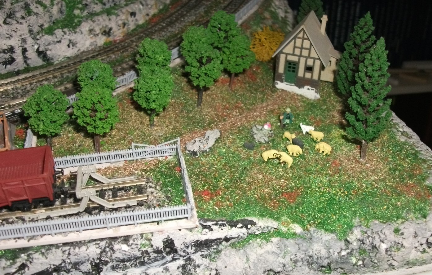

#1465 Messaggio da Excalibur »
Ho aggiunto dei nuovi elementi al paesaggio.
