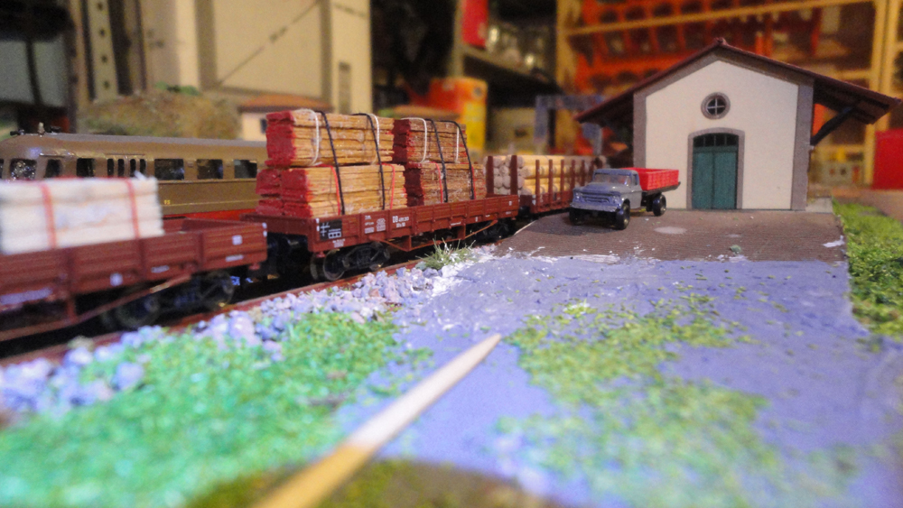

Qui giocoforza le assi vanno imbragate e fissate con cavi, mancando gli stanti di sostegno al carro.
#1308 Messaggio da Excalibur »
Direi che ora ci siamo............o quasi.
Ho utilizzato il refe di una matassina per realizzare il sartiame di un modellino di veliero, più o meno della stessa scala, il Cutty Sark che ho in fase di costruzione.

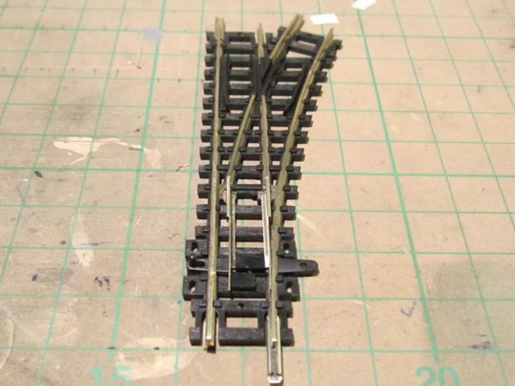

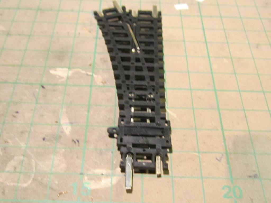

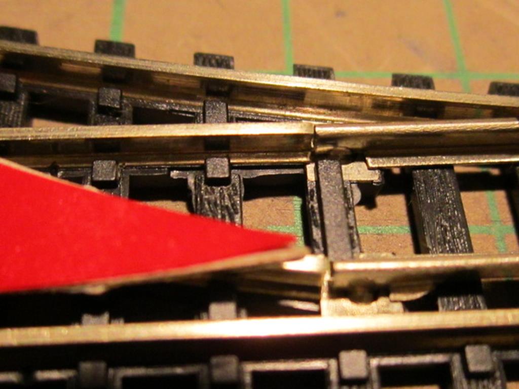

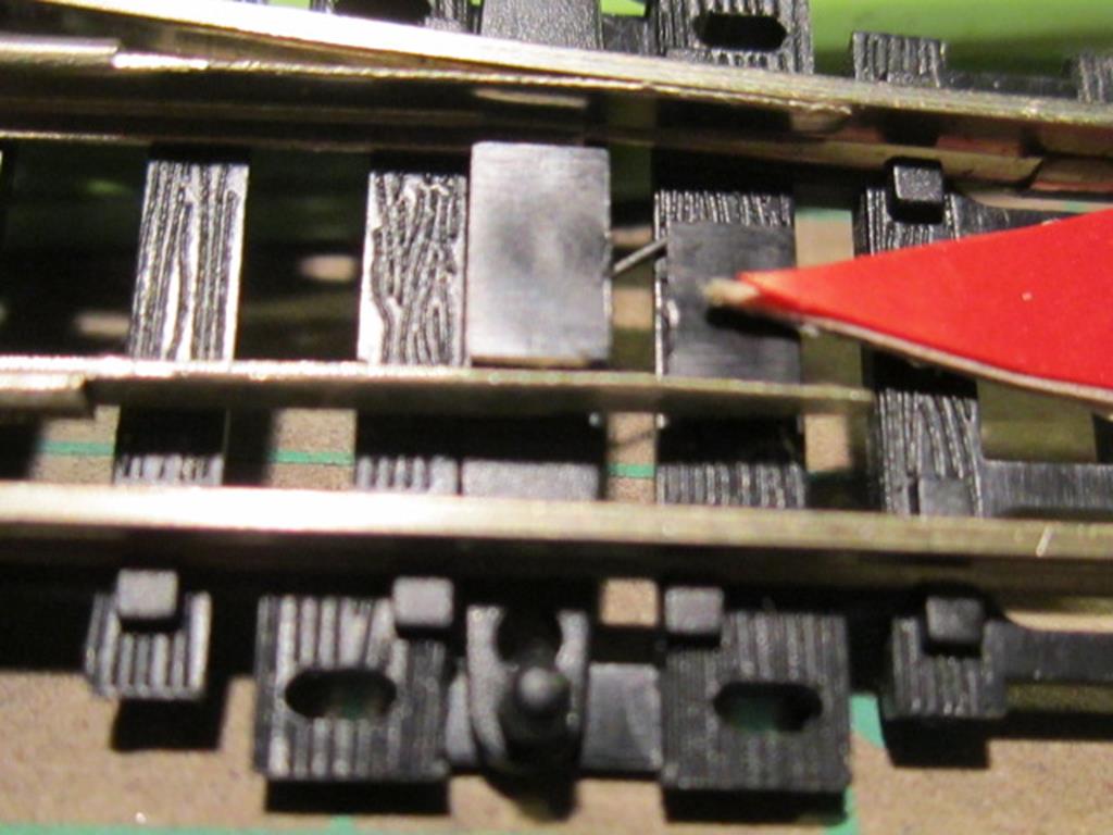

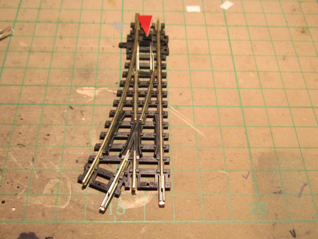

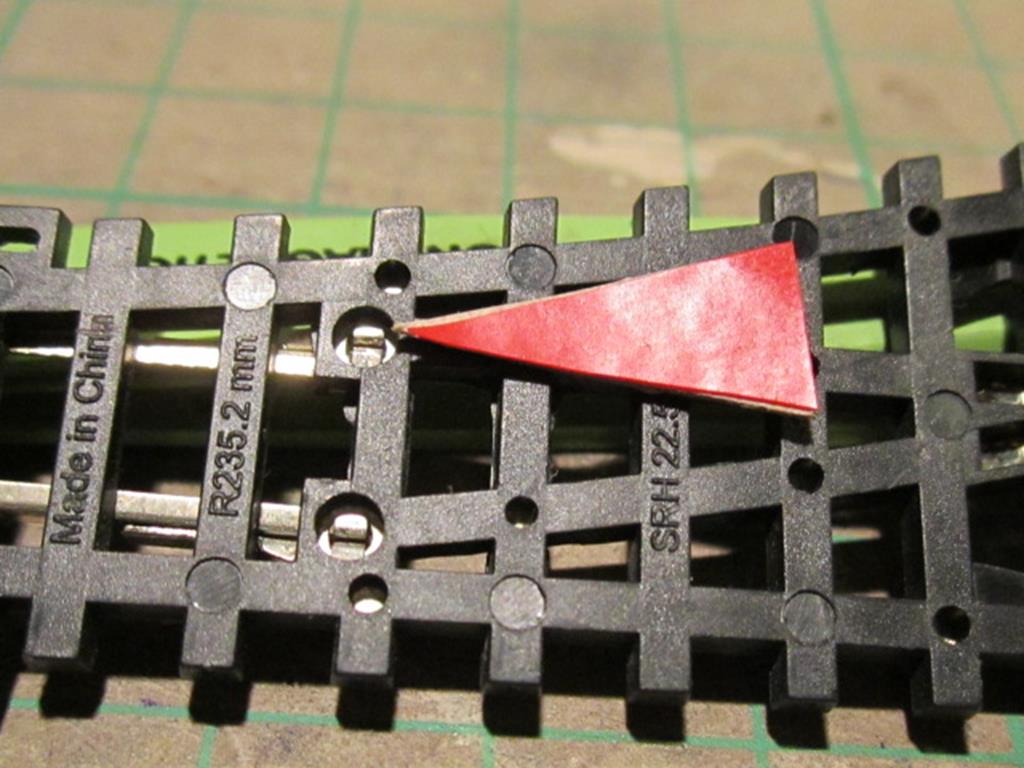

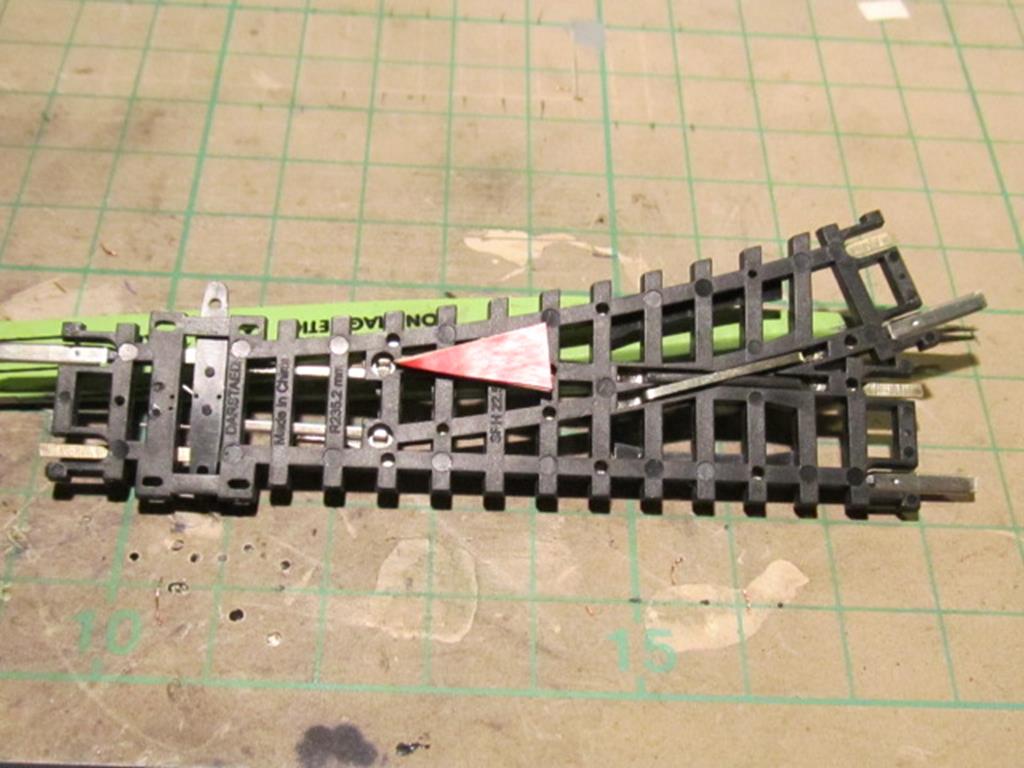

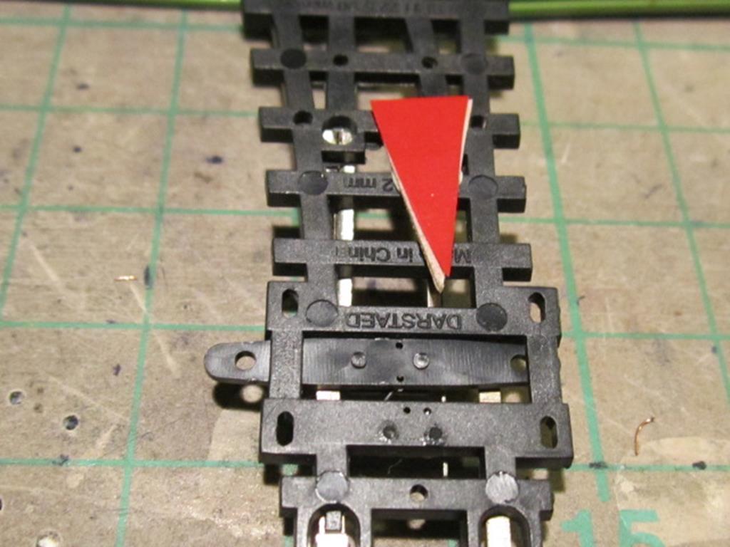

#1309 Messaggio da v200 »
Ciao a Tutti,
oggi vediamo in dettaglio il deviatoio DX della Dartstaed.
85,39 KB
65,1 KB
la lunghezza del tratto diritto corrisponde a 9 cm mentre la larghezza compresa la parte delle traversine con il ramo deviato è di 3,2 cm.
Il ramo deviato ( curvo ) è angolato di 22,5° , lo spessore tra rotaie e traversine corrisponde a 4 mm in linea con la norma N.E.m, la rotaia è alta compreso il piede mm 2 con tolleranza di ± 0,06 e larga 1 ( al piede mm 1,3 ) rientra nel codice 80.
vedasi la tabella a questo link
http://www.spur-n.com/nschienen.html

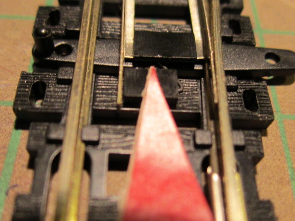

Rotaie e aghi sono ben sagomate senza residui di stampaggio o trafilatura, specialmente sulla punta degli aghi tallone di achille per i difetti.

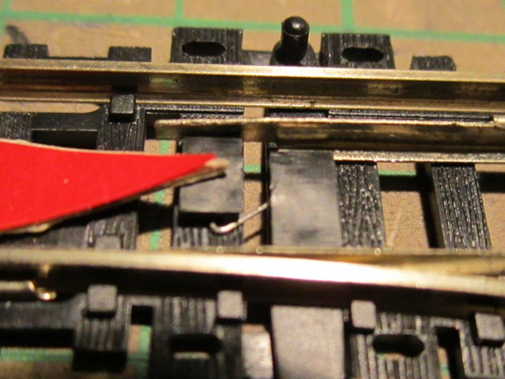

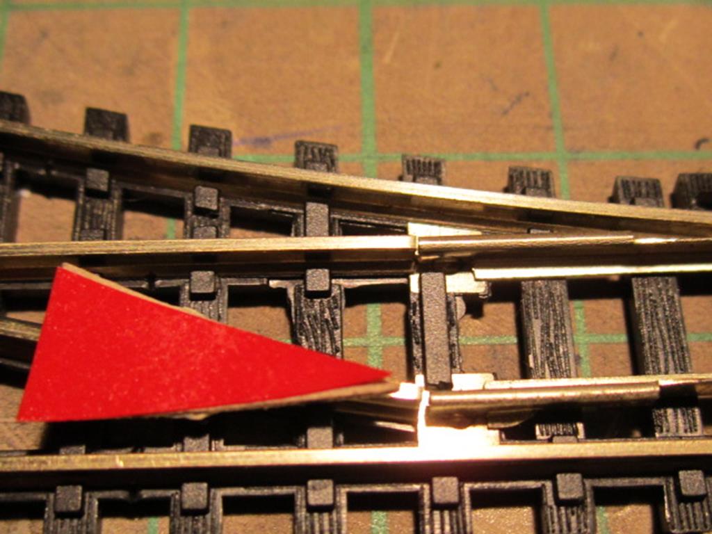

la conducibilità non ha difetti rimane presente per tutta la lunghezza delle rotaie ( tramite i punti isolati ). La distribuzione della corrente avviene oltre alle scarpette anche per opportuni punti di contatto metallici situati sul tallone degli aghi dove poi sono incernierati, mentre il collegamento elettrico tra le rotaie per non creare corti durante il movimento degli aghi avviene con un ponticello a scavalcamento.
Un piccolo punto critico è la molla di ritegno per mantenere gli aghi in posizione assai sottile.
Il leveraggio degli aghi scorre bene nella sua sede ed è provvisto sia dei fori per i motori sotto plancia tipo Peco e del perno per i comuni motori laterali magnetici.Il perno si presenta molto sottile e basso.
<font color="green"> PUNTI di contatto e lamella porta corrente a scavalcamento </font id="green">
96,64 KB
103,17 KB
104,2 KB
<font color="green"> Vista inferiore barra accoppiamento aghi </font id="green">
92,26 KB
<font color="green"> Barra accoppiamento vista superiore e alloggiamento molla di ritegno </font id="green">
95,25 KB
80,55 KB
91,47 KB
97,84 KB

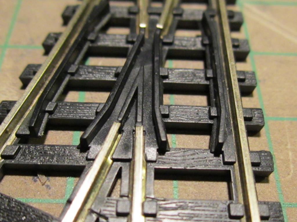

<font color="green"> Cuore deviatoio </font id="green">
Per semplicità ed evtare problemi ai neofiti il cuore del deviatoio è stato fabbricato in materiale plastico isolante. se da un lato si evitanoproblemi di cortocircuiti con il cuore isolato loco a passo corto e lenta marcia possono fermarsi quando vi transitano sopra rimanendo con una ruota captante esattamente sopra al punto di intersecazione isolato. le zampe di lepre ( controrotaie ) son un po sovra abbondanti nella dimensione ma non pregiudicano la marcia.
107,02 KB
95,02 KB

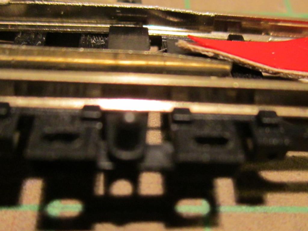

<font color="green"> Incernieramento aghi </font id="green">
La parte dove si innncernierano gli aghi permette un buon movimento anche se le rotaie non hanno avuto la sagomatura arrotondata della parte terminale verso la rotaia opposta
92,18 KB
102,25 KB
Anche se un po economico il deviatoio farà il suo dovere sul plastico.

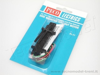

#1315 Messaggio da v200 »
A questi link l'idea che voglio illustrarvi per utilizzare i deviatoi tramite rinvii.
http://lucasyard.blogspot.it/2007/03/mu ... mbi-1.html
http://lucasyard.blogspot.it/2007/03/mu ... mbi-2.html
Charlie63
Messaggi: 262
#1316 Messaggio da Charlie63 »
[quote]<font color="red">v200 "]
Ciao a Tutti,
85,39 KB
Secondo me, sono questi (oppure una copia perfetta) http://www.peco-uk.com/imageselector/Fi ... 20ST-6.pdf
e questi i motori: http://www.peco-uk.com/product.asp?strP ... P_ID=17674
#1317 Messaggio da Excalibur »
Vabbèh che io sono un neofita, ma da queste illustrazioni ci ho capito ben poco, per non dire niente.
Caro Roby, se vuoi che ti seguiamo, ti toccherà illustrare e descrivere il lavoro da farsi, passo dopo passo.
Charlie63
Messaggi: 262
#1318 Messaggio da Charlie63 »
Non serve nessun lavoro... Gli scambi sono quelli del link del mio post precedente.
Sono dei PECO codice ST-5 (Dx) e ST-6 (Sx)
i motori PL-11 sono sopra plancia e i PL-10 sotto plancia. (costo circa 15-16 € l'uno)
#1319 Messaggio da Excalibur »
Dunque, se non ho capito male, anche i nostri scambi forniti dalla DeA si possono motorizzare?
Charlie63
Messaggi: 262
#1320 Messaggio da Charlie63 »
Si, con questi:
32,94 KB
