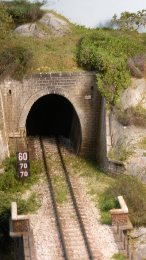

lauro fontana ha scritto:
Ancora.....la sporcatura "alta" dei portali di galleria,derivante dal fumo delle loco a vapore, con cosa la si fa, solo con le polveri o si può fare con pennello e acrilici? Se SI che tecnica utilizzate? Grazie
Io li coloro con nero acrilico all'acqua dato a pennello secco.
81,37 KB

Re: Cominciano i lavori al mio plastico in scala N
#102 Messaggio da lauro fontana »
Ho fatto un misto tra terra d'ombra bruciata e nero (pochissimo)...è ancora un po' troppo rosso per i miei gusti.....ma soprattutto l'avevo diluito troppo....manco rimaneva incollato al fungo! [:I]
Ma nero nero Luciano?
E come sporchi le traversine, dopo il fissaggio della massicciata?

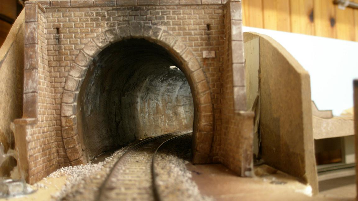

#103 Messaggio da lauro fontana »
A voi giudizi e stroncature! :smile:
Sono le prime prove, abbiate pazienza...
Questa prima foto è senza flash, ma c'è poca luce in soffitta
Queste altre 2 invece sono con il flash
Lauro - Voler tornare un po' bambini è un problema?

Si, è nero nero.L'importante è darlo leggermente e velocemente.
Le traversine le vernicio prima di mettere la massicciata.

Intanto fotine d'aggiornamento lavori come promesso (purtroppo la scarsa luce non aiuta le foto....dovrei farle la mattina alle 10 per averne di migliori... :cool: )
Messaggi: 14165
#111 Messaggio da Egidio »
Stai facendo davvero un egregio lavoro !! Peccato che le foto non aiutino molto. In effetti
le foto non sono molto luminose...... Saluti. Egidio. :cool:

A parte la luce solare che è poca ( ho solo 2 oblo' in soffitta, uno per ogni metà, e sono di 30cm di lato ognuno....), sto organizzandomi per farmi un minimo d'impiantino luce a "più ampio spettro", sia per lavorare meglio, sia per le foto che vi tocca guardare..... :cool:
Messaggi: 14165
#113 Messaggio da Egidio »
Beh anche l'occjhio vuole la sua parte..... Sono piu' che convinto che
i lavori sono di pieno tuo gradimento, pero' delle foto ben fatte, supportano in maniera piu' esaustiva le proprie realizzazione. Comunque ti replico i miei complimenti. :wink: Saluti. Egidio.

Aggiornamento avanzamento lavori modulo SX
filipo1
Messaggi: 502
Nome: filippo
Città: sorrento
#118 Messaggio da filipo1 »
molto belo e realistico
non mi piace
il muretto in testa alla galleria per la forma delle pietre , ci avrei fatto un muro di pietre irregolari
la staccionata bianca, ci farei una staccionata di pali grezzi
peppe
lauro fontana
Messaggi: 115
Iscritto il: lunedì 22 luglio 2013, 19:49
Nome: Lauro
Città: San Vincenzo
#119 Messaggio da lauro fontana »
In effetti Filippo....il muretto è una delle cose fatte all'inizio e ce l'avevo installato quasi di forza (ovviamente sbagliando). Sto anch'io pensando di camuffarlo (in parte l'ho già fatto) o di toglierlo (tagliarlo, è di estruso) e metterci altro sopra.
Più o meno idem per la staccionata: messa con due gocce di Vinavil, era per capire bene l'effetto e anche farla giudicare da altri....e al mom,ento non ne avevo altri tipi. Potrei realizzarne da solo, ma non trovo materiali delel giuste dimensioni, al momento, per farne da me.
Per il resto grazie! :smile:

Sono rimasto veramente colpito dalla colorazione delle rocce. Davvero realistica al 100%. Che tipo e
tonalita' di colori hai adoperato ? Per il resto dei particolari credo che si vada secondo i gusti personali...... Comunque confermo
la tua bravura !! :cool: :cool: Saluti. Egidio. :cool:
Messaggi: 15724
#123 Messaggio da MrMassy86 »
I miei complimenti Lauro, stai facendo un ottimo lavoro e il colpo d'occhio è molto realistico, quoto in pieno Egidio per le rocce, sono realizzate veramente bene :cool: Massimiliano :cool:
lauro fontana
Messaggi: 115
Nome: Lauro
Città: San Vincenzo
#124 Messaggio da lauro fontana »
Mah Egidio, più o meno quello che indicano guide e forum....anzi proprio perchè io sono impreciso di mio...mi saranno venute particolari! :grin:
Comunque....l'andamento l'ho dato casualmente con la retina metallica, rispettando però alcuni paletti prefissi prima (su una galleria salire abbastanza ripidi, su un'altra no...quanto doveva essere alta la montagna ecc...). Poi per lo più carta igienica che ho bagnato appena nel liquido colla\acqua, dopodichè posta in loco e spennellata ben bene con pennello impregnato di collante: così mi son venute molte increspature a causa del fatto che il pennello tendeva a spostare la carta, che incontrando resistenza dall'incollaggio stesso, mi generava delle "grinze" alla fine molto realistiche. Altre crepe o increspature le ho fatte passando un leggero strato di gesso scagliola sulla carta pesta, lasciato asciugare leggermente e quindi tamponato\strusciato con una spugna da piatti utilizzata dal lato ruvido (quelle giallo\verdi per intendersi).
Per i colori sto tutt'ora sperimentando!
La "parete" che si vede in foto è stata dapprima colorata con un grigio semplice comprato al Brico, che a me pareva troppo scuro all'inizio. Poi ho lumeggiato abbastanza copiosamente con la tecnica del dry-brush e bianco sempre acriclico. E mi è venuta così. Dopo aver posto la quasi totalità della vegetazione ho appena appena "sciaquato" qua e là con il nero molto diluito tamponandolo con uno straccio quasi immediatamente.
Alcune parti delle rocce sono state invece colorate con lo stesso grigio mescolato con il grigio-perla.
Attualmente sto provando (sulla parete opposta) un colore di fondo appena più chiaro, sciaquando (soprattutto nelle increspature e nelle fessure) con nero molto molto diluito, anche stavolta tamponato celermente.
Non saprei che altro dirti al riguardo. Chiedi pure....magari non so io cosa vuoi sapere.
