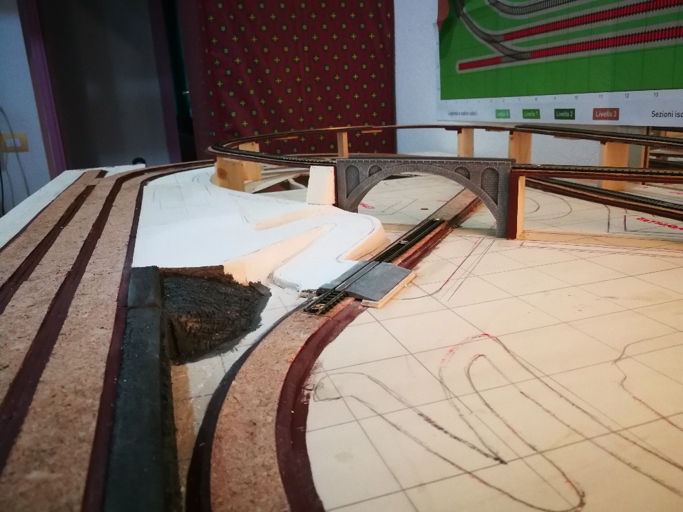

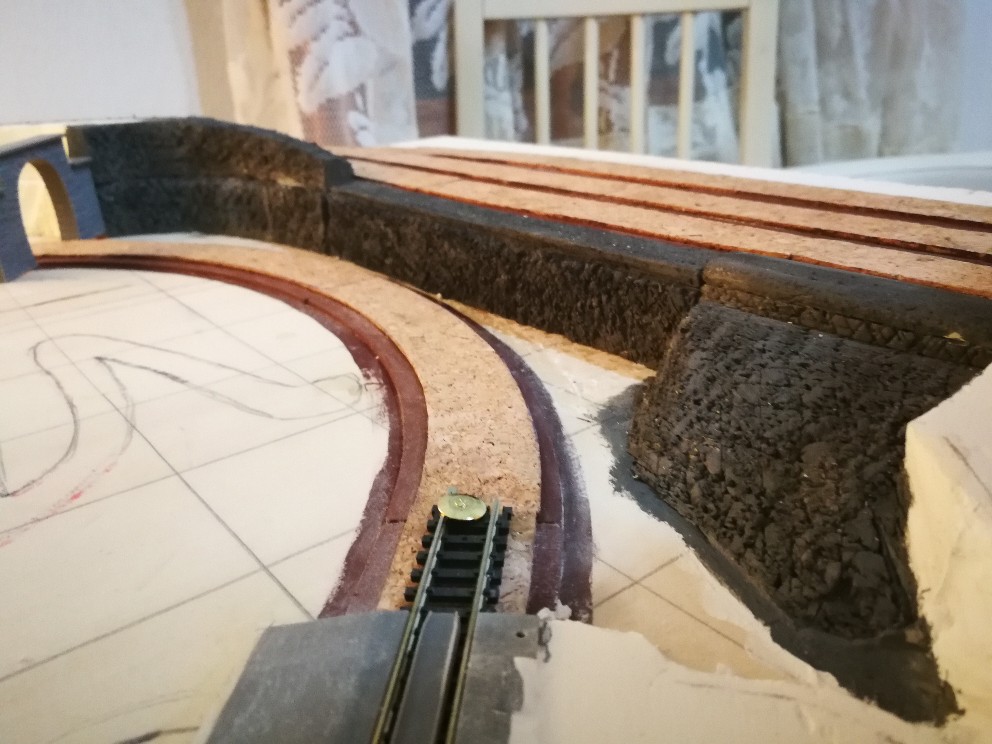

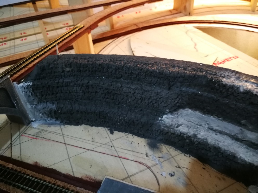

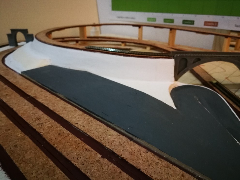

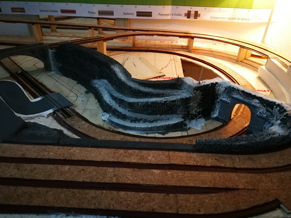

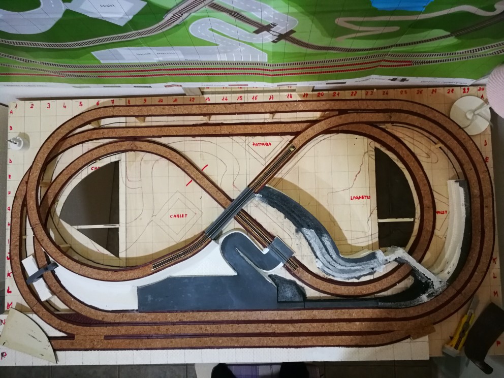

Eccoci tornati con qualche novità
Ho iniziato la posa della rocce di ingresso al tunnel sinistro, ho dato solo una mano di vernice grigia come base, ovviamente devo ancora dare qualche altra mano di grigio con diverse tonalità, questo è il risultato
156,64 KB
143,05 KB
152,86 KB
180,67 KB
159,5 KB
97,74 KB

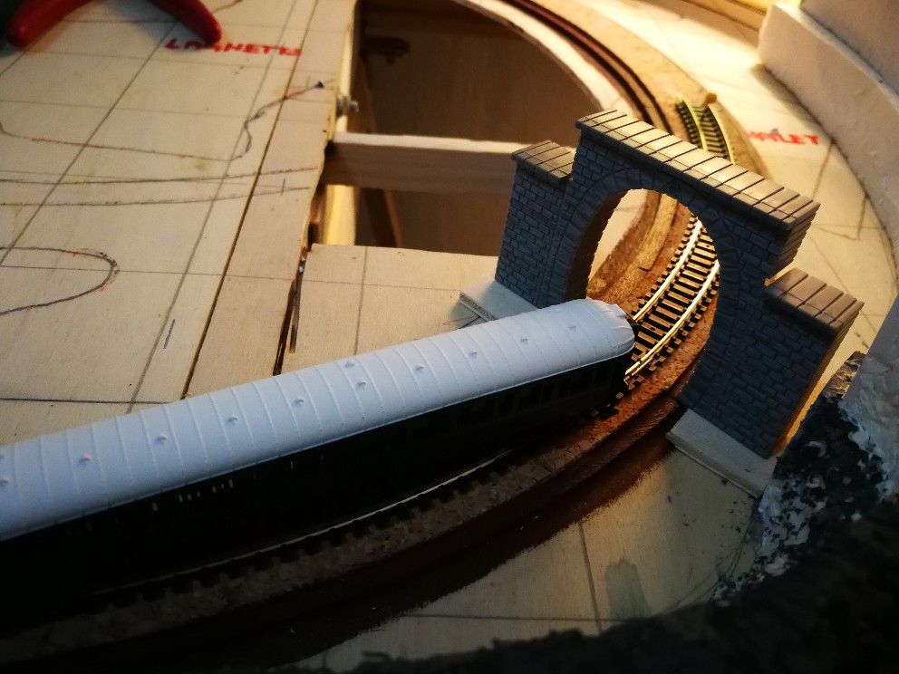

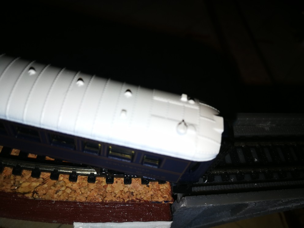

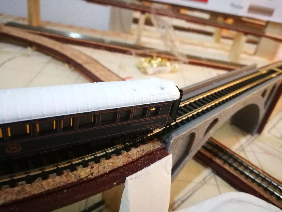

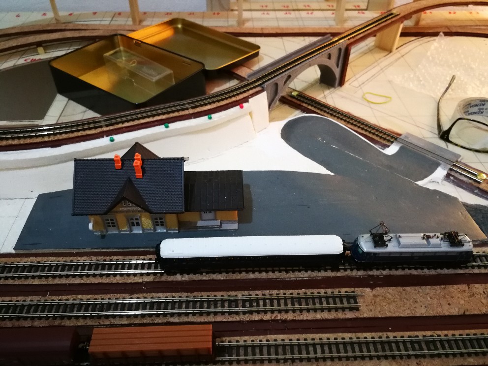

per evitare problemi in seguito, ho voluto verificare che non ci fossero intoppi con la carrozza passeggeri all'ingresso del ponte
136,28 KB
83,97 KB
aggiungo un piccolo video con il transito della loco sul ponte
Continua prossimamente.... :cool:

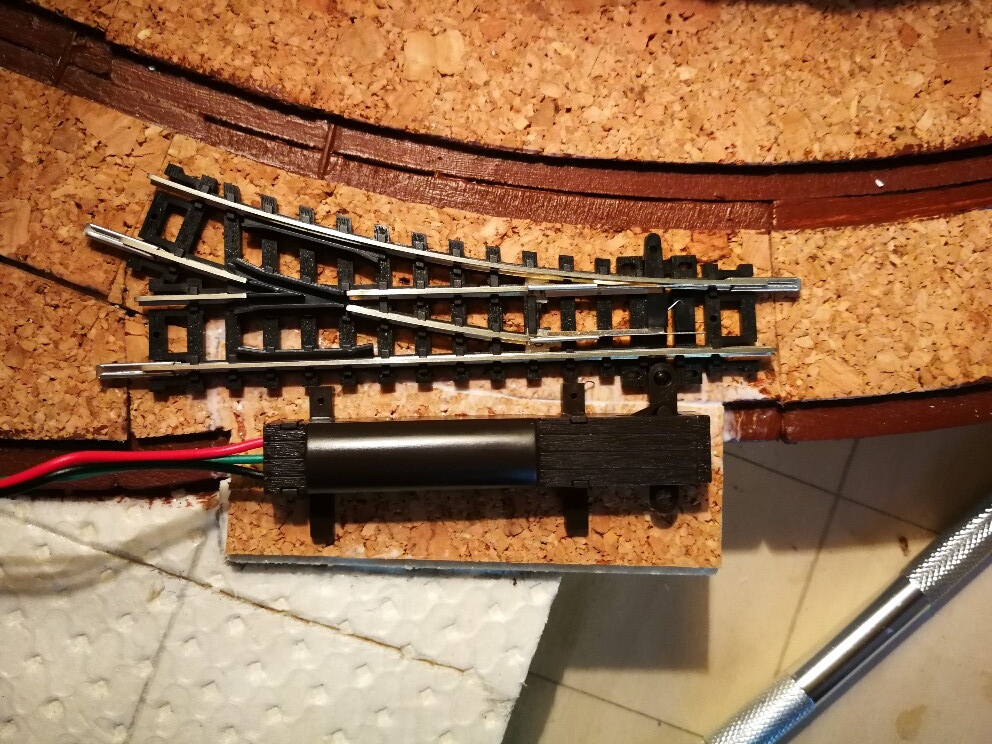

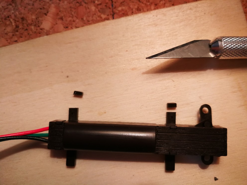

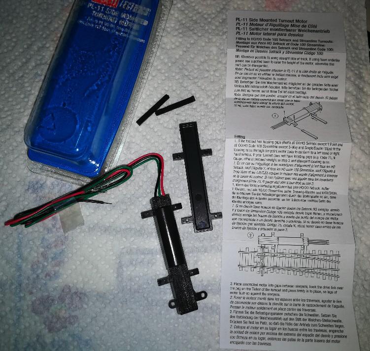

Considerando che la raccolta non prevede i deviatoi motorizzati, considerando molto interessante l'idea dell'utilizzo degli attuatori Peco PL-11 proposto da alcuni utenti del forum, anche io ho optato per la modifica.
194,09 KB
Il Peco PL-11 nasce per essere montato nei deviatoi scala HO ma con le opportune modifiche può essere utilizzato anche in enne, iniziamo con l'accorciare di circa 1,5÷2mm i supporti di fissaggio nel lato di accoppiamento
119,08 KB

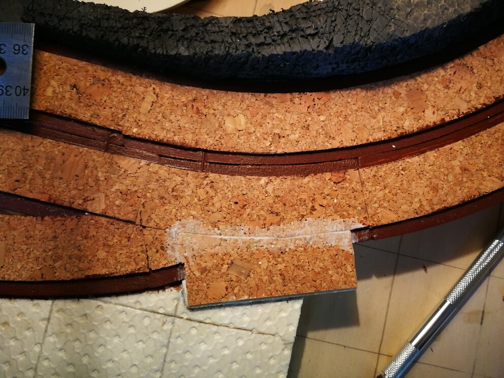

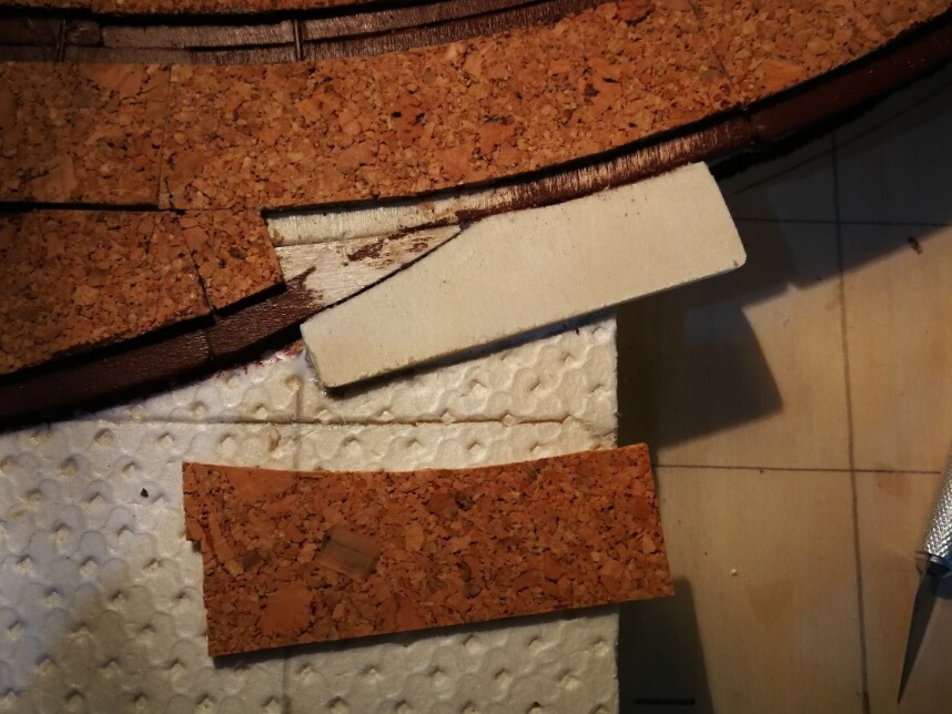

Per essere montato sul tracciato DeA, in questo caso il deviatoio a destra, occorre creare una base in piano e sufficientemente solida che possa ospitare il fissaggio del deviatoio e dell'automazione, utilizzando un ritaglio di compensato fornito con le plance, ho creato l'ampliamento necessario per il montaggio
285,03 KB
Avendo già incollato il sughero, ne ho rimosso un frammento per poi creare una base uniforme
271,31 KB
212,78 KB
312,49 KB
Dopo aver incollato il tutto ho posato provvisoriamente il deviatoio e l'attuatore nell'esatto punto dova sarà installato definitivamente
317,2 KB
Il montaggio provvisorio si conclude con la prova di funzionamento, per la prova ho alimentato direttamente il deviatoio con una pila da 9V senza l'utilizzo dei pulsanti, collegando il filo verde (comune) al polo negativo e poi collegando alternativamente il filo rosso ed il filo nero per effettuare la commutazione, come è visibile da questo video, la prova si è conclusa positivamente senza particolari problemi
A breve pubblicherò alcune nuove attività di upgrade del plastico. :wink:

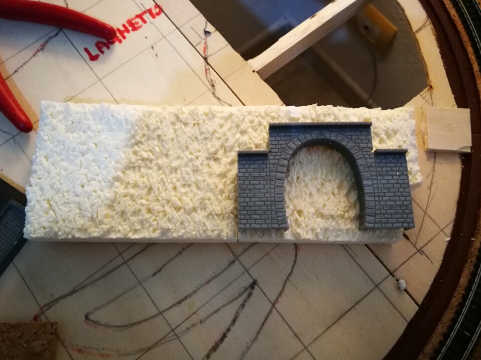

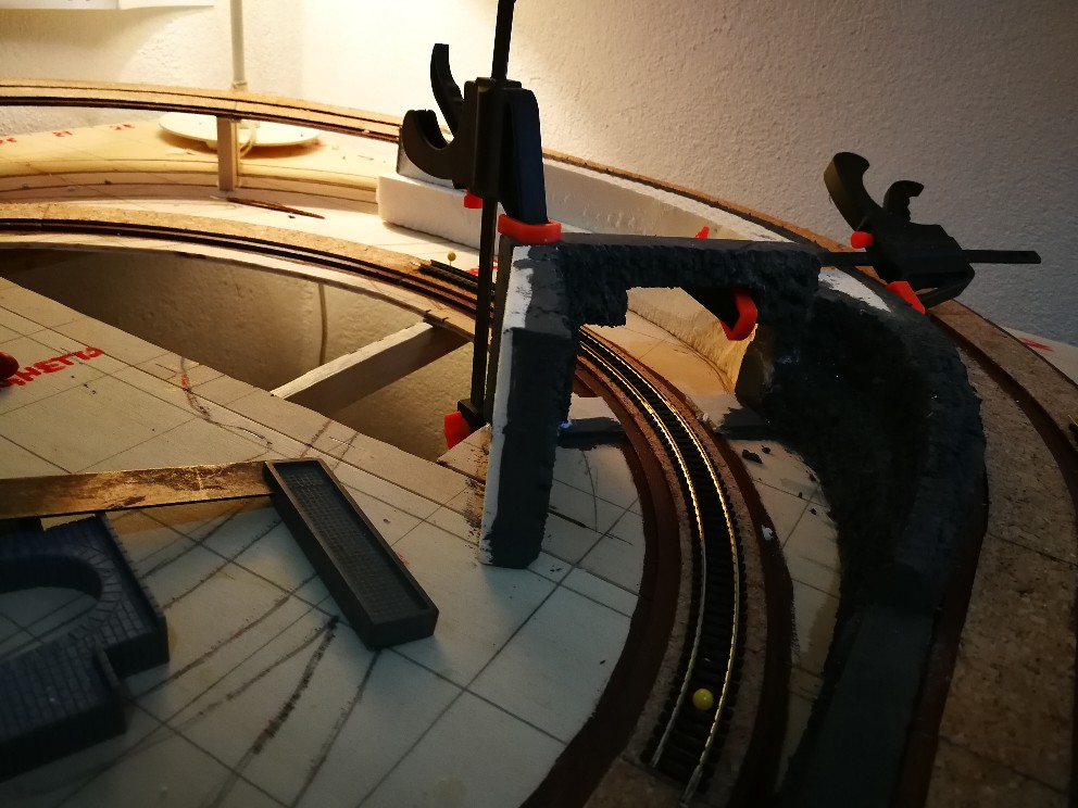

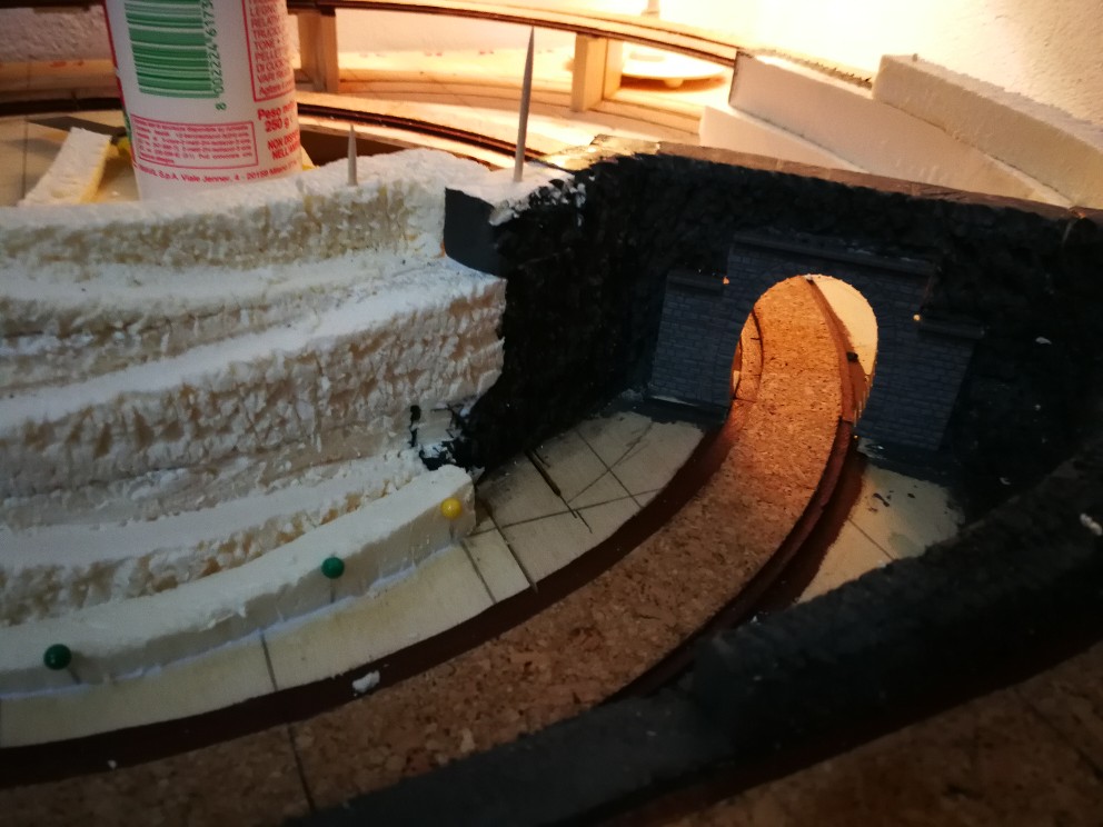

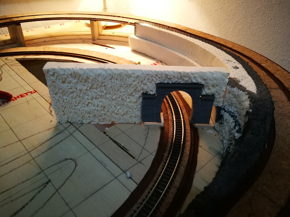

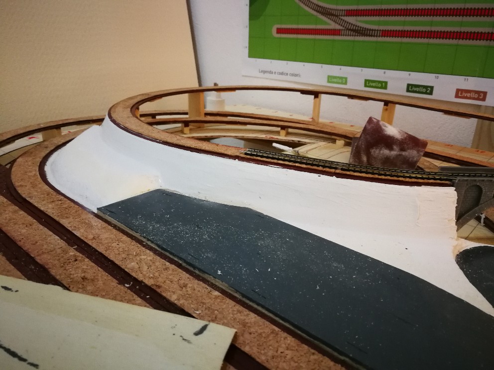

Iniziamo ora con la preparazione alla posa del portale del tunnel di destra
136,71 KB
227,68 KB
171,05 KB
174,54 KB
156,03 KB

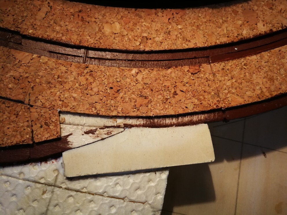

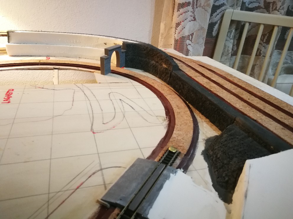

Nell'attesa dell'asciugatura della colla ho iniziato la costruzione del muro alla sinistra del ponte, la raccolta prevede l'utilizzo del cartone ma io ho preferito l'utilizzo del polistirene modellato
175,1 KB
160,87 KB
150,63 KB
149,16 KB
213,86 KB
213,86 KB

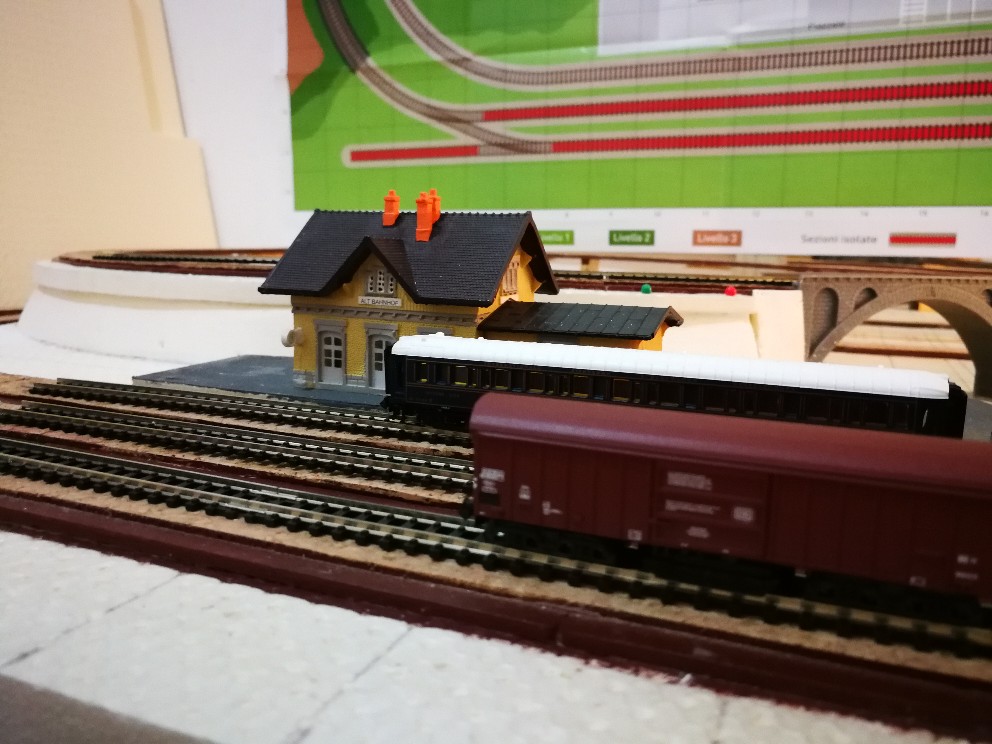

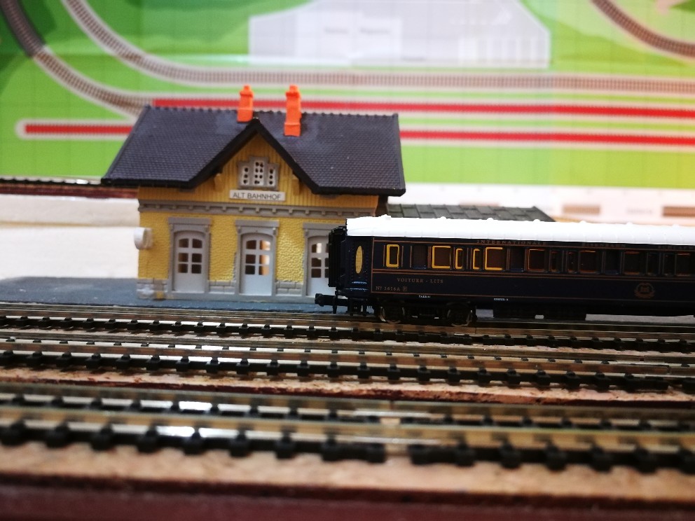

Allego anche qualche immagine della stazione con la presenza dei carri ferroviari :grin:
147,51 KB
152,87 KB
145,43 KB
191,25 KB
Continua prossimamente.....

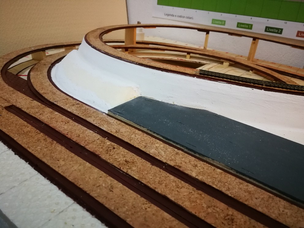

#119 Messaggio da FraPis »

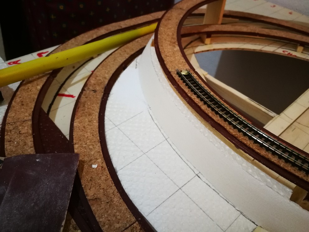

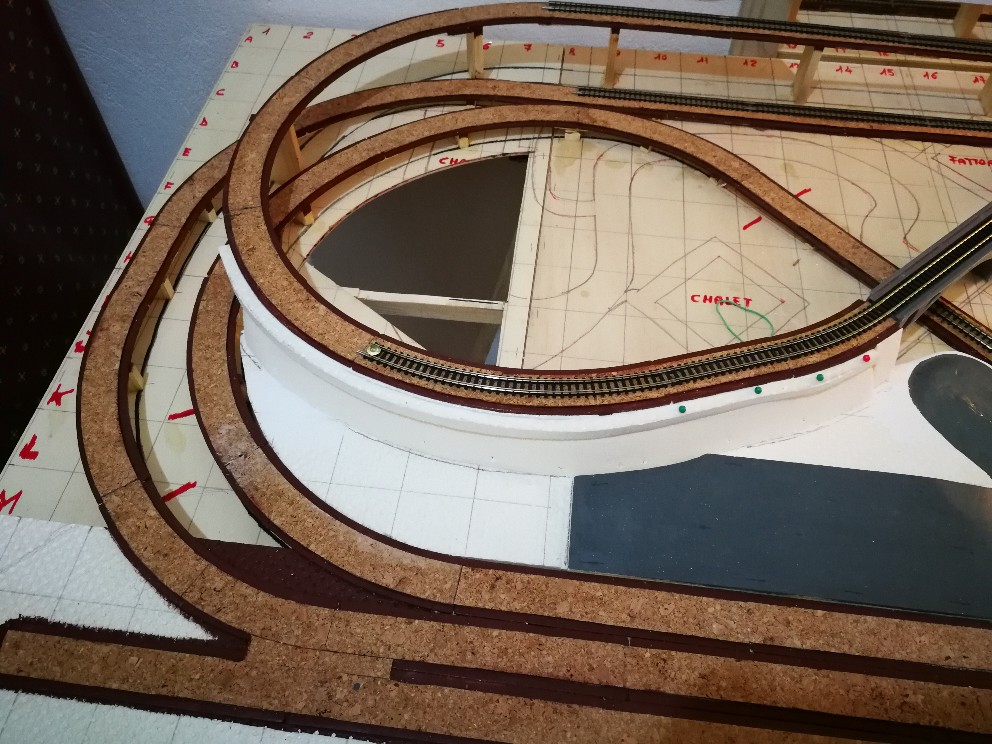

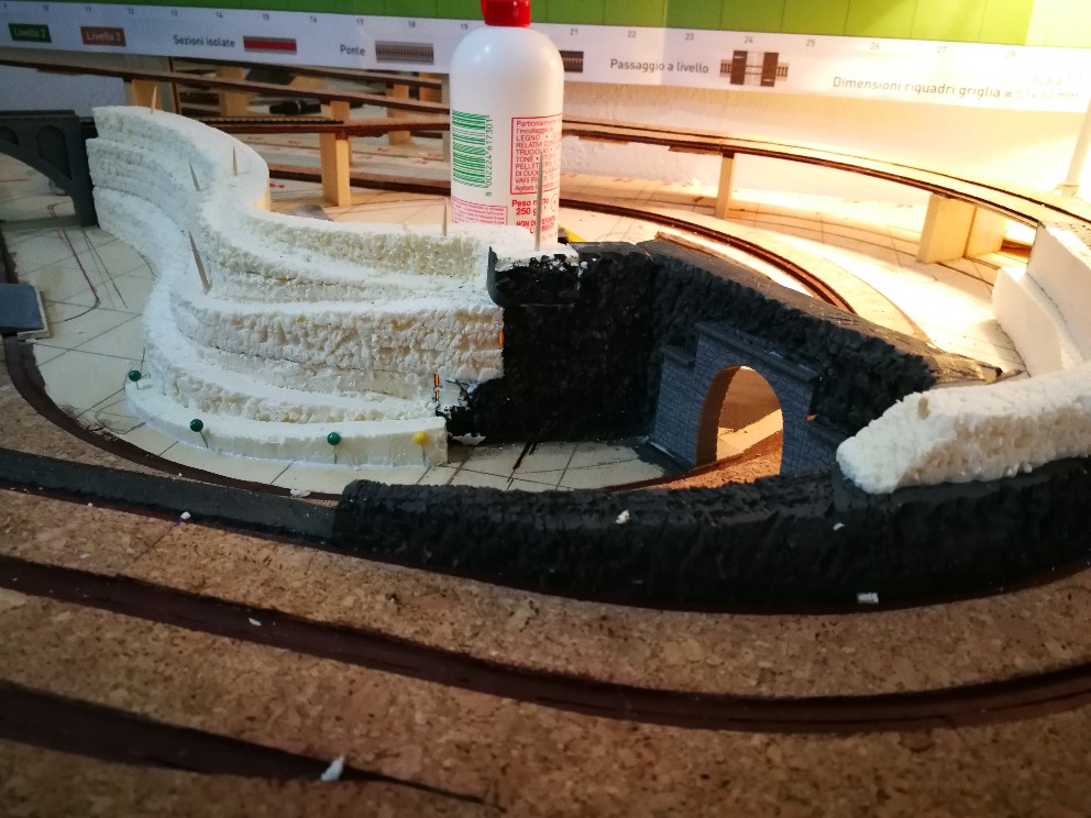

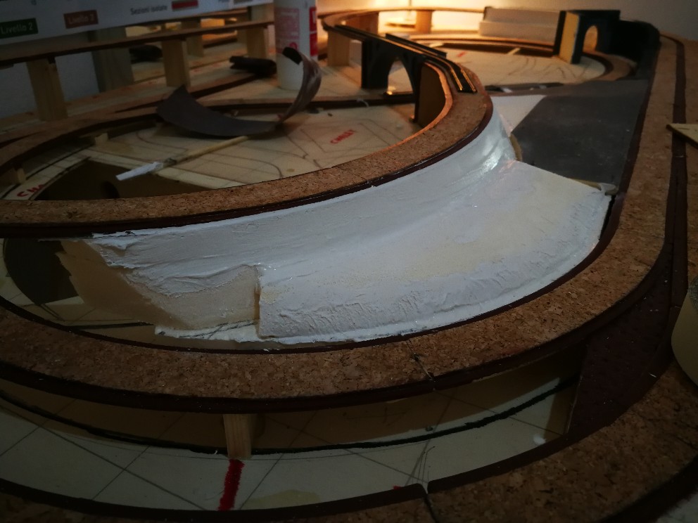

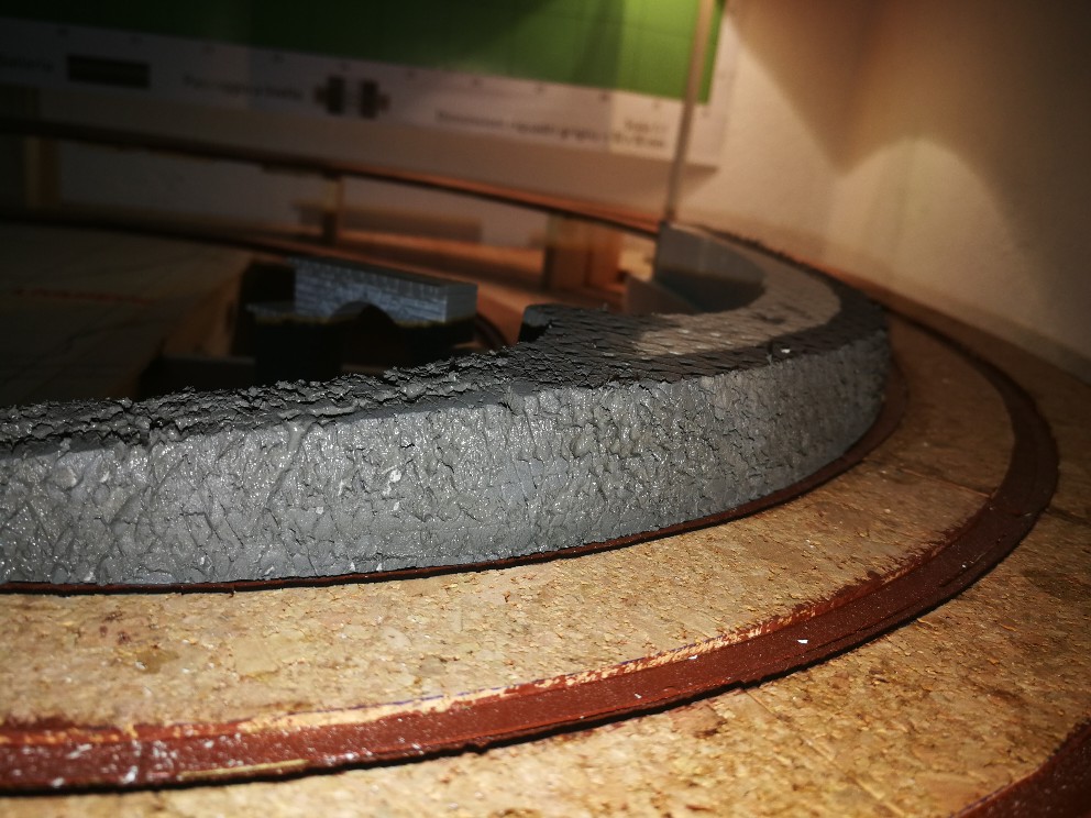

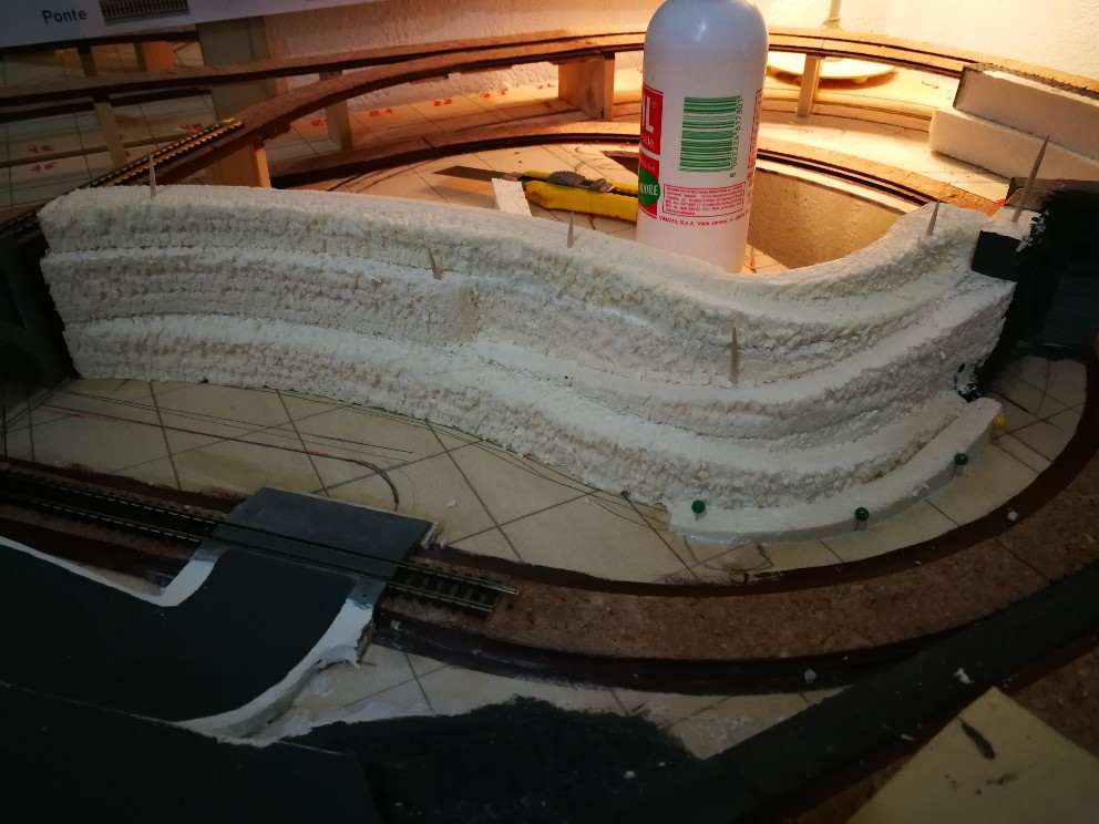

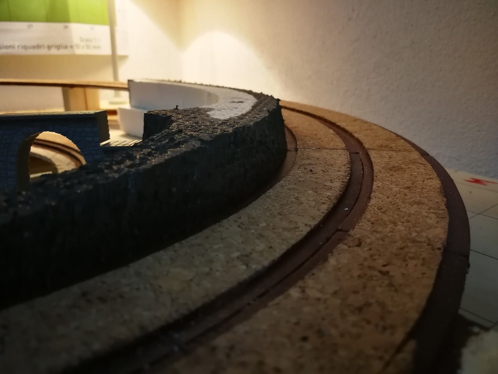

Continuiamo con la costruzione del muro e del terreno alla sinistra del ponte
155,22 KB

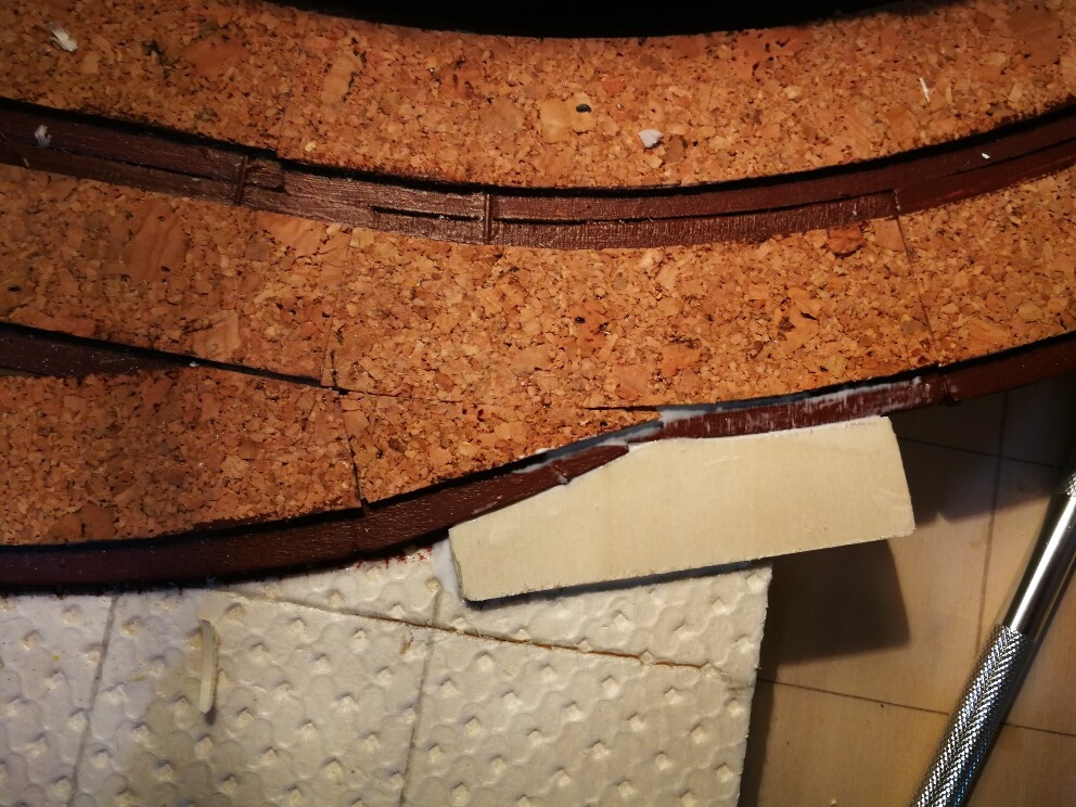

Stuccatura
127,34 KB
168,76 KB
Attività propedeutiche alla posa ingresso tunnel sinistro
140,55 KB
122,48 KB

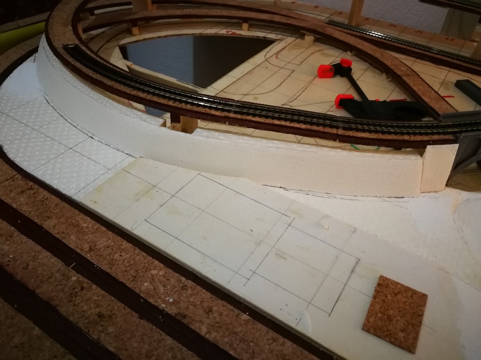

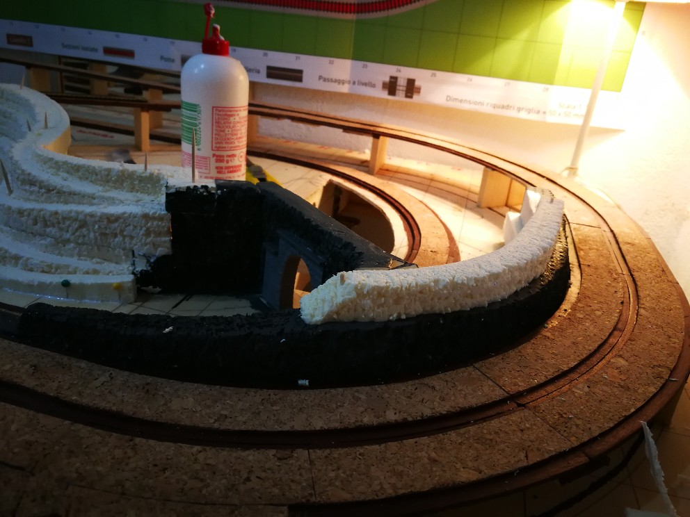

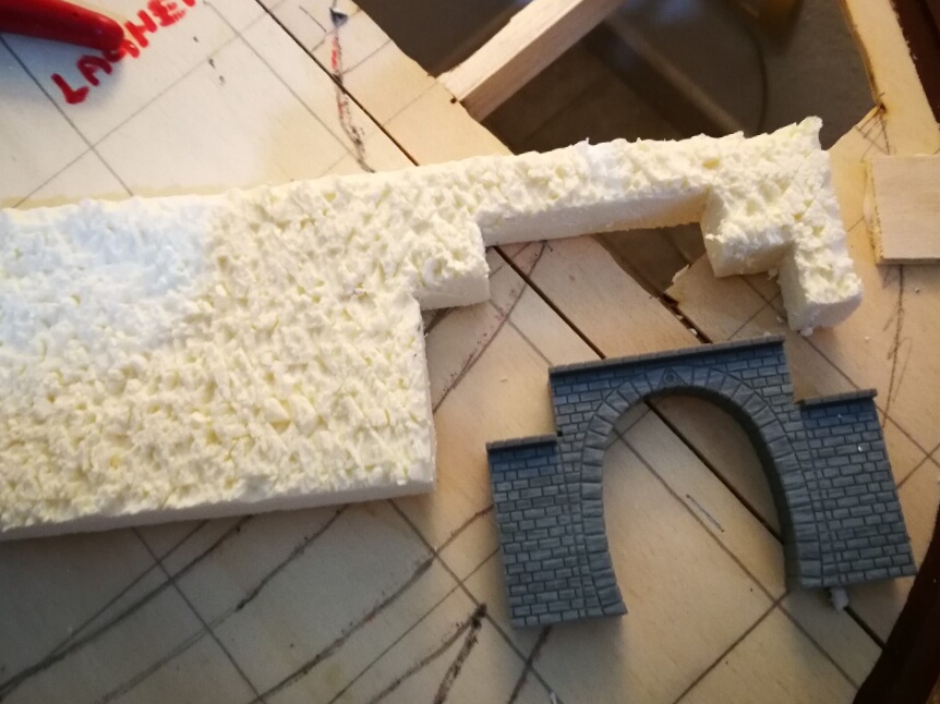

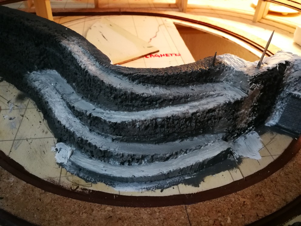

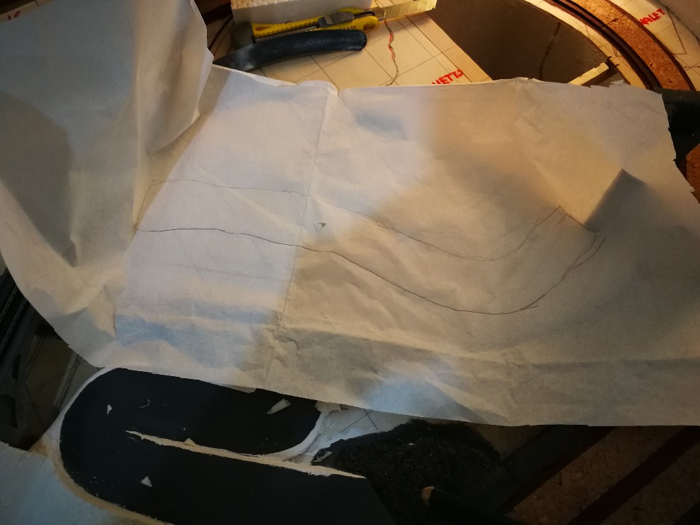

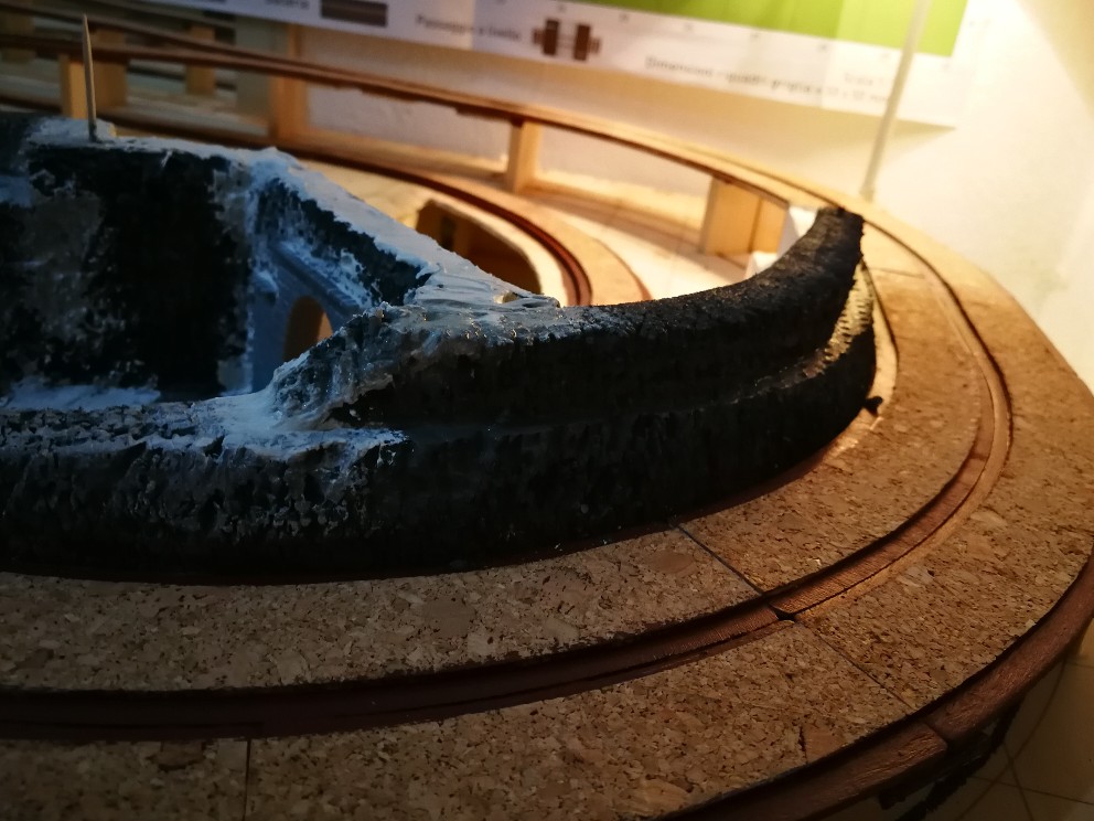

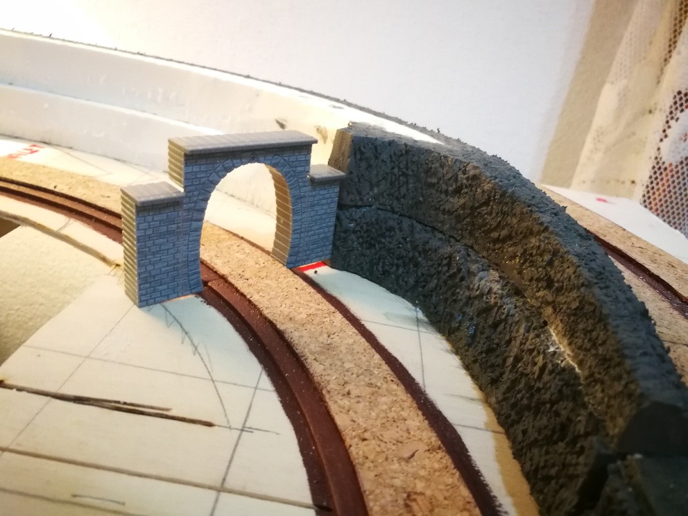

Continuiamo con la posa delle rocce e del tunnel di destra
112,16 KB

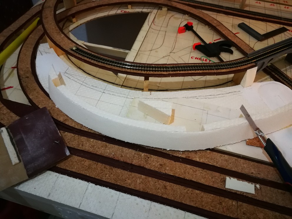

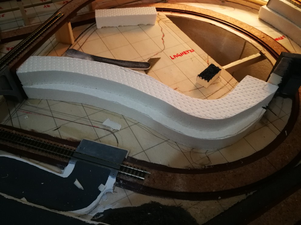

La costruzione di questa parte del plastico prevista nella raccolta e suggerita dal forum, viene realizzata in maniera differente da quella che ho deciso di utilizzare
147,57 KB

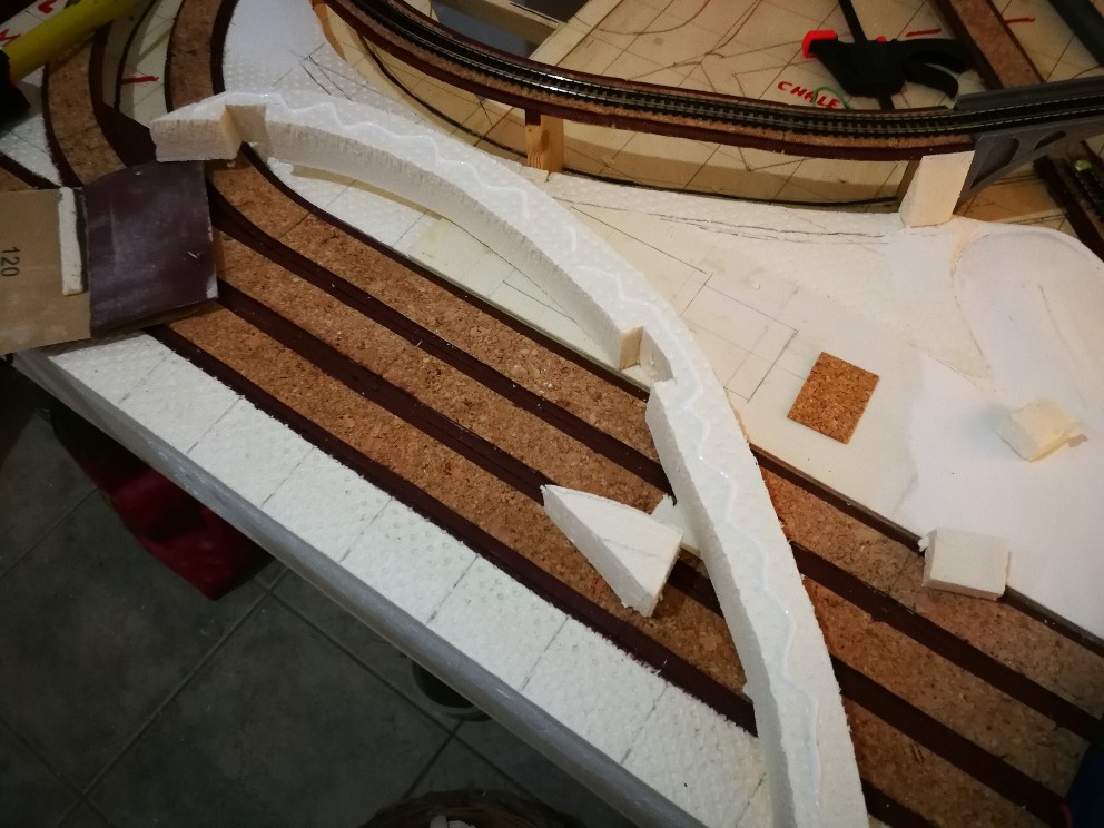

Dopo aver ritagliato il polistirene ho creato le rocce e la stradina che porta all'altopiano
153,72 KB
Contemporaneamente ho rialzato le rocce alla destra del tunnel
149,85 KB
170,2 KB
133,37 KB

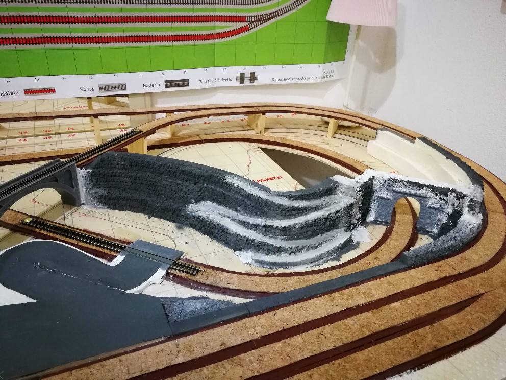

Iniziamo ora con la prima mano di pittura grigia delle rocce
183,75 KB
E con la stuccatura delle giunture e della stradina
157,78 KB
201 KB
148,78 KB
238,74 KB
206,85 KB
Continua prossimamente.......
#120 Messaggio da v200 »
Bella la variante, l'utilizzo del polistirolo estruso lo preferisco al sistema delle costolature e rete, molto più robusto
