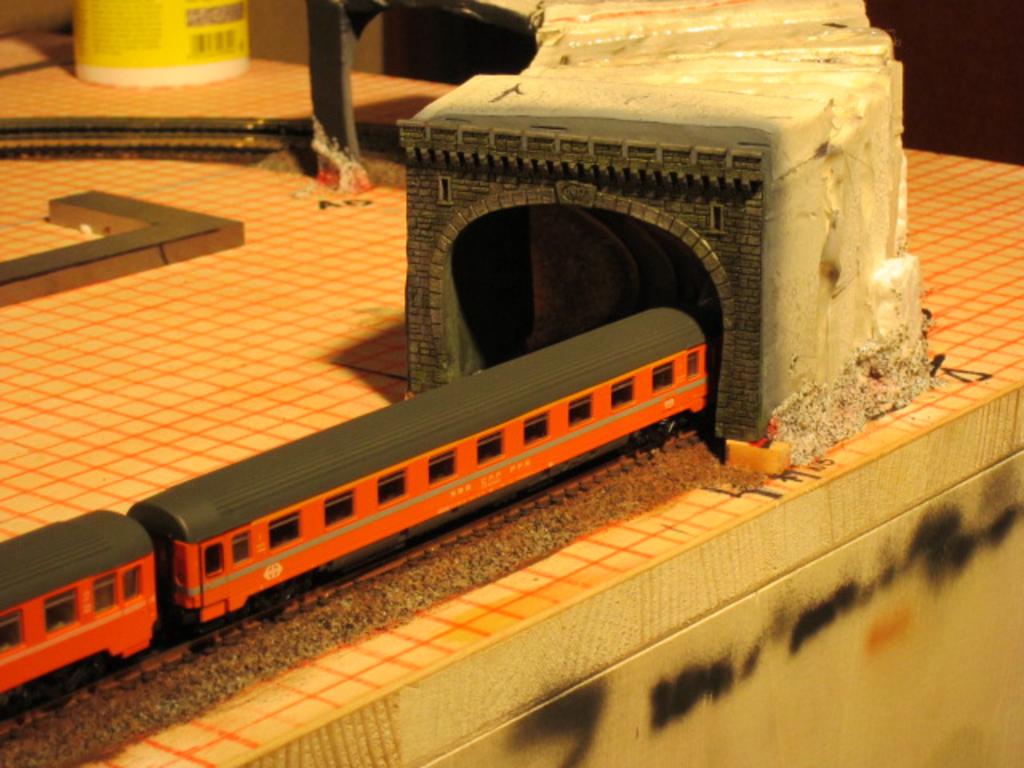

belli i portali roby....che cosa usi per l'invecchiamento pigmenti o colore? anche io comunque li scurirei un pochino....

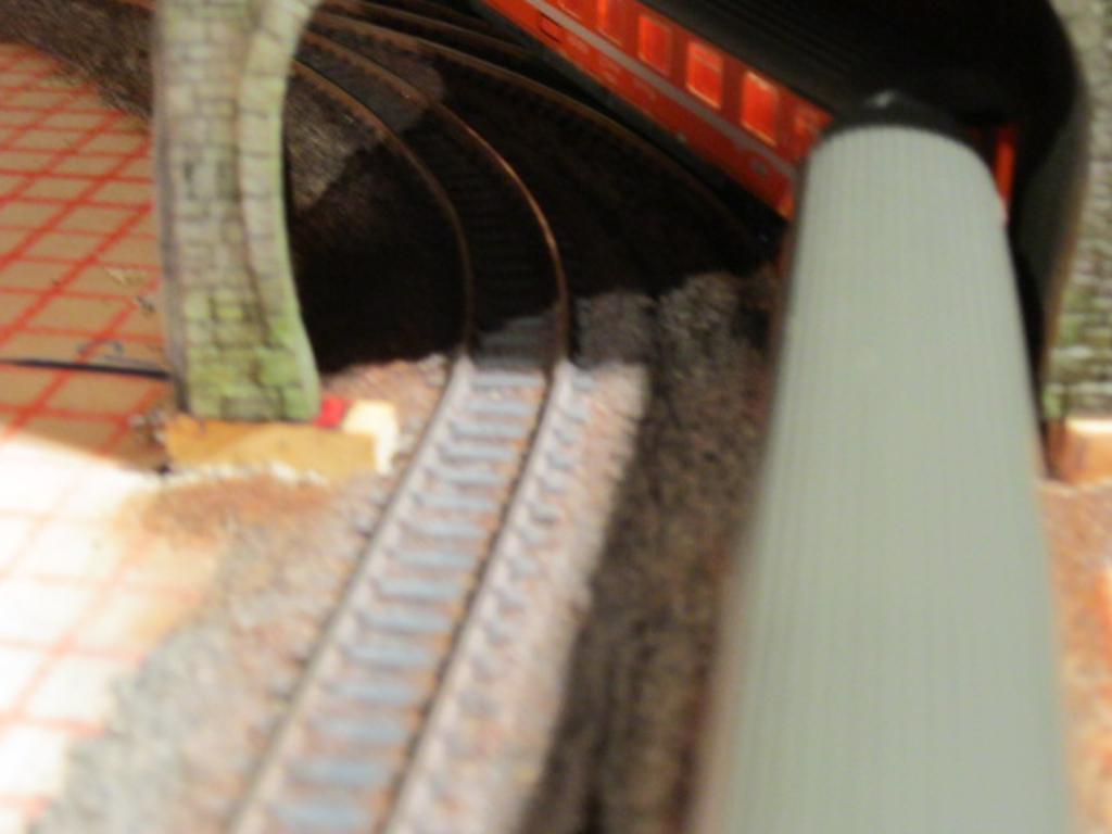

@ Marco: colori ad olio su base acrilica, purtroppo la luce del faretto schiarisce molto i colori l'ho utilizzata per far vedere l'interno ne posterò una con illuminazione meno forte.

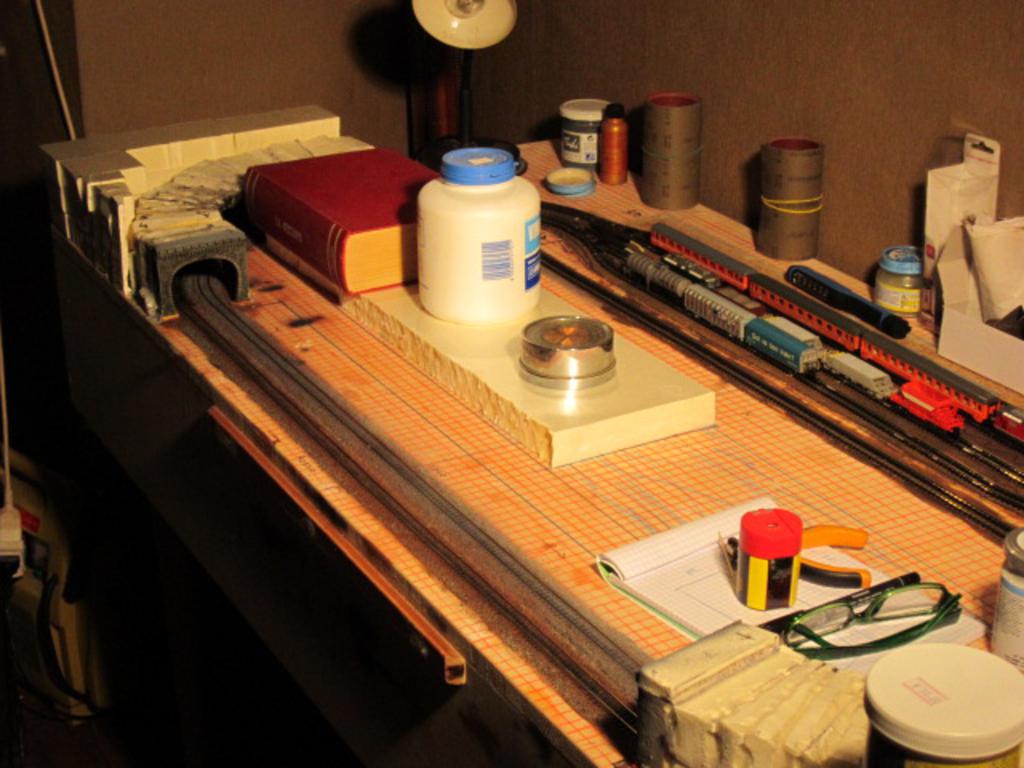

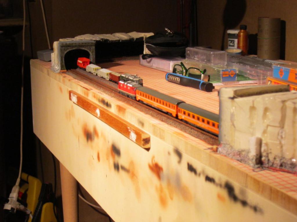

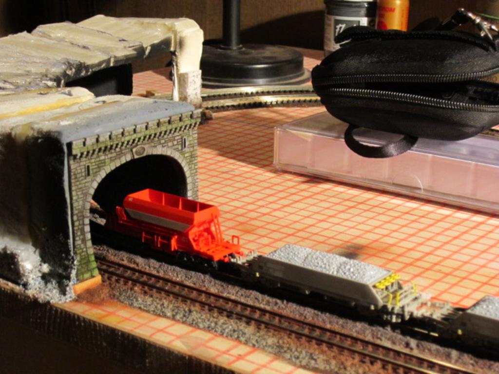

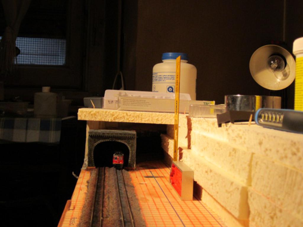

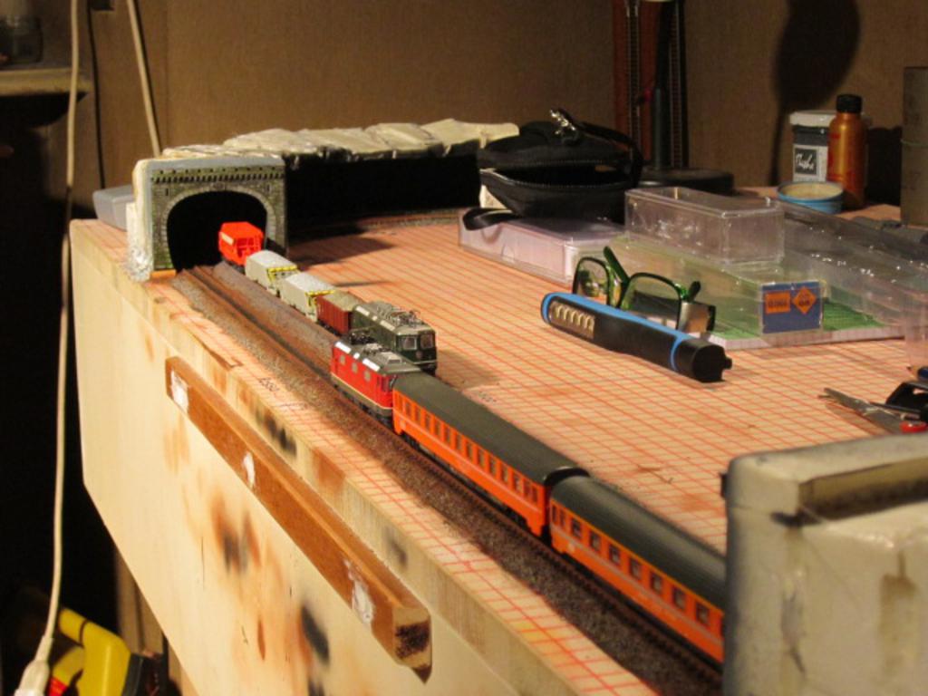

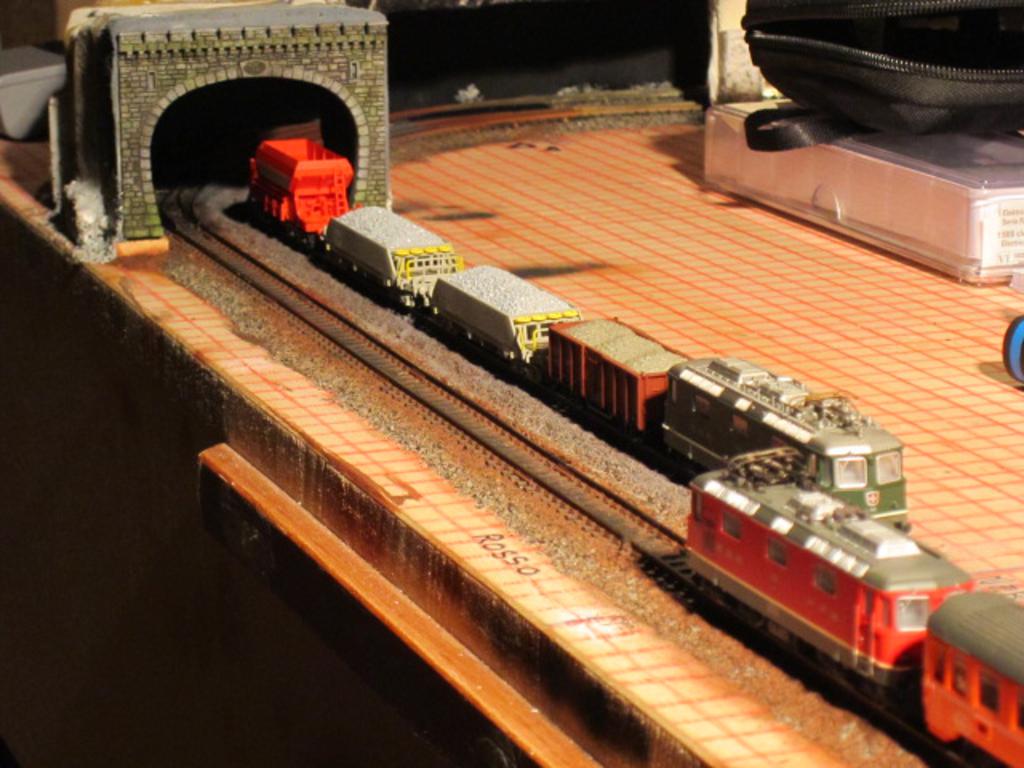

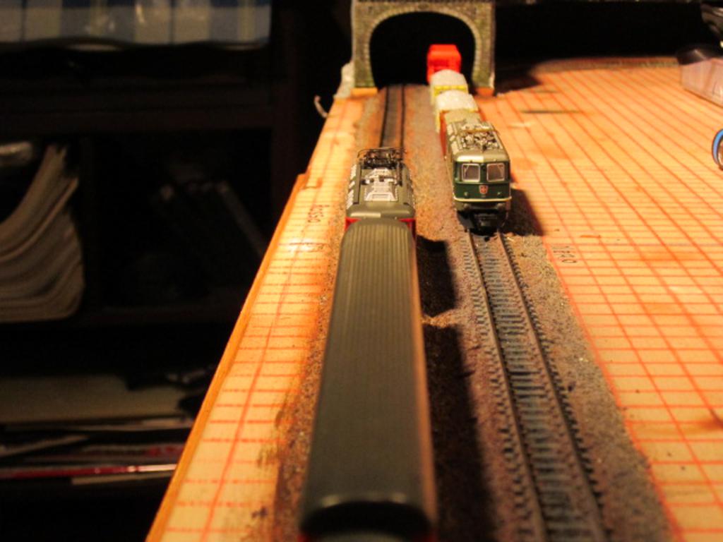

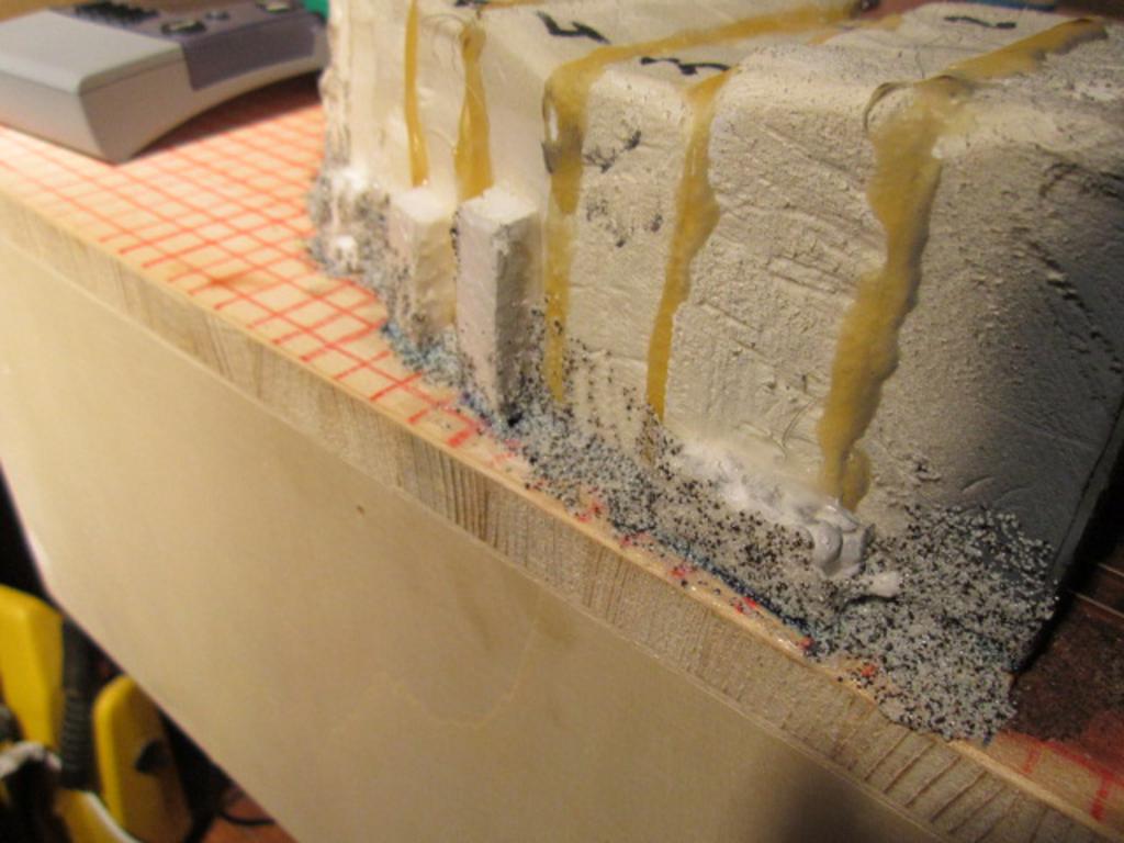

Finalmente trovato il tempo di fissare le due gallerie, per incollare al piano ho utilizzato la pasta acrilica Maimeri effetto pomice che al suo interno contiene il collante grazie alla sua viscosità inoltre è ottima per stuccare.
Roby

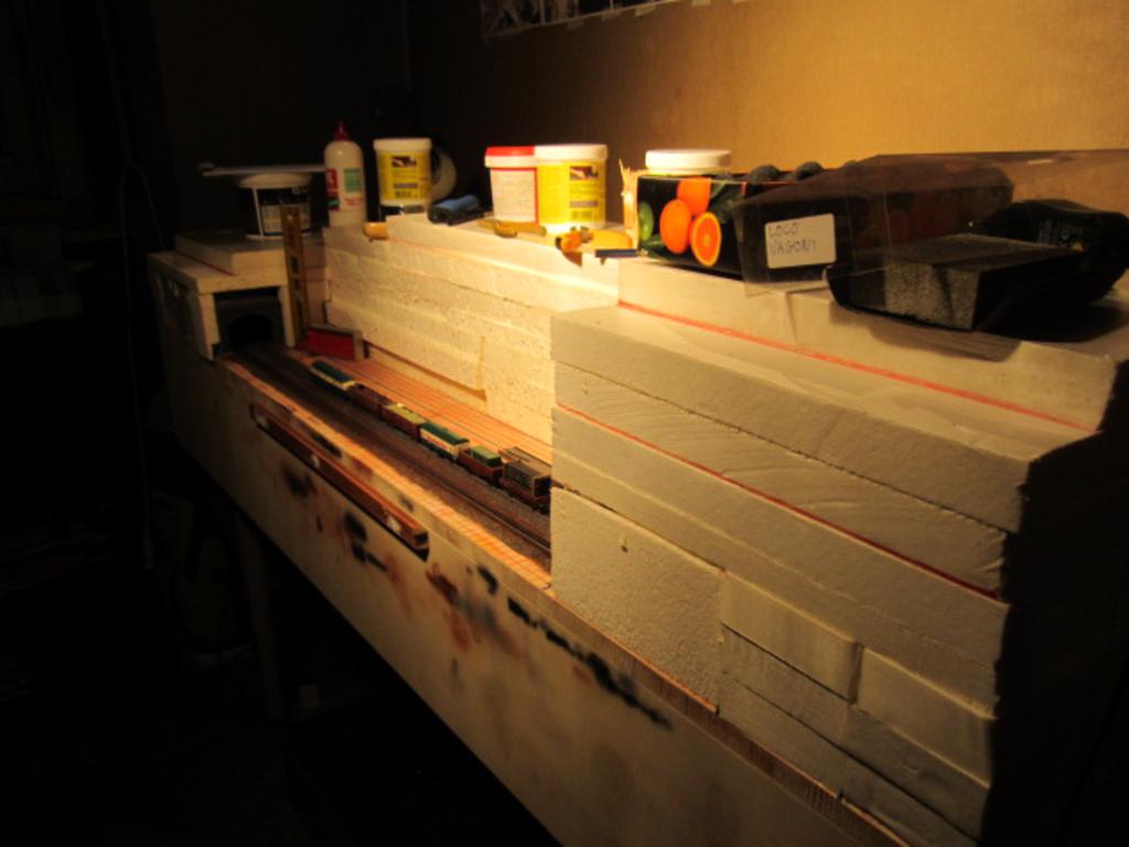

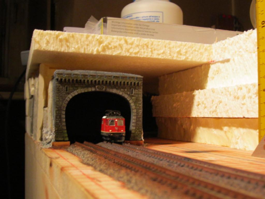

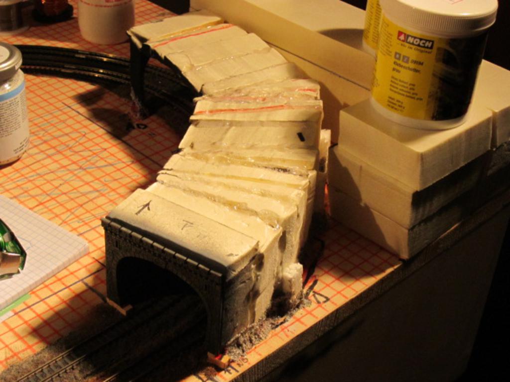

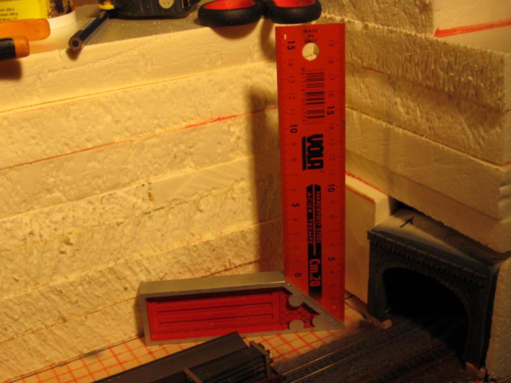

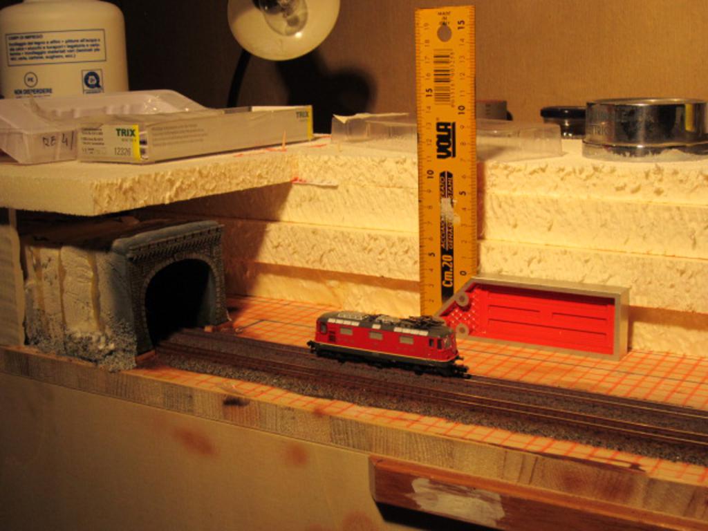

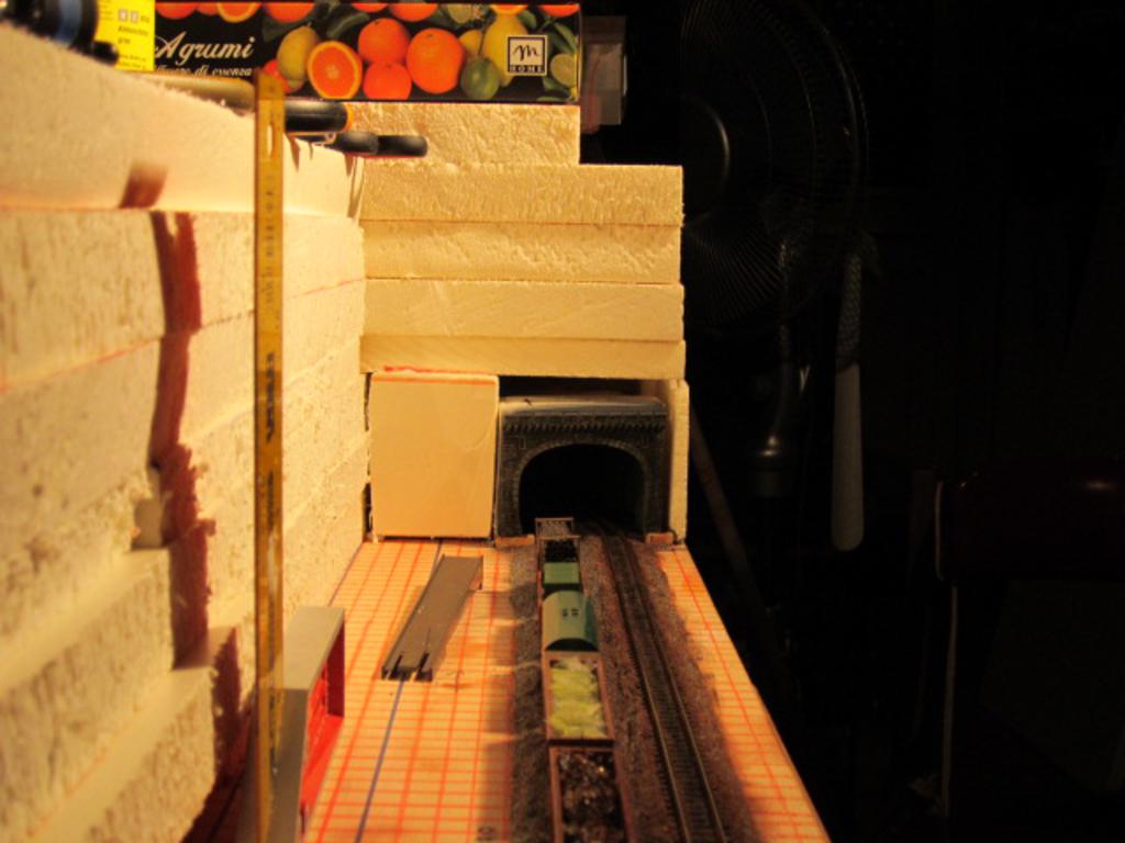

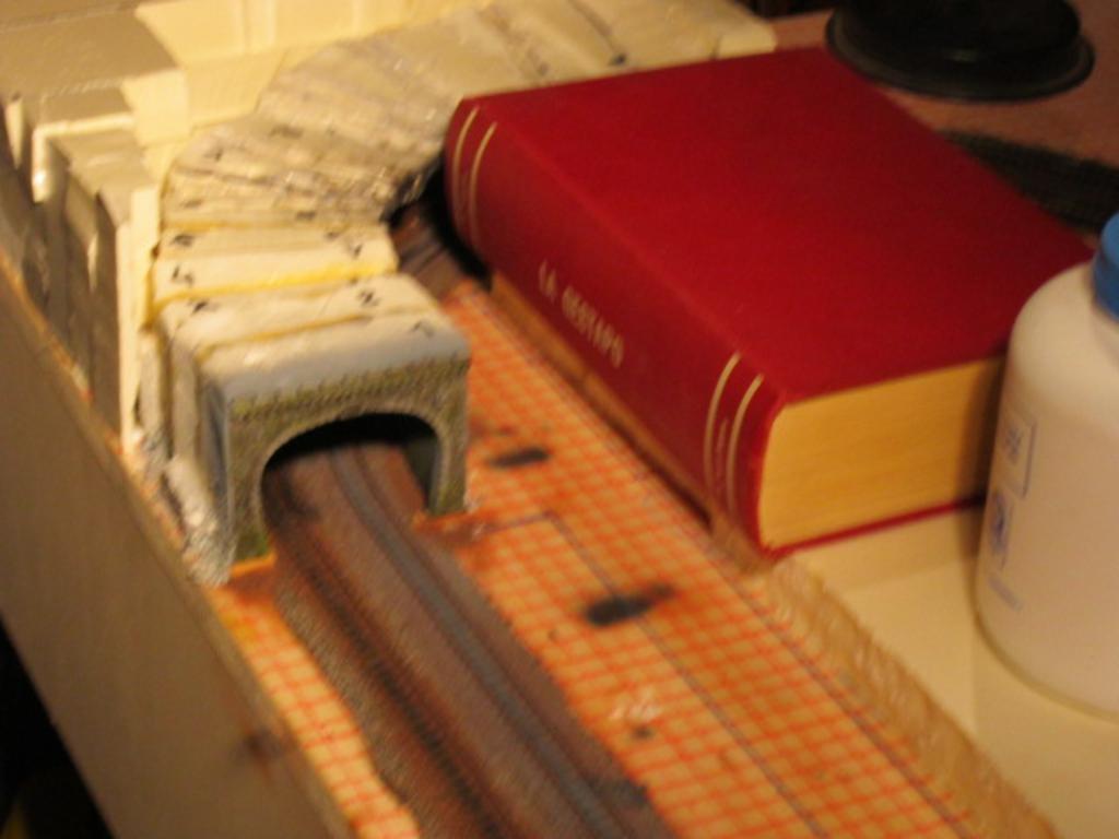

Con un po di calma sono riuscito ad iniziare i livelli per costruire la montagna.

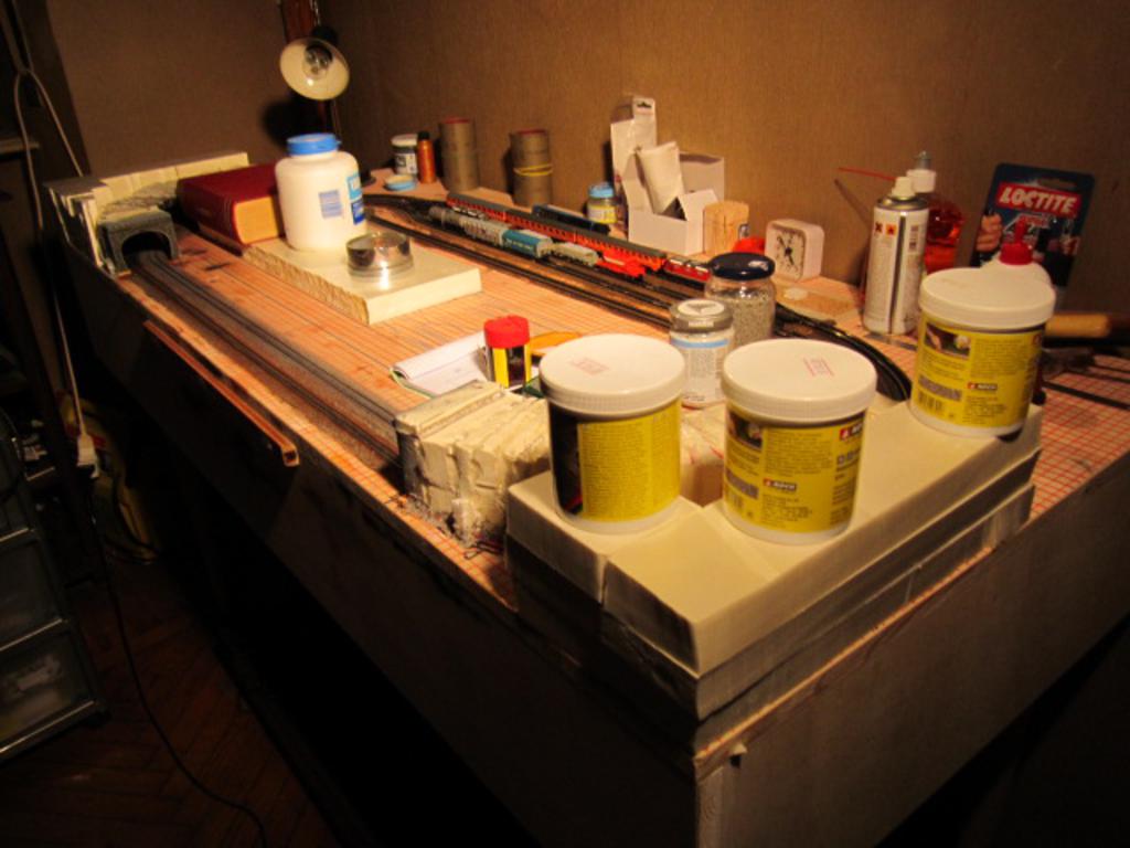

Si cresce si cresce.

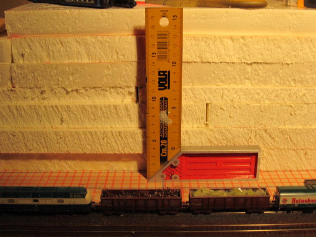

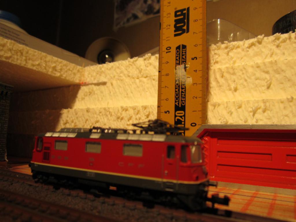

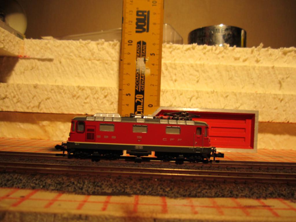

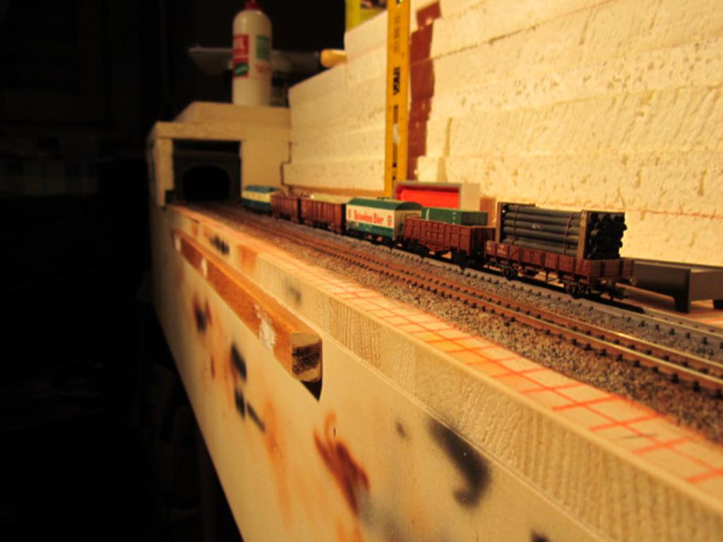

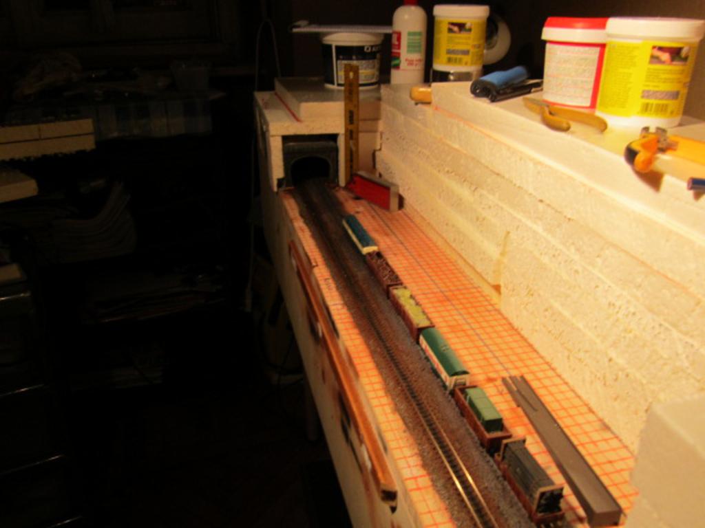

Terminato di abbozzare i rilievi hanno un altezza di cm 10 a cm 24 partendo da sinistra il più basso andando a destra verso il più alto.
Per le altezze oltre ai filmati e foto sulla ferrovia del Gottardo mi sono state utili le indicazioni di Andrea per individuare un altezza realistica.

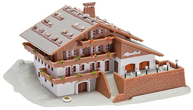

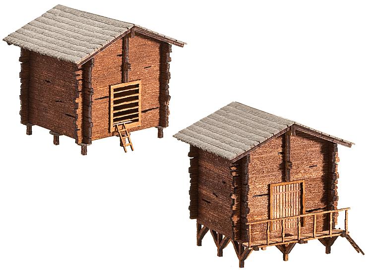

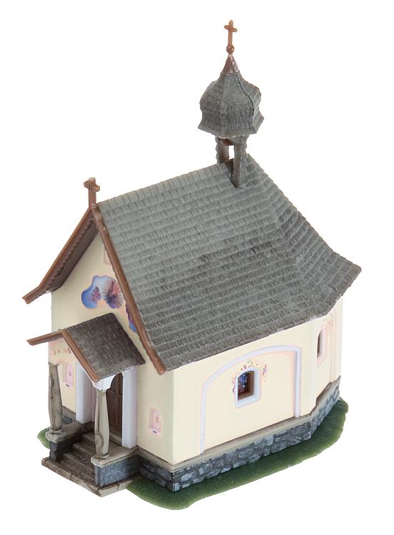

Inoltre ho reperito i tre edifici che saranno messi sul plastico
Faller art. 232230 albergo alpino,
faller art. 232368 fienili d'alpeggio,
faller art. 232239 cappella alpina.

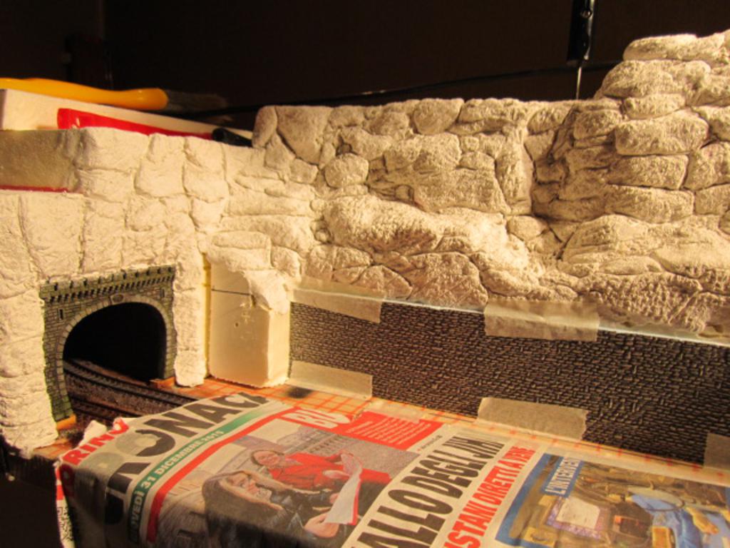

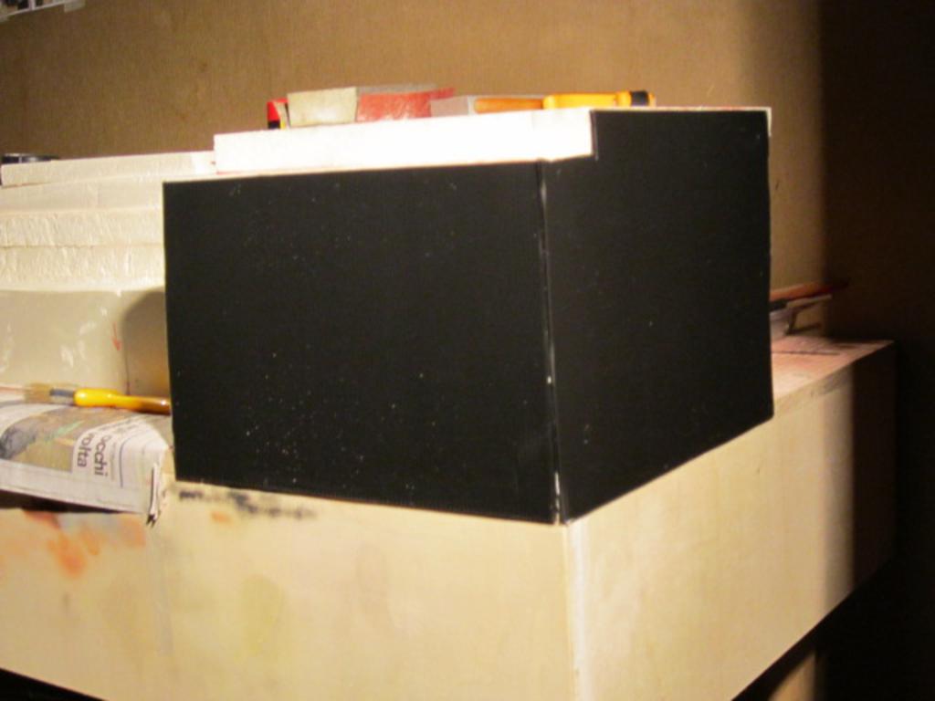

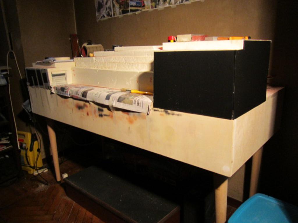

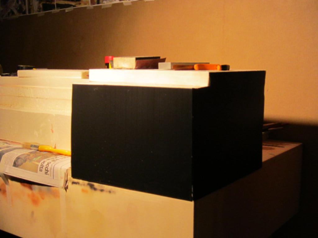

Iniziato a rivestire la parte esterna delle lastre in polistirolo estruso per rendere tutto uniforme.
Per il rivestimento ho utilizzato del poli onda plastico da due mm nero e per incollarlo ho utilizzato una colla da edilizia per legno, cartongesso, plastica, piastrelle in pasta come il mille chiodi.
Una volta ben asciutto rifinisco gli angoli è stuccherò dove serve

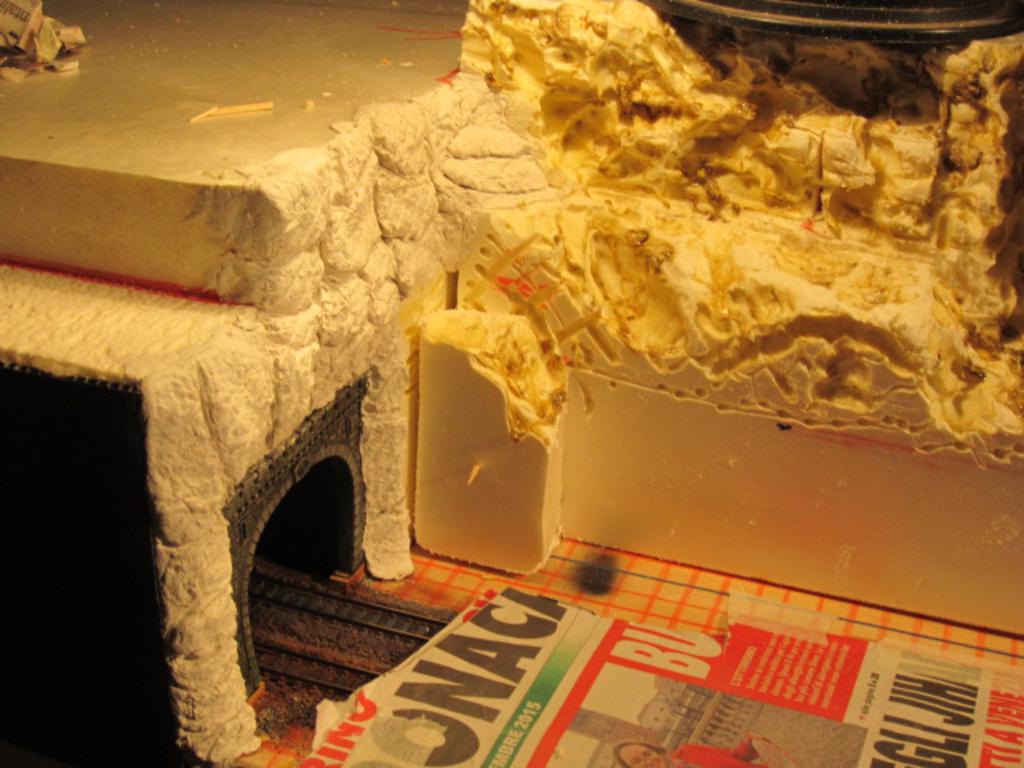

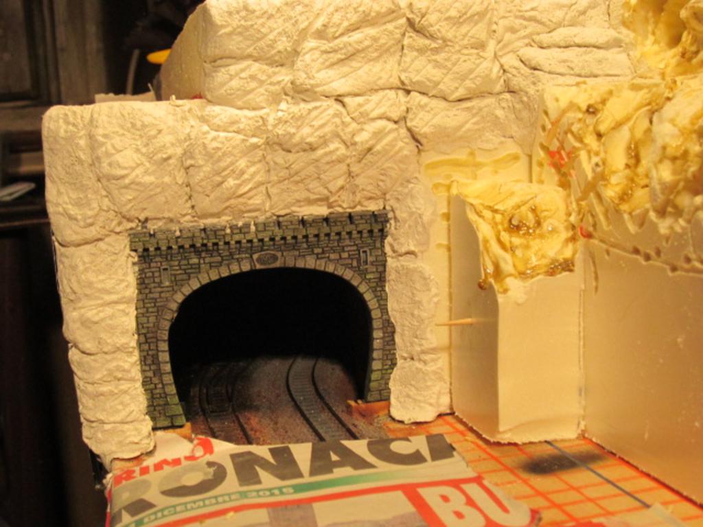

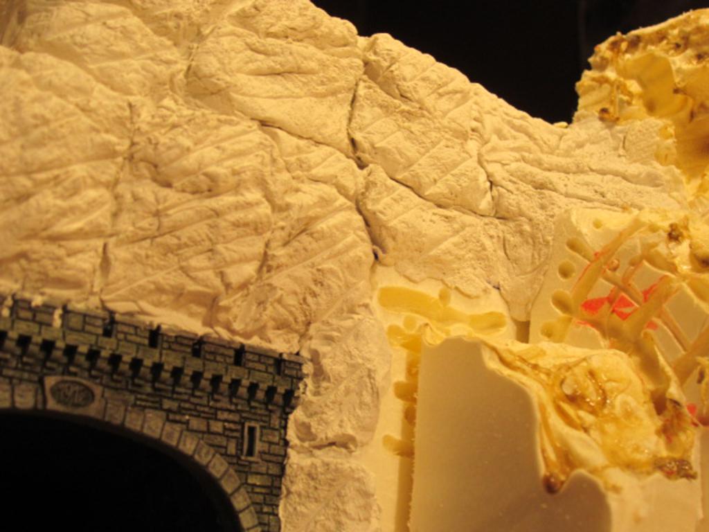

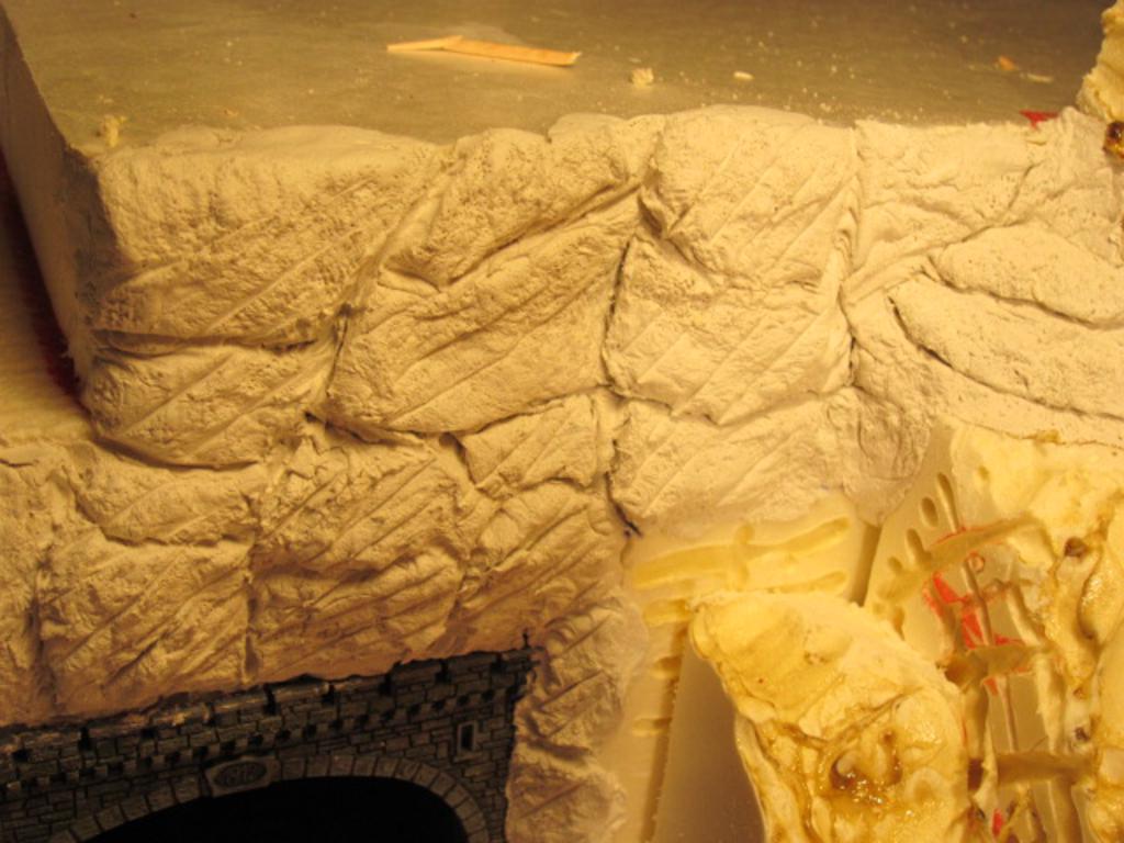

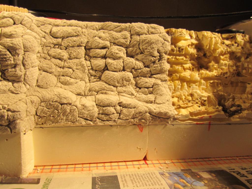

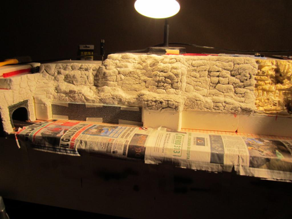

Finalmente oggi iniziato a scolpire le rocce sulle pareti che si affacciano sulla linea.
Come metodo sono solito a utilizzare il DAS bianco oggi fortunatamente senza amianto :smile:
Per iniziare con un pirografo testurizzo le superfici lisce del polistirolo estruso in pratica una griglia che permette una buona adesione del DAS.
Inizio a dar forma con le dita alla pasta per accennare i volumi delle rocce.
Poi con spatole per modellazione da odontotecnici incido le rocce, con uno spazzolino da denti testurizzo le rocce in modo che appaia una trama puntiforme in negativo per evitare una superficie troppo liscia.
Infine reincido alcune spaziature tra le rocce sparite picchiettando con lo spazzolino per testurizzarle.
Appena sarà asciugato il DAS passo una mano di colore grigio per fare alcune foto ora a fresco difficilmente si vedrebbe qualcosa.
Roby

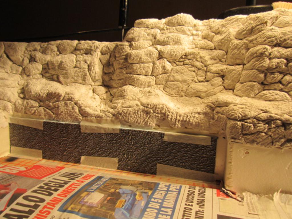

Sono ancora da colorare ma mi sembra che si veda qualcosa.
Prima di applicare il DAS creo una griglia sul polistirolo in modo che si possa aggrappare meglio.
Un reticolato per spessori fini profonde incavature per volumi più complessi.
Roby

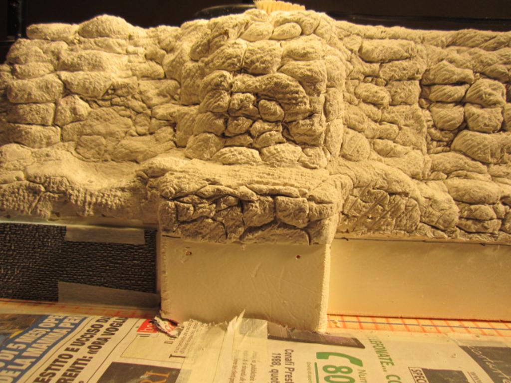

Proseguono i lavori per fare le rocce.
