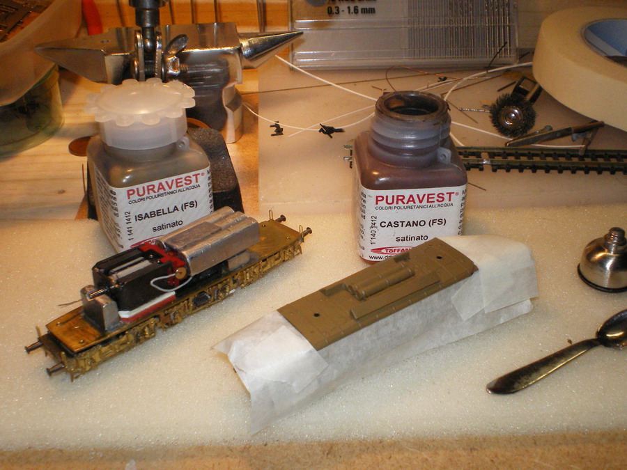

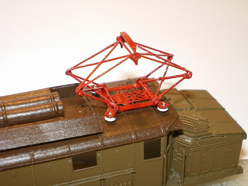

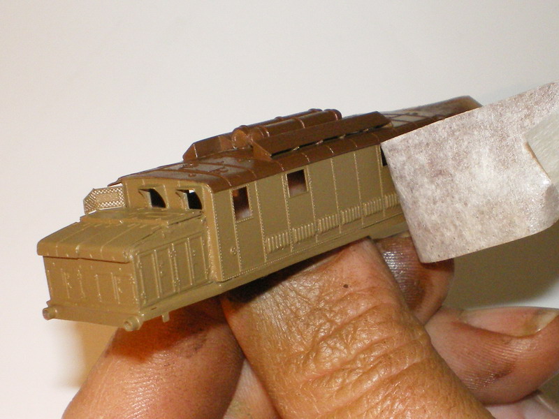

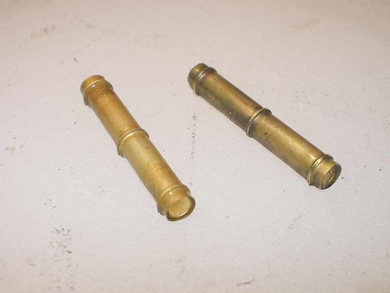

Ciao a tutti,

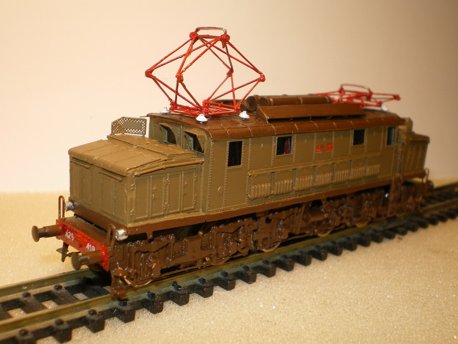

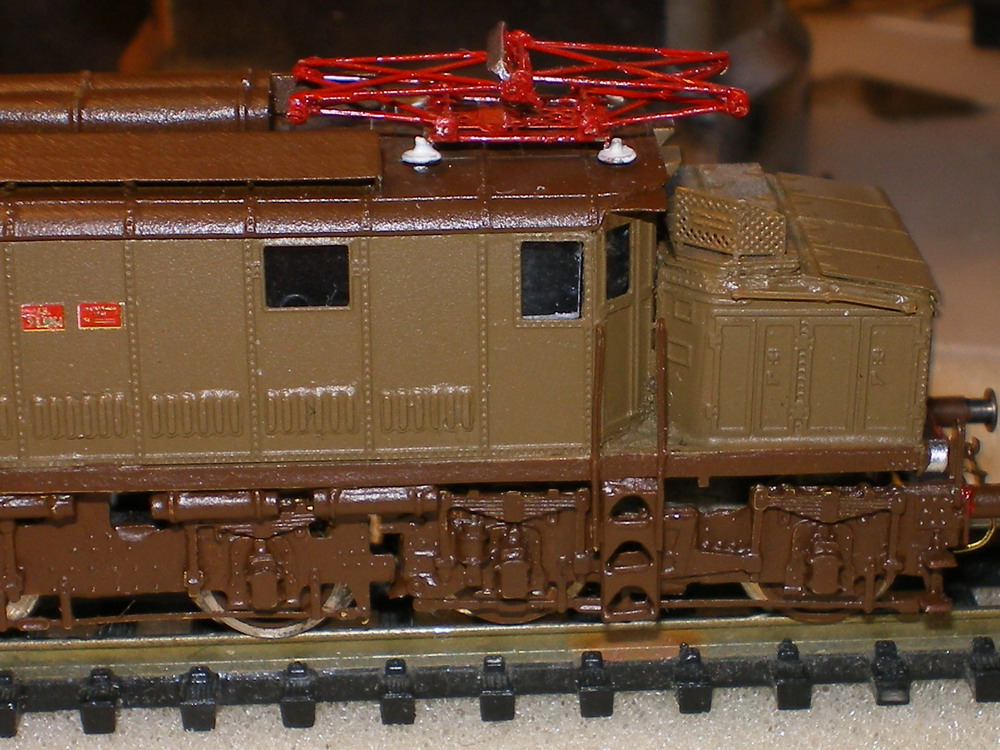

inserisco un po' di foto della mia prima E.626 (poi ne ho costruite altre due con motorizzazioni diverse).
Fu oggetto anche di uno dei miei primi articoli su TTM n° 41, il secondo per la precisione, dove ne descrivevo il montaggio.
A quei tempi (era il 2005/2006) saldavo ancora con il saldatore elettrico e il montaggio non era pulito così come lo sarebbe oggi con la micro torcia.
Piacque parecchio anche sui forum agli accazeristi, che rimasero molto colpiti nel vedere che la scala N potesse avere dei dettagli del genere.
Spero che faccia lo stesso effetto anche qui... allora inserii pochissime foto proprio perchè sapevo che sarebbe uscito un articolo, ora posso farlo vedere un po' di più e con foto per la maggior parte inedite.
Buona visione.

Re: E.626 in scala N... qualche foto.
#2 Messaggio da abacus2223 »
che splendore
Francesco

#3 Messaggio da MrPatato76 »
E' un gioiello!!
La lastrina e' dell'ASN??

#7 Messaggio da Giacomo »
Carlo ti odio!!!!! Ma come piffero fai? E per fortuna che secondo te non sarebbe perfetta!!!! Oltretutto il 626 è una delle macchine che mi piacciono di più in assoluto..........

Buonasera e grazie a tutti!!! :grin:
Cercherò di rispondere alle varie domande.

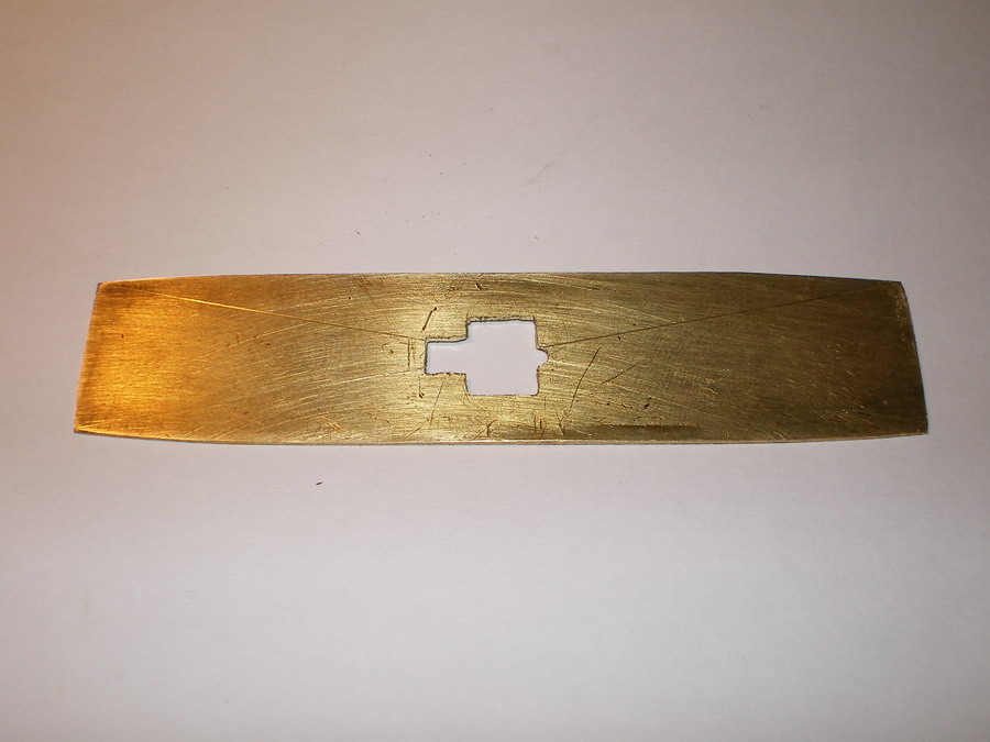

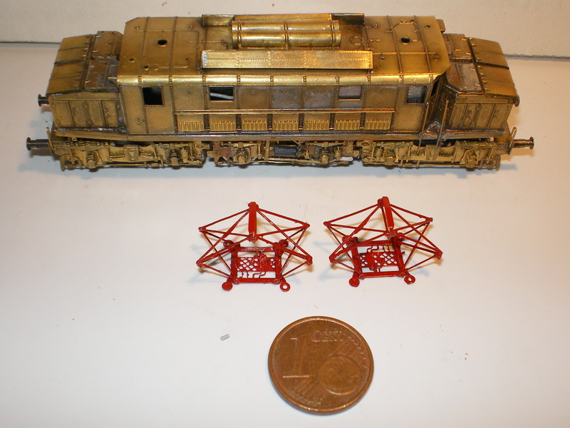

La lastrina è quella del 2005 dell'ASN. Ci sono state poi altre versioni nel 2007, 2009 e 2011 per riprodurre serie diverse della macchina.
Chi l'ha progettata è Mario Malinverno, sempre dell'ASN.
A quei tempi, come ho detto, montai la lastrina con saldatore elettrico ... con la microtorcia il lavoro viene molto più pulito e il montaggio è a tutti gli effetti migliore. Guardandola ora, dopo anni di distanza e molta esperienza in più, qualche difetto lo trovo ... ma insomma non è malaccio.

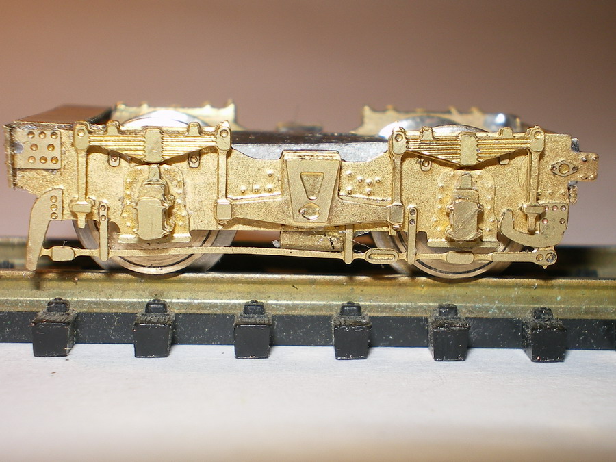

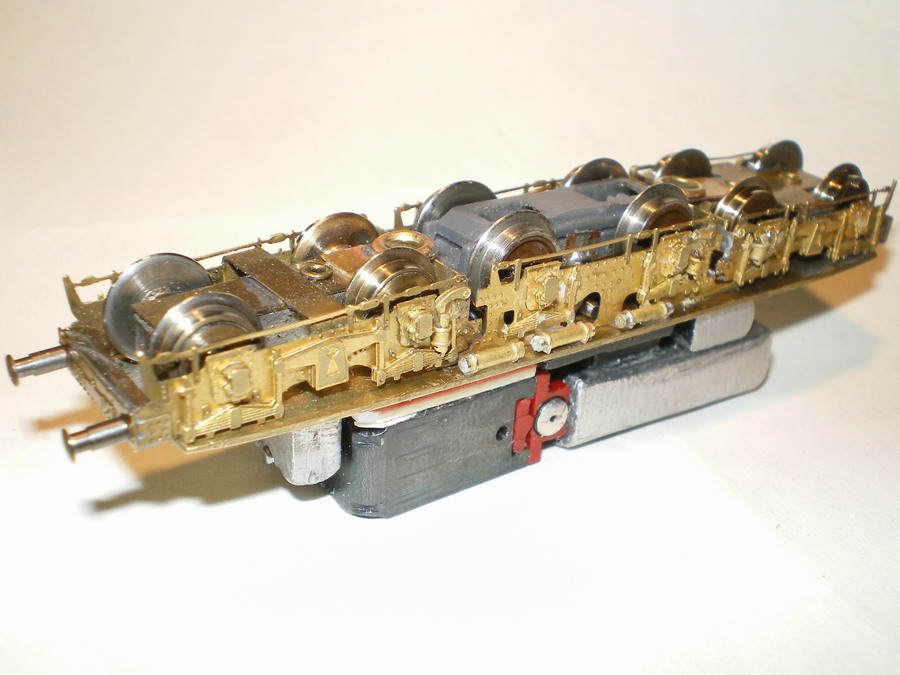

#17 Messaggio da carlo mercuri »
Altra foto dal di sotto!!!

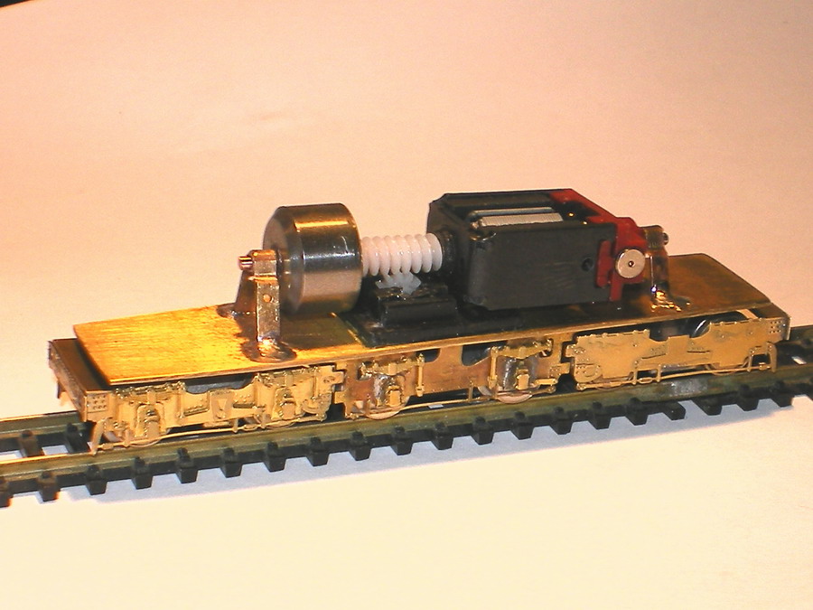

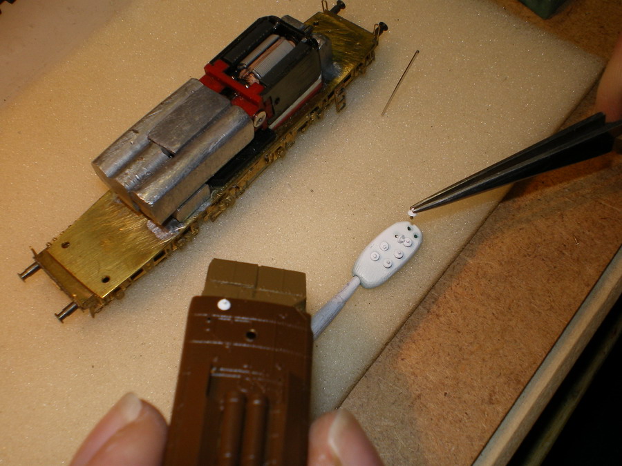

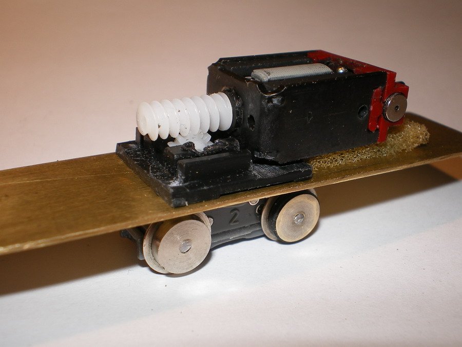

#18 Messaggio da Giacomo »
Carlo che motore hai usato in queste 626? Siccome sono diventato socio anche io di ASN potrei pensare a prendere qualche lastrina (anche se non ne ho mai montate ma 40 anni di modellismo a qualcosa saranno serviti...) ma non ho la più pallida idea di che motori usare.....
#19 Messaggio da carlo mercuri »
Si tratta di un Roco a cinque poli....la cascata di ingranaggi e presa da un
ETR 5OO NEW RAY!lLe foto chiariranno meglio!Le ruote del carrello centrale,sono poi state sostituite con delle Minitrix!
