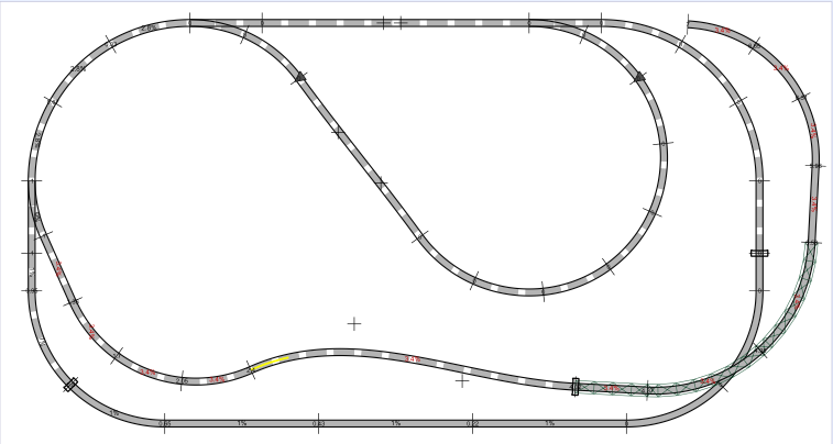

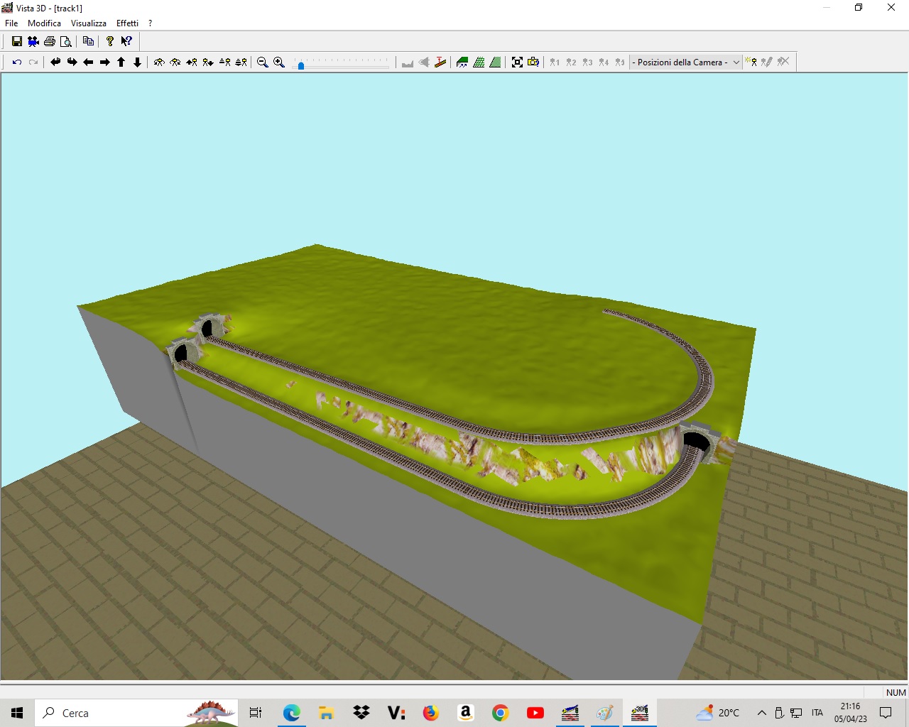

Dopo il mio precedente lavoro in scala HO “Mini plastico 120 x 110”, che è stata la mia prima esperienza ed attualmente dato via (ha trovato un nuovo padrone), sono in procinto di iniziare un nuovo miniplastico 120x65 cm, ancora più piccolo del precedente (i problemi di spazio sono aumentati [108] ), ma questa volta in scala n.
L’idea è avere un circuito chiuso al livello zero ed una piccola stazione di testa al livello 1.
Al livello zero è presente un circuito chiuso ovale, che consente di avere un tratto di parata, con un cappio di ritorno per permettere di far raggiungere la stazione di testa i treni non reversibili (principalmente merci) nel corretto senso di marcia.
Al livello 1 troviamo una piccola stazione di testa con due binari: il primo dedicato ai viaggiatori (sto aspettando che esca la Aln 668 serie 3100 della Arnold) ed un secondo binario che permette di raggiungere un deposito locomotori e permetta di fare qualche manovra di aggancio e sgancio vagoni nei due binari dello scalo merci.
L’impianto sarà in digitale, con binari Fleischmann con massicciata per le parti visibili e binari senza massicciata nelle parti nascoste. Gli scambi per il momento vorrei comandarli in analogico, rimandando successivamente ad una eventuale digitalizzazione. Come epoca sarei orientato alla V.
Considerate le modeste dimensioni a mia disposizione, avete suggerimenti sul tracciato?

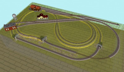

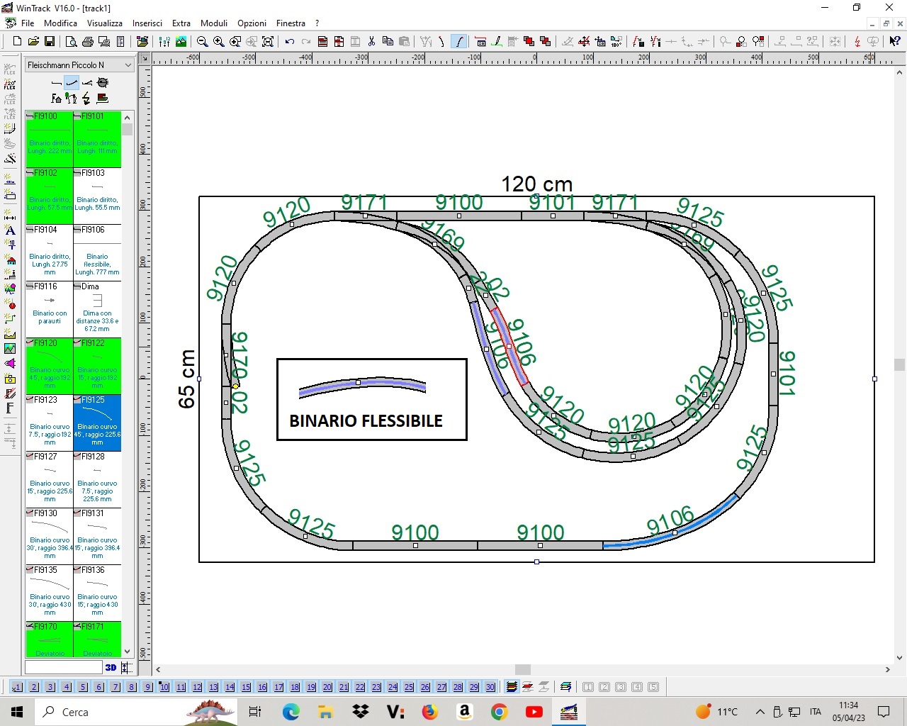

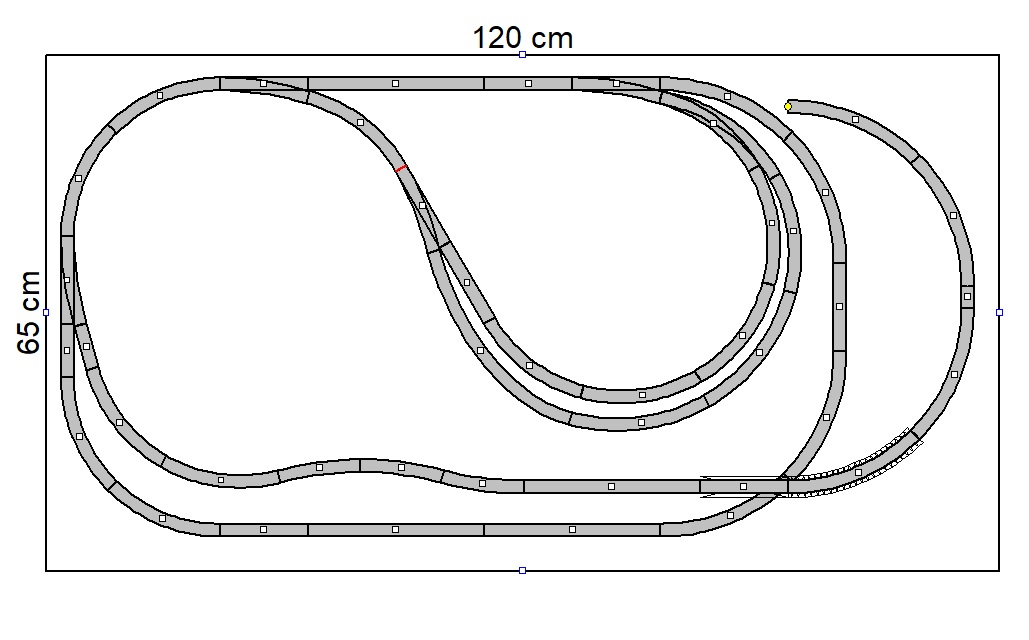

Ciao Gianni, penso che il tuo progettino possa migliorare in giocabilità con qualche modifica.
Il binario interno che va al deposito merci, a mio avviso, è troppo corto per ospitare un convoglio, per quanto piccolo.
Sempre a mio avviso e per una maggior aderenza ad una possibile realtà, potresti sfruttare l'angolo in alto per le merci, dedicandoci anche un'asta di manovra per non disturbare il traffico della piena linea, lasciare un doppio binario in stazione passeggeri e completare la scenografia con un piccolo abitato.
Mi sono quindi permesso di disegnarti (con wintrack) il piano 1 così come io lo vedrei.
Penso possa darti qualche spunto interessante.... [104]

E l'altra possibile modifica, spazi e altezze permettendo, è il raddoppio del cappio, sempre per una traffico via via più nutrito e alternato.

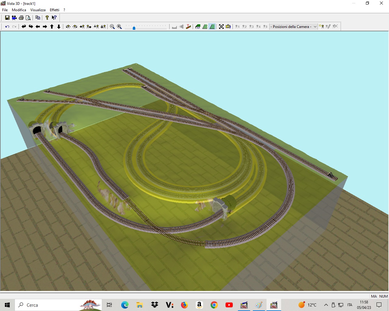

Qualche ulteriore immagine...

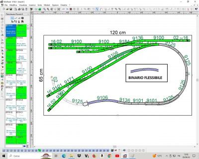

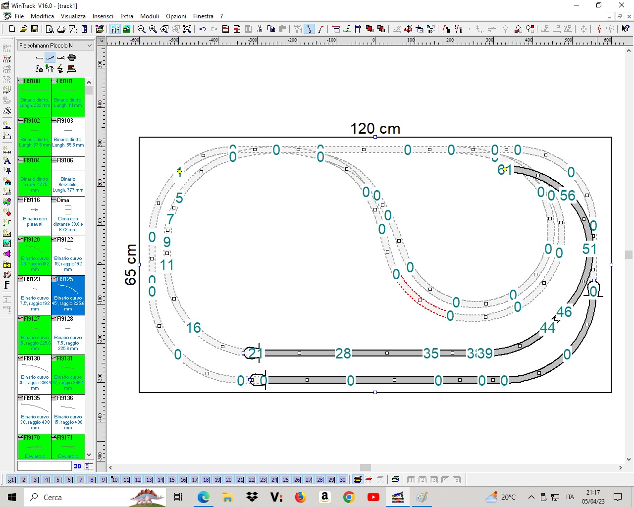

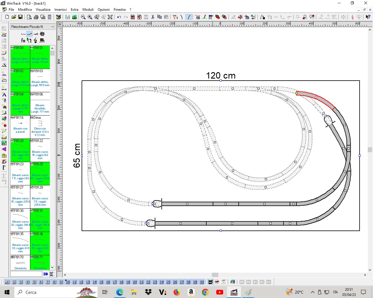

Visto che usiamo due programmi diversi per disegnare il tracciato, ti propongo il mio progetto sperando di aiutarti nella tua progettazione e semplificando la ricerca dei binari.
Su Wintrack c'è la lista dei binari Fleischmann piccolo per la scala N. Usando qualche pezzo di binario flessibile (indicato da una striscia colorata centrale) si fatica molto meno e si aggiustano piccoli difetti di allineamento.
Piano zero con schema e lista dei binari occorrenti
Piano uno con schema e lista
Tracciato completo con lista e vista strutturale
Buon lavoro! [104]

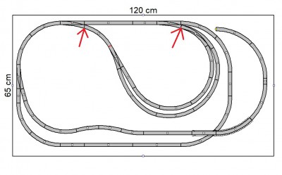

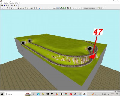

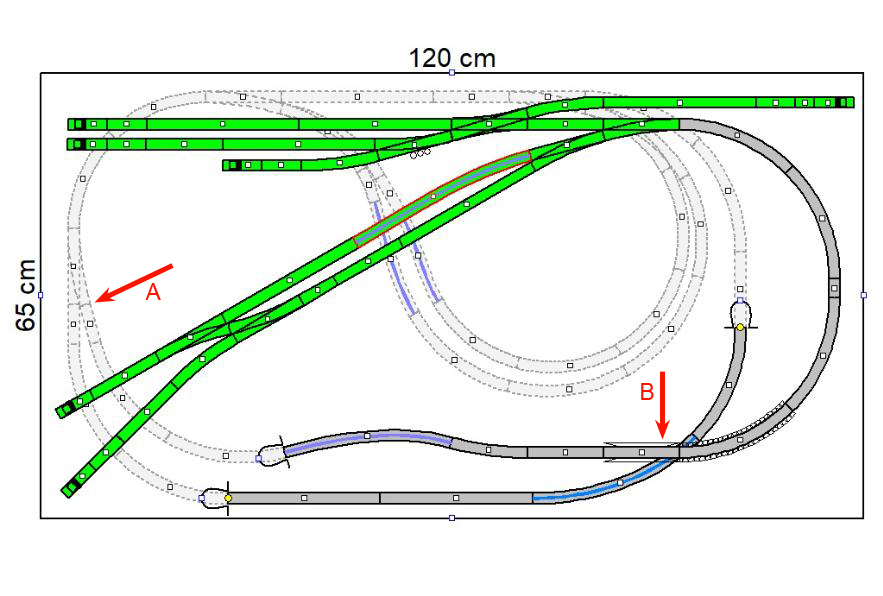

Un paio di commenti:
- Concordo con Mauro sul modulo d'inversione e aggiungo che in questo tracciato va privilegiato un inversore che lavora sul corto e non sul rilevamento per evitare di accorciare i binari della racchetta.
- Con riferimento all'immagine che allego mi sembra che la distanza tra i punti segnati dalle due frecce (circa 80-90 cm ?) sia un po' scarsa per salire e superare l'altro binario (in B). Con il 3% si sale di 3cm ogni metro. Si potrebbe spostare il sovrappasso più a dx.
Roberto M.
Messaggi: 6501
Re: Nuovo Progetto: Stazione di testa
#12 Messaggio da Docdelburg »
Giustissime osservazioni Roberto.
Variando qualcosa in modo da allungare al massimo la rampa (che ha una pendenza del 3%) si arriva ad una luce di 47 mm nel punto di sovrappasso spostato più a destra.
Se tale valore non fosse sufficiente (occorre considerare anche lo spessore del ponte) non rimane che scendere dei millimetri necessari con la linea sottostante.
Messaggi: 6501
#13 Messaggio da Docdelburg »
Altra possibilità togliendo di fatto il ponte e superando i 50 mm di distanza in altezza tra i binari.

grazie Doc per aver condiviso la lista dei binari (sicuramente mi semplificherà la modifica del tracciato con Anyrail) e per la spiegazione delle manovre da effettuare nella sezione dello scalo merci (secondo me molto divertenti da fare). Dovrò studiare bene dove mettere gli sgancia vagoni o in alternativa vedere la possibilità di usare i ganci elettrici digitali KROIS (ma per questo c'è tempo, per prima cosa mi concentrerò nella costruzione del telaio e posa dei binari del piano 0).
Per quanto riguarda l'osservazione di Roberto sull'altezza, basandomi sulle misure del mio primo tracciato (devo poi verificare con le modifiche suggerite suggerite da Mauro) con una pendenza del 3,4% ero riuscito ad avere una altezza di 4,7 cm nel punto di attraversamento del binario (il binario inferiore del punto "b" è a 0 cm mentre il punto "a", dove c'è lo scambio, è a 1 cm: in questo modo la rampa mi iniziava già da un'altezza di cm 1).
Visivamente mi piace più la prima soluzione proposta da Mauro.
Proverò a spostare lo scambio del punto "a" per allungare la rampa e vedere se riesco a scende come percentuale di pendenza e nella speranza che uno scambio corto associato a uno curvo non mi crei problemi di circolazione.
Vi aggiorno presto.

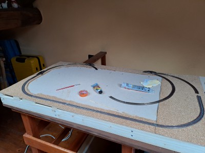

Aggiornamento, ho quasi finito la costruzione del telaio ed oggi mi sono procurato i binari per fare il tracciato del piano zero ma mi manca ancora il modulo per la gestione dell'anello di ritorno.
Domanda, considerato che uso binari fleischmann con massicciata, il sughero va messo sotto i binari o posso evitare?
Gianni

A mio modesto avviso: sughero sempre, soprattutto per i binari con massicciata, che fa da cassa armonica.
Eugenio

Si il sughero ma a patto di non innalzare troppo la sede ferroviaria a meno di non avere delle esigenze particolari.
Ponderare la scelta in base all'impianto che si desidera sviluppare, ad esempio io nella mia vetrina non ho posato il sughero vista la bassa velocità dei rotabili.
Il discorso vale sia per la posa di sughero in fogli oppure delle apposite strisce pretagliate in commercio e dedicate a far da sede ferroviaria a binari senza massicciata.

Ho ritrovato tra le mie cianfrusaglie un rotolo di sughero da 2 mm. Lo messo come base, senza rialzare la sede ferroviaria.
Ho dato una prima mano di acrilico marrone terra di Siena solo sui binari, la massicciata di plastica la invecchierò successivamente. [253]

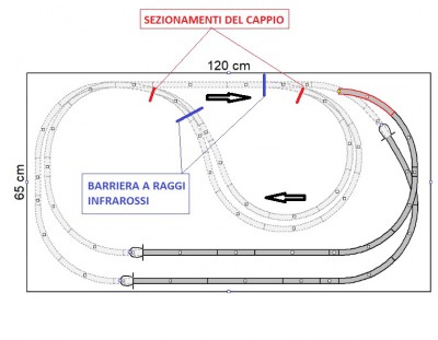

Considerato che il cappio deve diventare una stazione nascosta, ho pensato a questa soluzione che mi evita di acquistare un modulo per la gestione del loop.
Ho sezionato la tratta del cappio tra i due deviatori ed ho sezionato un tratto di binario del cappio a cui ho collegato un interruttore a levetta. Il tutto è collegato ad un interruttore a levetta di inversione di polarità 12V 10A ON/OFF/ON.
La gestione manuale è molto semplice. Posiziono l'interruttore del binarii sezionato all'interno del cappio su off ed l'interruttore di inversione sulla prima posizione (la polarità corretta corrispondente all'ingresso nel cappio), la loco entra nel cappio e si ferma nel tratto sezionato all'interno dello stesso. Sposto l'interruttore di inversione sulla seconda posizione (la polarità corretta corrispondente all'uscita del cappio) ed posiziono l'interruttore del tratto sezionato su on per far ripartire la loco che esce dal cappio.
Ovviamente con questa soluzione la direzione di entrata ed uscita dal cappio sono obbligatorie e bisogna ricordarsi di spostare tutte le levette nella posizione originarie per gestire la futura entrata della loco nel cappio.

#20 Messaggio da Senialas »
Scusa, ma con la trazione in DCC è molto più semplice dotare in cappio di un inversore in modo da auto-polarizzarsi in funzione del verso di ingresso/uscita del rotabile. Questo ti lascia più spazio al gioco senza doverti curare degli interruttori.

#23 Messaggio da Docdelburg »
Sono d'accordo con Roberto, soprattutto per quanto riguarda la gestione del cappio.
Col tuo sistema, che può funzionare anche a dovere, prevedo parecchi corto circuiti da dimenticanza, svii per deviatoi non ben posizionati e madonne.
Piuttosto che fare tutto manualmente, al posto del modulo Lenz pensa ad un altro tipo di automatismo, ad esempio una doppia rilevazione del passaggio del convoglio (reed, barriera IR, pedali di contatto..... quello che vuoi, tanto sono sotto il piano superiore dei binari) che ti disponga la giusta polarità in entrata e in uscita dal cappio.
Appena ho un attimo ti faccio un esempio schematico.
Messaggi: 6501
#24 Messaggio da Docdelburg »
Ecco un schema esemplificativo
Entrata nel cappio con percorso in senso orario; la barriera IR posta sul tratto rettilineo polarizza il cappio in entrata (non importa se poi il convoglio non ci entra...) mentre la barriera posta poco prima del rientro del percorso del cappio polarizza correttamente quest'ultimo per l'uscita, indipendentemente da quale binario provenga il convoglio.
Le barriere IR, così come i pedali o i reed, azionano il relé che andrebbe a sostituire il tuo deviatore.
Poi, sempre meglio non fermare un convoglio in digitale togliendo alimentazione.....oltre ad avere poco senso, alla lunga i decoder non credo gradiscano.
