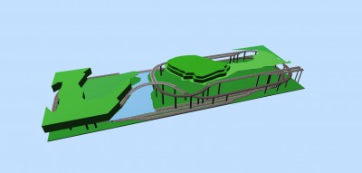

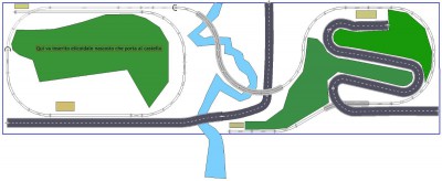

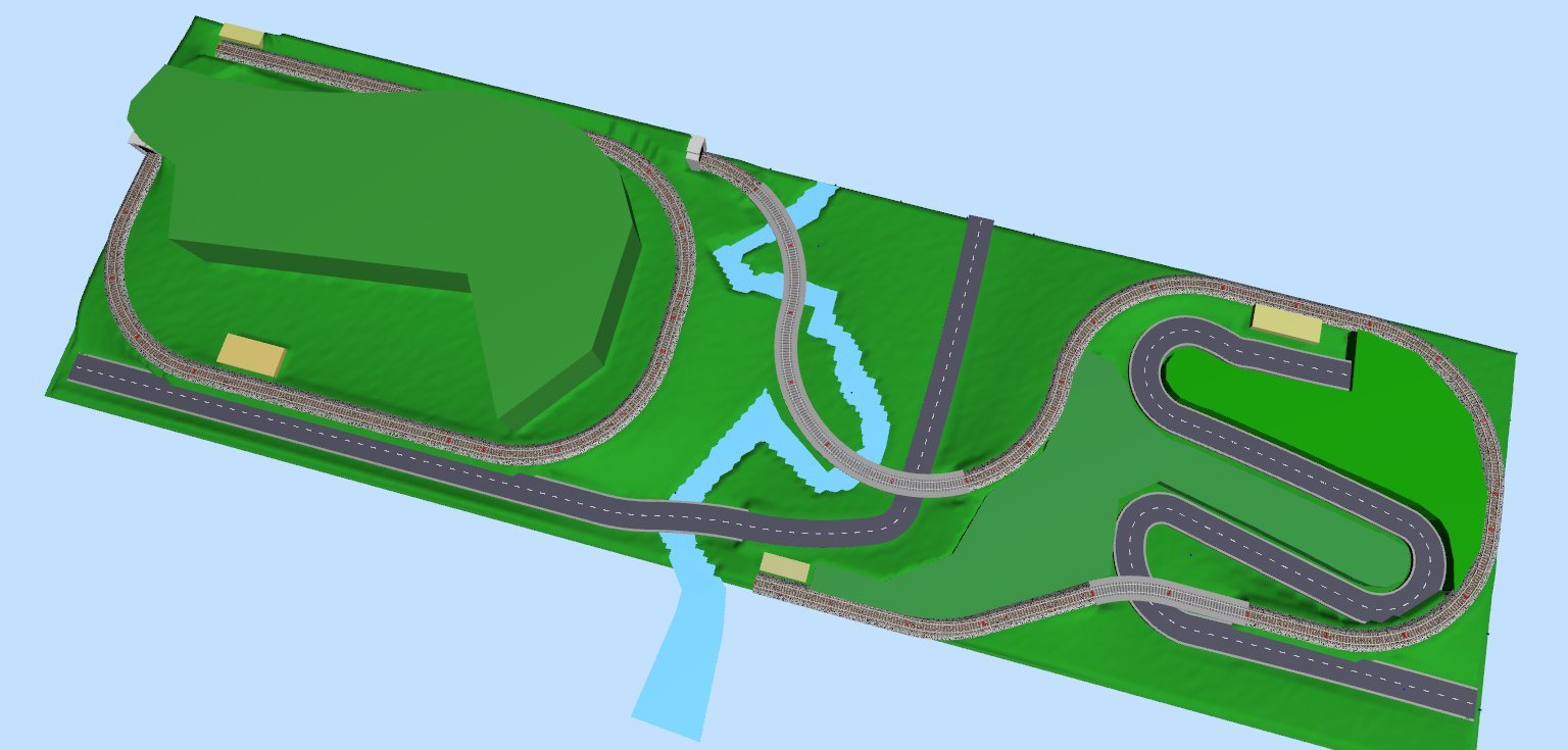

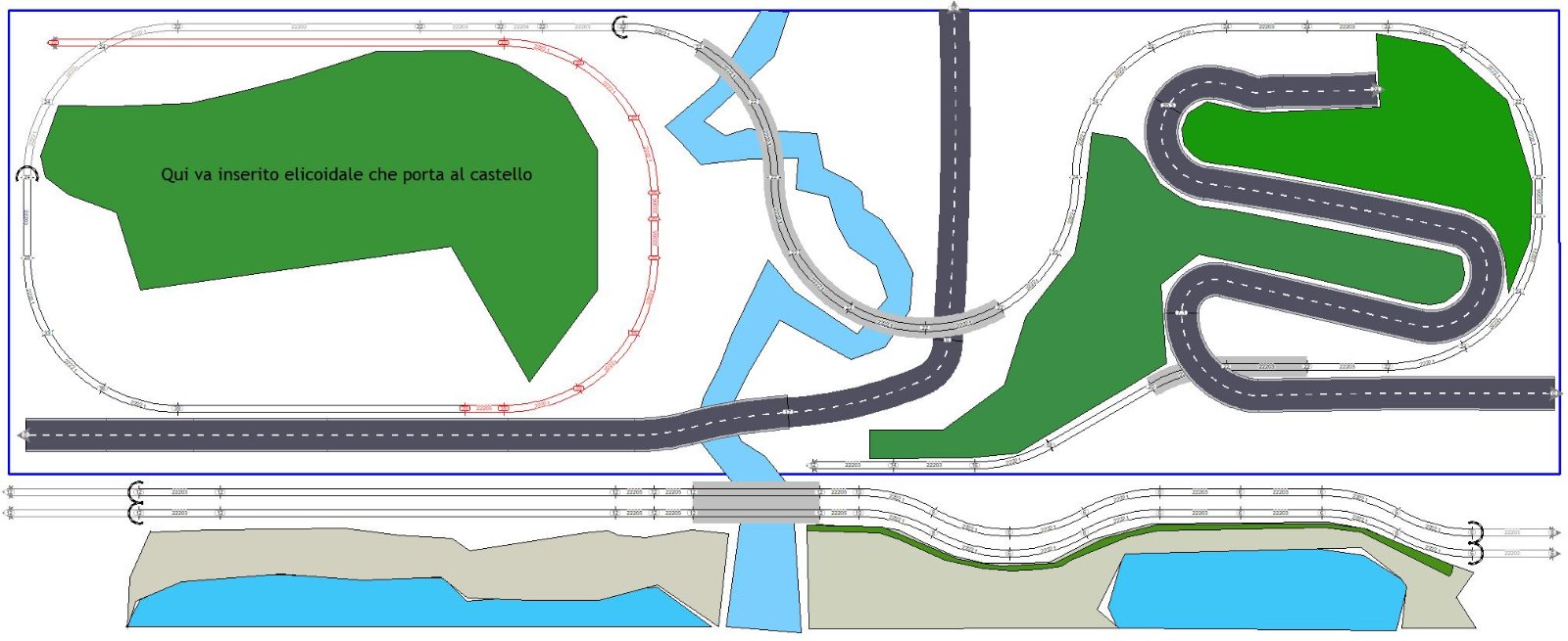

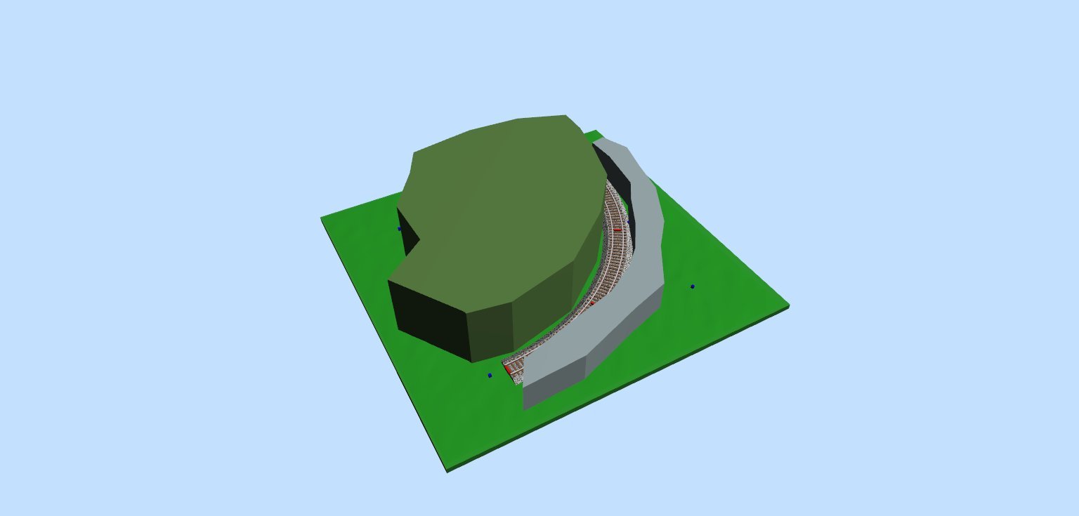

Intanto con SCARM ho buttato giù il progetto, diciamo approssimativo:
E questo è il modulo 1 Castello
Bene, per adesso è tutto, un grazie anticipato per la vostra attenzione e per i consigli/contributi che spero mi darete .

Primo suggerimento...
Se riesci ad inclinare il tutto sulla diagonale senza necessariamente seguirne l'andamento al millimetro/grado... meglio
Secondo suggerimento la linea a due binari frontali potresti fare una linea ascendente e una discendente non necessariamente parallele tra loro.
Da ultimo se puoi nascondi le curve in vista a 90° o cerca di mascherarle con qualche manufatto che le sormonta sui 40/45°...

Linea frontale
In effetti sfalsando le due linee si dovrebbe creare più vivacità.
A proposito di questa linea a due binari frontale nel progetto dovrebbe essere un modulo a se di 2 metri per 20 cm (o 30 se decido di ampliare la vista marina).
Conviene dividerlo in due o lasciarlo tutto intero?

FrancoV ha scritto: lunedì 16 agosto 2021, 9:42 Non ho visto menzionata una "stazione nascosta" che ti servirebbe come appoggio per poter variare il materiale circolante, visto che sei all'inizio meglio prevederla per evitare, in futuro quando anche il parco rotabili si sarà ampliato di dover continuamente mettere e togliere. Per il resto il progetto è interessante se riuscissi a mettere una vista d'insieme magari si potrebbero trovare altre soluzioni. :D
Effettivamente la "stazione nascosta" non saprei proprio dove metterla.
Dovrei anche aggiungere nelle stazioni di partenza/arrivo gli scambi per fare eventuali manovre mentre nelle due stazioni intermedie prevedere l'incrocio dei treni.

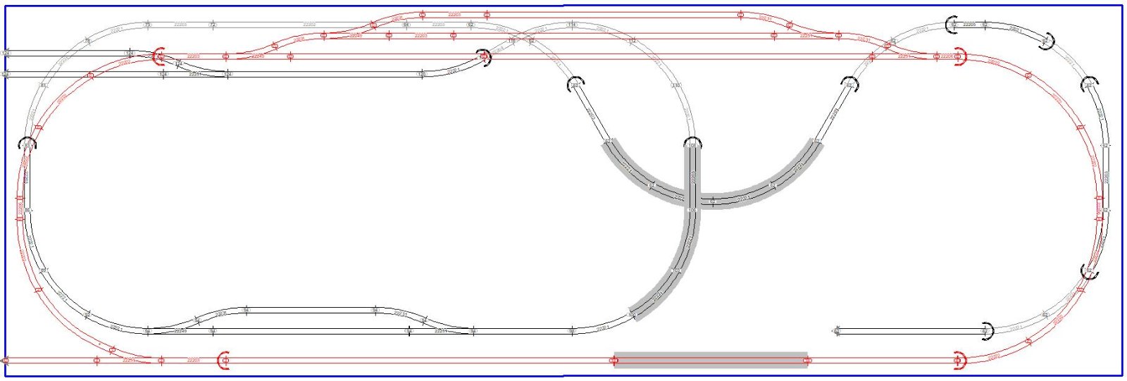

Per la vista d'insieme questo è quello che sono riuscito a fare:
...mi sa che dovrò comprare la licenza di SCARM... :mrgreen:
Grazie mille per le eventuali altre soluzioni. :D
Salvatore

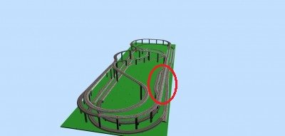

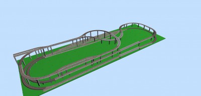

#13 Messaggio da phantom050859 »

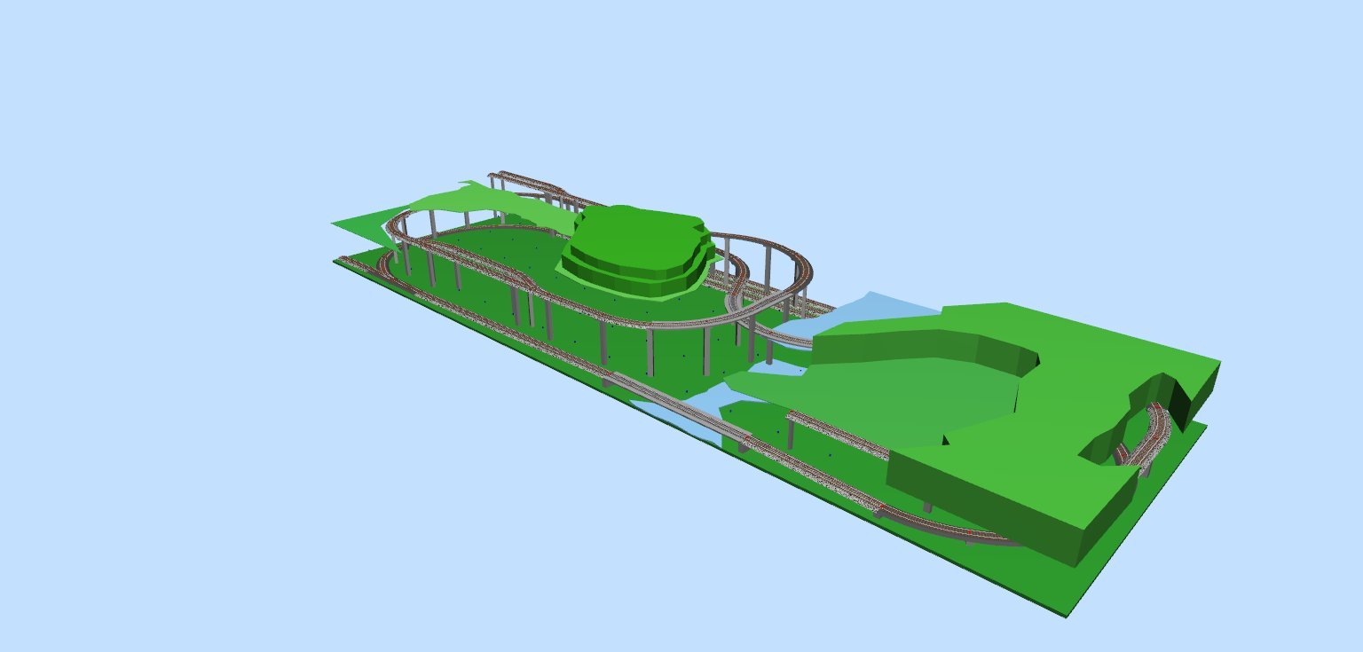

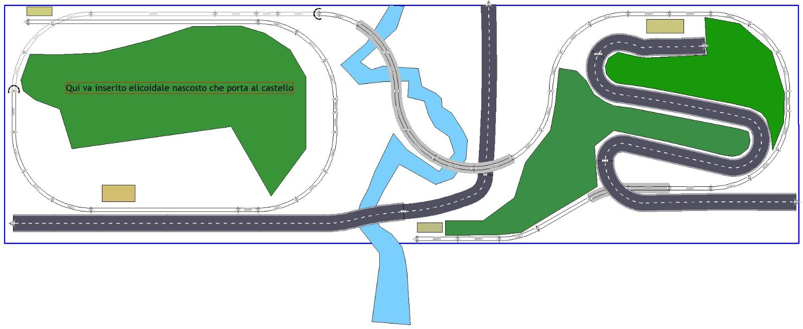

Un saluto a tutti e scusatemi voi se non ho risposto subito ai vostri suggerimenti, ma ero del tutto preso dal mio nipotino di 15 mesi.
Finalmente dopo varie riflessioni e misurazioni, ho dovuto, mio malgrado, rivedere alcune cose:
ridurre a 180x60 le misure della base;
per restare fedele all’idea originale e, come da voi suggerito, prevedere la stazione nascosta, avrei pensato di fare 2 linee separate su 2 livelli;
quota zero un ovale e stazione nascosta sul fondo con 3 binari, in modo da poter gestire 3 convogli in digitale, visibile solo il rettilineo con ponte sul fiume;
secondo livello, ad una altezza di +15, come consigliato, la linea secondaria punto a punto a singolo binario con una stazione dove poter fare incrociare due elettromotrici.
Per l’accesso alla stazione nascosta nel lato posteriore, pensavo di mettere le ruote alla struttura portante, così da facilitare anche il lavoro di costruzione.
Il fondale appenderlo al muro.
La linea aerea, non funzionante, solo sul rettilineo visibile della quota zero.
Sul lato sinistro appoggiare le rotaie dei due livelli in modo che, in futuro, non si sa mai… :mrgreen:

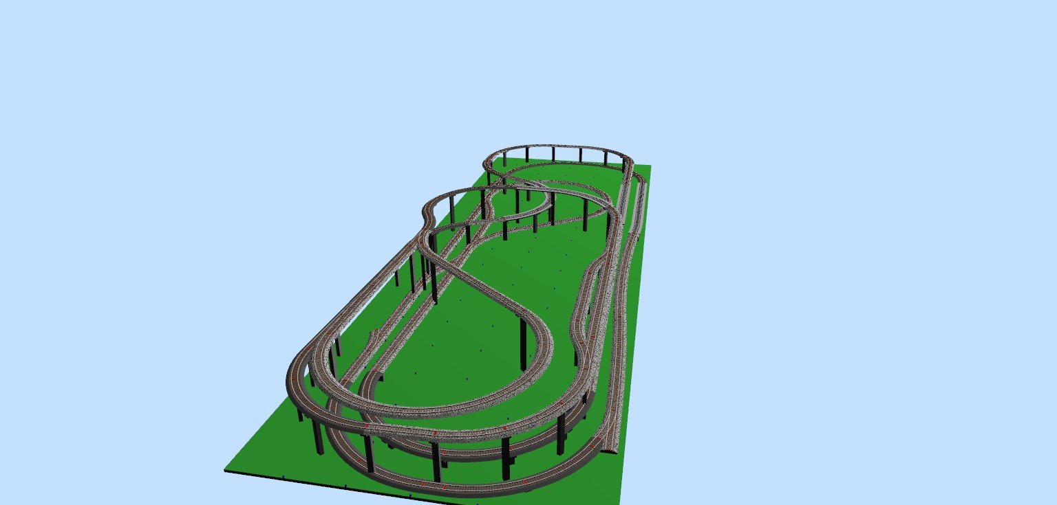

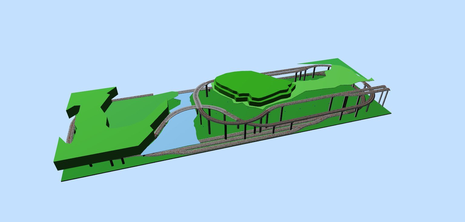

Allego alcune foto del tracciato elaborato con Scarm.
Come sempre resto in attesa di opinioni e consigli sempre graditi.
Salvatore

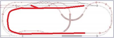

Re: Progetto costa Sicula per principiante

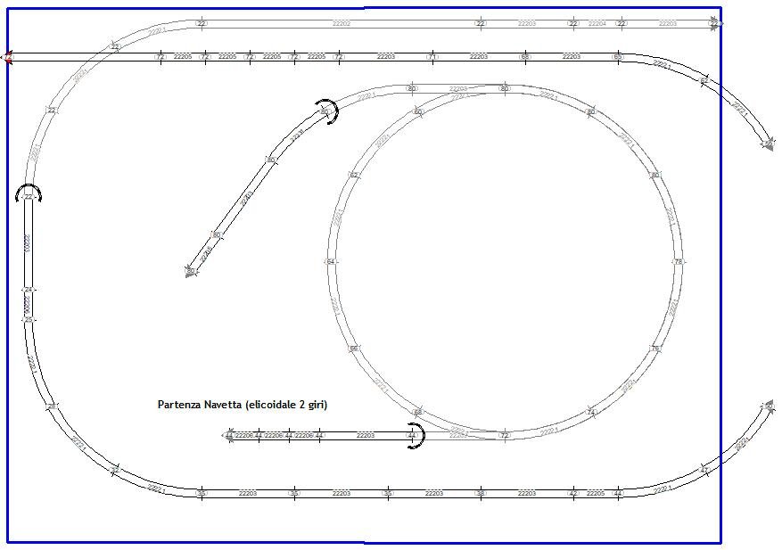

#14 Messaggio da FrancoV »
Scusandomi come sempre per la rozzezza del disegno, mi permetto suggerire di modificarlo così ....
:D
phantom050859
Messaggi: 11
Iscritto il: venerdì 18 dicembre 2020, 15:12
Nome: SALVATORE
Città: POGGIBONSI
#15 Messaggio da phantom050859 »
FrancoV ha scritto: martedì 31 agosto 2021, 12:49 Scusandomi come sempre per la rozzezza del disegno, mi permetto suggerire di modificarlo così ....
:D
Interessante, quindi se ho capito bene riunire le due line partendo dalla stazione nascosta
Salvatore

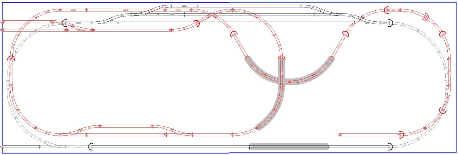

Messaggi: 15732
#16 Messaggio da MrMassy86 »
Pero facendo cosi hai bisogno di un cappio di ritorno per poter tornare al livello superiore!
#17 Messaggio da FrancoV »
phantom050859 ha scritto: martedì 31 agosto 2021, 15:25
Grossomodo si, l'idea è di due linee a binario unico che corrono parallele per un tratto (situazione non frequentissima ma neanche così rara)
Mi permetto ancora qualche suggerimento:
a) dare un andamento un po' più sinuoso alla linea di base (i rettilinei paralleli al bordo non sono mai troppo belli da vedere)
b) considerando che l'ambientazione è "moderna", eliminerei il punto d'incrocio e modificherei la stazione superiore per permettere il "giro treno", finchè mandi materiale reversibile non c'è problema ma, il giorno che vuoi mandare una composizione di materiale ordinario, non puoi tornare in retromarcia o mandare sempre una doppia simmetrica
c) mentre ci sei prevedi un accesso dal di sotto alla stazione nascosta, ti eviterà di dover spostare tutto ogni volta che vorrai/dovrai andare a metterci le mani
:D

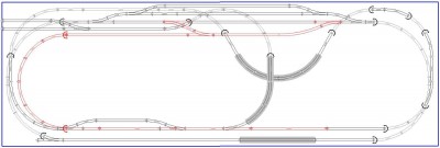

#18 Messaggio da phantom050859 »

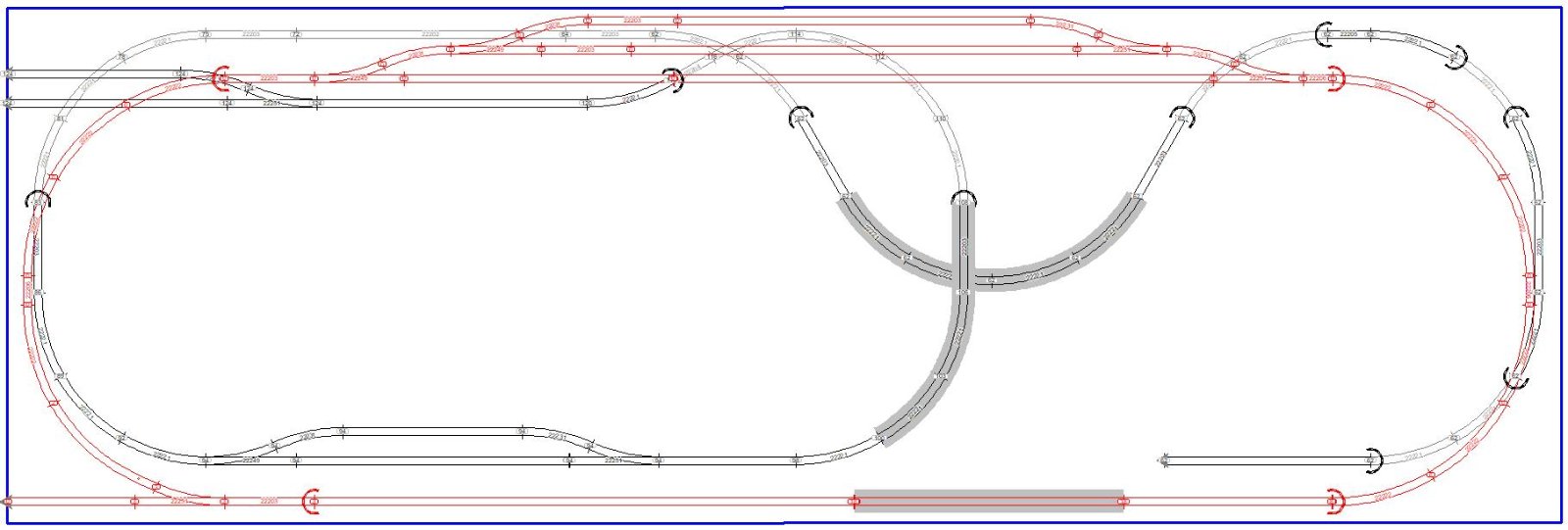

MrMassy86 ha scritto: martedì 31 agosto 2021, 17:36 Pero facendo cosi hai bisogno di un cappio di ritorno per poter tornare al livello superiore!
Vero Massy, non ci avevo proprio pensato. O forse cercavo di evitarlo in tutti i modi... [101]
e comunque ci si prova...
quindi, prendendo spunto dalla tua indicazione e dal consiglio di FrancoV
FrancoV ha scritto: martedì 31 agosto 2021, 18:12 b) considerando che l'ambientazione è "moderna", eliminerei il punto d'incrocio e modificherei la stazione superiore per permettere il "giro treno", finchè mandi materiale reversibile non c'è problema ma, il giorno che vuoi mandare una composizione di materiale ordinario, non puoi tornare in retromarcia o mandare sempre una doppia simmetrica
ho provato a fare due cappi, uno alla stazione nascosa a quota zero per il ritorno al livello superiore e uno alla stazione finale per far girare il materiale ordinario.
spero si veda bene e soprattutto che sia corretto. Ho utilizzato i flessibili per far combaciare e mi auguro possa andare bene anche in fase di costruzione.
Che ne pensate?
Comunque grazie, con le vostre indicazioni sto facendo prove alle quali non ci sarei arrivato da solo :D

Escludendo i tram, l'unico cappio di ritorno che conosco si trova (o trovava) a Duluth (Minnesota - U.S.A) e non mi risulta che in Europa ne siano mai esistiti, francamente non vedo perchè complicarti la vita quando, semplicemente aggiungendo uno scambio, ti metti in condizione di far girare quello che ti pare.
Continuo a pensare che il punto evidenziato sia inutile e che sarebbe meglio (e più realistico) spostarlo al posto della stazione superiore
:D

FrancoV ha scritto: giovedì 2 settembre 2021, 1:23 Escludendo i tram, l'unico cappio di ritorno che conosco si trova (o trovava) a Duluth (Minnesota - U.S.A) e non mi risulta che in Europa ne siano mai esistiti, francamente non vedo perchè complicarti la vita quando, semplicemente aggiungendo uno scambio, ti metti in condizione di far girare quello che ti pare.
:D
Devo ancora imparare l'abc, il "giro treno" l'avevo preso alla lettera...in effetti meglio non complicarmi la vita. Ci rimetto le mani. Grazie mille!
Salvatore

Scusate se mi intrometto ma i cappi nei nostri plastico soprattutto in un progetto tipo questo sono importanti, non credo ci sia bisogno che il cappio sia a vista ma come normalmente viene fatto, il cappio, proprio perché altrimenti irrealistico visti i raggi viene sempre nascosto, è una cosa funzionale al movimento, se il progetto ne può far a meno, ok ti togli un problema ma non c'entra nulla cappio con realismo, il cappio lo nascondi con la scenografia quindi non si vede.
