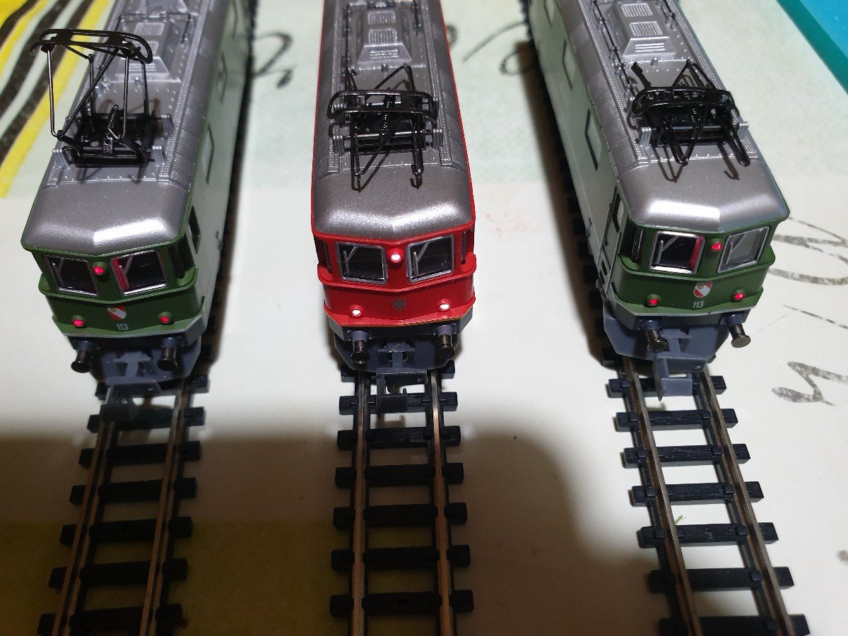

Prima loco con cablaggio sistemato e chiusa.
Forse adesso lo noti meglio... spero [246]
Messaggi: 15717
Re: Got(ri)tardo
#302 Messaggio da MrMassy86 »
Mi ripeto, ottimi lavoro di digitalizzazione, bravo!!!

Re: Got(ri)tardo
#304 Messaggio da Excalibur »
Effettivamente ora il tutto è molto più chiaro, complimenti, sei un ottimo "intrallazzatore". :mrgreen:

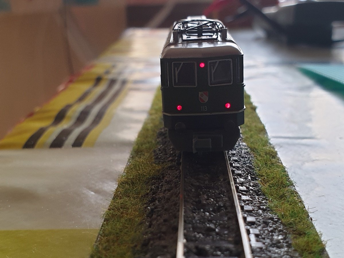

#305 Messaggio da v200 »
Sulle luci occorre fare un po di attenzione specialmente con la normativa Svizzera assai complessa .
Locomotiva in testa al convoglio: anteriormente tre luci bianche ( due in basso , una in alto ) posteriormente una bianca in basso a destra
Doppia trazione: loco anteriore tre luci bianche anteriormente _ loco posteriore una luce bianca sul retro a destra . In mezzo sulle testate delle due loco nessuna luce.
Locomotiva in coda al convoglio: solo una luce rossa a destra in basso.
Fermata in emergenza della locomotiva tre luci bianche anteriori , tre rosse posteriori
Circolazione su binario illegale: ( binario per la marcia nel senso opposto ) due luci bianche in basso è una rossa in alto ( terzo faro ) frontalmente, posteriormente luce bianca in basso a destra.
Locomotiva in manovra: tre luci bianche anteriormente è una rossa o bianca in basso a destra posteriormente.
Locomotore da manovra : una V bianca luminosa in alto e due luci bianche in basso al altezza dei respingenti, posteriormente due luci bianche al altezza dei respingenti ( tutte accese in contemporanea )
Luci di fine convoglio: Una luce rossa a destra o due luci lampeggianti o fisse.
Per le luci rosse posteriori mai accese con convogli al traino, ma solamente a locomotiva isolata ( Italia è Germania ), non guardando il regolamento Svizzero. Rimane permesso alle locomotive Tedesche o delle compagnie internazionali movimento merci mantenere il proprio sistema di luci poichè movimentano convogli merci facendo solo qualche manovra sugli scali svizzeri.
Tolto il paragrafo normativa luci utilizzato in Svizzera hai fatto un buon lavoro

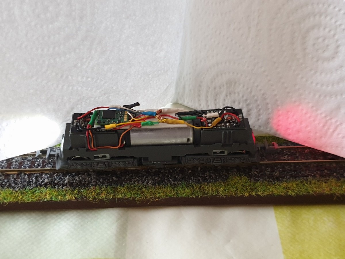

Il problema non è il decoder, (sono con 6 uscite) e come è fatta la loco...
se ha le luci separate ok, altrimenti non c'è lo spazio per metterle... in queste non ci fai passare nemmeno la fibra ottica per arrivare ai fanali.
Charlie63
Messaggi: 262
Re: Got(ri)tardo
#309 Messaggio da Charlie63 »
In teoria sarebbe anche possibile farlo, ma si dovrebbero separare i diffusori e fresare mezzo chassis (nelle zone dove adesso ci sono i led) per ottenere lo spazio dove inserire gl altri diodi...

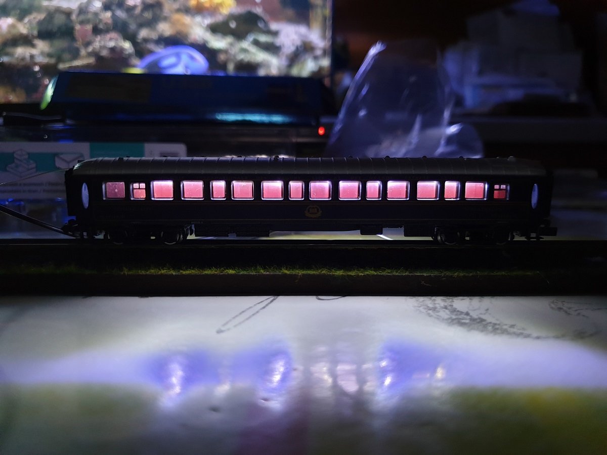

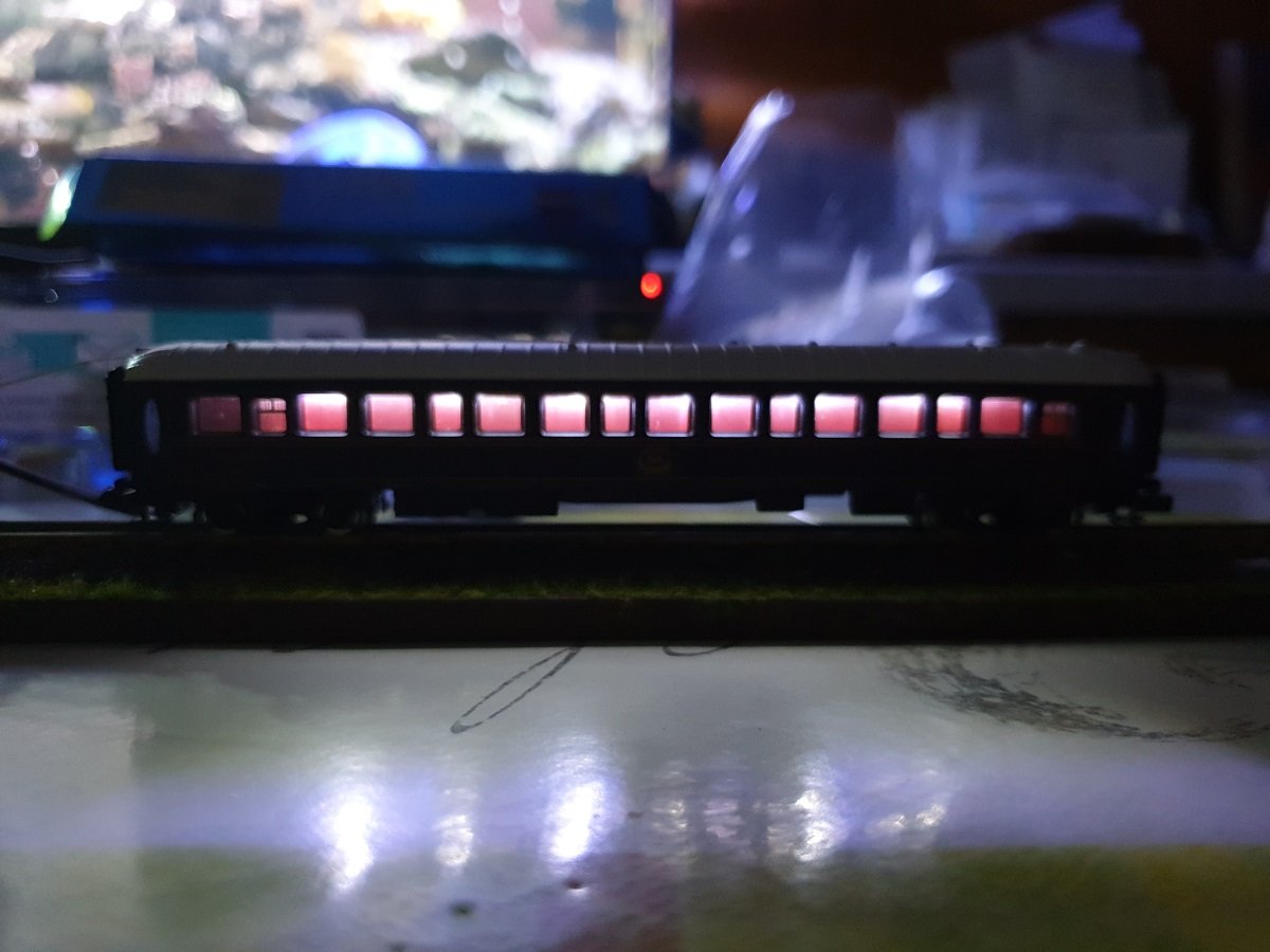

Prova Illuminazione Ciwl...
Ho fatto delle prove con delle resistenze di limitazione per diminuirne la luminosita' che e' troppo alta senza metterle.
Ecco il confronto.
Si puo' notare la differenza dell' alone di luce, che in realta' e' maggiore che nelle foto.
Con Resistenza da 2,2 KΩ
Con Resistenza da 1,2 KΩ
Senza resistenza

Messaggi: 10414
Re: Got(ri)tardo
#314 Messaggio da v200 »
Hai provato con led rossi? Da una foto sembra di si oppure è un effetto delle foto?
Charlie63
Messaggi: 262
Re: Got(ri)tardo
#315 Messaggio da Charlie63 »
Sono led bianco freddo.
Il rosso che vedi è dovuto al divisore interno della Ciwl che è, appunto, rosso mattone.
Le foto sono a coppie, una per lato della carrozza.
