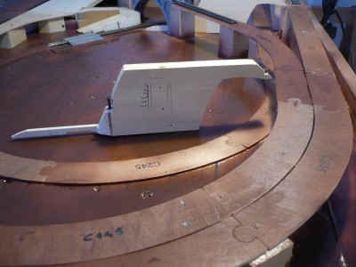

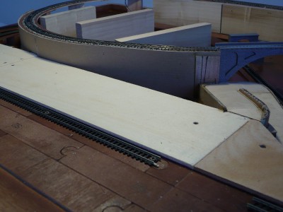

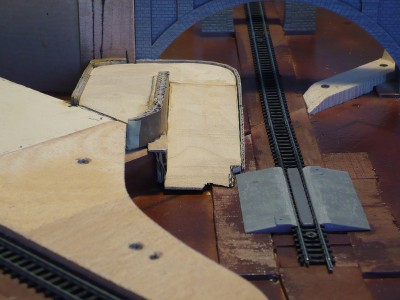

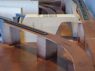

La mia intenzione di costruzione modulare stà prendendo il sopravvento...
Anche se a rilento, illustrate alcune fasi dei lavori:
La strada è progettata per essere rimossa nell'eventualità di una divisione dei moduli -
Le pareti contrassegnate "dx sx" saranno il punto di giunzione nella zona "fattoria", per spiegarci -
Particolare elemento singolo -
Per finire la parte retrostante la stazione, muraglione di contenimento... per ora tutto molto grezzo.
Giovanni

Nessuna eclatante novita... solamente un consiglio:
Se sostuissi il binario S1, del passaggio a livello, con uno S2 potrebbe creare problemi?
S2 punto "nero" in S1 punto "rosso"...
Grazie. ^_^
Giovanni
Re: Gottardo D&A... ho iniziato così
#113 Messaggio da Excalibur »
Che tu lo "S2" lo metta prima o dopo, non fa nessuna differenza, la lunghezza dei binari non cambia, infatti mi stavo chiedendo anch'io il perchè di tale disposizione, ma ho comunque seguito le direttive.
gio_gio
Messaggi: 111
Iscritto il: domenica 18 febbraio 2018, 15:31
Nome: Giovanni
Città: Cerea
#114 Messaggio da gio_gio »
Ho notato che il passaggio a livello potrebbe incastrarsi meglio, poi ne guadagnerebbe anche la salita che inizia subito dopo il viadotto, verso la galleria...
Giovanni
#115 Messaggio da Excalibur »
Credo che la Dea dia queste disposizioni giusto appunto perché la salita inizia subito dopo il PL e con due tratti lunghi si manterrebbe un gradiente costante, che verrebbe invece spezzato dalla giuntura se venisse inserito un tratto corto.
gio_gio
Messaggi: 111
Nome: Giovanni
Città: Cerea
#116 Messaggio da gio_gio »
Ok! poi dipende da come sono stati distribuiti (bene o male nel mio caso) i pilastri... io trovo migliorata la salita posizionando nella maniera detta/illustrata sopra.
Giovanni
#117 Messaggio da Excalibur »
Quello che cercavo di spiegarti Giovanni, è che la ferrovia comincia la sua salita nel punto cerchiato in rosso, giusto dove capiterebbe la giunzione dei binari e se le plance non fossero esattamente livellate, potrebbe venire a crearsi un dislivello, diciamo un piccolo avvallamento, mentre se si inserisce la giunzione nel punto cerchiato in blu, da lì in avanti questo effetto verrebbe eliminato, od attenuato, dagli stessi binari molto più lunghi.
gio_gio
Messaggi: 111
Nome: Giovanni
Città: Cerea
#118 Messaggio da gio_gio »
Capito... :|
Giovanni
#119 Messaggio da Excalibur »
Ciò però non toglie che potresti alternare gli spezzoni come meglio credi, il tracciato chiuderà comunque. [104]
